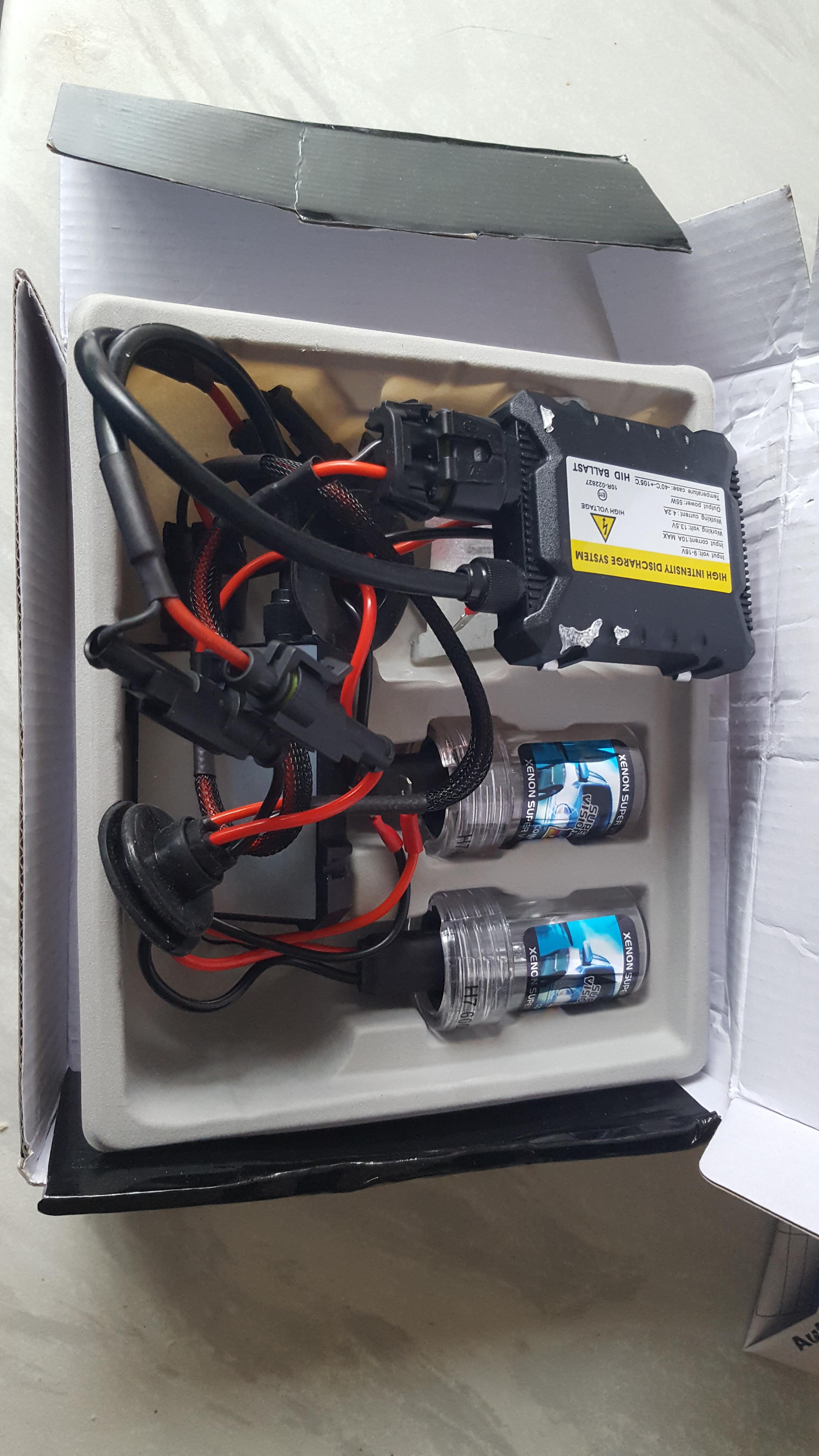

Va salut... acum o săptămână am instalat kitul H7 xenon 55w 6000k. Totul a funcționat bine câteva zile pana într o zi când am pornit mașina iar stergatorul a început sa funcționeze la cea mai mare viteză. Am încercat sa l opresc dar nu am avut nicio șansă. S a oprit la un moment dat dar asa a și rămas. Am întrebat în stânga și în dreapta și mai multi mi au spus ca instalația xenon este de vina și mi a ars motorașul de la stergatoare. Ok.. am schimbat motorașul după ce am dat jos instalația xenon. M a costat 130 cu tot cu manopera . Sa înțeleg ca nu pot pune acea instalație pe mașină? Exista riscul sa pățesc din nou la fel? Care ar fi soluțiile..mulțumesc anticipat
O sa patesti la fel. Cauta in forum ca sunt sute de discutii pe aceasta tema. O instalatie xenon de 2 lei ce ai pus tu, rezulta alte belele pe cap. Daca masina nu e dotata cu xenon nu stiu de ce ii pui asa ceva pentru ca nici nu ai voie si daca te ia politia sa nu te miri de ce.
ai nevoie de o instalatie xenon cu canbus de calitate.O astfel de instalatie pleaca de la 200 ron in sus.
Daca vrei sa schimbi iar motorasul de la stergatoare,da poti monta acea instalatie!
