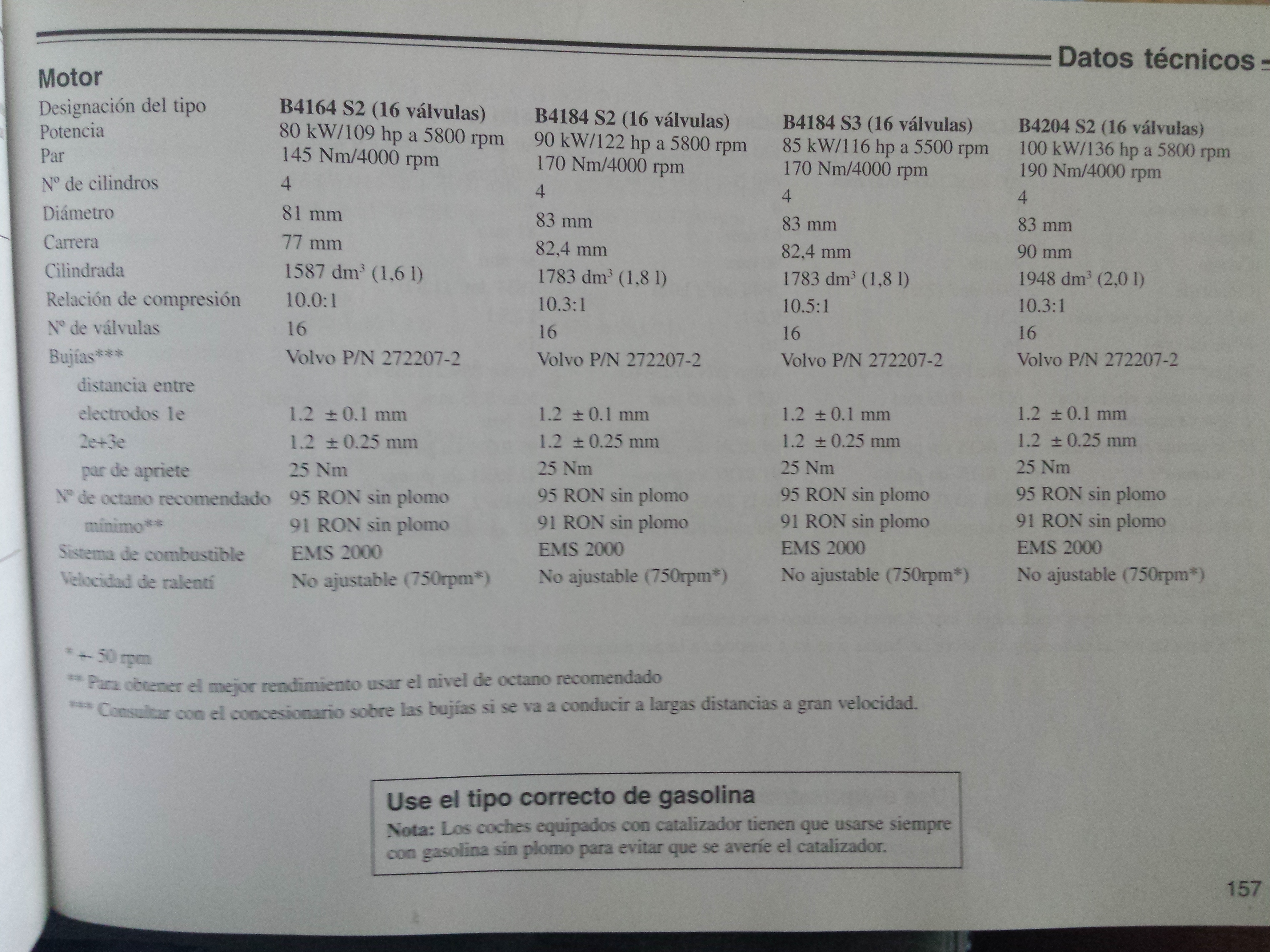

Am cutie 109 hp si vroiam sa pun alta...dar nu se potrivesc :-( Oricum are demaraj si forta si putere de toate dar,dhe,asa este omul vrea altceva
