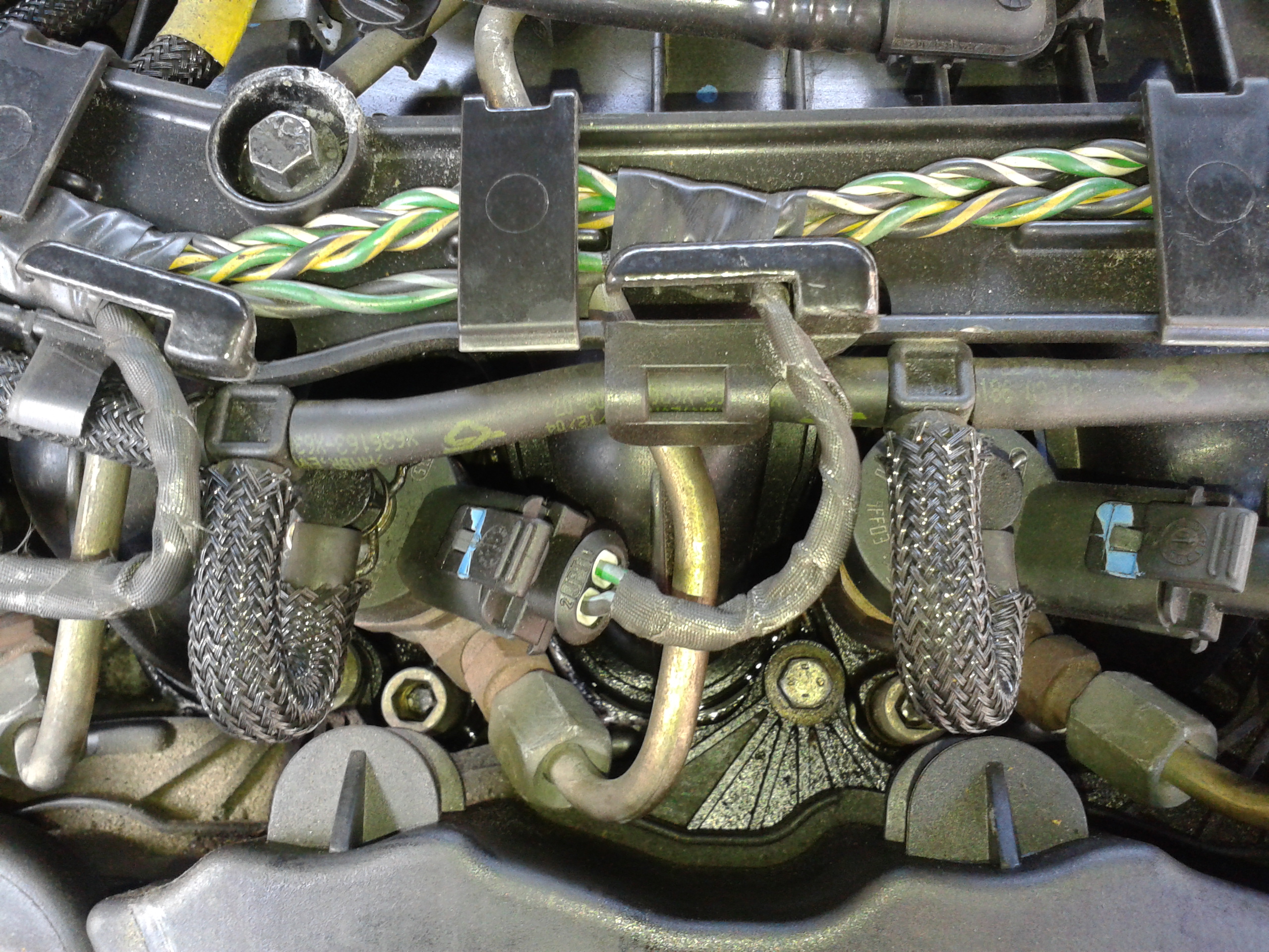

Problema: de ceva timp am vazut ca sunt scurgeri de ulei pe blocul motor, ulei in jurul injectoarelor si in zona EGR.
Motorul este 1.6d...
Am schimbat cele 8 o-ring-uri de la capac chiulasa-galerie admisie, cateva luni nu a mai curs apoi a reaparut ulei in aceleasi locuri.
Am mai observat ulei curat pe carcasa CV in partea superioara.
Nu imi pot da seama care este cauza problemei descrise...

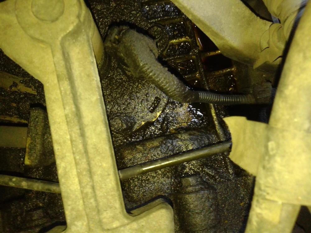

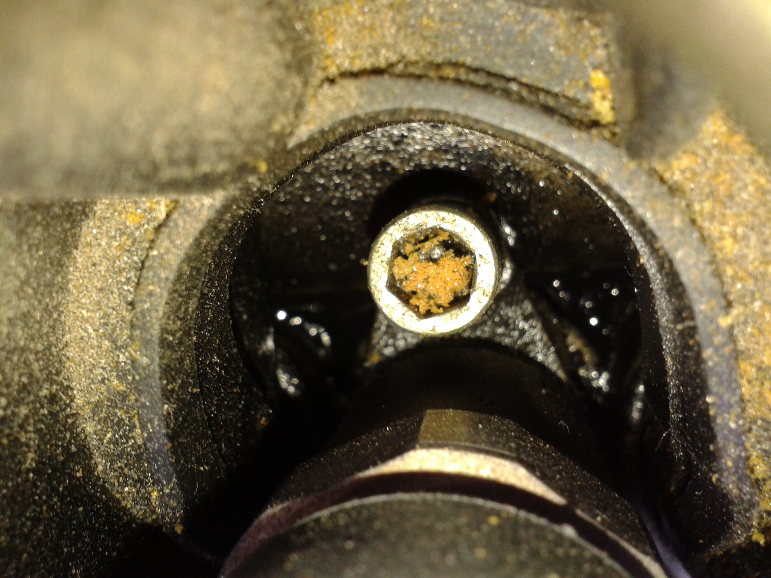

Injectoare...

Nu are nicio treaba galleria de admisie cu uleiul! Pe ea circula aer, eventual cu ceva mazga rezultata din amestecul de aer + fum de la EGR + ulei de la filtrul epurator!
Uleiul in zona injectoarelor poate avea doua cauze :
- prezoane injectoare slabite;
acestea trec prin capacul chiuloasei si se infileteaza in chiuloasa! In timp se slabesc (sau poate candva s-a umbat pe la injectoare), masticul dintre capac si chiuloasa se dezlipeste, iar uleiul urca pe prezon si rezulta mizeria respectiva!
- garnitura filtru epurator
Mai rar, dar se intampla sa crape si aceasta garnitura, iar rezultatul este acelasi!
O a treia cauza, ar fi semeringul de etansare de pe injector! Exista kit pentru etansare injector, compus din : saiba de cupru, inel de teflon (plastic in realitate), semering etansare si un inel de metal (acesta nu se schimba)! Costa in jur de 100 lei pe injector!
Am avut un Ford Focus cu aceeasi problema, ulei in zona injectoarelor si dupa ce am schimbat garniture de la filtrul epurator si kit-ul de etansare injectoare, uleiul a aparut!
Dupa multe cautari am gasit o discutie pe aceasta tema, pe forumul " de casa " al acestu motor (PSA), de unde am aflat de variant cu uleiul pe la prezoane!
Am scos toate prezoanele, curatat si degresat gaura prezonului, bagat mastic acolo, pus prezoanele inapoi, strans la cuplu, lasat o zi fara sa pornesc motorul si gata, uleiul a disparut!
Sper sa fie de folos!
Bafta!
