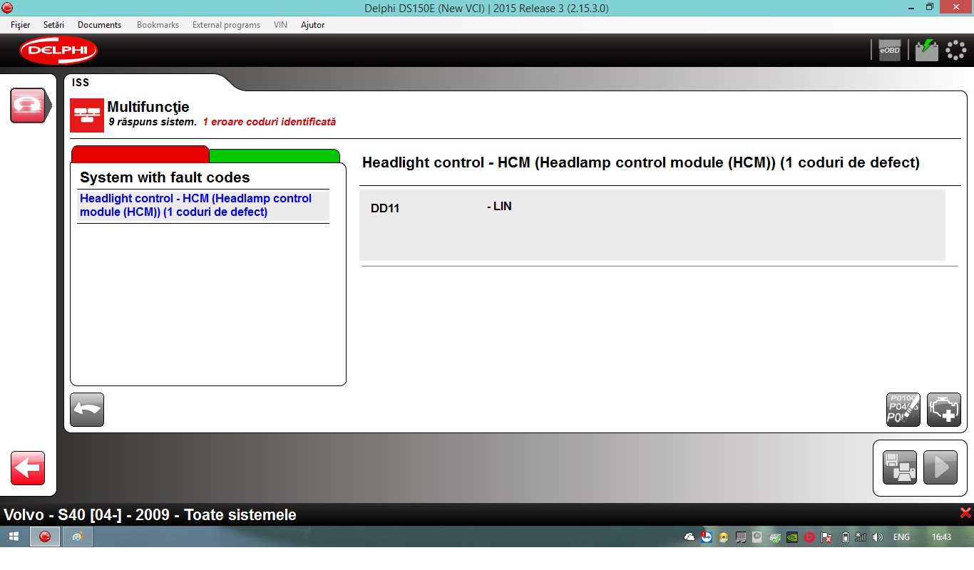

Hello posesori de S40,
Îmi apare în bord warning-ul „Scheinw. defekt wart. erforderl.”. Din ceea ce înțeleg, eroarea se refera la sistemul de iluminare (care funcționează corect), însă nici vechiul proprietar nu a fost foarte clar când mi-a răspuns (mai mult a speculat decât m-a informat spunându-mi că unul dintre faruri a fost schimbat - aftermarket, și de aici mesajul) și nici diagnozele nu i-au dat de cap (ok, pot apăsa READ la fiecare pornire, dar aș vrea să scap de eroare totuși).
Aveți idee ce poate însemna și cum pot scăpa de ea?
Mulțumesc anticipat,
Adrian, Iași
Probabil ai xenon de fabrica si tot probabil nu ai un far original sau un sistem original de comanda far (balast, reglaj far) .
Pe tester se vede clar ce si cum .
Merci, Bogdan. Se poate elimina mesajul de eroare fără vreo vizită costisitoare la reprezentanță?
Probabil ca da, insa trebuie vazut ce anume este defect, iar la Iasi nu stiu cine s-ar pricepe la Volvo .
Salut! Știe cineva să „traducă” acest cod de eroare?
Mulțumesc!
