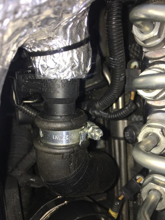

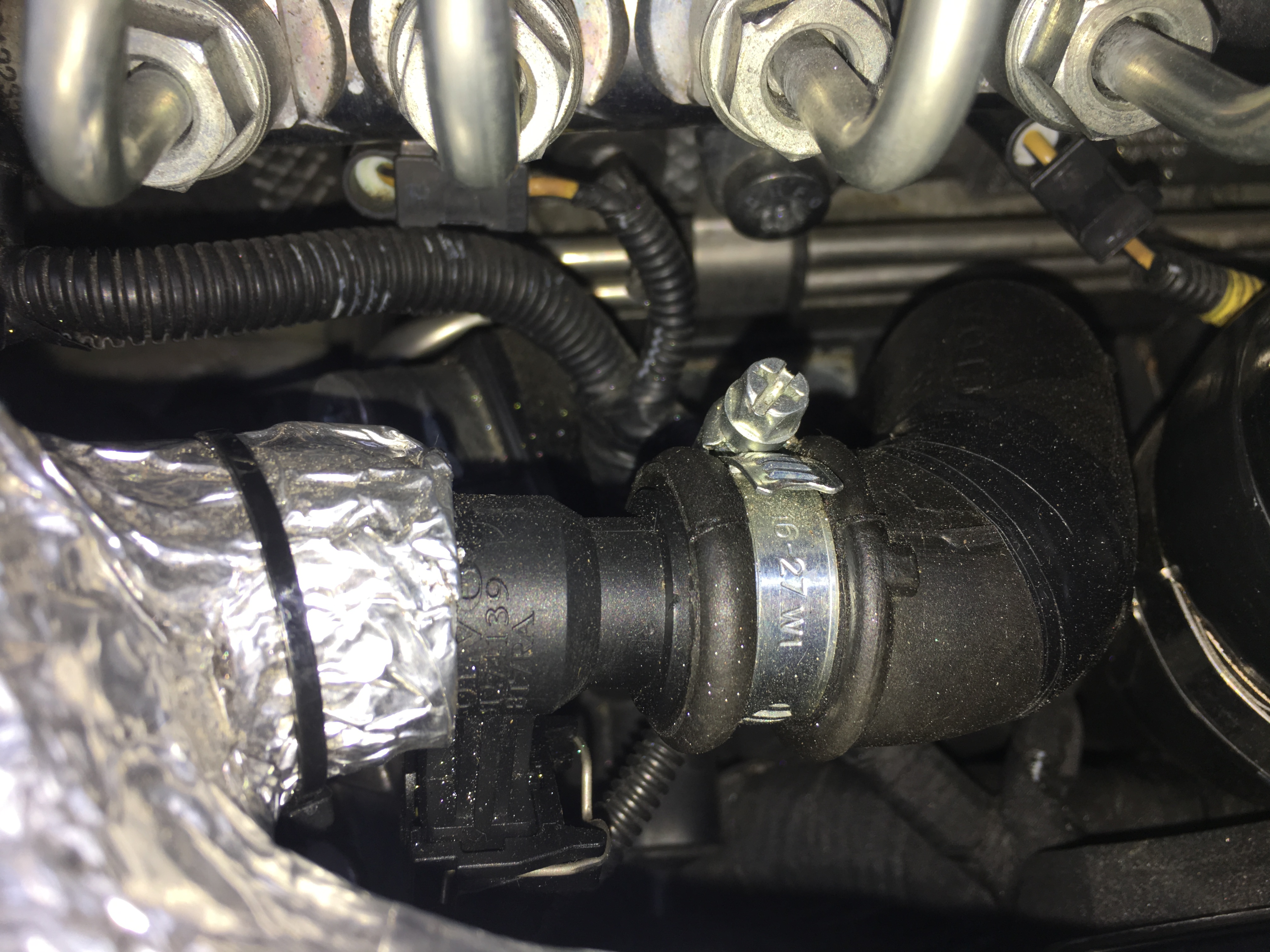

Posted 7 Jun 2016 · Report post Sincer sa fiu eu nu am inteles unde trebuie pozitionat colierul, cum de altfel nici nu imi dau seama exact pe unde pierde uleiul. Va rog fara bataie 1 person likes this Share this post Link to post Share on other sites
Posted 7 Jun 2016 · Report post Colier pui unde este marcat cu rosu. 1 person likes this Share this post Link to post Share on other sites

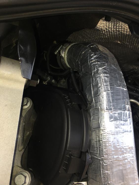

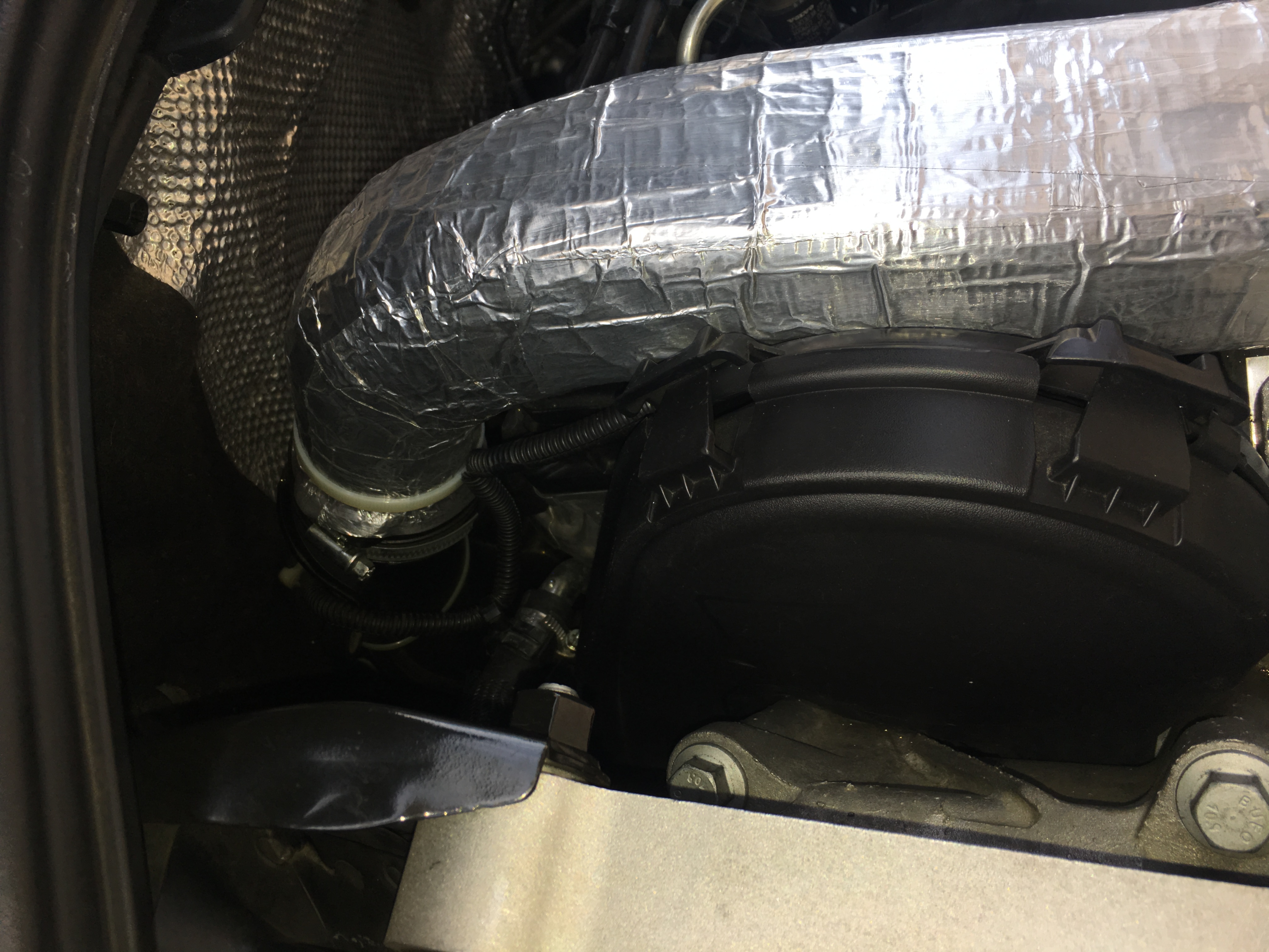

Posted 5 Feb 2018 (edited) · Report post La mine problema s-a rezolvat relativ simplu acum 1 an si jumatate: colier,scotch de aluminiu si fasete de platic! Edited 5 Feb 2018 by Raxo Share this post Link to post Share on other sites

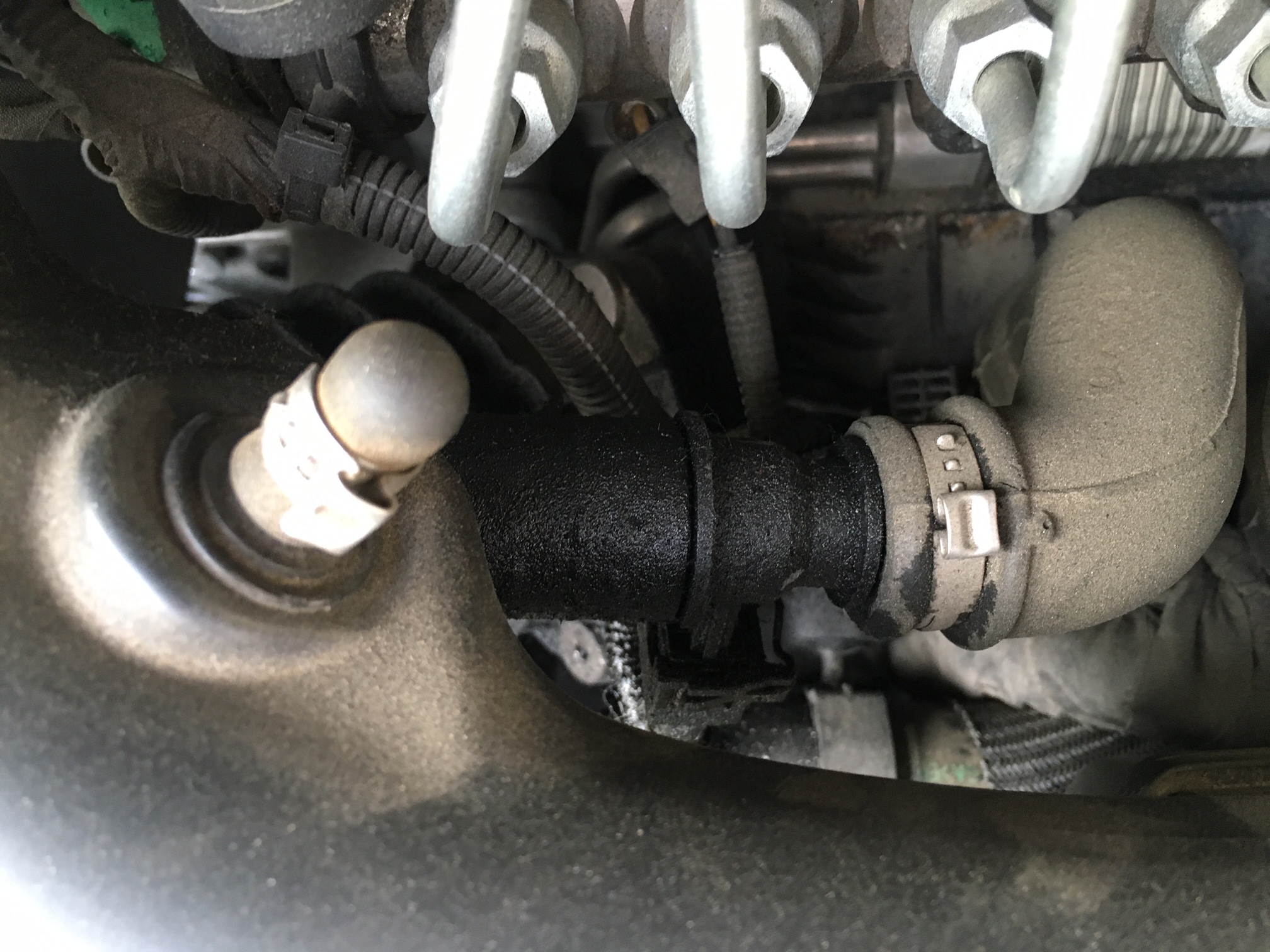

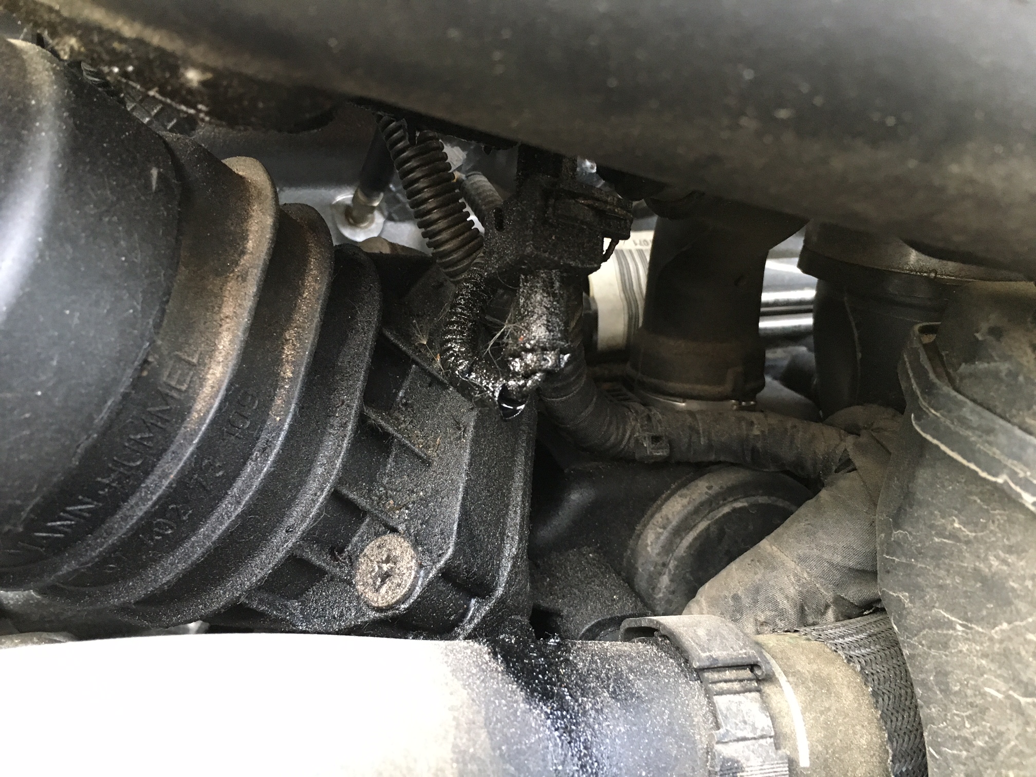

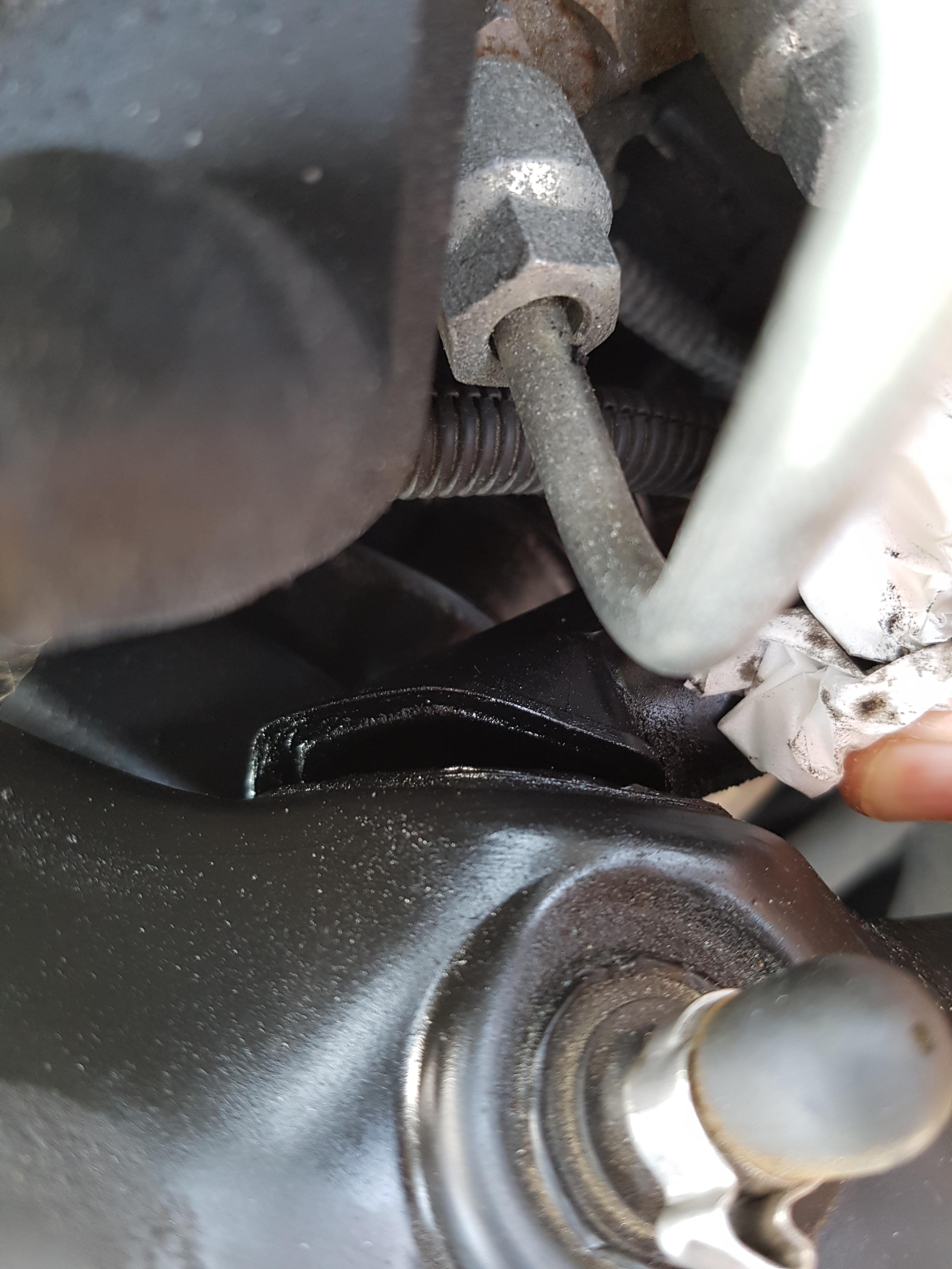

Posted 9 Apr 2018 · Report post Am gasit si eu ulei la acel furtun. Colier vad ca are pus,observ ca picura la acea imbinare dintre furtunul gros si cel mic.este normal sa fie ca in poza?el vine prins din fabrica, sau sa incerc sa oun banda de aluminiu acolo? Share this post Link to post Share on other sites
Posted 9 Apr 2018 · Report post @vinovatu000 la tine trebuie musai altul nou...la mine a functionat pt ca nu aveam ruptura aia acolo! Practic a etansat putin tubulatura pt ca aveam o fisura de 1 mm fix pe tubulatura....rezolavarea la tine este o tubulatura noua de admisie si sigur gasesti ceva SH pe la colegii din grup care dezmembreaza! Share this post Link to post Share on other sites
