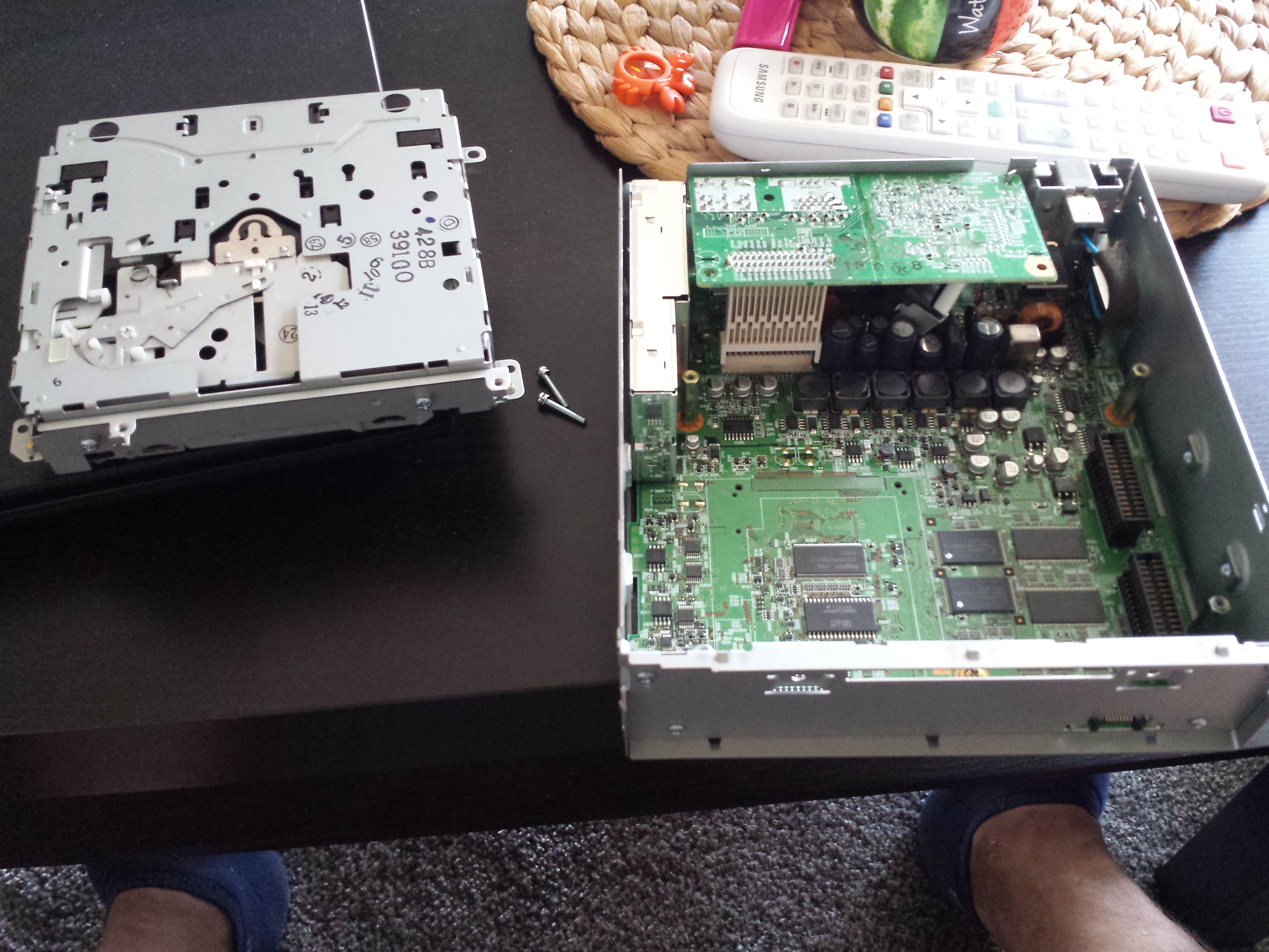

Posted 6 Jun 2016 · Report post Am ajuns pana aici si m-am blocat. Unde mai exact am reglajul pentru lentila? 1 person likes this Share this post Link to post Share on other sites

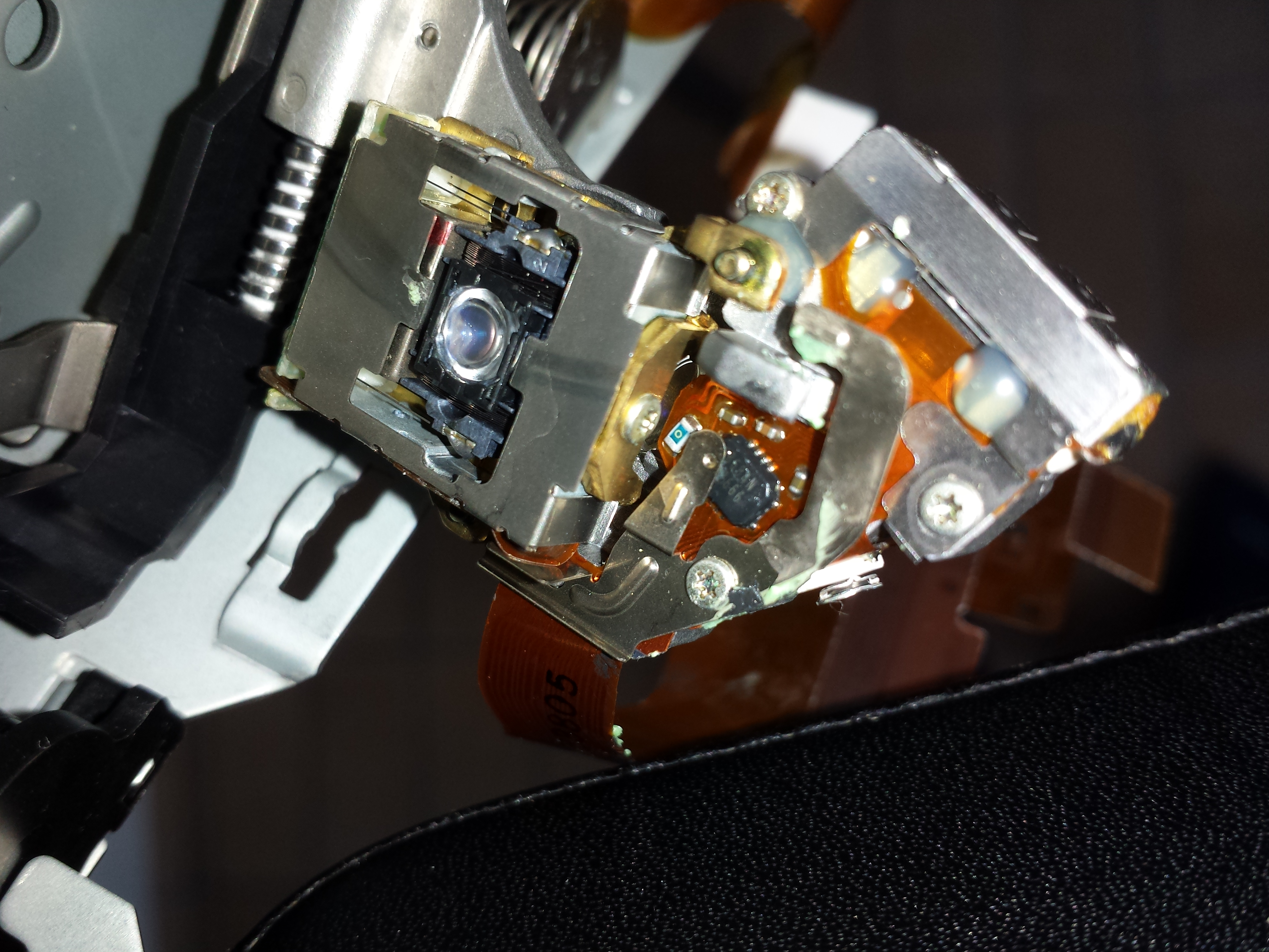

Posted 6 Jun 2016 · Report post Reglajul este langa lentila. Ca sa ajungi la ea, trebuie sa desfaci cutia din stanga pozei, in bucatele mici Share this post Link to post Share on other sites
Posted 6 Jun 2016 · Report post Nu are. Mi-am facut acces la lentila dar nu vad nimic de reglat 1 person likes this Share this post Link to post Share on other sites
Posted 6 Jun 2016 · Report post ...vezi aici....este un potentiometru mic de ~3mm diametru ..ii misti cursorul in sens ac de ceasornic f.f. putin si vezi ce iese 1 person likes this Share this post Link to post Share on other sites

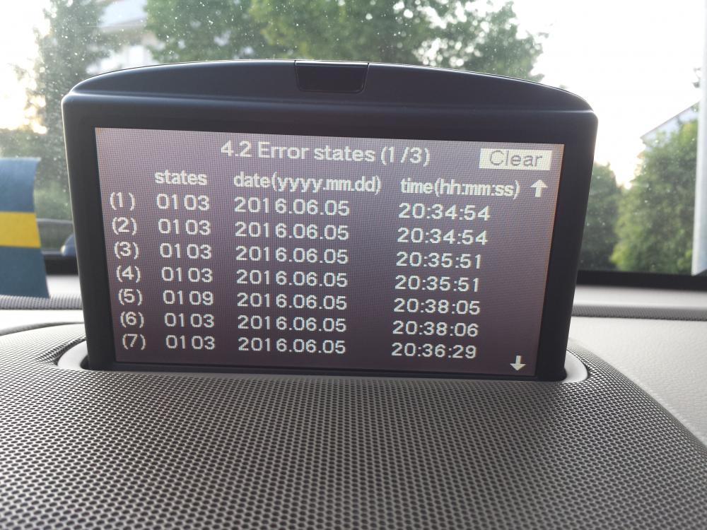

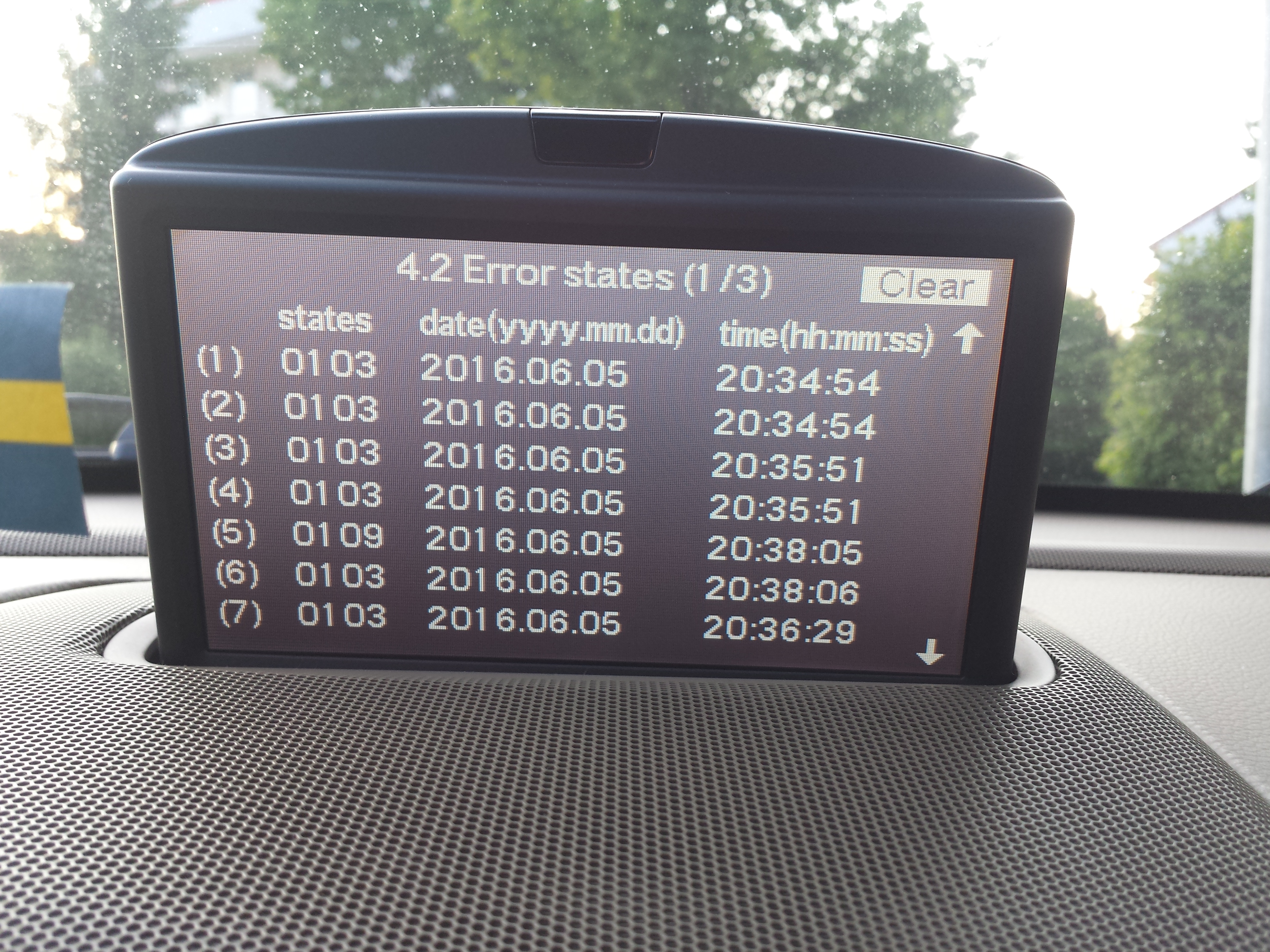

Posted 6 Jun 2016 · Report post Am facut tot ce s-a putut inclusiv rotirea potentiometrului dar nu vrea sa citeasca. Intru in meniul principal toata imi arata ok dar cand dau la erori ( cu toate ca le-am sters) imi apare ora data de fiecare data cand a incercat sa citeasca. Share this post Link to post Share on other sites
Posted 7 Jun 2016 · Report post Pai e treaba de chinez bătrân nu de puștan. Trebaie sa reglezi puțin, foarte puțin pana citește. Nu iese din prima niciodată. 1 person likes this Share this post Link to post Share on other sites
