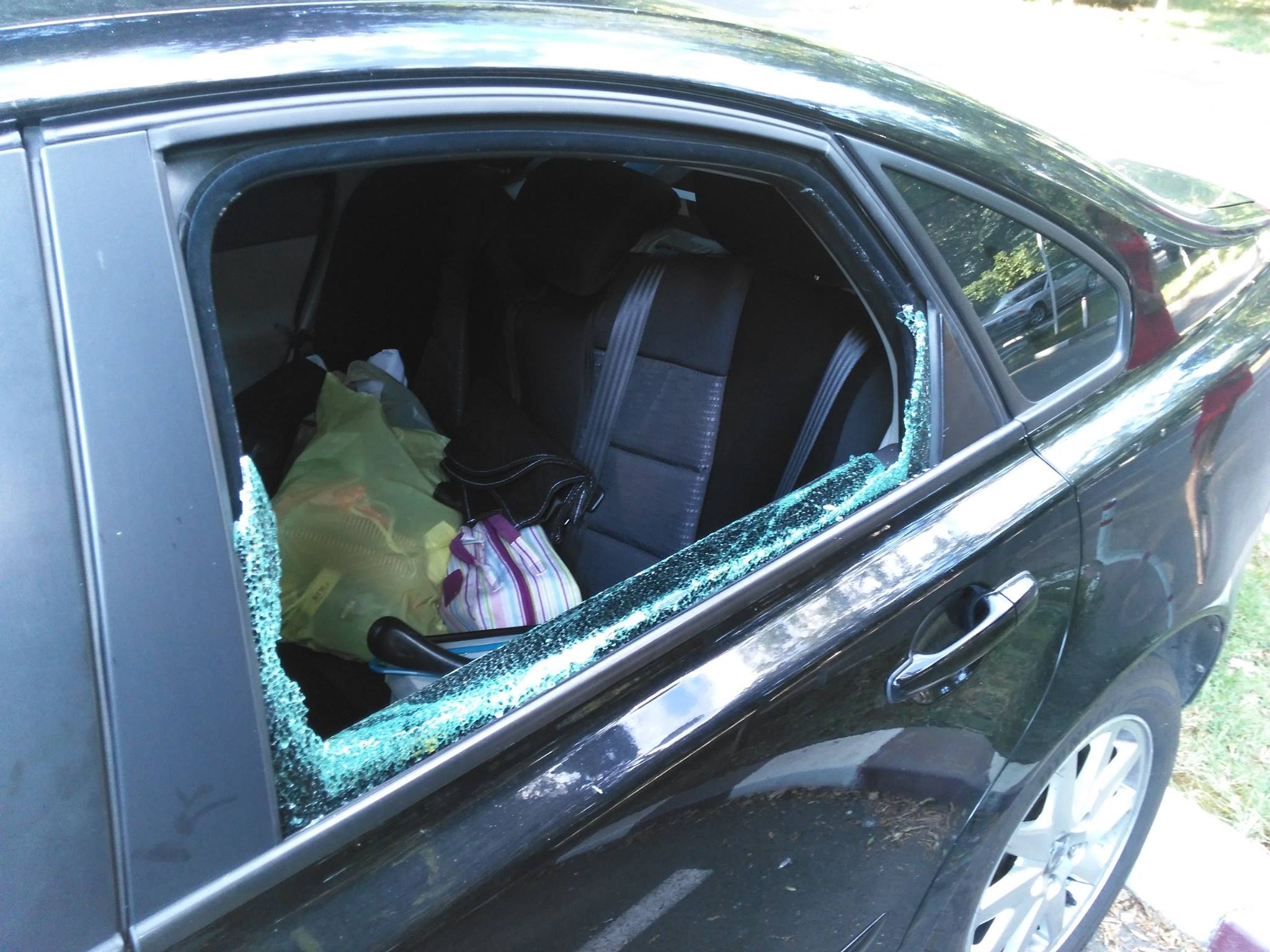

Posted 18 Jul 2016 · Report post Întrebare Pot schimba contactul și încuietorile din uși/porbagaj de la un V50 2.0 D din 2006 la S40 1.6 D din 2007 și viceversa ? Share this post Link to post Share on other sites
Posted 18 Jul 2016 · Report post Pai nu ai decat usa sofer si torpedo . Insa nu-ti rezolva problema . Rezolvarea este simpla, reprezentanta Cluj, dezactivata cheia furata si comandata o cheie noua . Share this post Link to post Share on other sites
Posted 18 Jul 2016 · Report post Merci Bogdan Am luat deja legătura cu reprezentanta din Cluj si astept să-mi facă o ofertă. Pe ebay o cheie costă în jur de 50 $, probabil la Cluj o să fie mai mult. Share this post Link to post Share on other sites
Posted 18 Jul 2016 · Report post Acum 3 ore, Bogdan G a spus: Pai nu ai decat usa sofer si torpedo . Insa nu-ti rezolva problema . Rezolvarea este simpla, reprezentanta Cluj, dezactivata cheia furata si comandata o cheie noua . M-au spart ăștia de la Cluj, mă costă toată distractie in jur de 1500 lei?! Din care 750 lei doar cheia nouă. Share this post Link to post Share on other sites

Posted 28 Jul 2016 · Report post Acum 10 ore, Midnight Caller a spus: Cica a adus-o un batranel la politie impreuna cu ceva acte daca am inteles bine Sent from my ONE A2003 using Tapatalk Da așa a fost. Mi-au fost furate din sectorul I și au fost predate la o circă din Sectorul VI de un bătrânel. Actele le-am recuperat în întregime, cheia de la mașină și un memory stick. Sigur a fost un drogat care l-a interesat doar banii, aveam acolo și un laptop de 1000 e cu multe din munca mea pe el. Share this post Link to post Share on other sites
