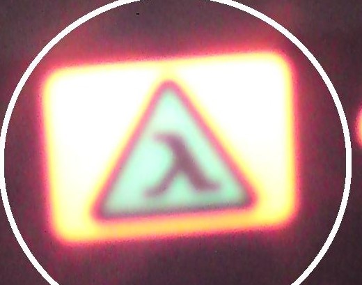

Salut.Am intampinat o problema de cand am luat masina.Are aprins aceasta eroare in bord(un triunghi verde cu un semn lambda in el pe un fundal galben).Masina trocane la turatii mici(1300-1600rpm) si scoate fum negru de la 3200 rpm in sus.Am fost la tester sa imi anuleze eroarea iar dupa 10 minute a aparut iar.Dar cat timp eroarea nu am mai aparut in bord ,masina nu torcanea aproape deloc(are si un injector din 5 infundat). V rog sa imi spuneti ce inseamna acel semn pentru Volvo-ul meu?Cum as putea sa il fac sa dispara?Multumesc mult.Masina este diesel motor de 2.5 140hp.

injectorul am sa il curat pentru ca nu este stricat. dar nu stiu ce inseamna eroarea aceea ce imi apare in bord.
Te-ai uitat in cartea masinii ce insemna semnul ala? Te duci la baietii care au vida dice si iti spun exact ce inseamna semnul ala plus de ce a aparut. Eu nu inteleg de ce stergi eroarea ca si cand nimic nu s-ar fi intamplat. Daca ai eroare inseamna ca masina are ceva tocmai de asta iti apare in brod o atentionare. Cim o da cureti injectorul cu apa?

Cu Dice nu faci mare lucru la masina respectiva ai nevoie de VST. Lampa respectiva iti zice doar ca ceva la managementul motorului nu e ok. Erori posibilie sunt o gramada. Motorul este constructiv (aproape) identic cu motorul AEL din casa Audi dar computerul e special Volvo (MSA 15.7).
