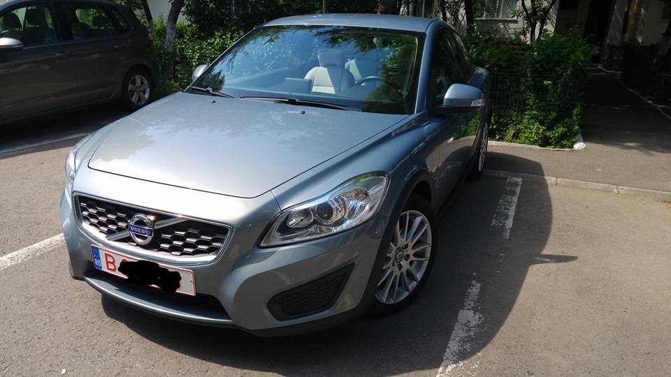

Am revenit. Ieri am dus masina la verificari (un service in bucuresti care se ocupa numa' de Volvo). Au dat scutul jos (acela de pe "burtica" masinii, farurile). Au zis ca a fost ingrijita, km reali. Distributia chiar a fost schimbata. Placutele de frana noi, de asemenea. Ce mi-au spus:
- planetara dreapta, ar trebui schimbata (de acolo e greiarasul)
- curea de accesorii (nu a fost schimbata cu distributia)
- ulei frana / ulei transmisie
A mai lasat la pret pe baza la ce a iesit de la testul mecanic/electric. Asa ca, astazi am ajuns acasa cu asta:13567064_1491131270912602_90315794995121
Au mai ramas bani de inmatriculari si chestii. Am RAR programat in 2 saptamani, iar pana atunci ar trebui sa rezov problema cu planetara. Asa ca, aveti ceva recomandari de unde sa iau piese, la preturi oki (ce am enumerat mai sus)? Presupun ca nu trebuie neaparat Volvo, desi la planetara as luat originalul.
