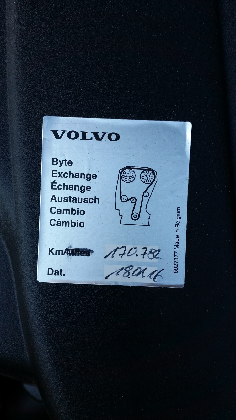

Stii daca au schimbat distributia in Germania (spuneai ca are 182k km) ? Daca nu, ar cam trebui sa o faci.

Pe capacul de la motor este lipita o eticheta care arata ca distributia + ulei + filtre ar fi schimbate la ultima revizie, aprox 170,000 km. Am sa revin cu o poza poate, sa vedeti si voi daca asa este.
