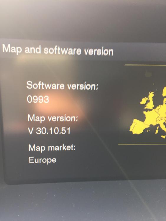

Detin un Volvo S60 D3 163 cp cutie AUTOMATA, 85.000 km :
-la cati km se schimba uleiul si filtrul la cutie
-la cati km se schimba distributie
-cureaua auxiliara are o perioada de rulare/schimbare sau nu e comform calendarului si se schimba cand se modifica structura
-se poate face update la navigatie, actuala versiune de software este 0993 si versiune hartilor V 30.10.51

- Nu stiu daca ai sau nu ultima versiune de navi, oricum update se poate face la Exclusiv (pentru ca esti din Constanta). Costul trebuie sa fie undeva la 100E, cam atat cere Primus (Bucuresti) pentru operatiunea aceasta.

Legat de navigatie, pana in 2013 exista o varianta free cea pe care o am si eu. Daca vrei sa iti faci update la cea din 2015 am intrebat la Primus si costa licenta 125 euro si dureaza 5:52, valabil durata si pentru cea din 2012 care este free. Acum tu alegi ce si cum.
