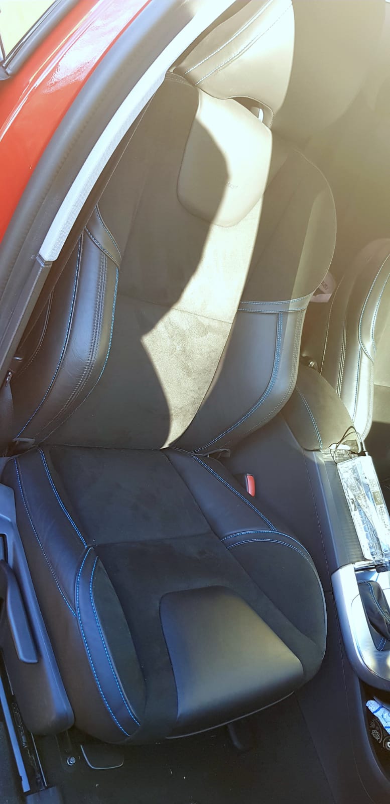

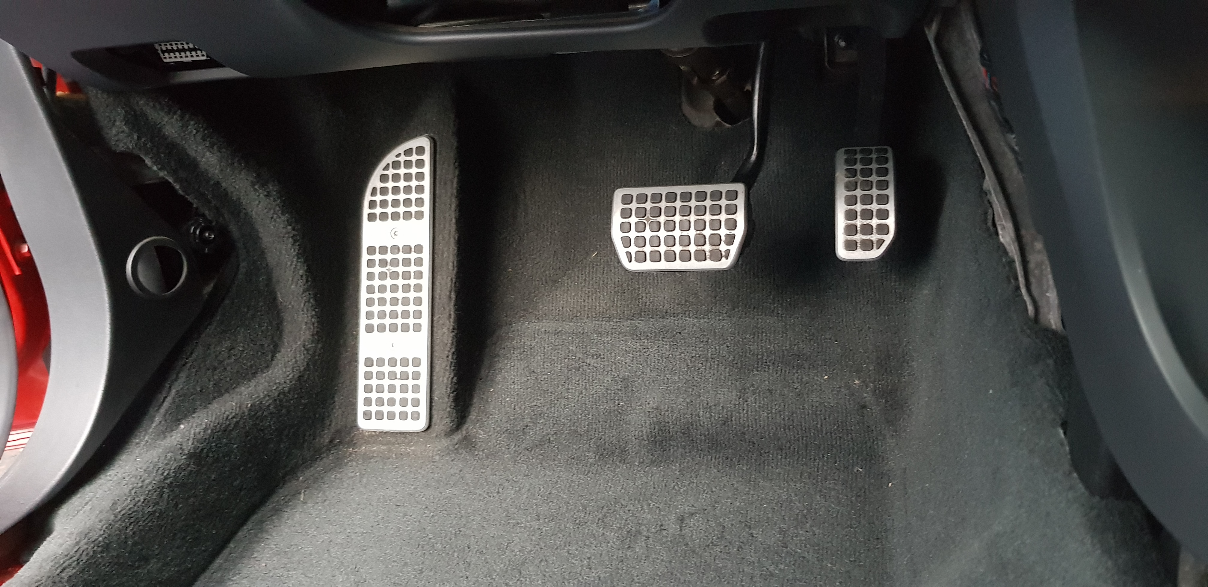

S-a dezlegat interiorul. :))
A rasarit pedala 'moarta'. Trimul Polestar este singurul de pe platforma cu pedala 'moarta' metalica. In consecinta, pentru ca nu facem tiganii, s-a schimbat mocheta cu totul. S-ar fi putut prinde pe cadavrul celei vechi dar n-ar fi fost exact ce trebuia sa fie. :)
20190308_175351.thumb.jpg.b9faad1c4f21a3

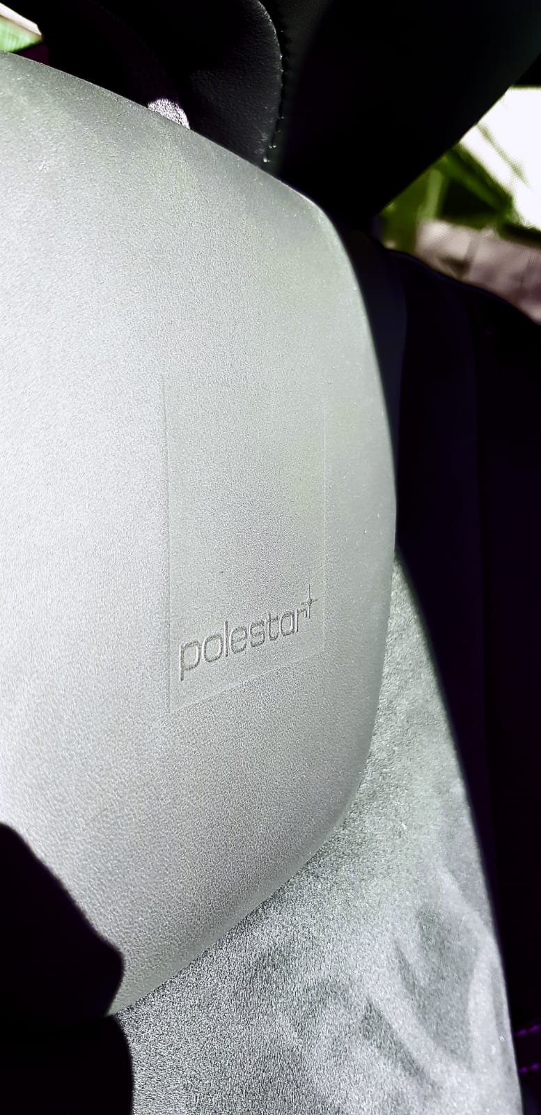

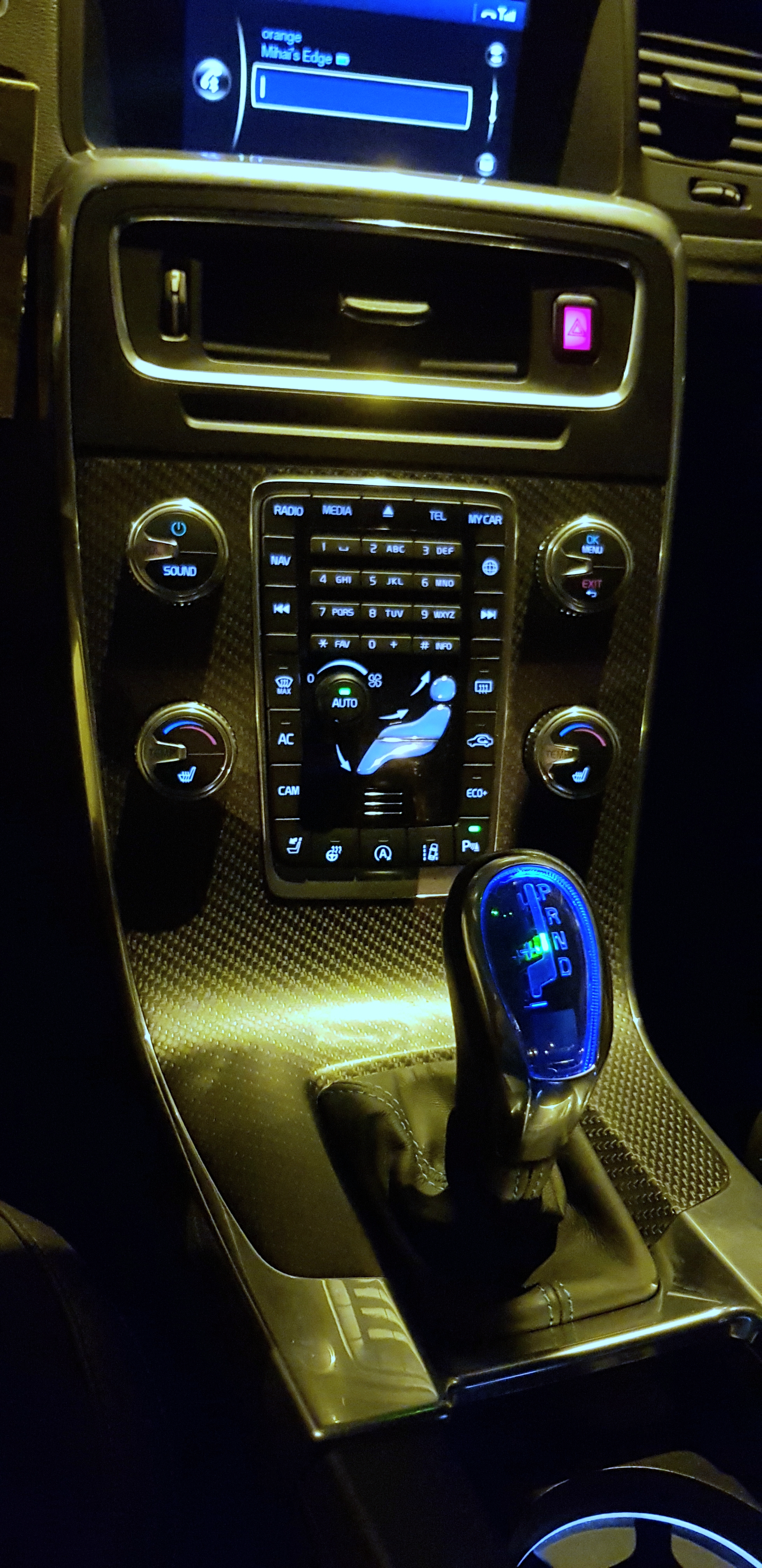

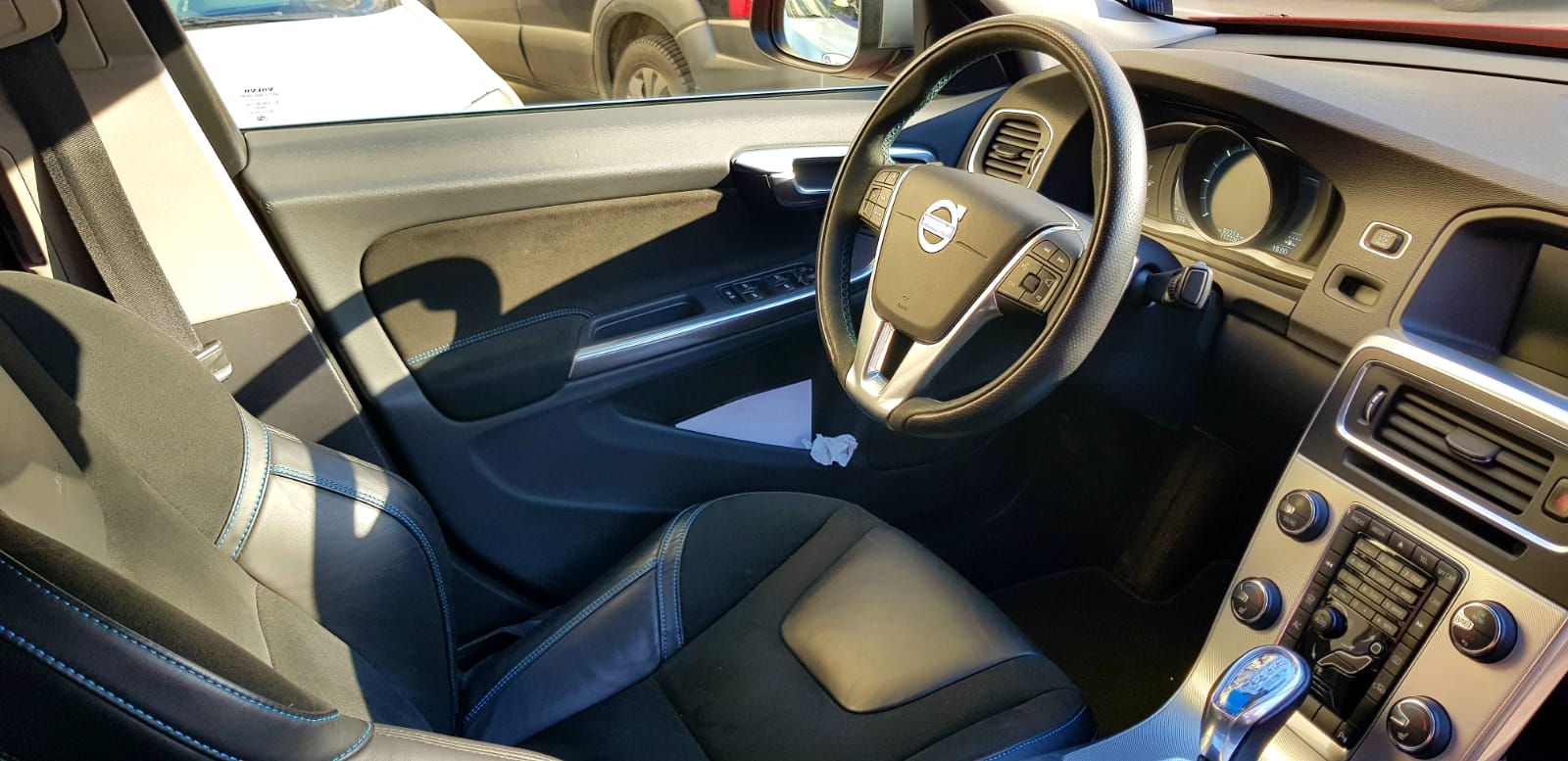

S-a purces spre schimbarea CCM-ului (care functioneaza plug and play dar nu in totalitate, fiind nevoie de resoftare, aviz amatorilor). Acum butoanele-s albe. Cu ocazia asta si pentru ca in ciuda opiniei initiale mi-a placut mai mult cum arata consola carbonizata de Polestar, am decis s-o delapidez spre pastrare. Poza cu scaunu' e pusa ca sa vedeti cum ar trebui sa se comporte service-urile cu interioarele voastre.
Si... asta e tot. E APROAPE game over pe interior. Raman de schimbat becurile din plafoniera/pus lampi OE cu led la picioare in fata. Saptamana asta, masina e GATA. Saptamana viitoare, ma apuc de schimbat becurile. Peste doua saptamani... BANCHETA SPATE! :))

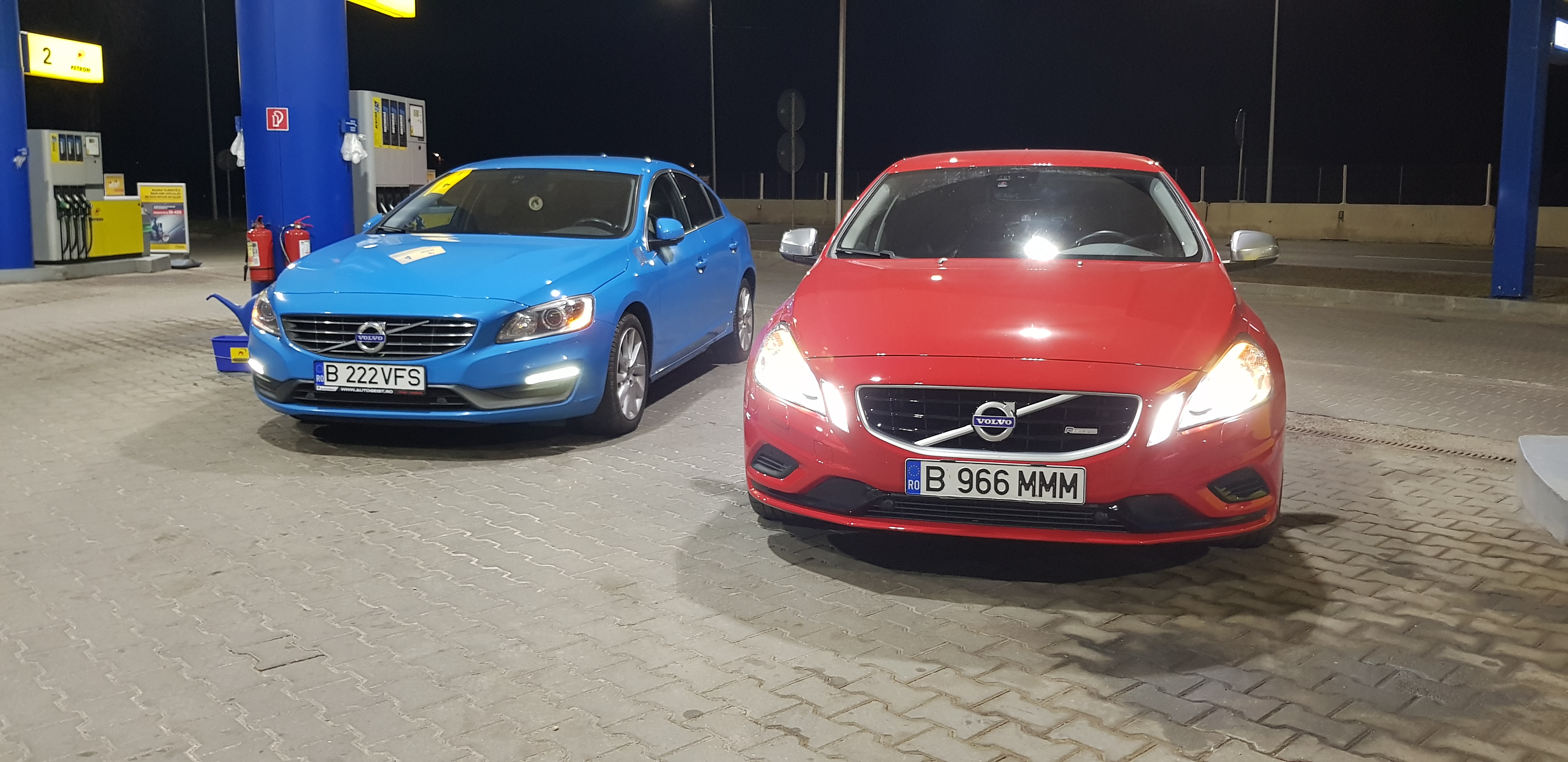

Azi am facut t00ning pe becuri. Nu stiu de ce, ca oricum nu le aprind niciodata. Dar acum, cand nu le aprind niciodata, vor fi mai placute ochiului. Ledurile sunt Philips Ultinon, temp culoare 4000K. Am pus si niste leduri Osram pe semnalizare in triplele spate. Sa fieeeeeeeeeeeeeeee.

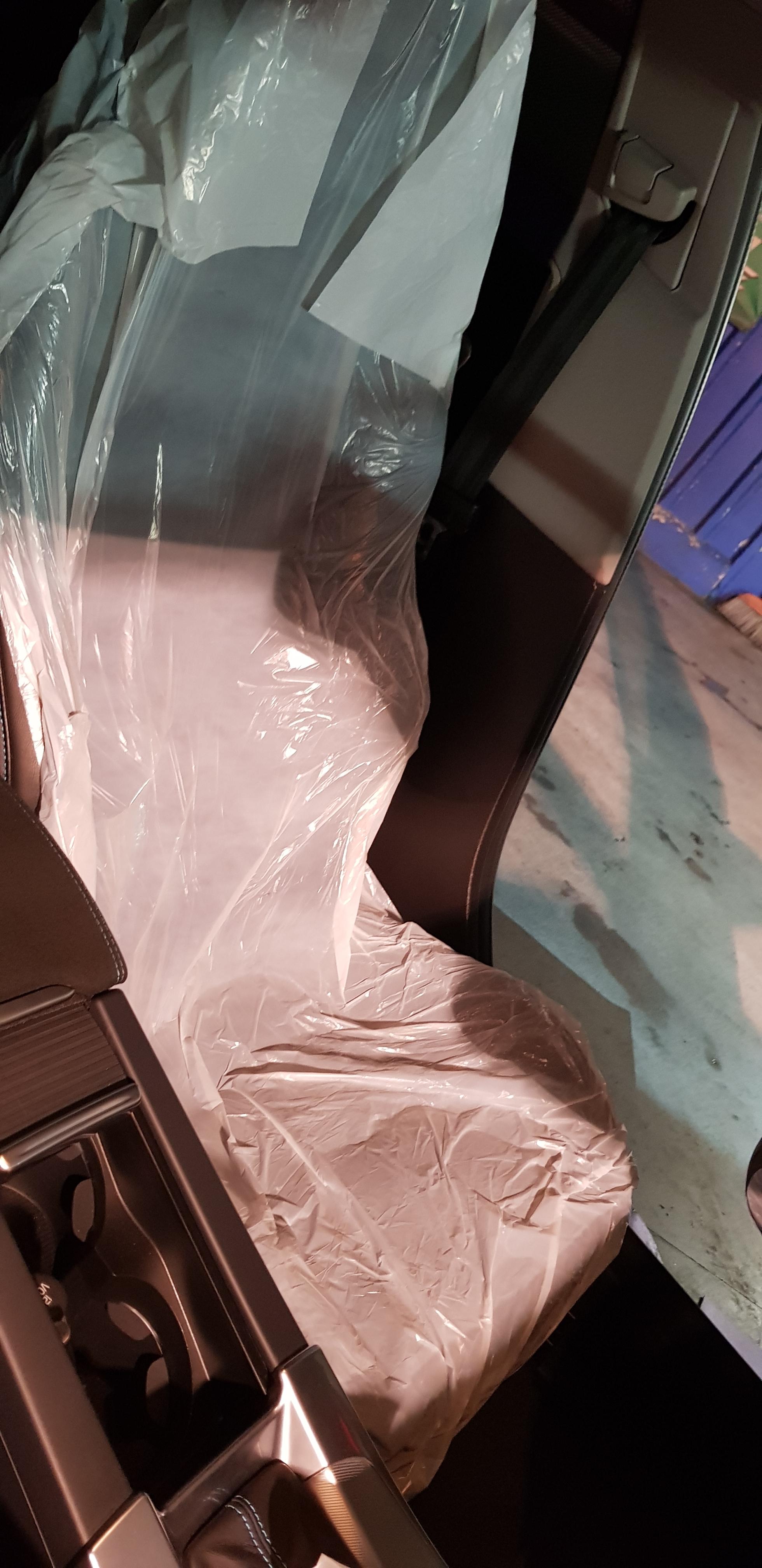

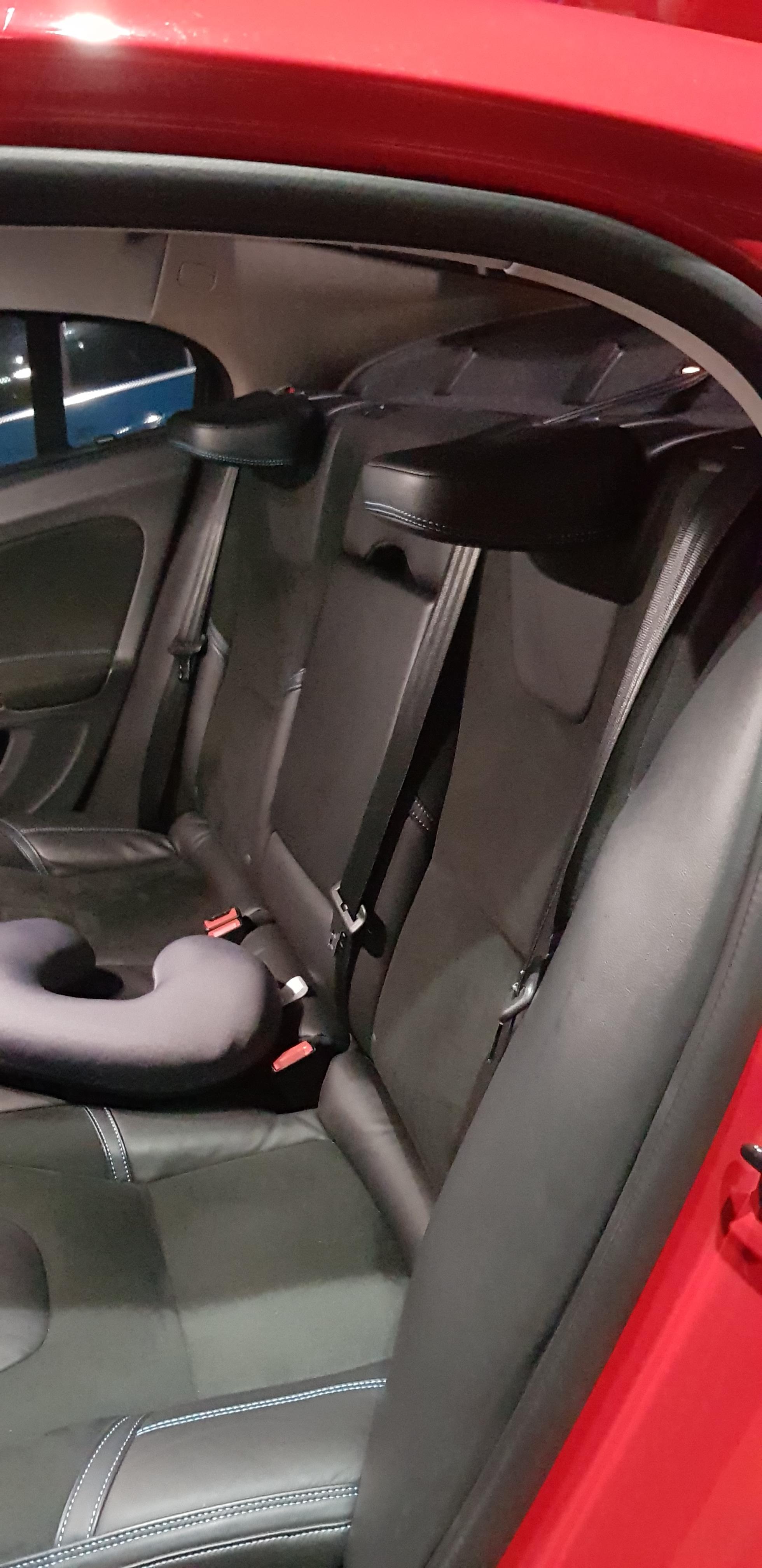

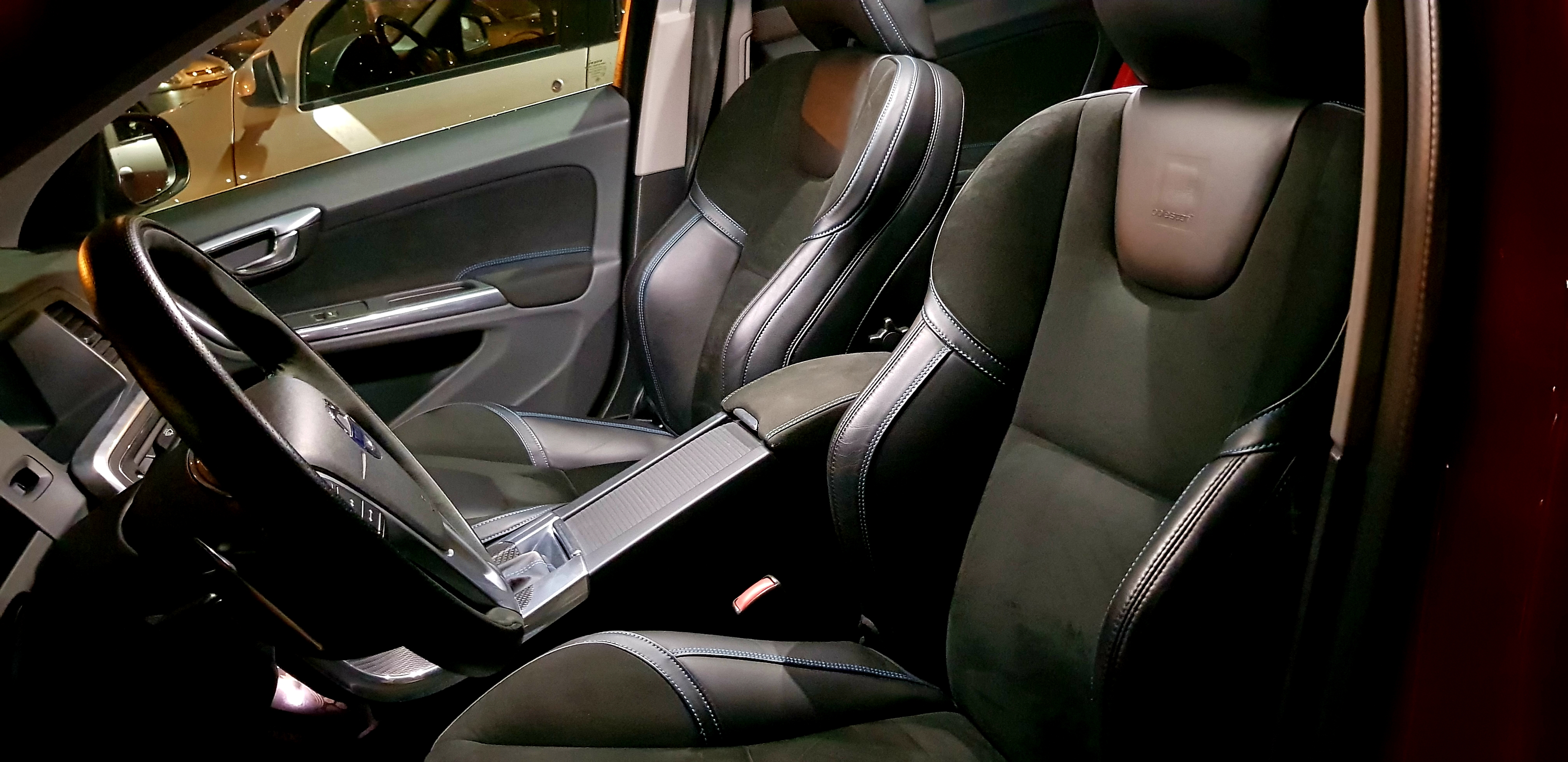

S-a terminat de instalat bancheta spate, cu pernitele de S60 montate pe suporti de V60 ca sa incapa. Ma gandesc sa retapitez sectiunile respective in alcantara gri inchis. Ramane de vazut.

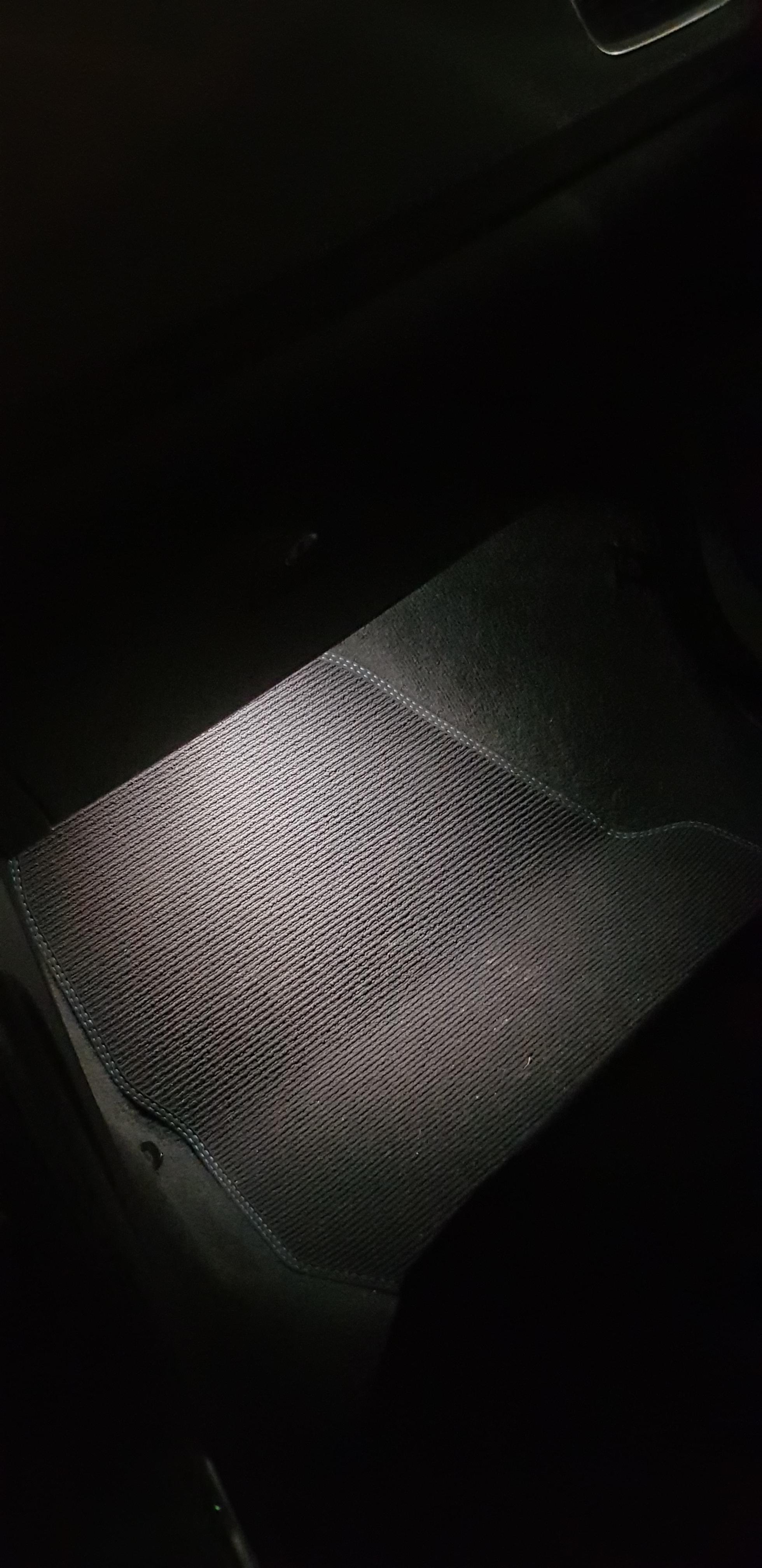

S-au montat si toate becurile in versiune led pe interior. Spre informarea altor amatori, becurile necesare sunt urmatoarele:
- 8 x W5W (T10) - 4 in plafoniera fata, 2 in plafoniera spate, 2 pentru pedalier/pasagerelier (aka locul unde-si tine pasagerul picioarele), cate unul in fiecare parte;
- 1 x C5W (Festoon) 42mm pentru torpedou, s-ar putea sa mearga si cu bec de 38 mm, nu am incercat;
- 1 x C5W (Festoon) 38mm pentru portbagaj, acolo sigur nu incape bec de 42mm.
Optional, se mai pot inlocui becurile de la oglinzile exterioare (puddle lights), fiind necesare 2 becuri T10 (cate unul pentru fiecare parte). Eu n-am facut asta pentru ca mi se pare ca arata ok culoarea galbuie stock.

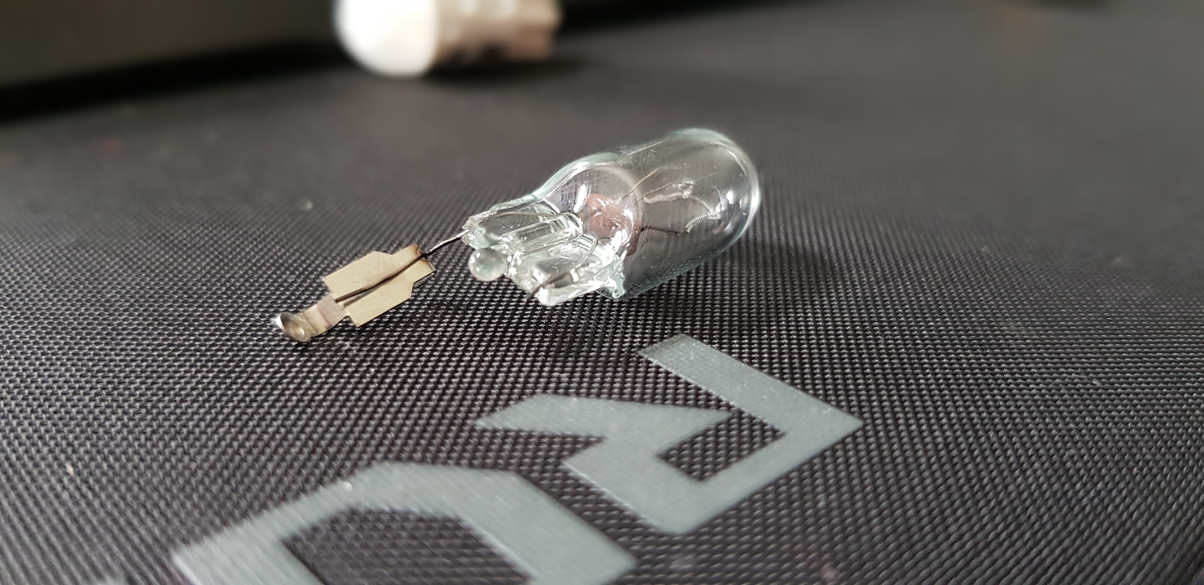

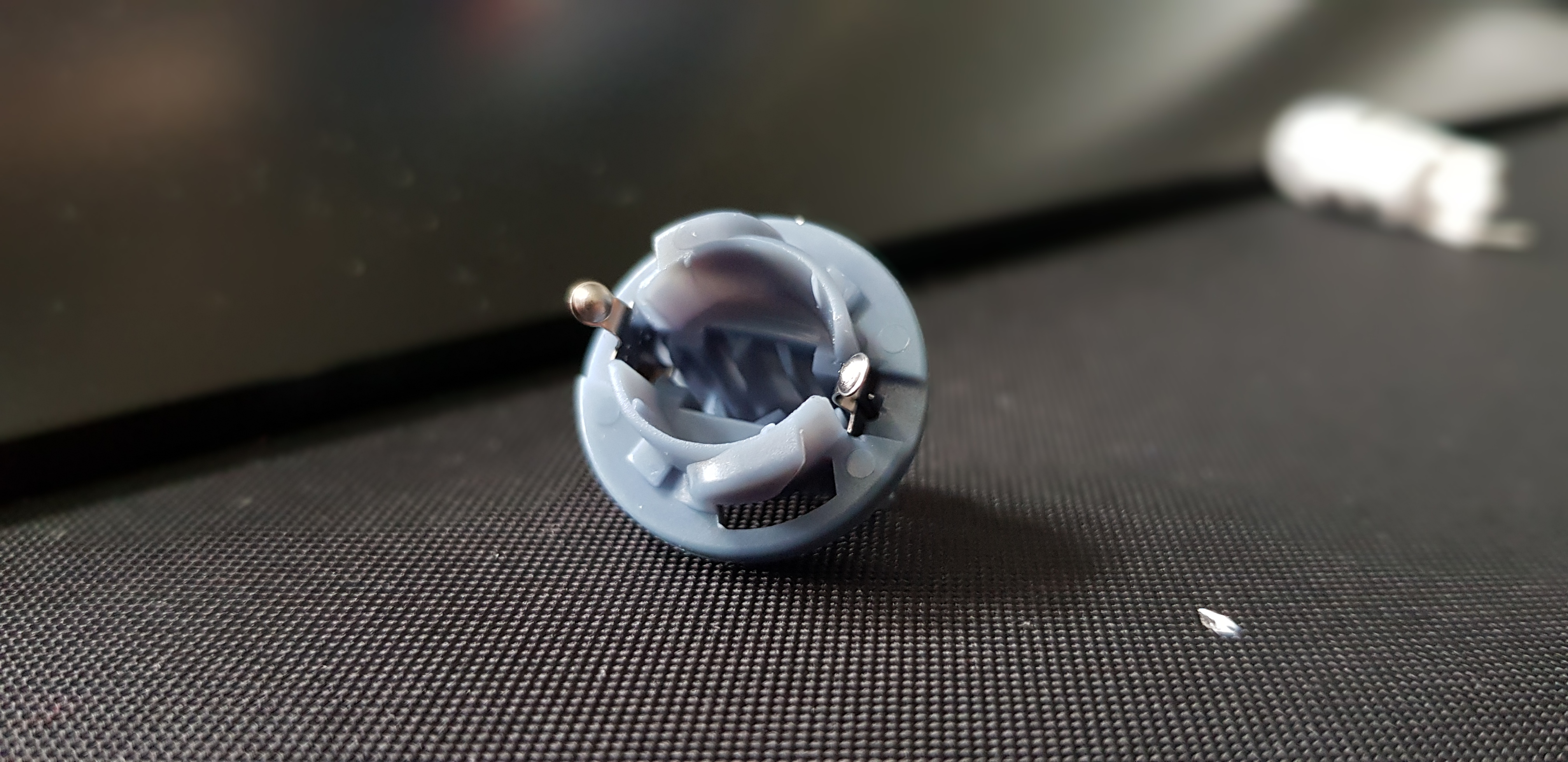

Poti sa-mi spui daca pentru inlocuirea becurilor interioare cu leduri o trebuit sa faci si alte modificari pe la cablaje sau la alte echipamente? Multumesc!

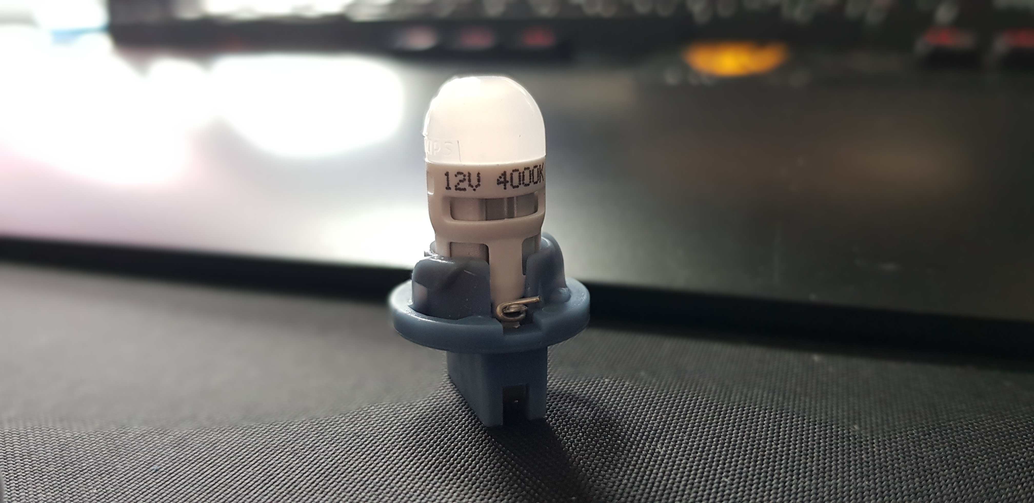

Nu se efectueaza modificari la cablaje si nici la alte dracii. Singura dificultate o vei regasi in momentul in care doresti sa schimbi becurile T10 din plafoniera, acestea folosind un twist-socket. Problema cu soclul este ca pana intr-un anume an (cred ca 2015), cei de la Volvo au 'sudat' becurile de socluri, astfel incat trebuie desfacut si adaptat pentru becurile led. Operatiunea in sine nu este una dificila, ci doar migaloasa, fiind nevoie sa prinzi firele becurilor direct in fisele de contact ale soclului. Cred ca te lamuresti din urmatoarele poze:
20190410_161414.thumb.jpg.c2f7a996c7d592
^aici este unul dintre becurile scoase din soclu, sudat de fisa despre care vorbeam anterior. Daca nu planuiesti sa le refolosesti, se rupe destul de usor ca sa poata fi curata ulterior (pentru a evita riscul de scurt).
20190410_161712.thumb.jpg.284dbf799d96ac
^soclul T10, remontat, cele doua fise pe pozitie;
20190410_162531.thumb.jpg.d5f58517304c5d
^bec led pus in soclul original. Se poate observa modul in care am ales sa asigur contactul firelor becului cu soclul.
Nu conteaza in ce pozitie asezi becurile in socluri, chiar daca au polaritate, poti rezolva intorcand soclul cu 180* in cazul in care nu ai contact.
Daca mai ai vreo intrebare, shoot. :)

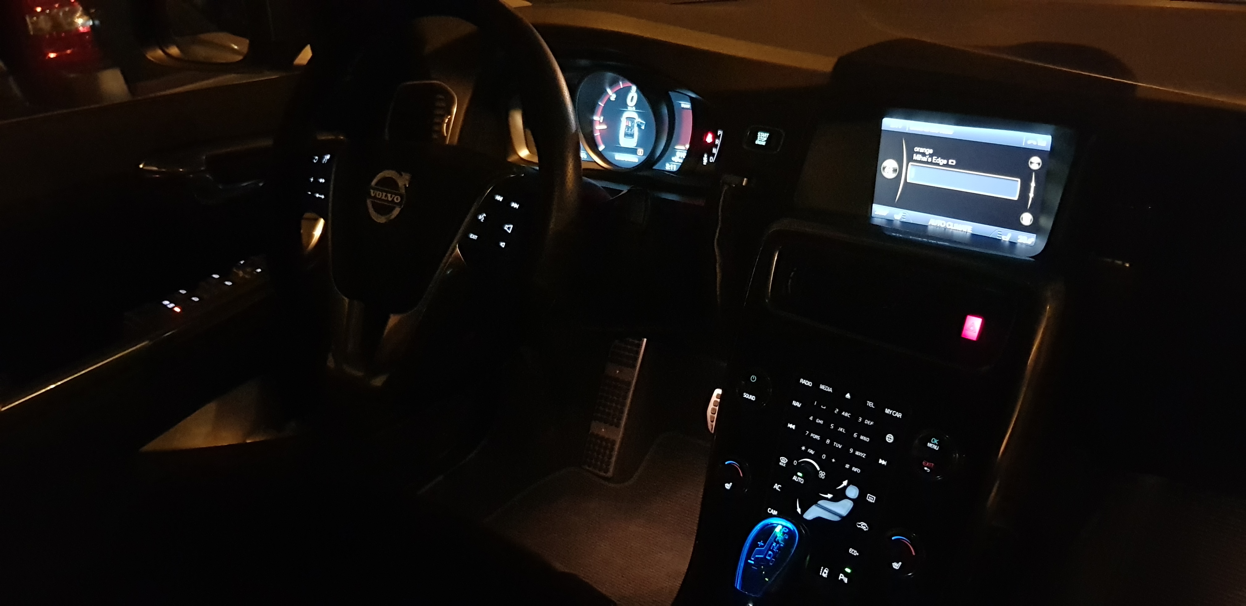

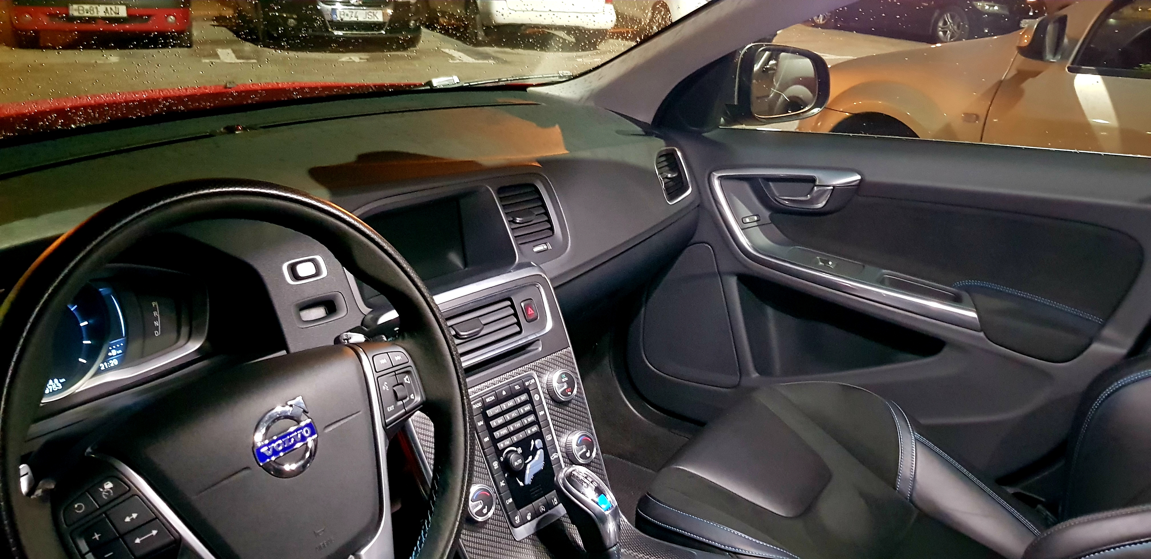

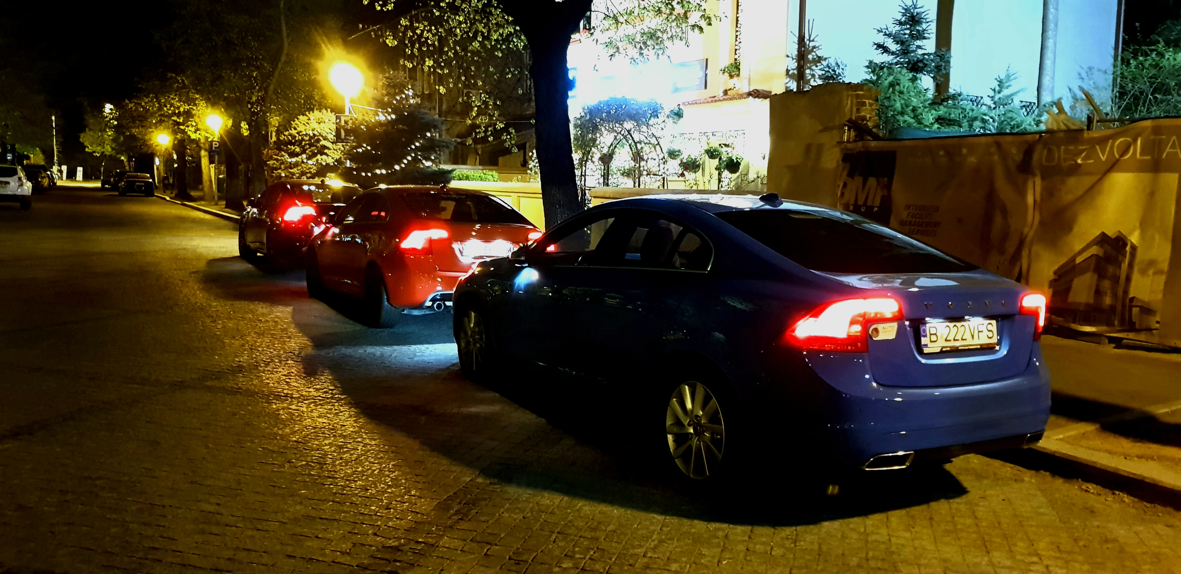

Am mai gasit niste poze cu nocturna:
20190410_215107.thumb.jpg.560205ab0181fc
20190410_215123.thumb.jpg.df5582ce2d9262
