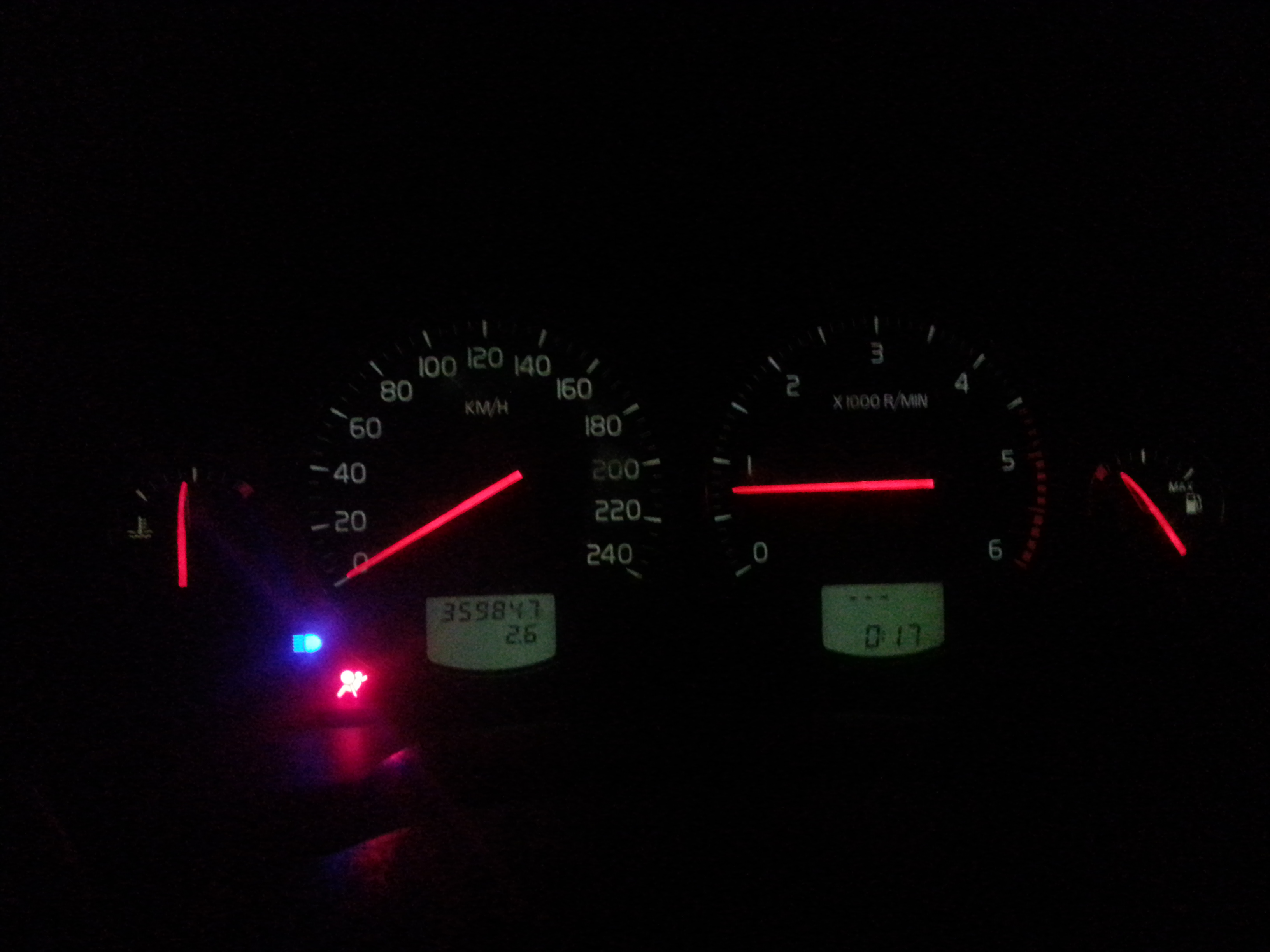

Salutare. Am facut eu astazi asta. Am luat ceasuri 2003....am pus firele pe culori dar mi.au mai ramas 4 fire de pe mufele noi (alb, galben, alb cu negru si maro). Tin sa precizez ca ceasurile sunt de diesel dar mufele le.a luat de pe alta masina si nu am idee daca era diesel sau nu. Dupa cum le.am pus, am probat si pare sa mearga ok turometru, temp apa, nivel combustibil, etc. Probleme....imi clipeste martorul bec ars, nu se aprinde martor cand trag frana de mana.

Sa revenim la subiect. Dupa ce le.am pus de proba si am vazut ca ceasurile sunt ok si firele se potrivesc, m.am apucat si le.am lipit cum trebuie, le.am izolat, si am dat o tura cu masina. Totul merge ok, la frana de mana si la martorul bec ars erau cintacte imperfecte presupun pentru ca dupa ce am lipit totul pare sa mearga ok (acele de apa/kilometraj/turometru/motorina) am testat martorii pe care am putut si merg ( semnalizari, faza lunga, frana de mana, portiera deschisa, etc) deci in concluzie, totul pare sa mearga ok, in afara de martorul airbag care a ramas aprins, trebuie sa verific pe diagnoza despre ce e vorba.
     La computerul de bord.....cand o pornesc arata -40°C daca nu ma insel....dupa care "----", ceea ce nu ma mira pentru ca nu am buton conectat si ma gandesc ca firele care mi.au ramas de la bordul nou sa fie de la ecranul BC.ului, sin n.am avut fire la care sa le leg pentru ca vechiul meu bord nu avea display.

   Am mai incercat sa leg butonul ala dar nu am reusit. Totusi am aflat de la george_s40 ca firele de la butonul Info Centre se leaga la firele care mi.au ramas de la ceasurile de bord. Astfel, din cele 4 fire ramase de la bord (maro, galben, alb, si alb cu negru), legand ce s.a potriviti la culoare cu firele de la butonul bc, mi.a ramas din mufele de la ceasuri doar alb cu negru pentru ca alb, maro si galben am si la butonul info centre. Deci, mi.a mai ramas alb cu negru de la ceasuri, si de la buton un fir negru (presupun ca masa, l.am pus temporar la un fir negru de la ceasuri) si inca unul albastru cu alb. Doar astea doua raman pana la urma deconectate (alb cu negru de pe ceasuri si albastru cu alb de la buton)....imi poate spune cineva ce sunt cu ele, de la ce sunt pentru ca am incercat sa.mi dau seama si nu reusesc. Bc tot nu merge....am mai invartit firele, am verificat culorile dar totul e ok la ceasuri.
     Ma gandesc ca poate nu sunt ceasurile prevazute cu bc, nu au soft sau cine stie...exista o metoda de a verifica? Totusi tind sa cred ca sunt compatibile pentru ca daca bate soarele pe display se vad optiunile alea cu l/100km, temp si ce mai e pe acolo de la bc. Si daca deconectez bateria pt cateva minute, cand o conectez si pun contactul prima oara imi da temp exterioara....eronat din cauza lipsei senzorului dar o da:)) dupa care apar 4 linii si asa ramane. Ceva idei?:)

Bineinteles ca dupa ce am vazut astea, astazi m.am apucat sa trag firul. Am desfacut capacul de sub bord si la mufa p din ecu, pozitia 15, era libera, asa ca acolo am tras firul albastru cu alb. Mufele maro, alb, galben s.au conectat exact dupa culori la ceasuri, si negru l.am pus pe firul negru de la mufa de la ceasuri, exact pe pozitia din diagrama. Am verificat si pozitiile firelor alb galben maro sunt bune, deci totul este bun, butonul info centre se aprinde. Daaar, tot nu merge, si ajung la concluzia ca ori e butonul defect, ori ceasurile n.au soft pentru BC, desi totusi in lumina soarelui se vad optiunile (l/100km, average l/100km, etc) pareri?
