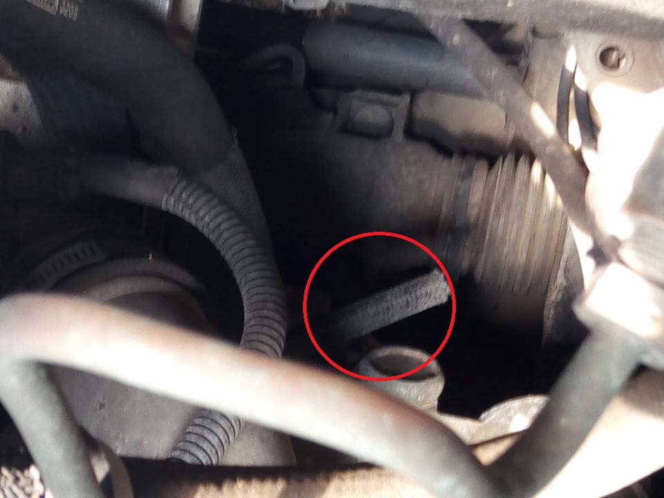

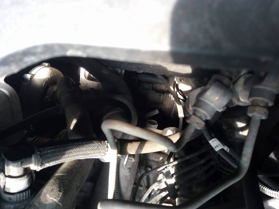

Posted 2 Aug 2016 · Report post Salut, stie cineva de la ce este acest furtunas? Sau daca asa trebuie sa fie? Multumesc mult. Share this post Link to post Share on other sites
Posted 2 Aug 2016 · Report post Clar nu are voie sa fie asa. Probabil de pe la tampoanele vacuumatice, in zona aceea Share this post Link to post Share on other sites
Posted 2 Aug 2016 · Report post Buna, as sugera sa te uiti ca unde este atasat capatul celalat, de exemplu la XC90 este un protector chiar in spatele injectoarelor care aduna eventualele scurgeri si la capat are un furtun atasat care se termina cam in zona unde ne-ai artat tu in poza dar ca mai jos. Scopul protectorului si furtunului respectiv este sa reduca riscul ca combustibilul sa ajunga pe galeria/ espamentul incins Share this post Link to post Share on other sites

Posted 4 Aug 2016 (edited) · Report post Salut. Am dus masina in service unde a fost verificata compresia la turbo, valva si furtunul de la turbo. Furtunasul pe care l-am pozat se pare ca este pentru ceea ce explica golegul Gfieraru mai sus. Turbo are compresie, dar cica fluctueaza nu este constanta. Partea frumoasa este ca de atunci masina functioneaza bine(probabil i-a fost frica de mecanici ) . Parca nu as avea incredere in ceea ce a spus mecanicul, pt ca prima data a spus ca turbina e ok si ca nu stie de ce nu are compresie constanta si peste 10 minute spunea ca sigur trebuie rectificata turbina. A ramas sa mai merg cu masina pana apare eroarea si sa o duc iar la tester. O zi buna va doresc. P.S. Daca ar fi de la turbo, masina nu ar tb sa scoata fum mult? La mine nu prea scoate fum deloc. Edited 4 Aug 2016 by CRobert Share this post Link to post Share on other sites
Posted 4 Aug 2016 (edited) · Report post 1 oră în urmă, CRobert a spus: Salut. Am dus masina in service unde a fost verificata compresia la turbo, valva si furtunul de la turbo. Furtunasul pe care l-am pozat se pare ca este pentru ceea ce explica golegul Gfieraru mai sus. Turbo are compresie, dar cica fluctueaza nu este constanta. Partea frumoasa este ca de atunci masina functioneaza bine(probabil i-a fost frica de mecanici ) . Parca nu as avea incredere in ceea ce a spus mecanicul, pt ca prima data a spus ca turbina e ok si ca nu stie de ce nu are compresie constanta si peste 10 minute spunea ca sigur trebuie rectificata turbina. A ramas sa mai merg cu masina pana apare eroarea si sa o duc iar la tester. O zi buna va doresc. P.S. Daca ar fi de la turbo, masina nu ar tb sa scoata fum mult? La mine nu prea scoate fum deloc. Buna, Daca masina are tampoane vaumatice (99% ca are) atunci s-ar putea ca de acolo vine eroare intermitenta. Un tampon de motor care scapa aer sau o conducta de vacum crapat astea poate sa explice problemele de sus. Conducta de vacum care merge la tamponul/ tampoanele de motor se poat infunda si ramane de vazut daca mai apare mesajul de eroare. Edited 4 Aug 2016 by gfieraru Share this post Link to post Share on other sites
