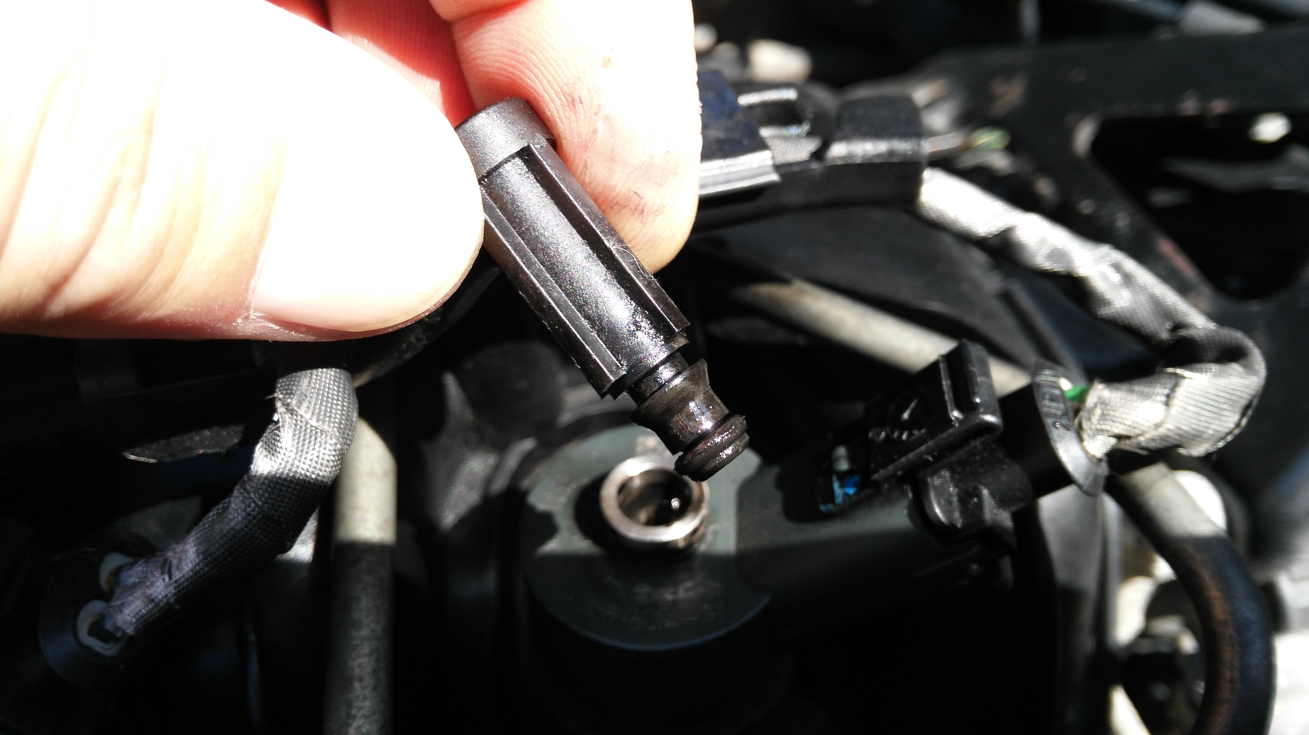

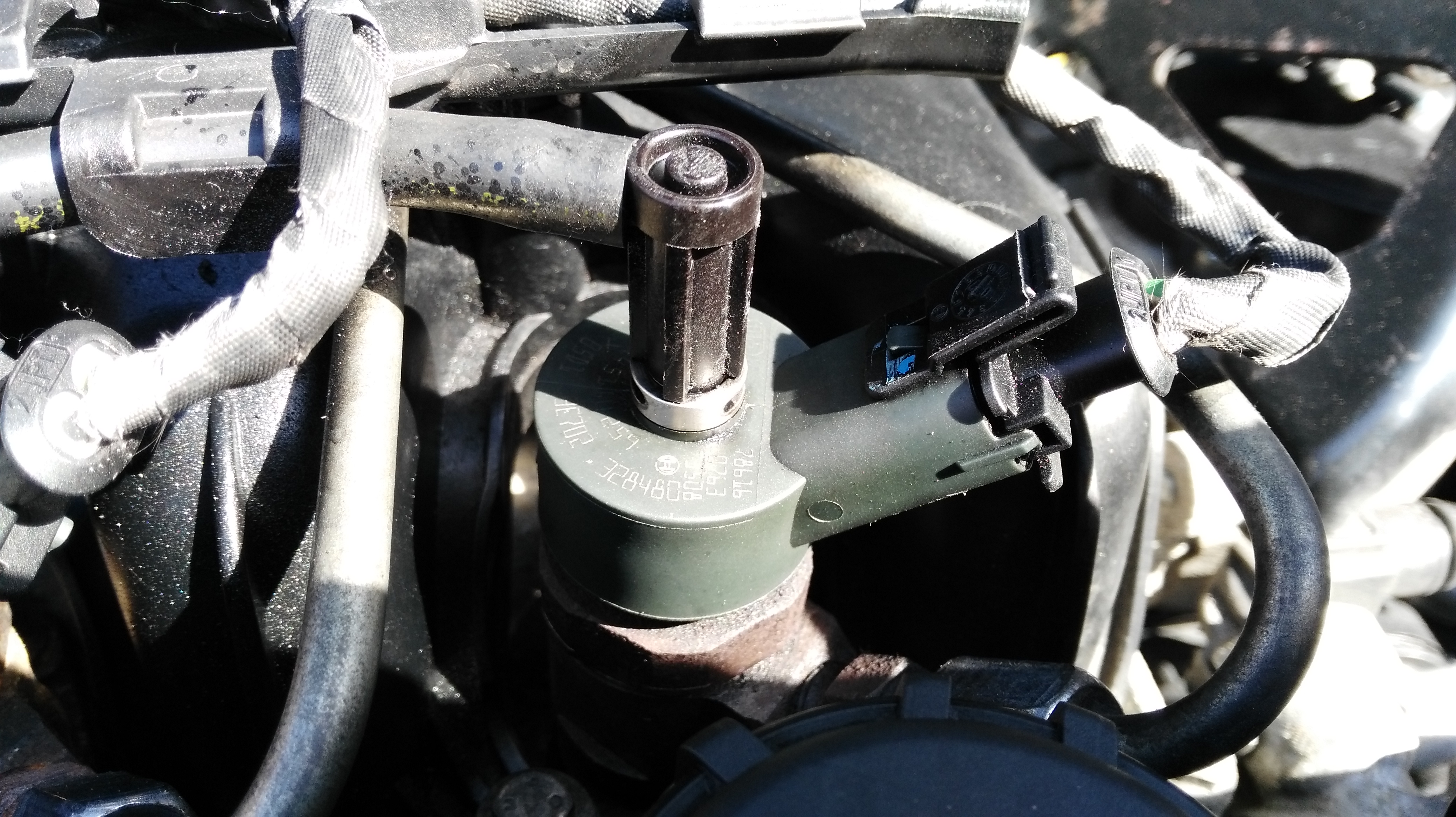

Dupa cum spune si titlul, numai porneste masina. Ce i-am facut? La un injector am vazut ca iesea putina motorina pe la acel furtun care merge la injector. E un clip pe youtube cum se poate schimba garnitura, am urmat pasii descrisi acolo, o operatie foarte simpla. Am terminat, cand sa pornesc nu mei merge. Nu stiu ce am gresit? Nu am avut probleme de pornire pana acuma.
Sa se fi infundat injectorul? Nu cred. Am avut grija sa nu intre numic in capul lui. Oare ce poate fi?
Apreciez orice ajutor.
Garnitura pe care am pus-o, proasta calitate. Cand l-am pus la loc cu noua garnitura s-a rupt din ea si intrat in injector, cred. Am schimbat-o cu cea noua, cred ca degeaba. Poate daca as aspira cu ceva din injector, poate iese murdaria lasata de garnitura. Mi-am facut-o cu mana mea!

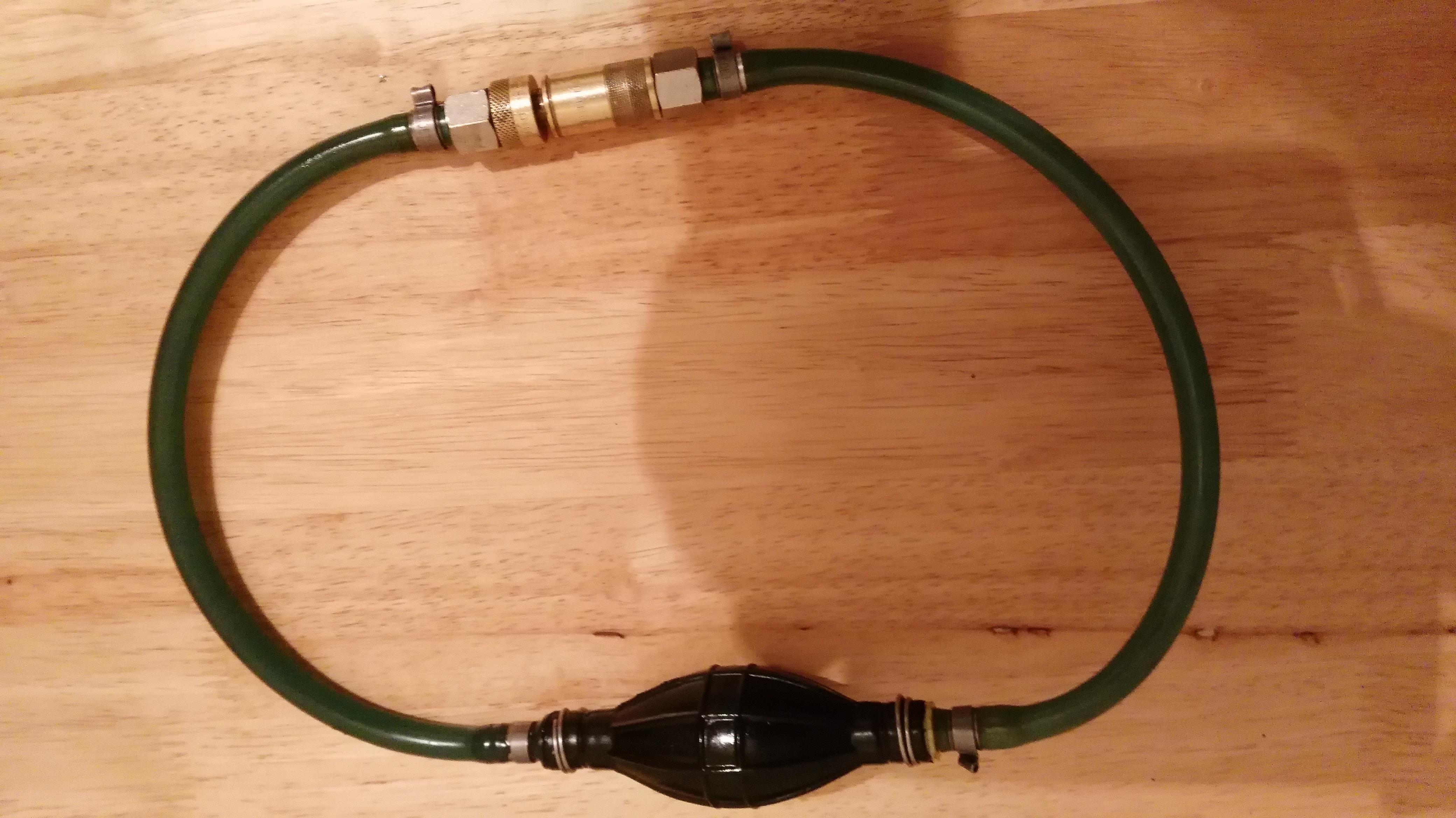

Cam asta e problema. A prins aer. Nu stiu cum se face. Am vecin irlandez, e mecanic, a incercat sa faca, scoata aer, si cu gura saracu, dar tot degeaba. Se para ca nu este asa usor dezamorsarea asta. Daca as sti as face-o eu. Se para ca nu am alta solutie, o sa scot ceva banisori din buzunar pt a o rezolva.
S-a rezolvat. A fost aer in instalatie. Cand ai scule e foarte simplu. Cu acest furtun a scos aerul. L-a uitat la mine. :) Normal ca il voi inapoia. Dar a fost destul de scump 5 minute job.
Puteai folosi orice alt furtun pe diametru, si trageai cu gura. Cand venea motorina, cheie si pleci :)
Asa a facut vecinu, a tras cu gura, dintr-un furtun, parca s doua acolo, cel din stanga, s-au mai sus decat celalalt, si nimic, o fi tur/retur, nu stiu. De fapt a tras din amandoua si tot nimic. Furtunul asta cu pompa, la conectat o parte la furtun si cealalta parte unde a dezconectat furtunul, am pornit masina cu el conectat. am lasat sa mearga, putin apoi oprito-o si s-a facut repede, deconectarea pompei si reconectarea furtunului la locul lui. cica daca nu se face repede prinde aer din nou.

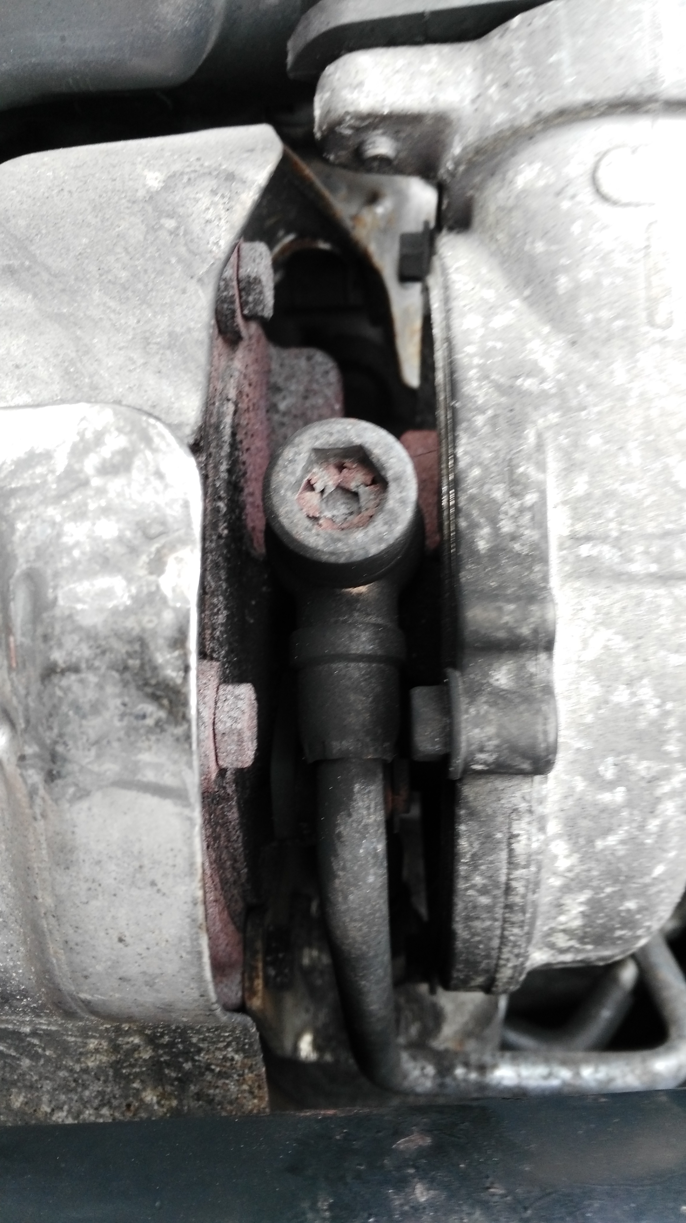

Acum alta problema poate mai serioasa. Mergeam cu masina si era un alt volvo in fata mea acre se deplasa mai incet, cu viteza 3-a am accelerat si depasit respectivul. Dupa ce l-am depasit s-a aprins martorul/becul de emisie la bord. Nu stiu ce sa zic. Ce am observat e ca pe la turbo e ceva scapari de gaze, e putin cam negru...de ceva timp.
Verifica si colierul care prinde turbina de DPF. Amorsarea o faci pe la furtunul verde.

Asta cu aerul în instalatie pe viitor o poţi rezolva uşor , cumperi o pompiţă ca şi cea a vecinului tău , mă refer doar la pompiţă , fără furtune , şi o montezi pe maşina ta . Nu cred că este mai scumpă de 10€ .

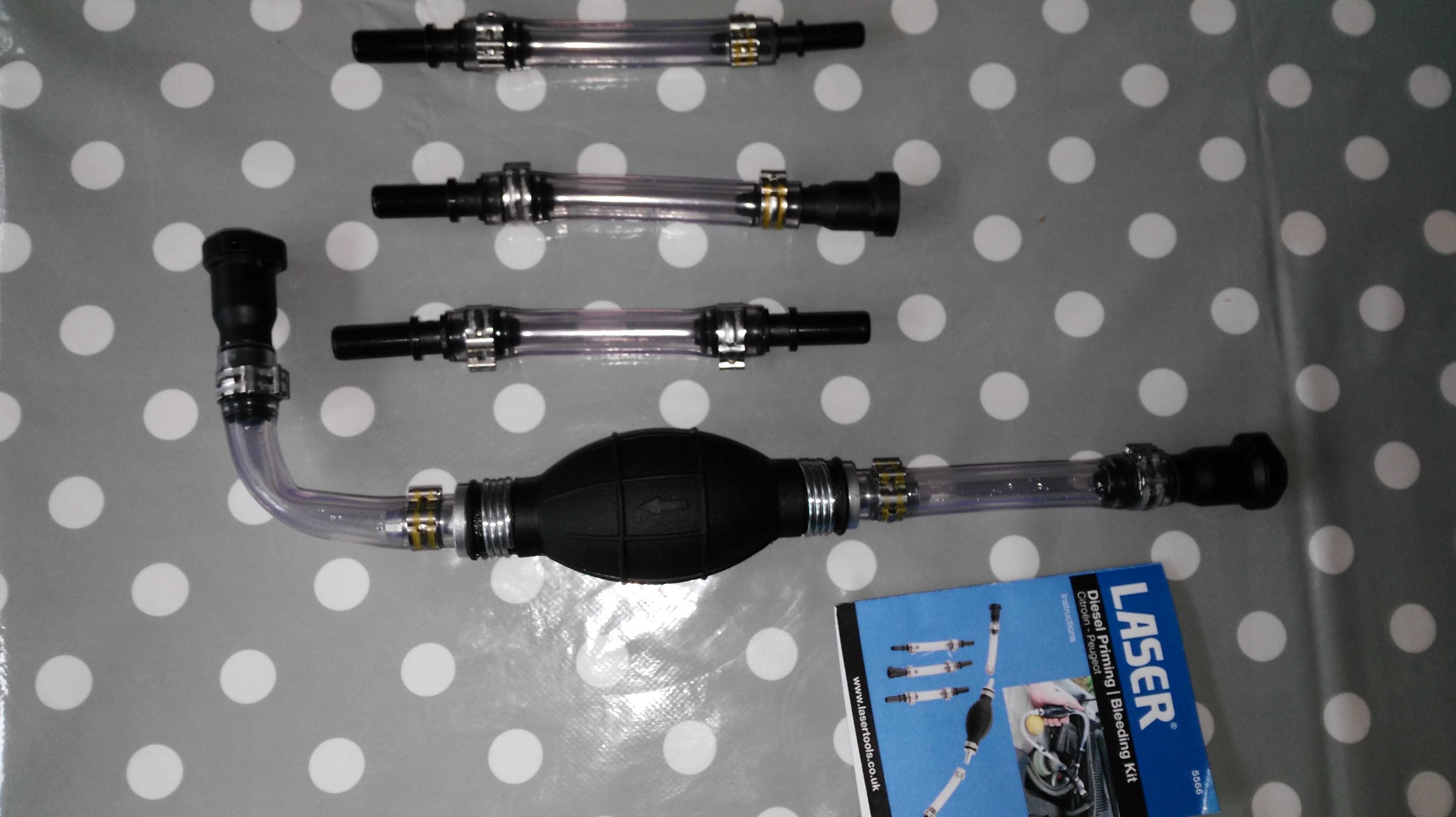

Vorbind de, "pompitza". am gasit pe amazon un, "priming diesel kit", nou costa undeva la 70 punds, Au avut si unul folosit la vanzare, la 20 pounds. L-am luat si a venit azi. E nou kitul, dar clemele care prind furtunul, unele au o usoara urma de, nu rugina, un maro deschis, nu stiu ce e, care prin frecare usoara se duce. Nu are urme de motorina, unii le cumpara, folosesc si le trimit inapoi la Amazon. Chiar s multumit de el. Imi trebuiau doar conectorii de plastic, un plastic foarte tare, furtune am de la masinile de cafea :)

Astazi mi s-a stins martorul la emisie, nu i-am facut nimic. Cred ca de la motorina a fost, eram prin Irlanda de nord si am bagat vreo 20 litri de la un peco cam izolat/ciudat. Cand am ajuns acasa am mai pus peste inca 20 litri de calitate mai buna, zic eu dupa pretz, si adaugat 250g Dipetane. Chiar vroiam sa merg sa verifice ce eroara are. Sunt curios daca o sa mai apara in urmatoarele zile. Am putina negreala pe la turbina.
