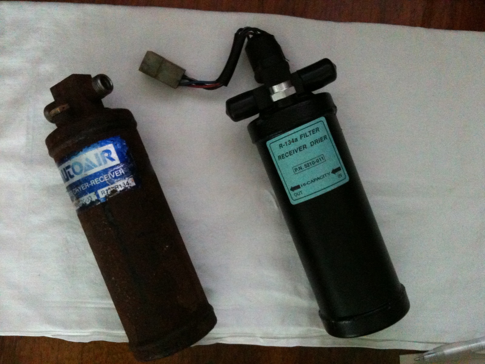

La cum e forumulat postul as zice ca are instalatie aftermarket. Al meu a avut asa ceva cand am cumparat-o si am inlocuit-o cu cea originala. Filtrul respectiv arata asa (in stanga cel vechi al meu, dreapta echivalentul Parker). A costat undeva pe la 40€ parca

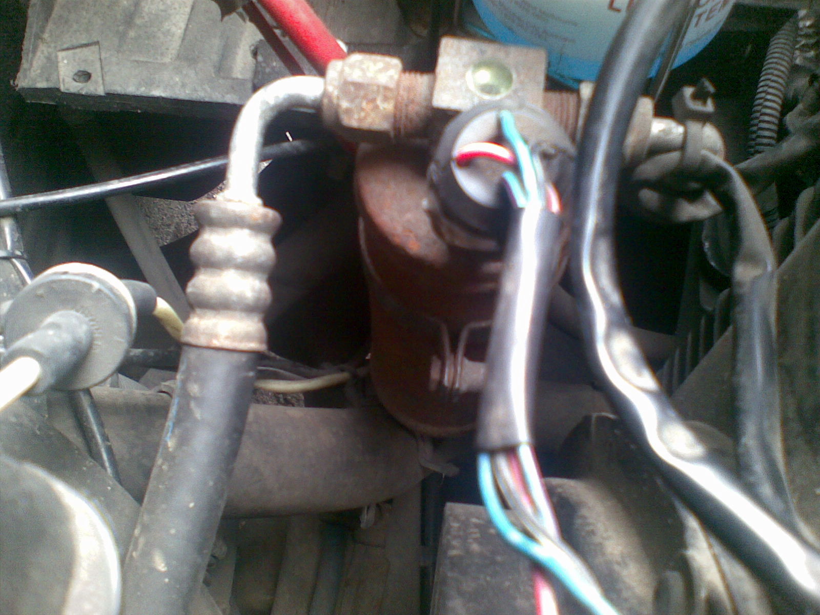

Filtrul l-am comandat in Berlin la o service mic care face doar clima. Important ar fi de vazut ce instalatie e momentan montata pe masina pana acuma am vazut 2 tipuri de instalatie aftermarket. Cea de la Deltamil care era cea care era la mine montata si inca una care "copia" cumva instalatia originala in ceea ce priveste cum erau trase conductele.

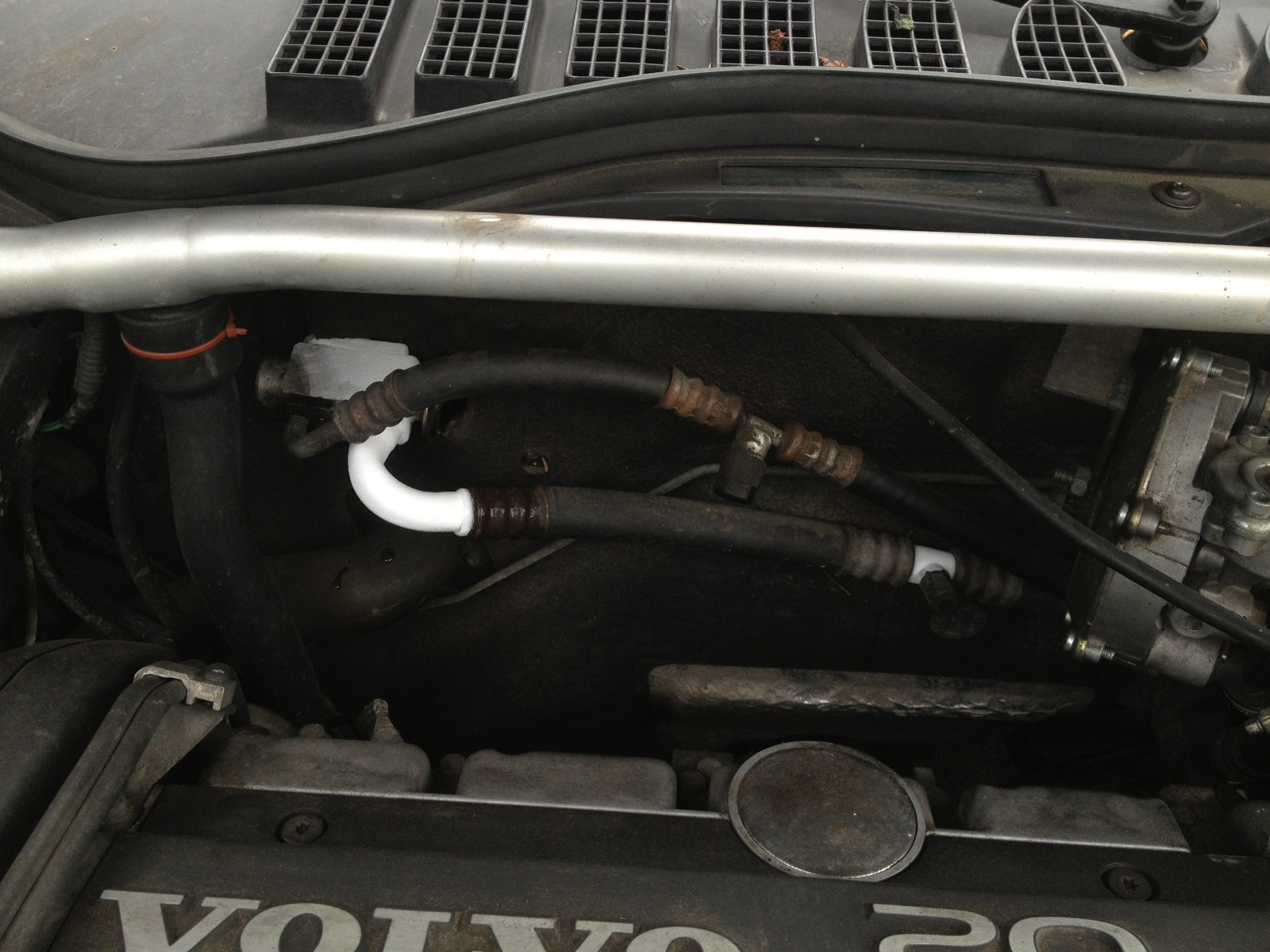

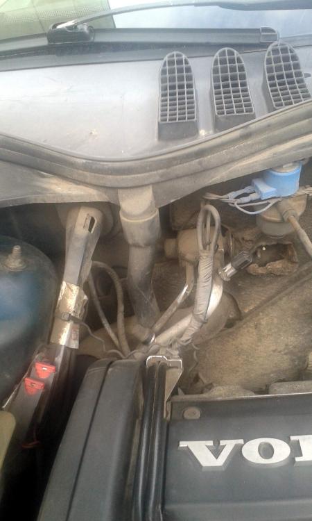

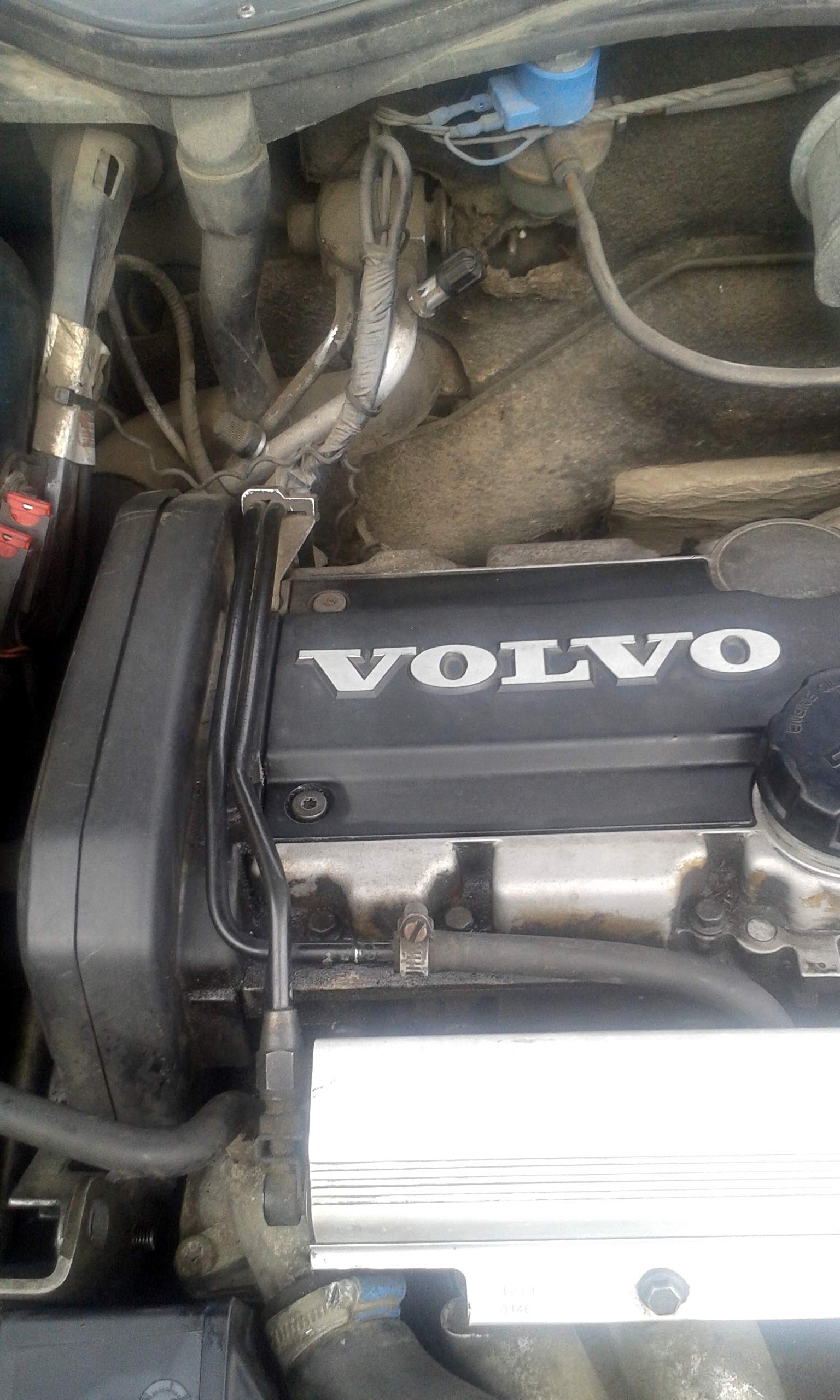

Fa o poza de la compartimentul motor asa incat sa se vada cat de cat ce traseu au conductele de A/C (ies in compartimentul motor pe partea pasagerului).
Astea sunt singurele poze pe care le mai am de la instalatia veche...

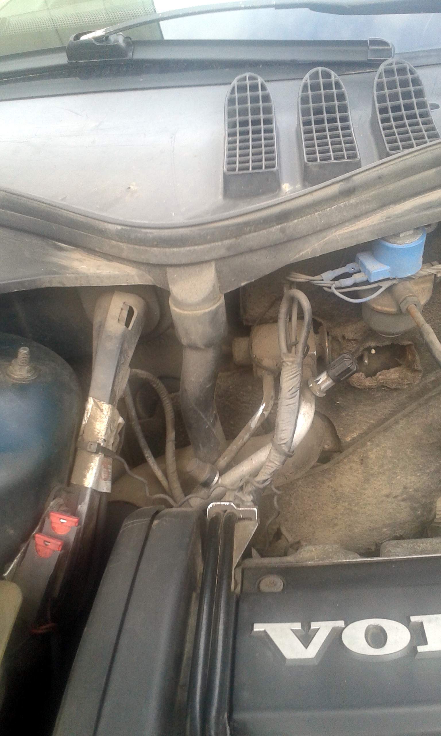

O să fac nişte poze care să fie cât de cât relevante chiar azi.

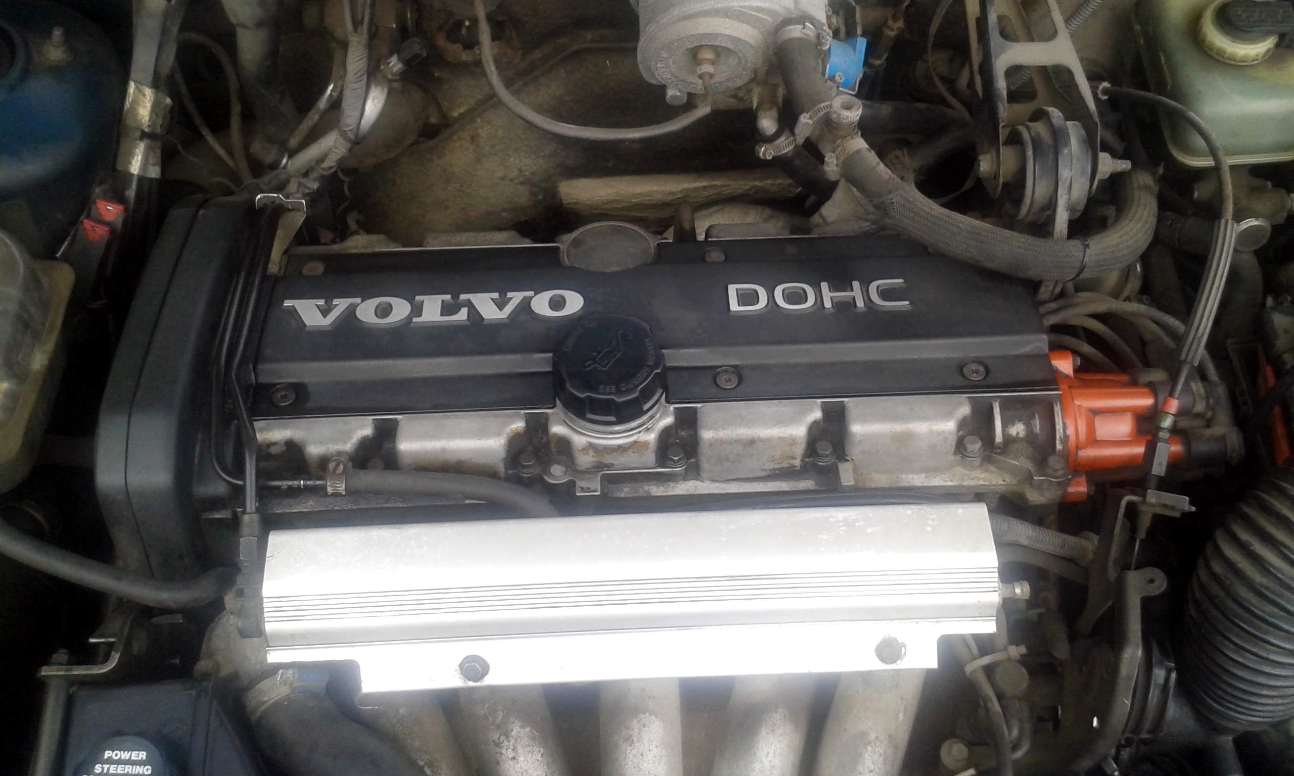

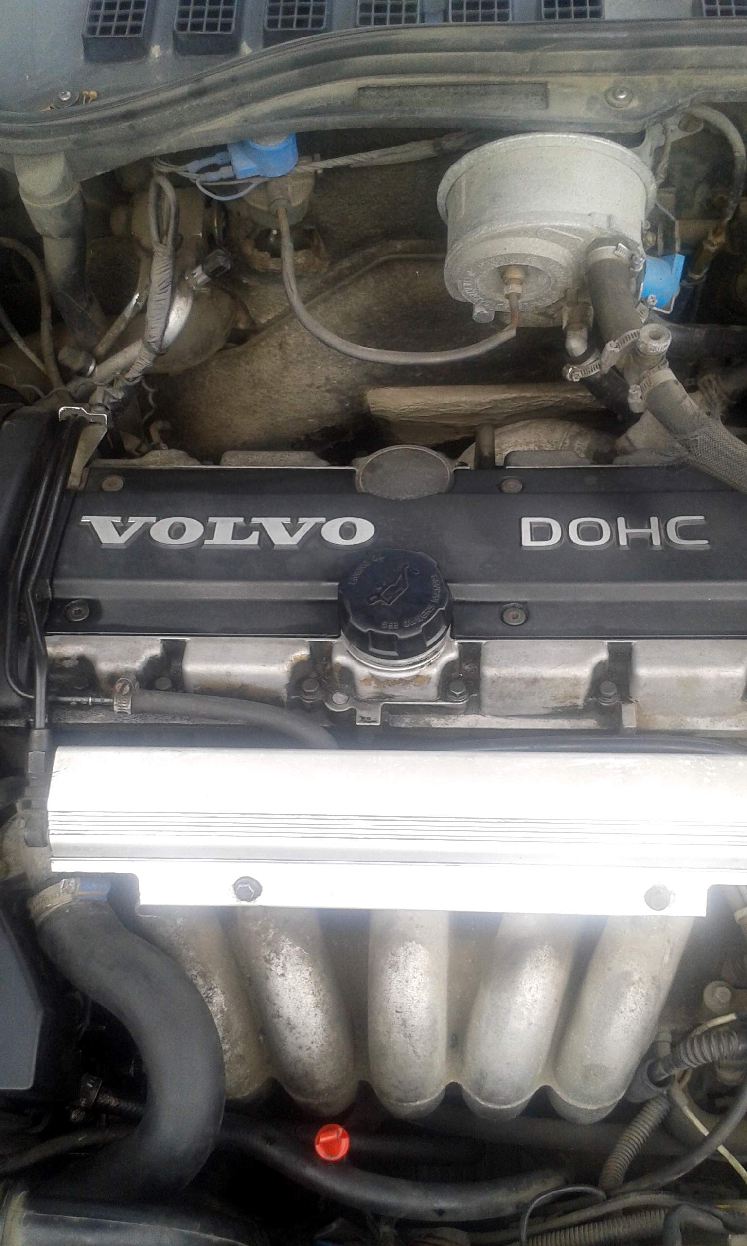

Revin cu nişte poze, din care sper că acei colegi care-s cunoscători o să poată să îmi spună ce fel de instalaţie de AC e montată pe maşină, ca să am idee ce fel de filtru dezumidificator să caut.
Da este definitiv aftermarket si diferita de Deltamil. Fa si o poza la filtrul tau trebuie sa arate banuiesc cumva similar cu al meu.

Din câte înţeleg, e o instalaţie aftermarket, de altă marcă decât Deltamil. Sper ca, având doar aceste date, să pot găsi un filtru dezumidificator. Mulţumesc pentru ajutor.
