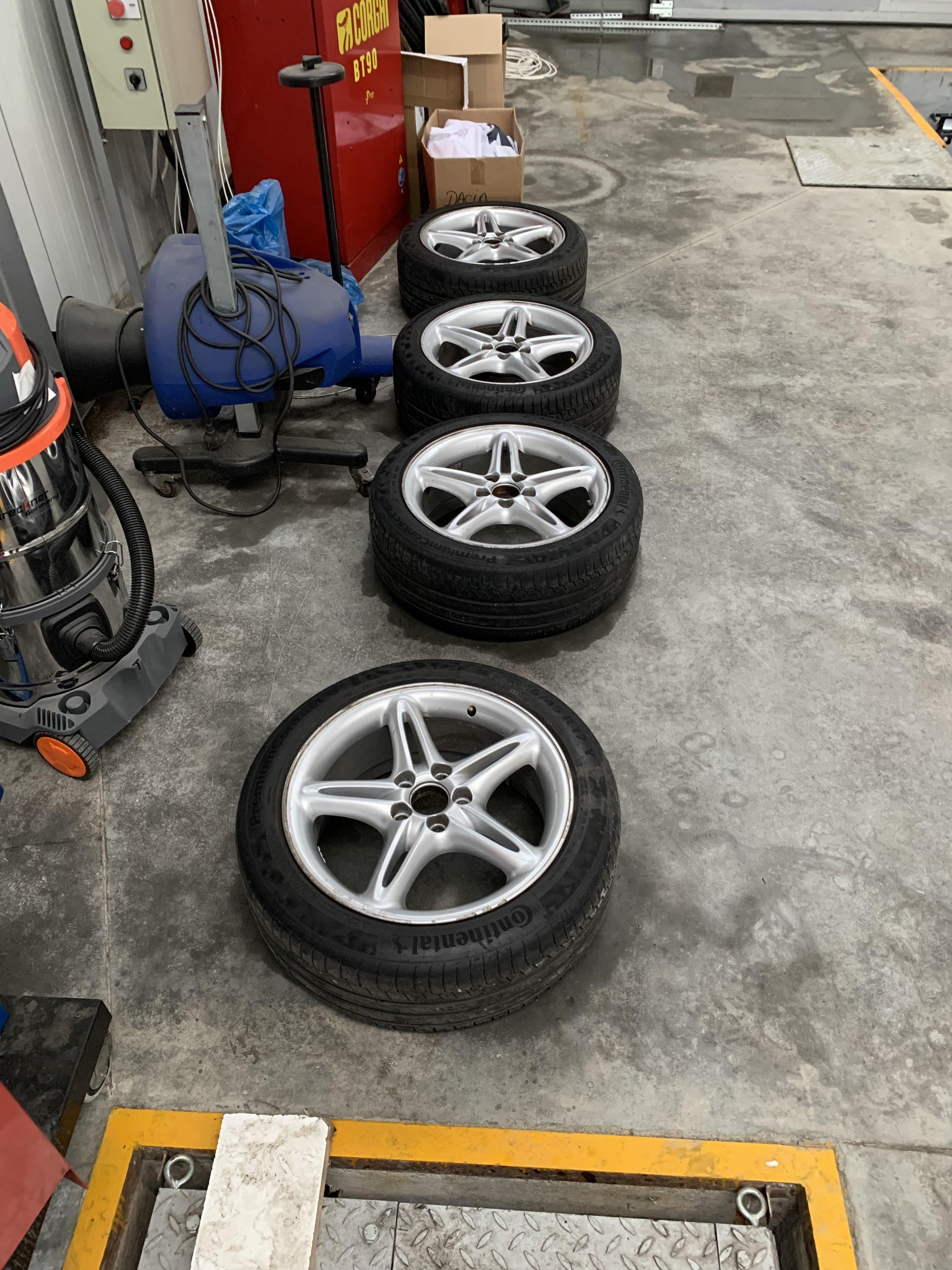

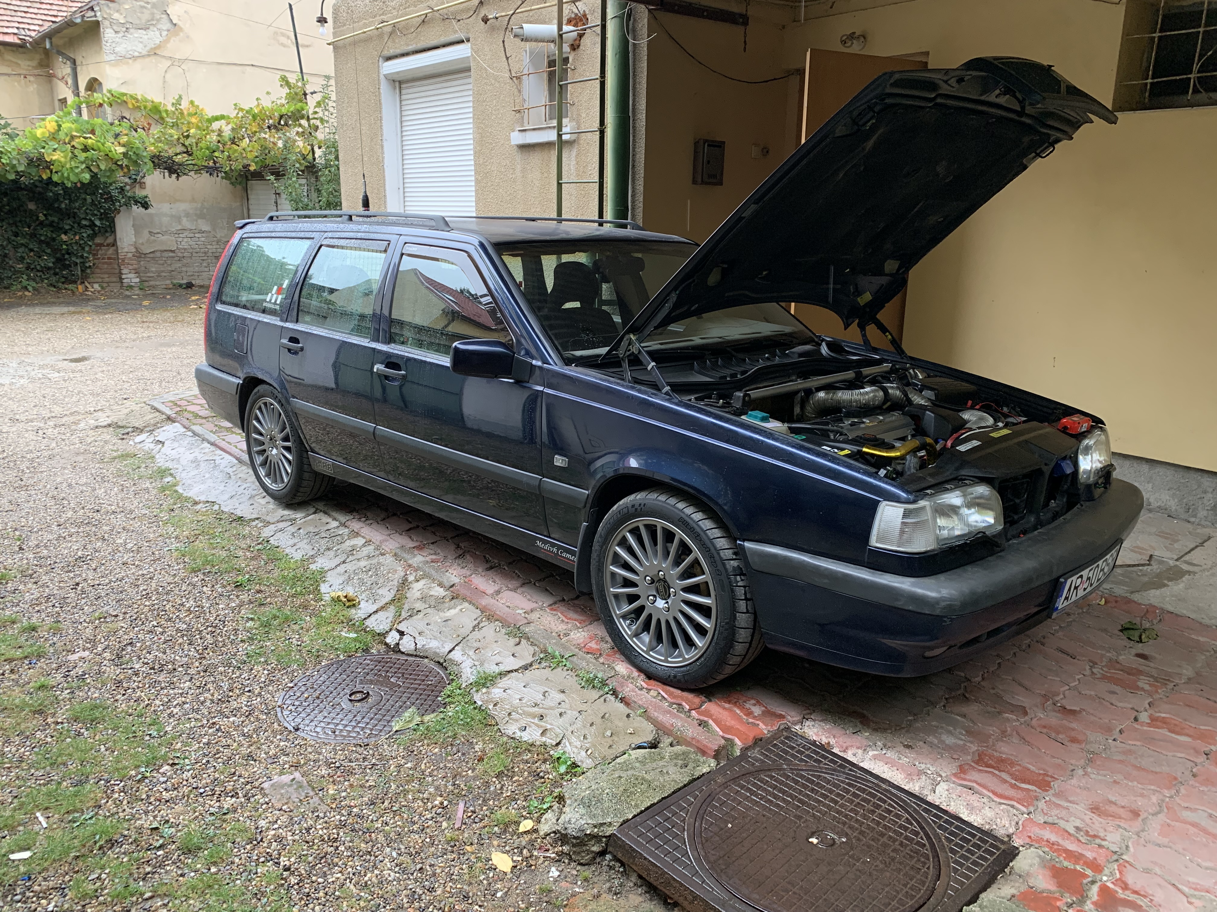

Ce dimensiune de anvelope ai montat?
Salut, brother Razvan.
225/45ZR17, dar PSC2 sunt vizibil mai mari decat Conti-urile care aveau aceleasi dimensiuni.
Old news, dar da, exista diferente de dimensiuni intre branduri, chiar dacă cifrele sunt aceleasi.
Combinand treaba asta cu Offset-ul mai mare la jantele de P24, fata de P80 (Tethys = 49 mm, Canisto = 43 mm), distantierele de 5 mm de pe spate nu mai sunt optionale, ci devin necesare, pentru a nu freca plasticele cu interiorul roții când mașina se înclina la urcări pe bordura.
Cand le încălzești umpic, mașina sta in mare fel pe serpentine și urcări/coborâri de autostrada la viteze semi-ortodoxe. ;D

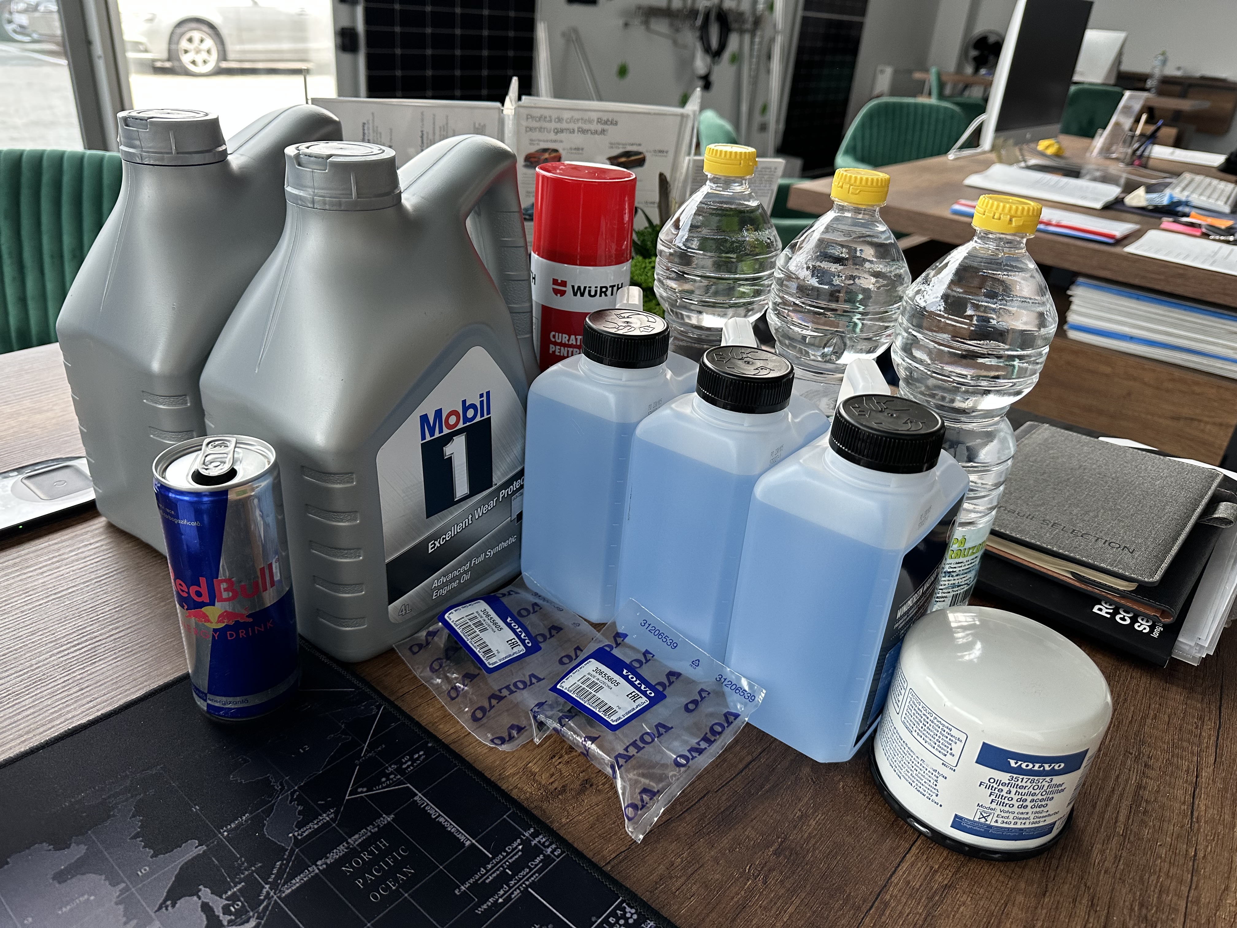

Efectuat revizia. Mobil 5w50, cu Metabond.

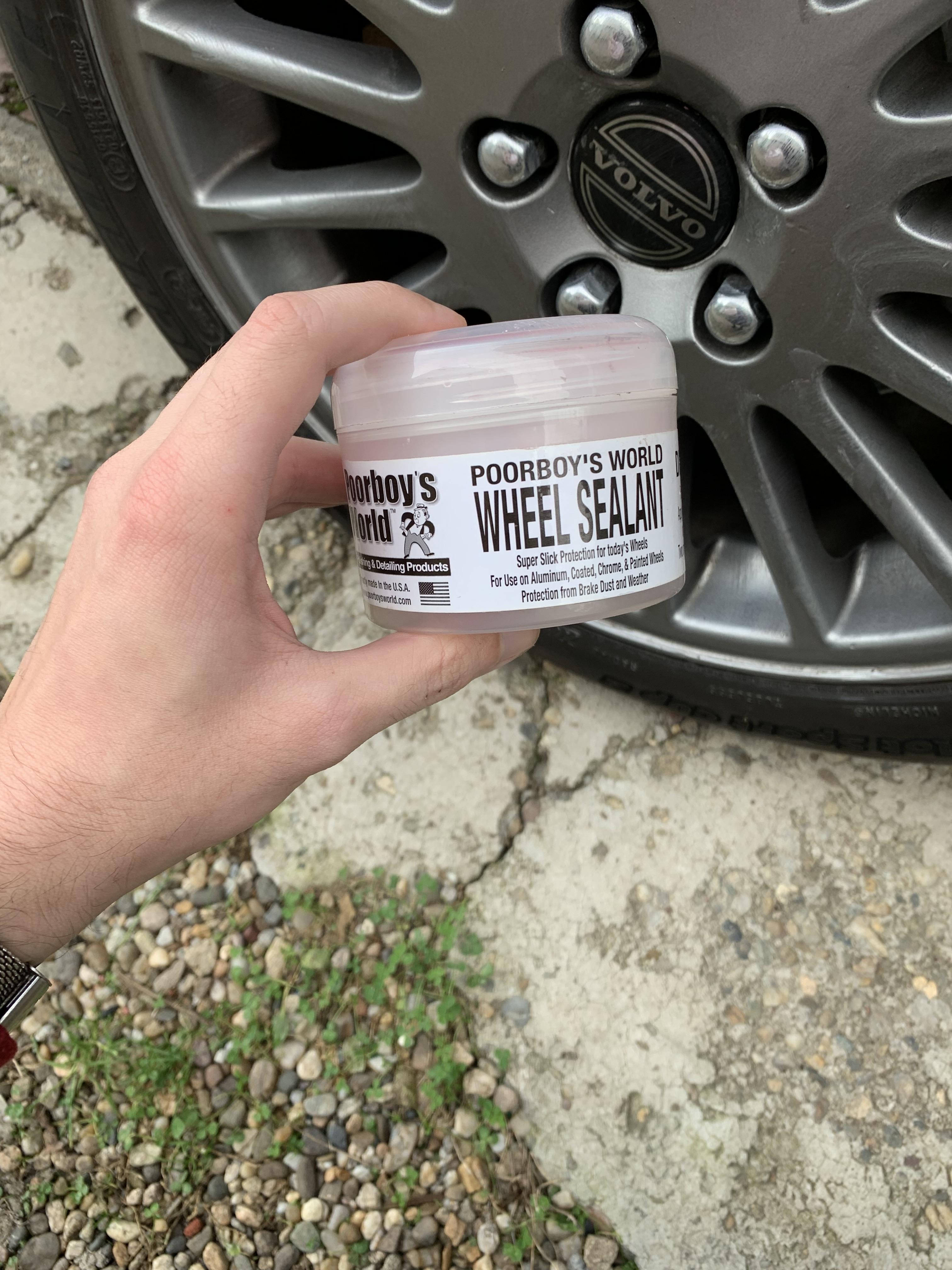

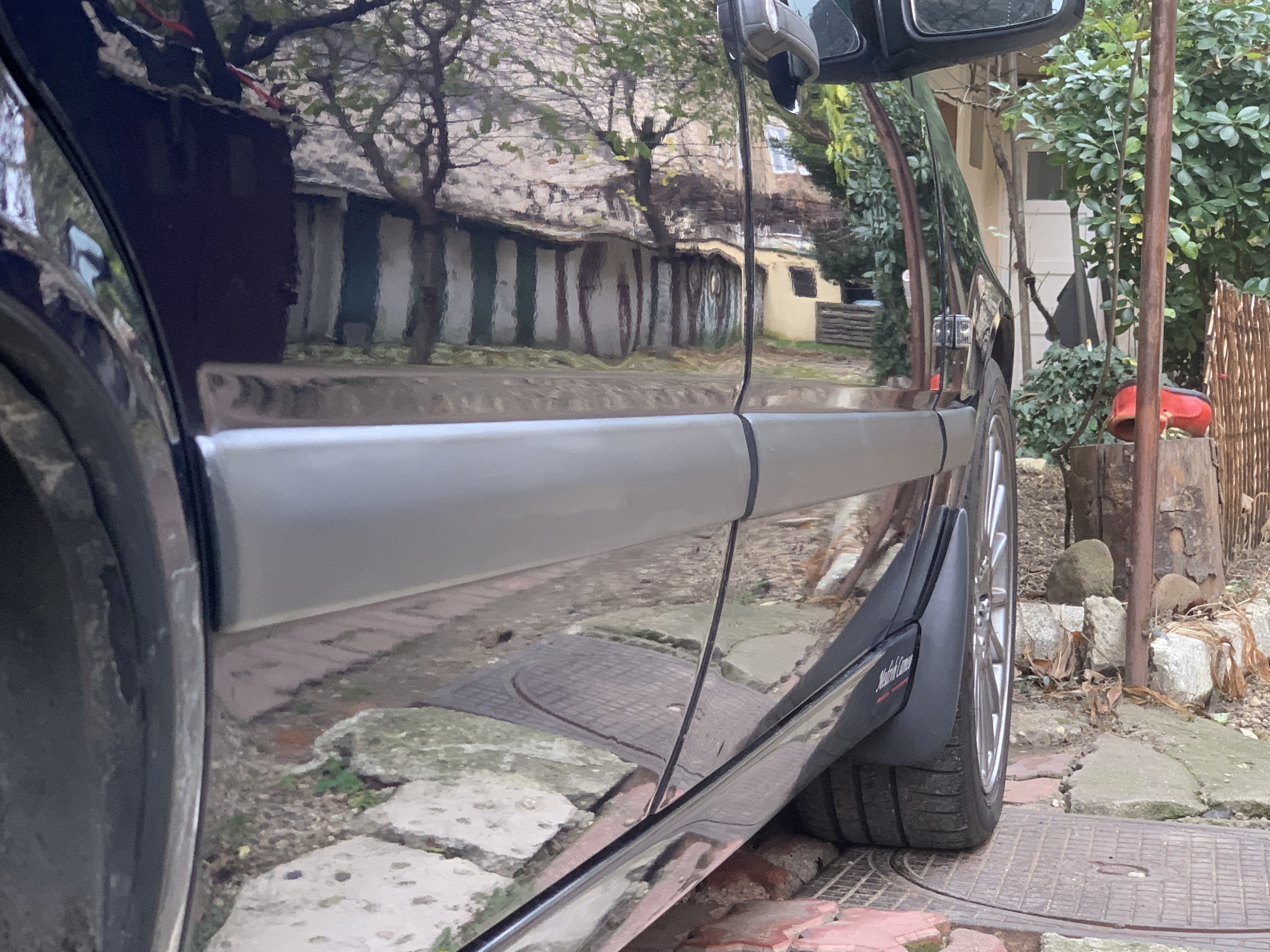

Decontaminarea și ceruirea de iarnă finalizată:
-Vopseaua, tratată cu Collinite 915 Marque D’elegance.
-Jantele, cu o recomandare de la un amic. Foarte bună!
Plasticele protejate cu Chemical Guys Trim Gel.

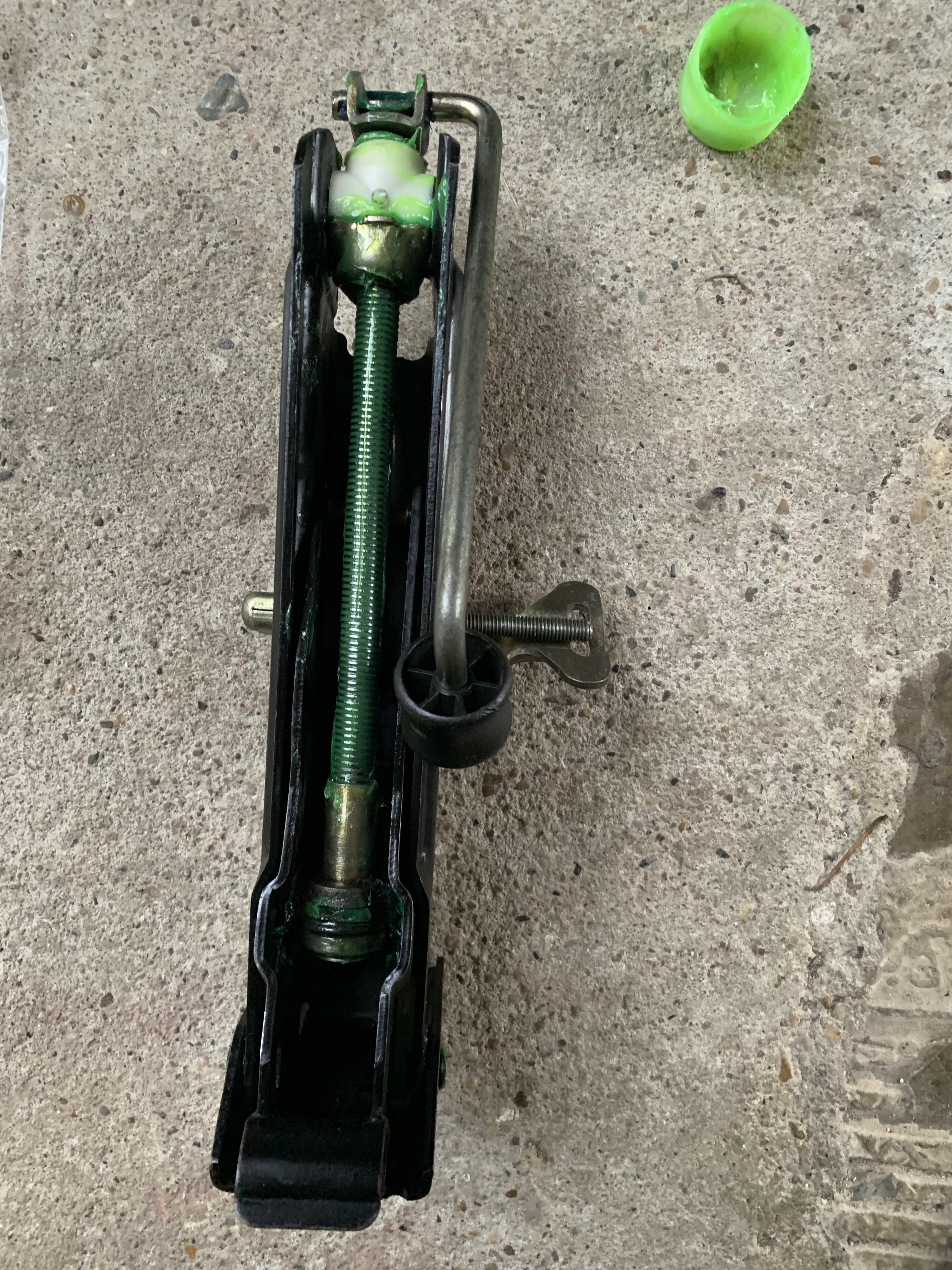

Curățat și gresat cricul original.
Multumesc.

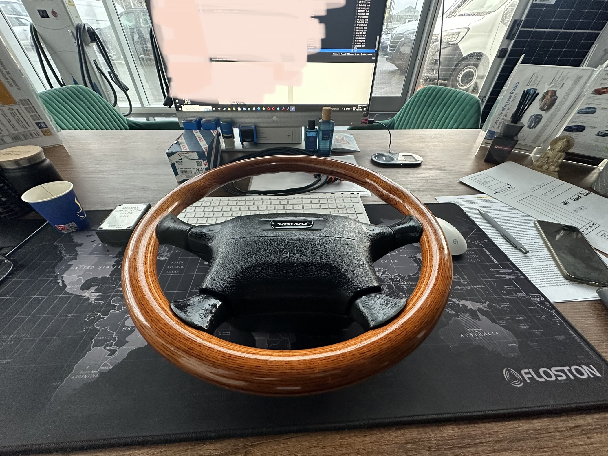

Achizitionat volan lemn. Varianta de culoare închisă, cu noduri fix in locurile care trebuie (stanga și dreapta).
Urmeaza sa vina bord cu lemn, in stare perfecta. Lucky find in Sweden!

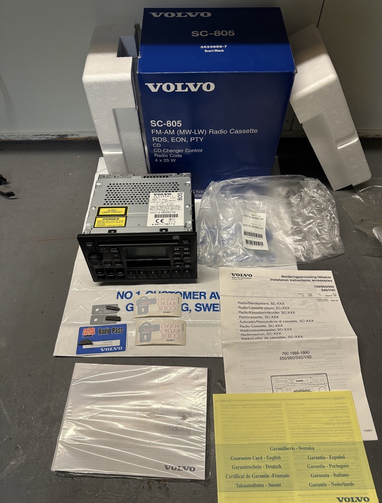

Achizitionat SC-815 nou, de pe Tradera. Va fi montat in bordul care vine.

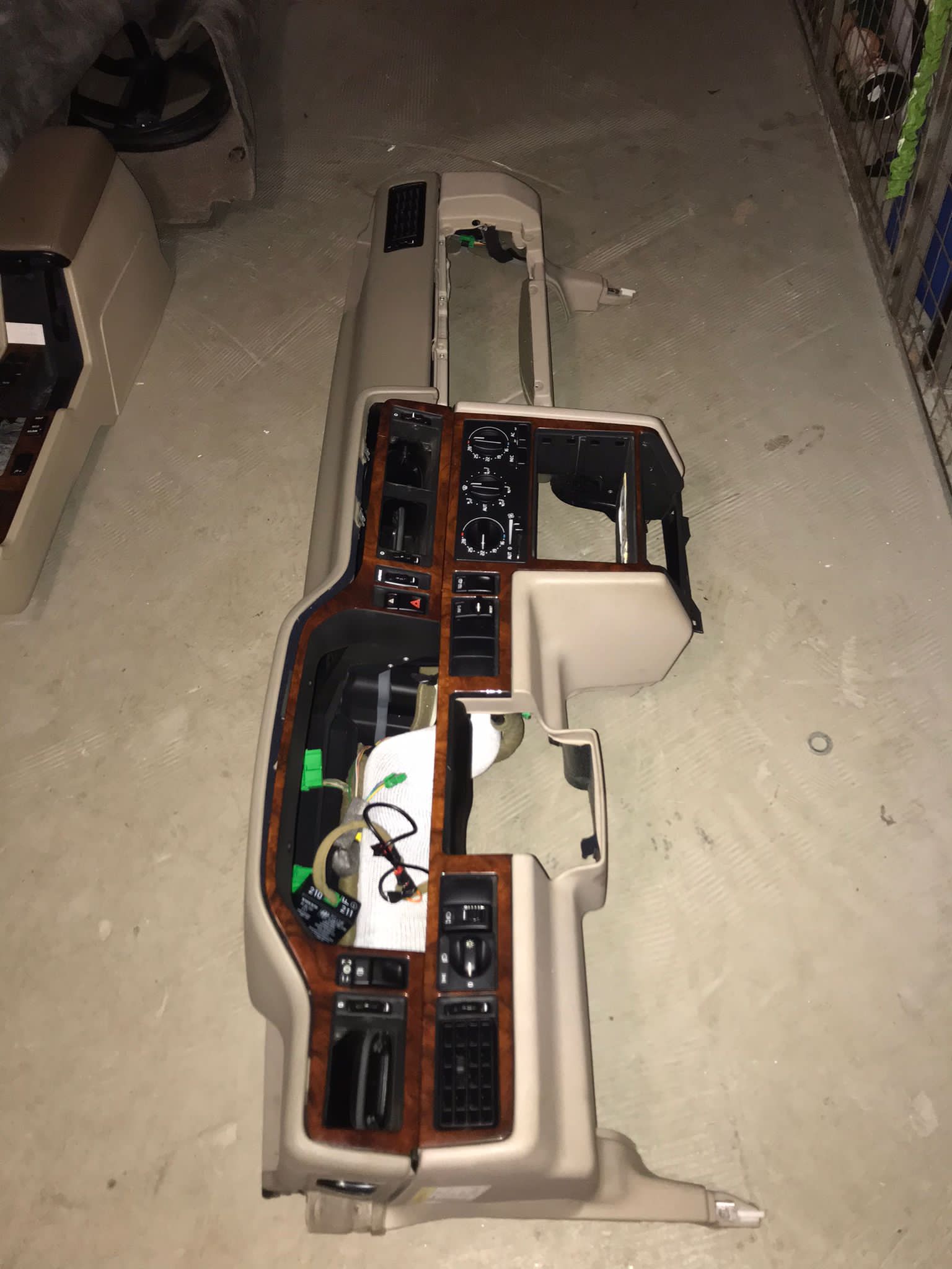

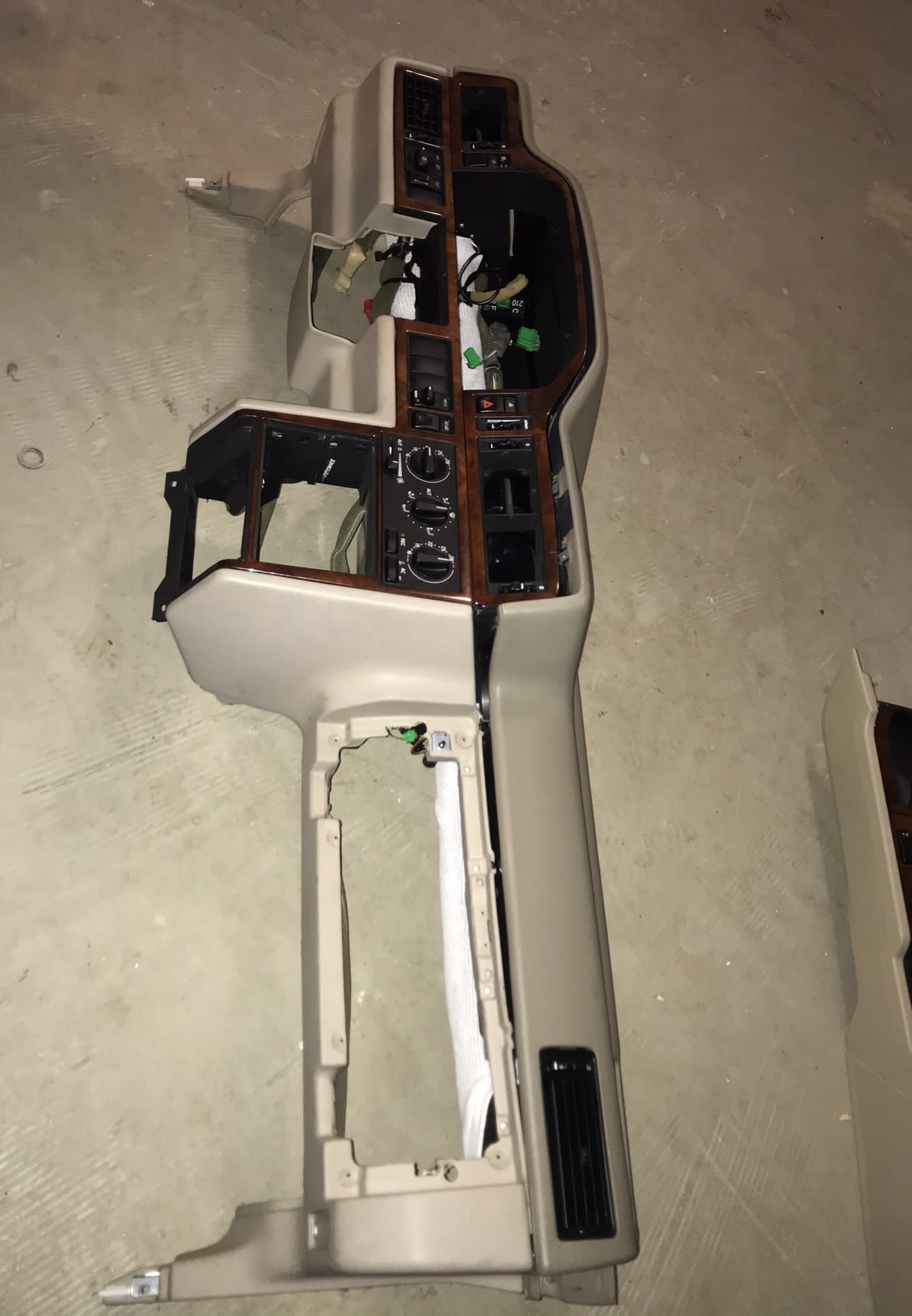

Restul de poze, și ultimele chestii ajunse.
Bord și consola lemn de pe o mașina cu 67.000 km lovită ușor și dezmembrată in Suedia.

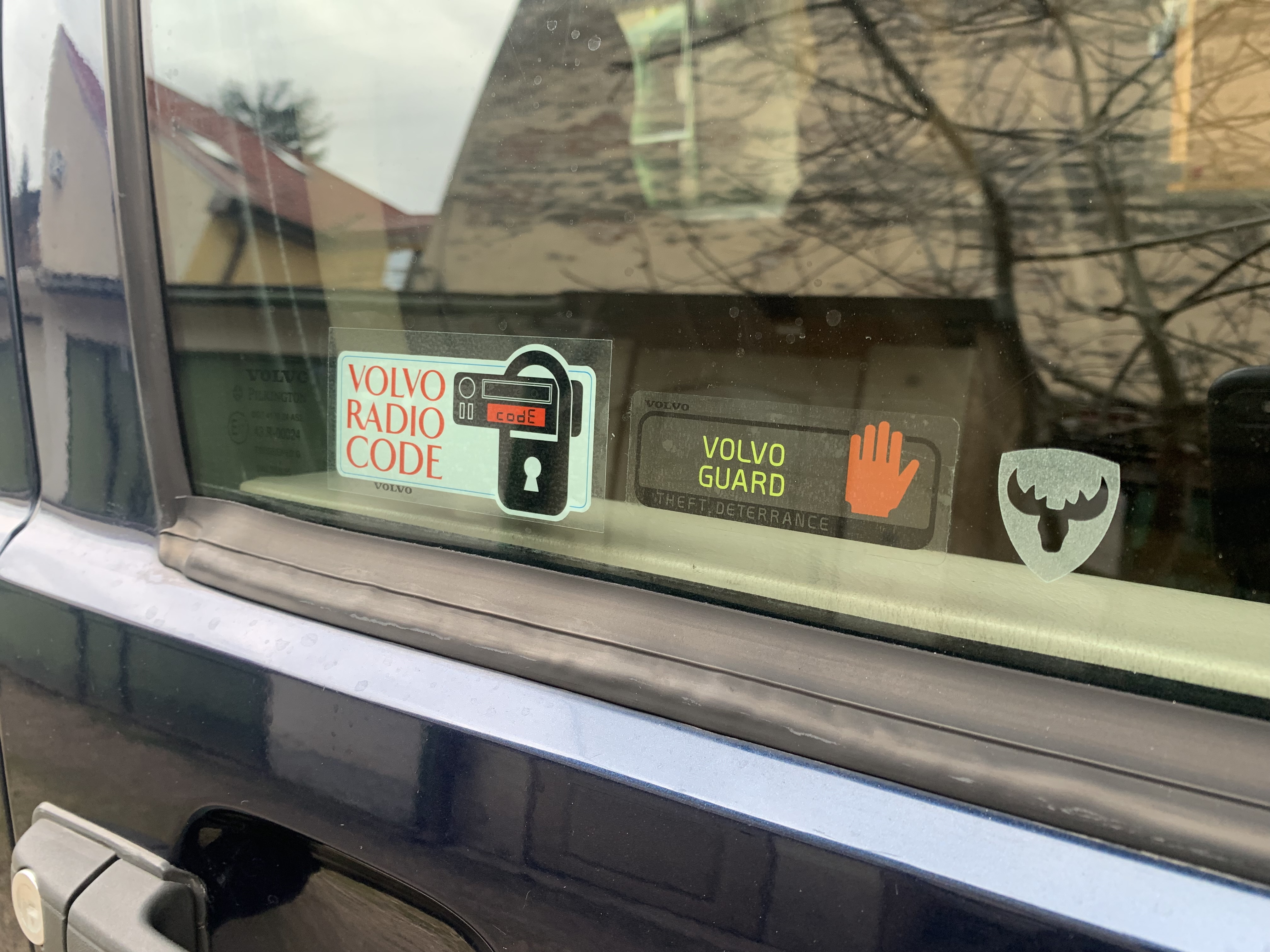

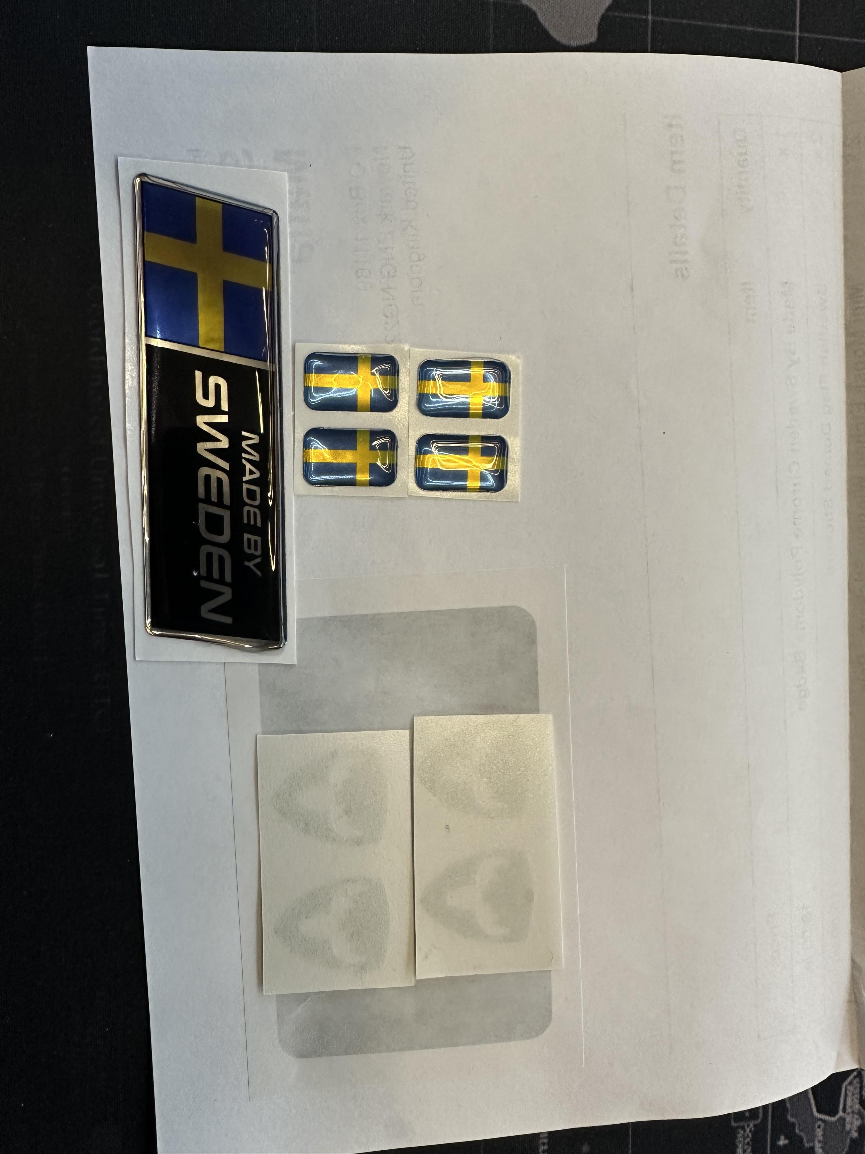

Stickere gel si elani de la SBM.

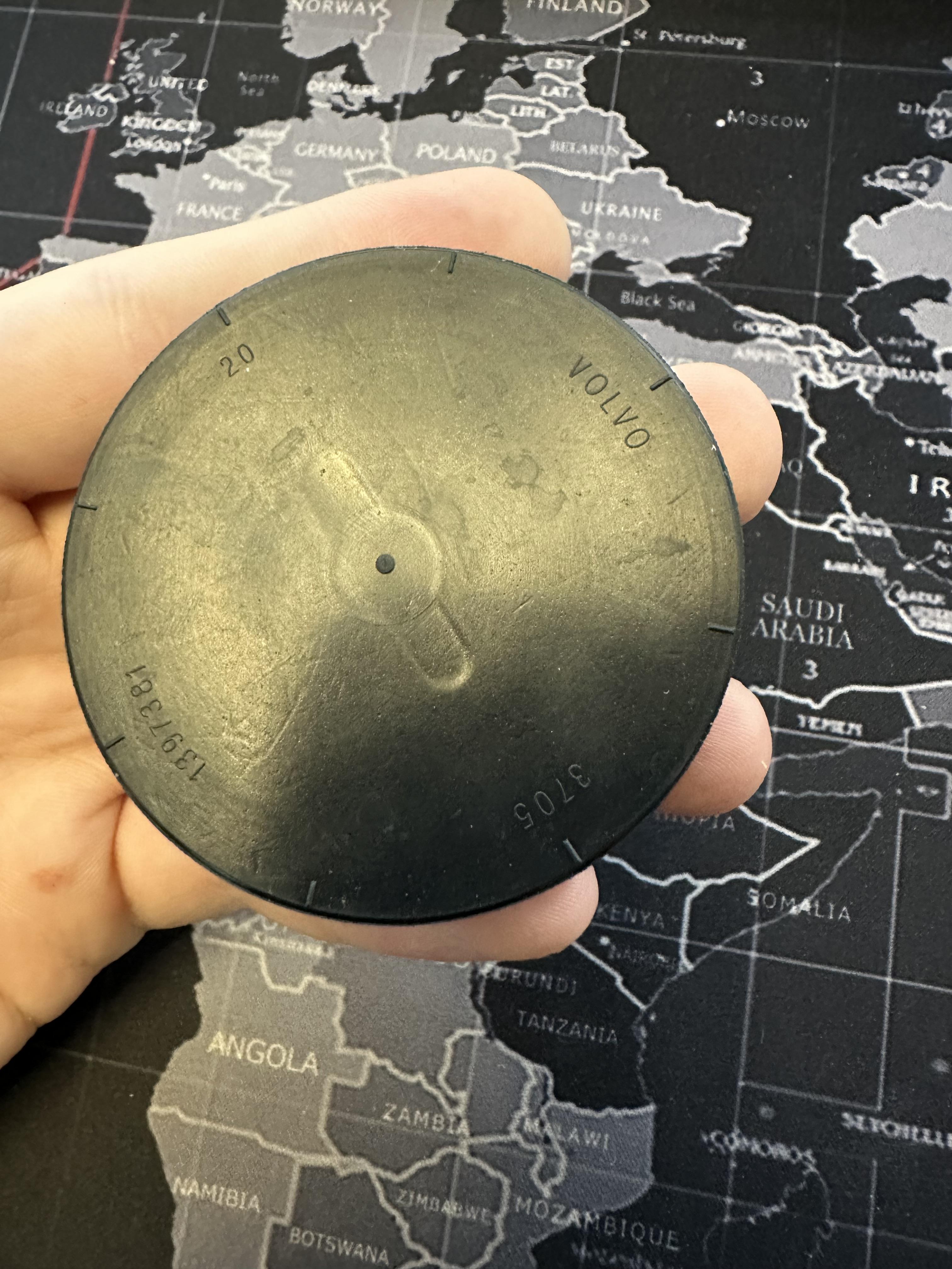

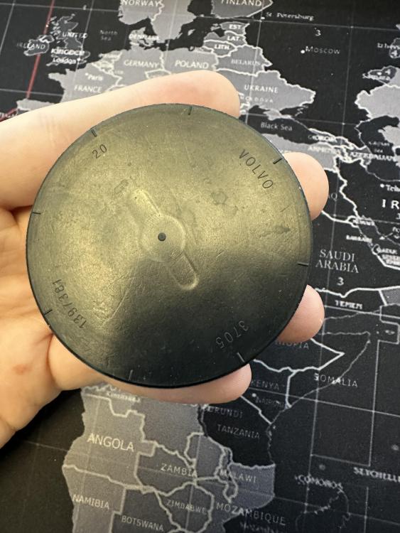

Dop OE care înlocuiește pe chiulasele RN capacul cu fișe aprindere. Cod OE 1397381. Se potrivește perfect.

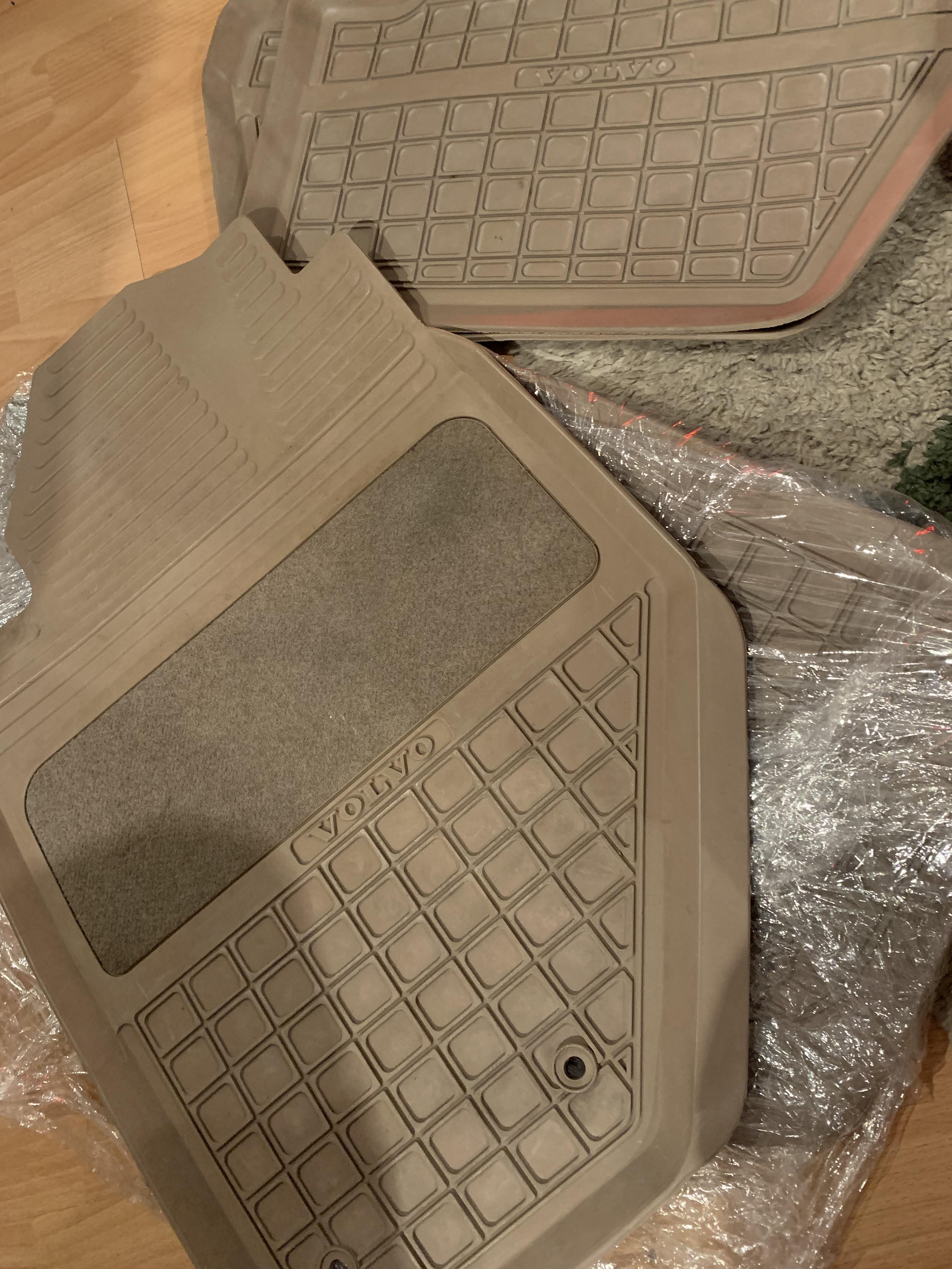

Presurile despre care vorbeam ieri.

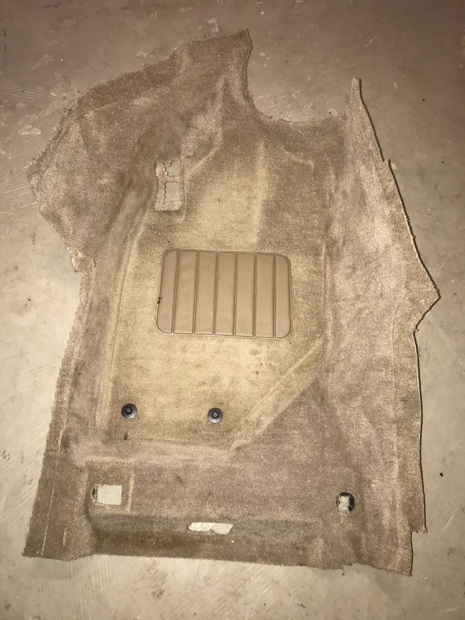

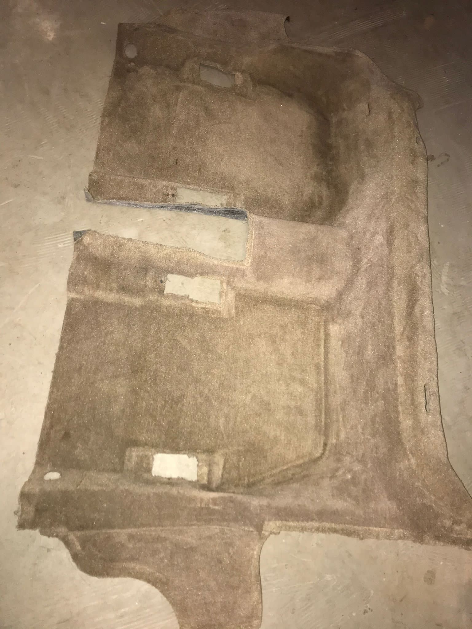

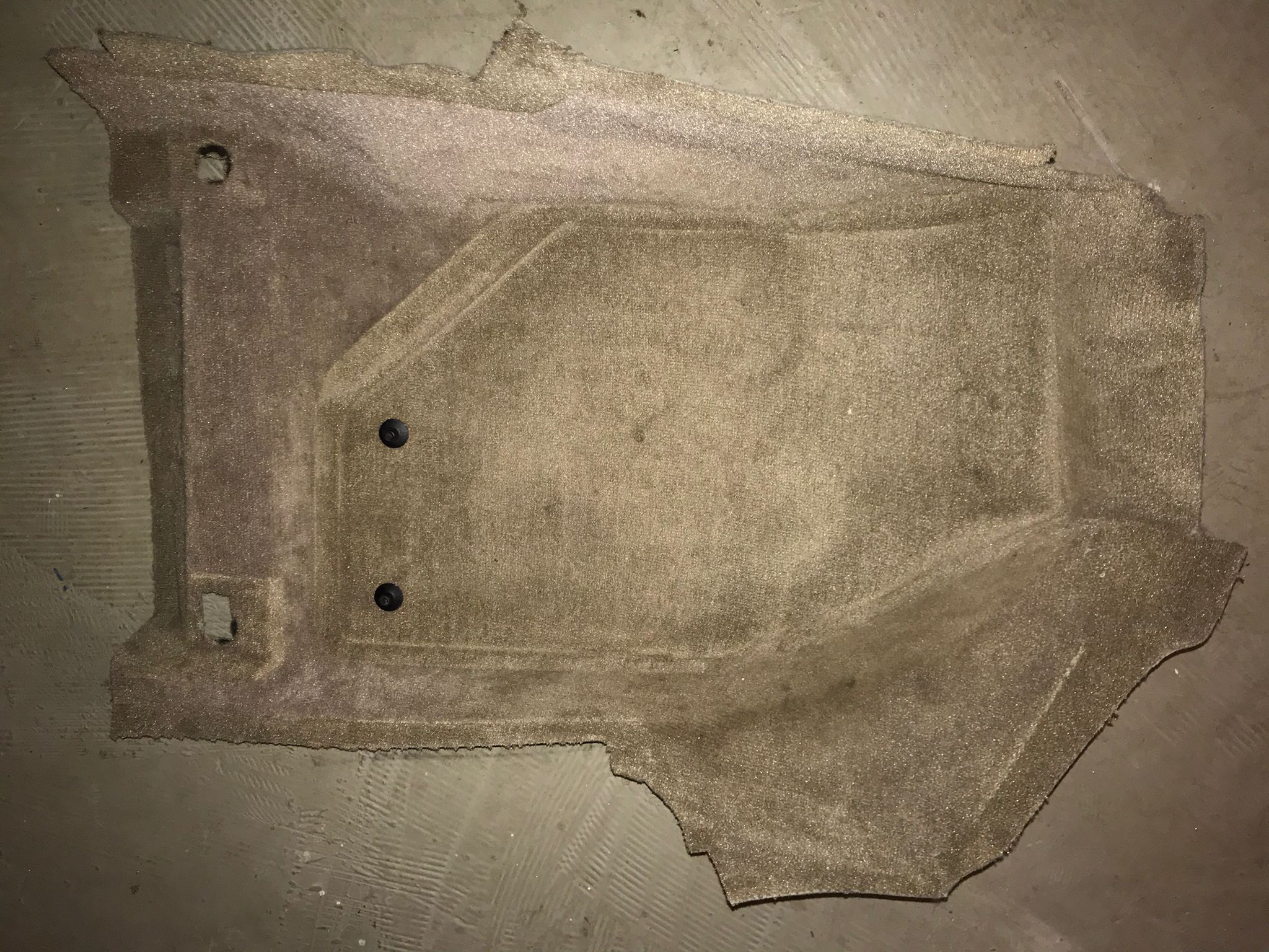

Mocheta de pe aceeași mașina cu km putini. Mașina respectiva a stat doar in garaj și nu este decolorata de la soare. O curățare buna au nevoie, totusi.

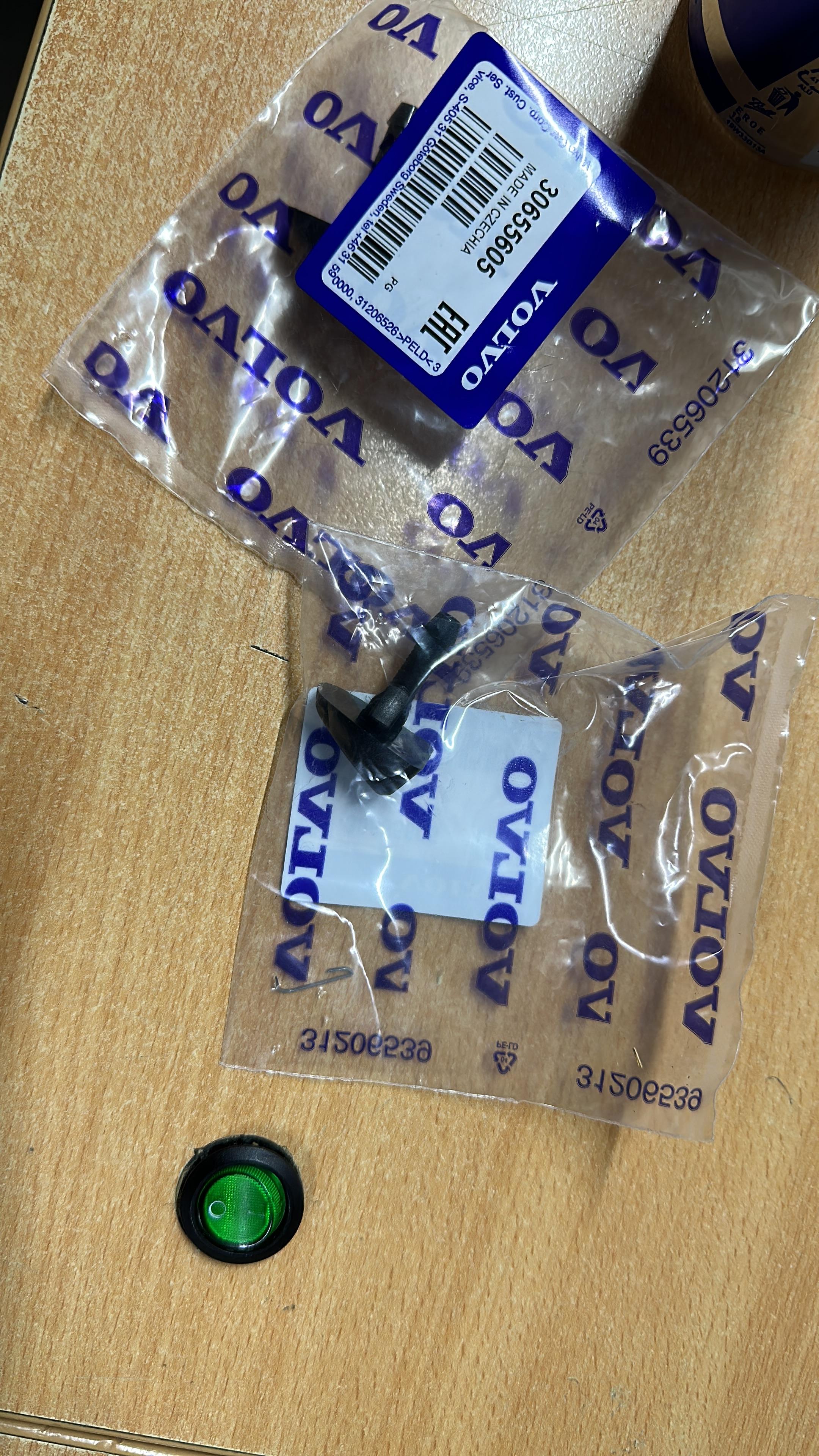

Găsit dopuleț pentru șurubul claxonului de alarma.

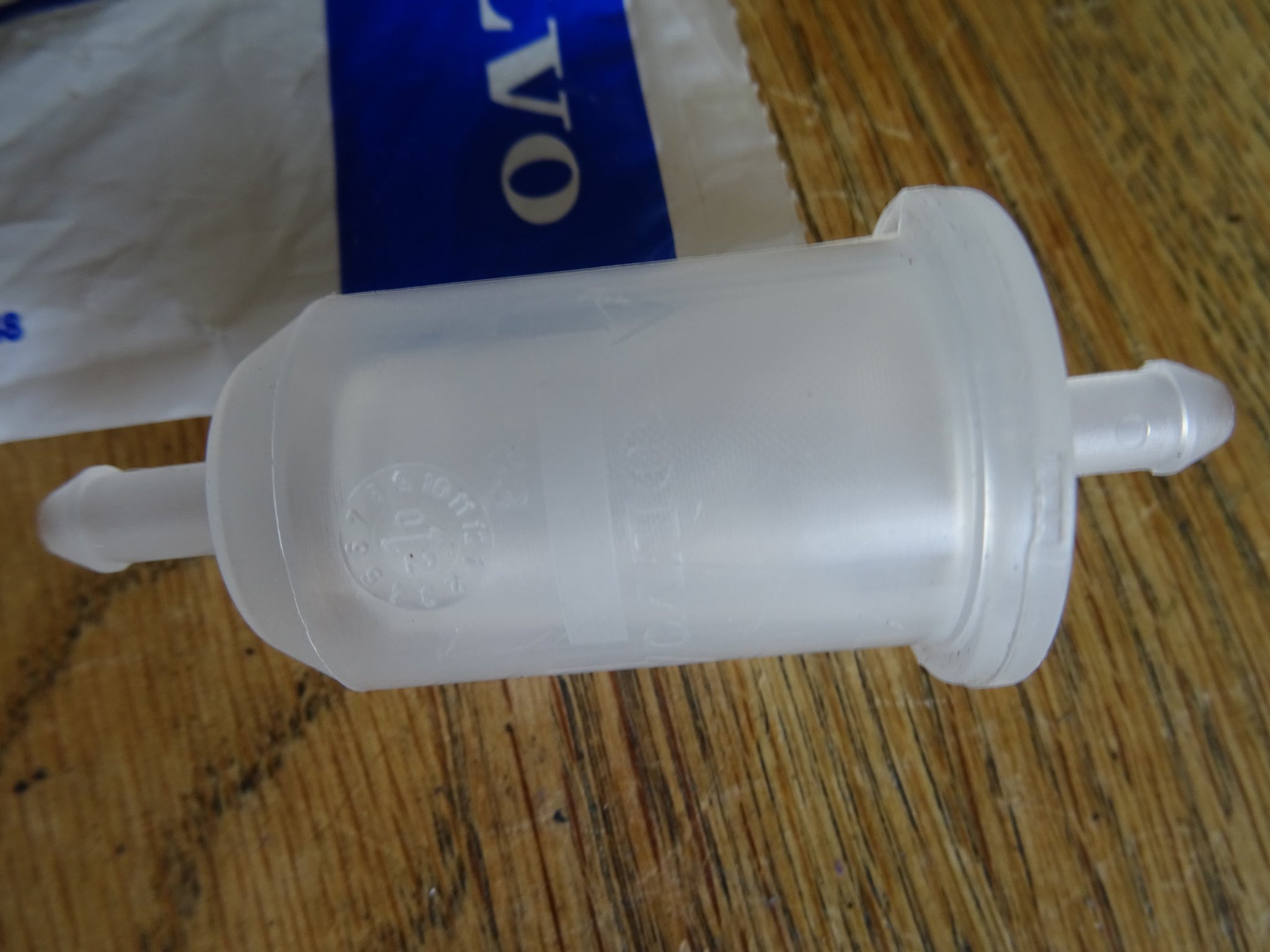

Gasit filtre NOS pentru sistemele de spalat parbriz și luneta. Good touch, ca nu se mai fabrica.

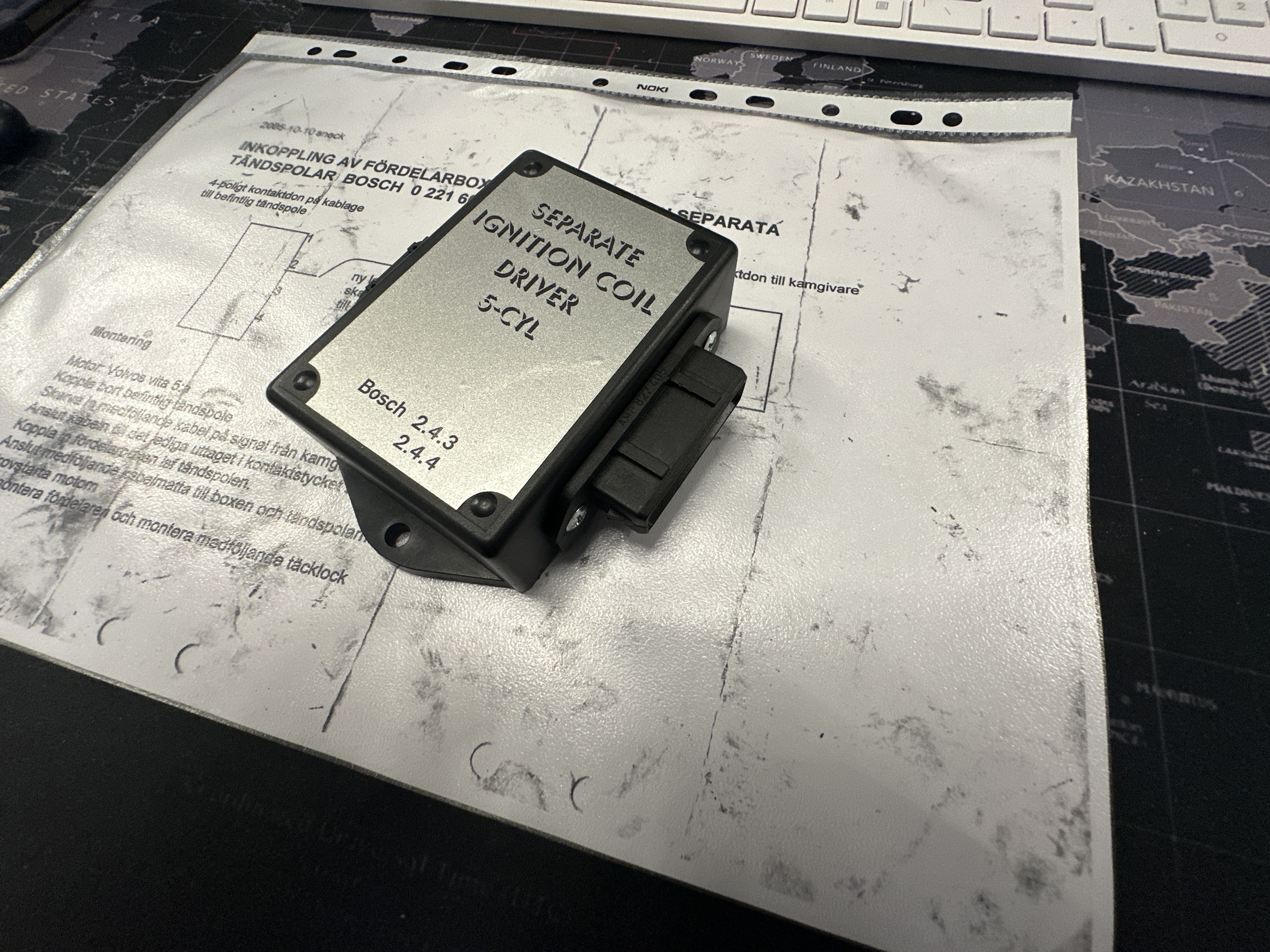

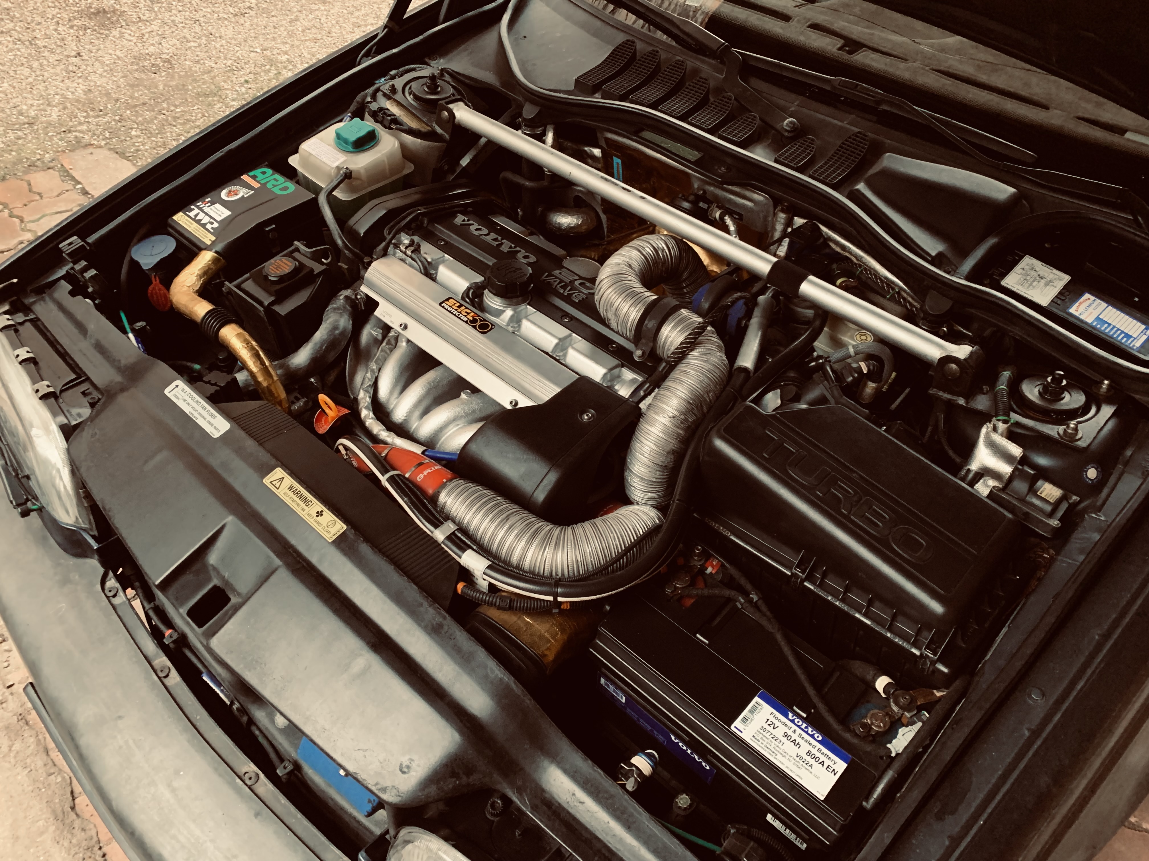

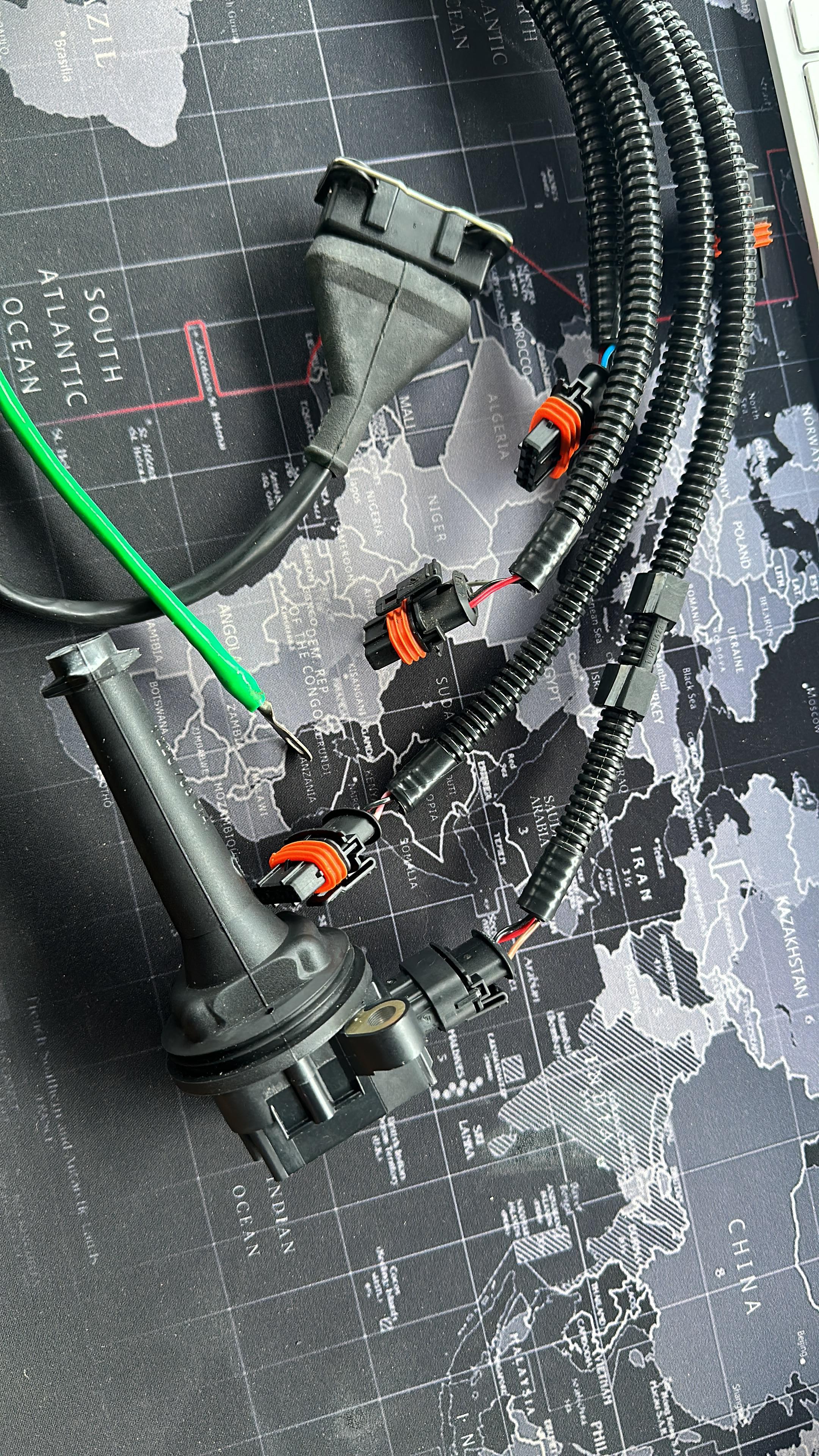

Conversia COP e sus și merge perfect.
Modulul a fost îmbunătățit cu ce s-a putut. Integratele sunt simple și ieftine. Condensatoarele sunt înlocuite pentru a nu fi deranjate de căldură.
Acestea din urmă sunt și singurul punct slab. Durata medie de viață actuală: 25k ore la 125 grade Celsius.
Bobinele folosite sunt Bosch 0 221 604 008.
Capacul motor vine de fabrică găurit și filetat pentru bobine, deci nu a fost nevoie de nicio intervenție.

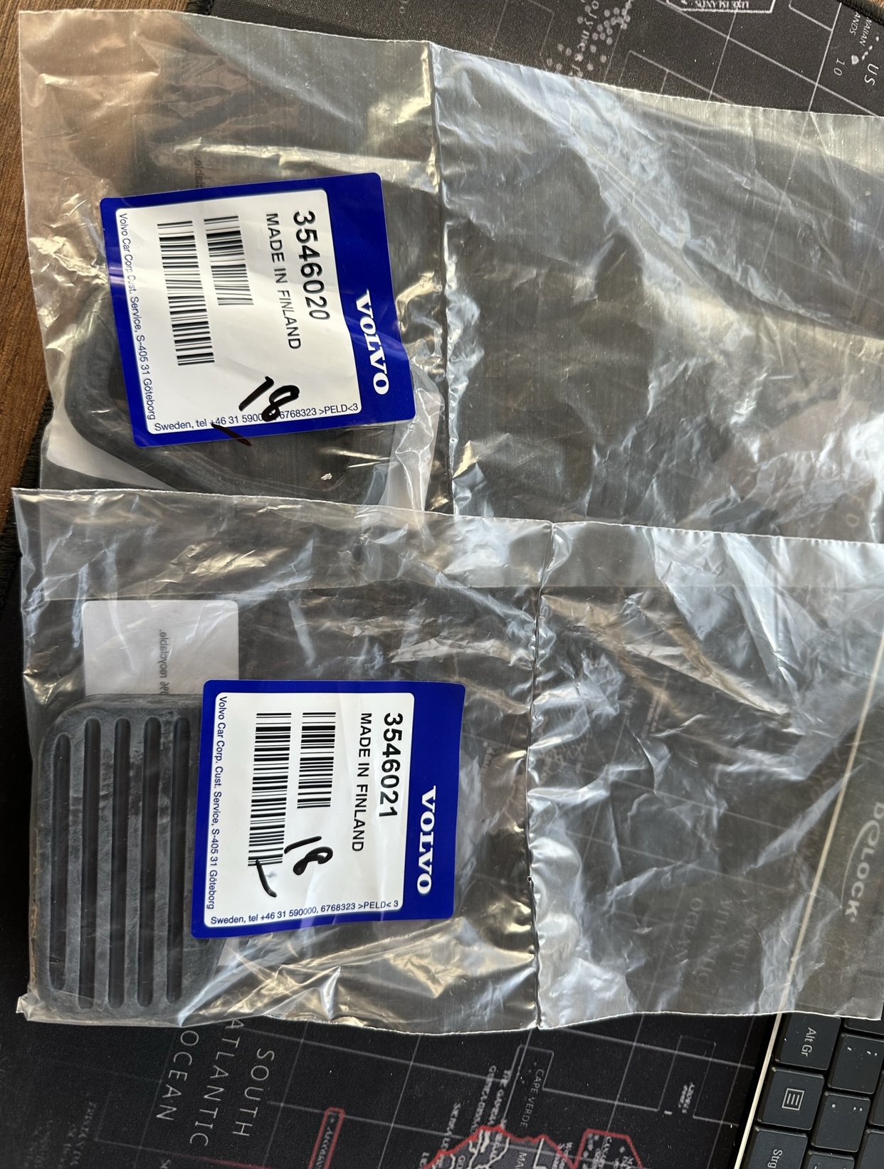

Achizitionat noi protecții pentru pedale.

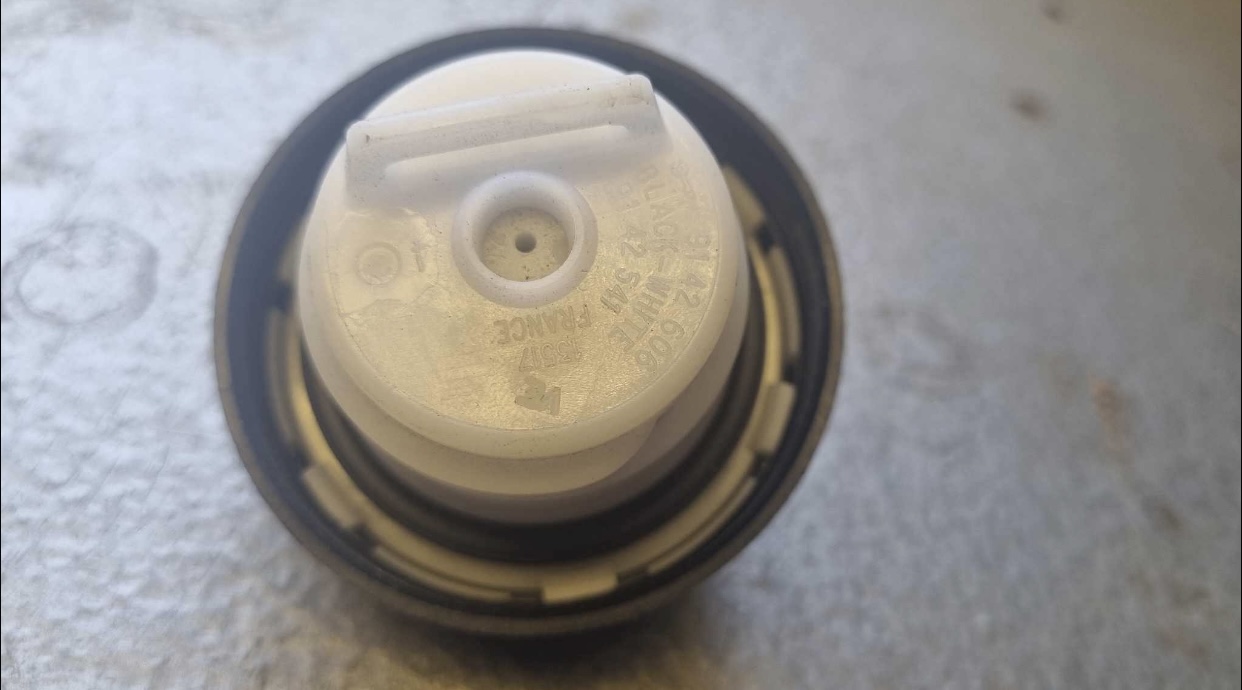

Achiziționat bușon benzină original, NOS.

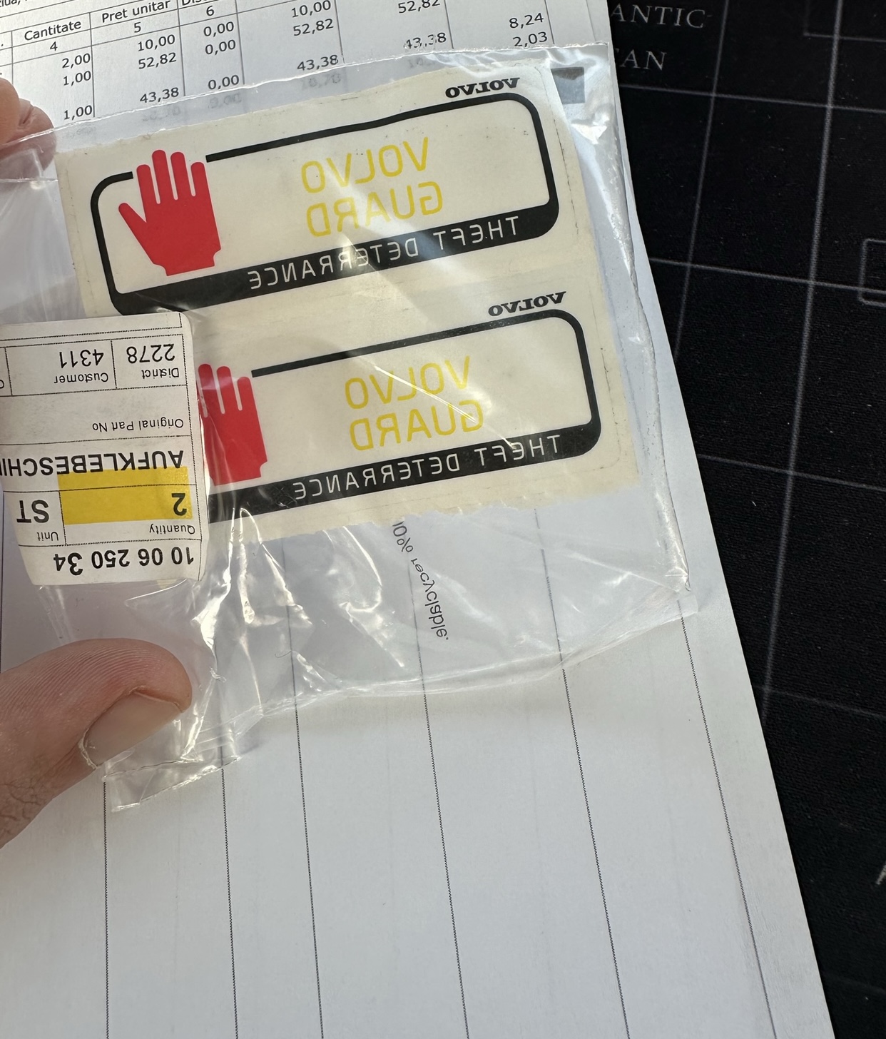

Etichete noi pentru Guard 2, ca trebuie reașezate când le pun si pe cele de SC-805.

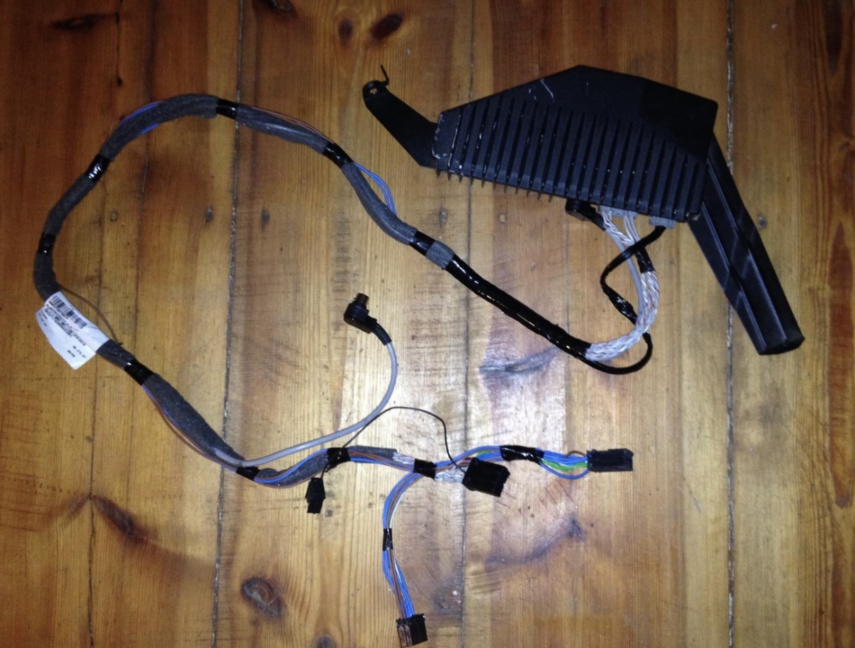

Vanatoare de amplificator de P26.

Stickerit geamurile, după ce am furat poziționarea și măsurătorile de la alții.
Sunt puse în același mod și pe stânga.

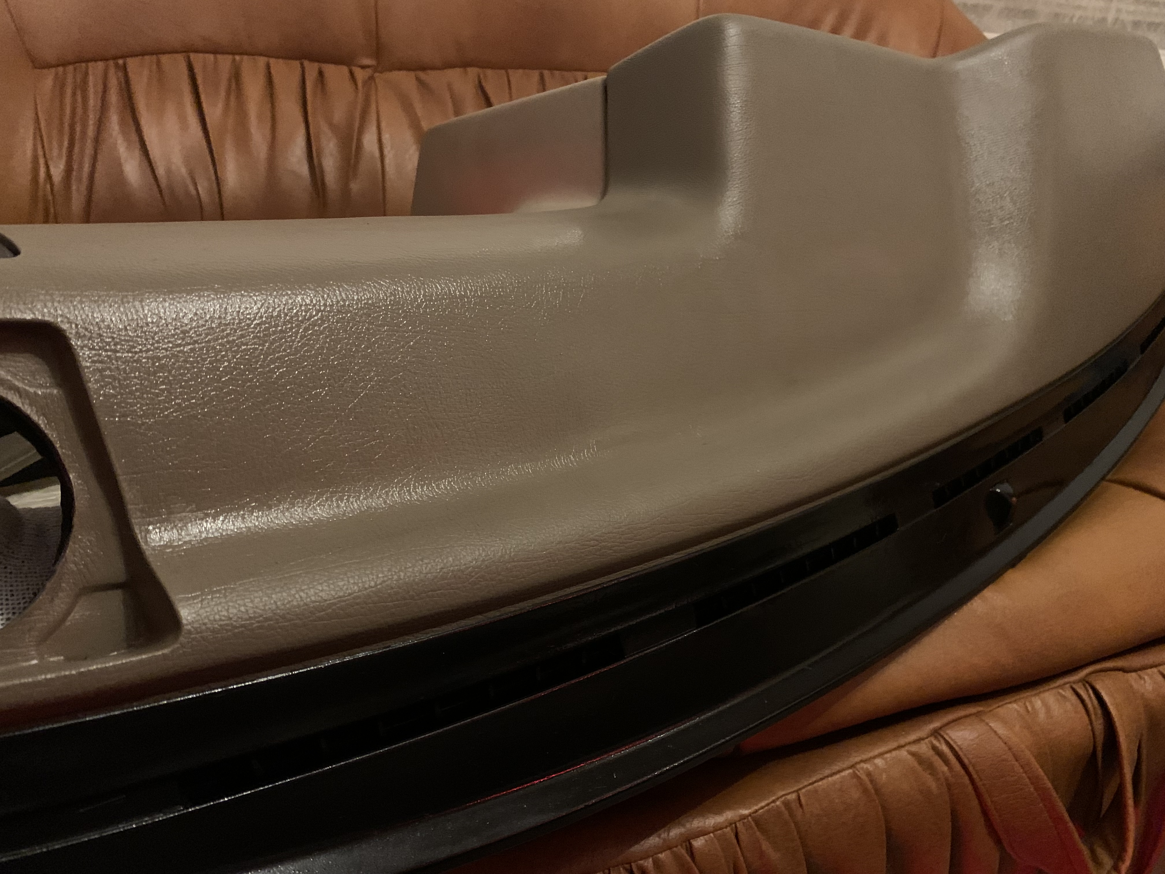

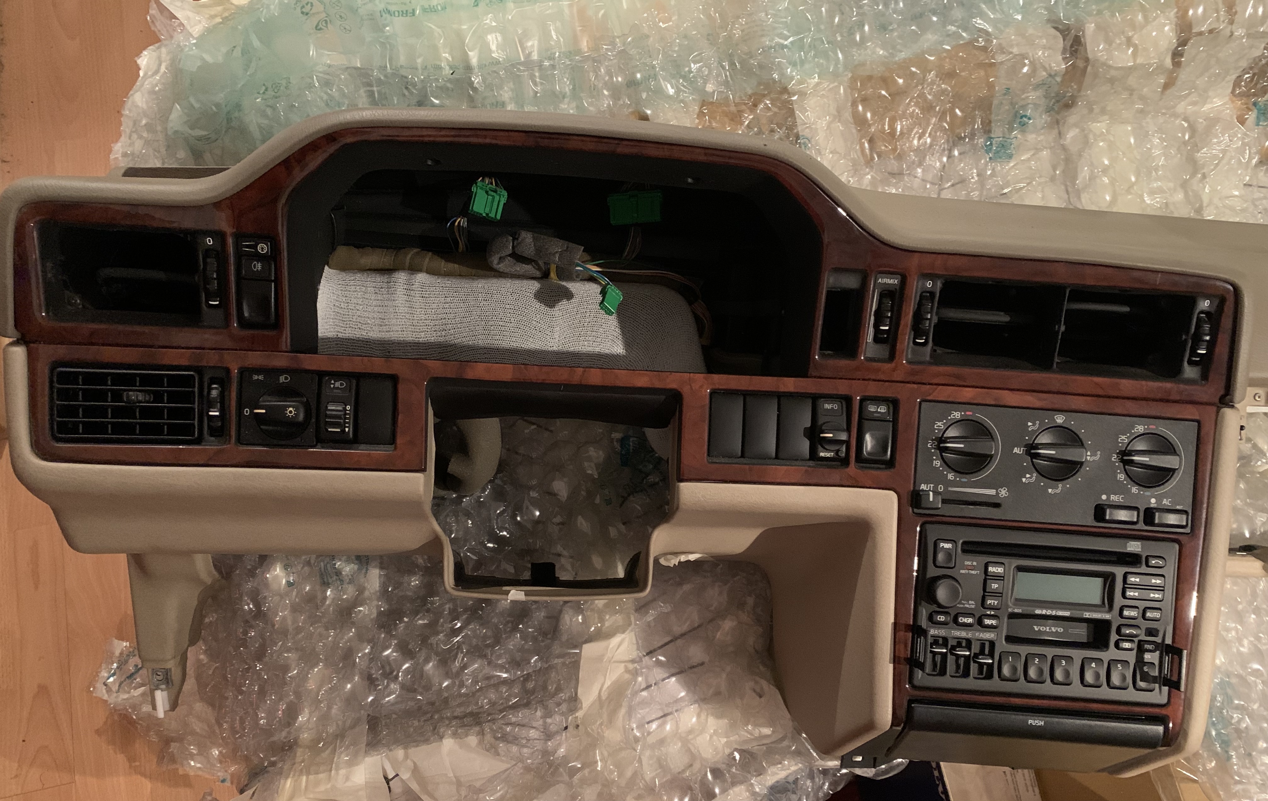

Bordul si consola ce urmeaza montate pregătite, dezinfectate, curățate și tratate anti-UV.

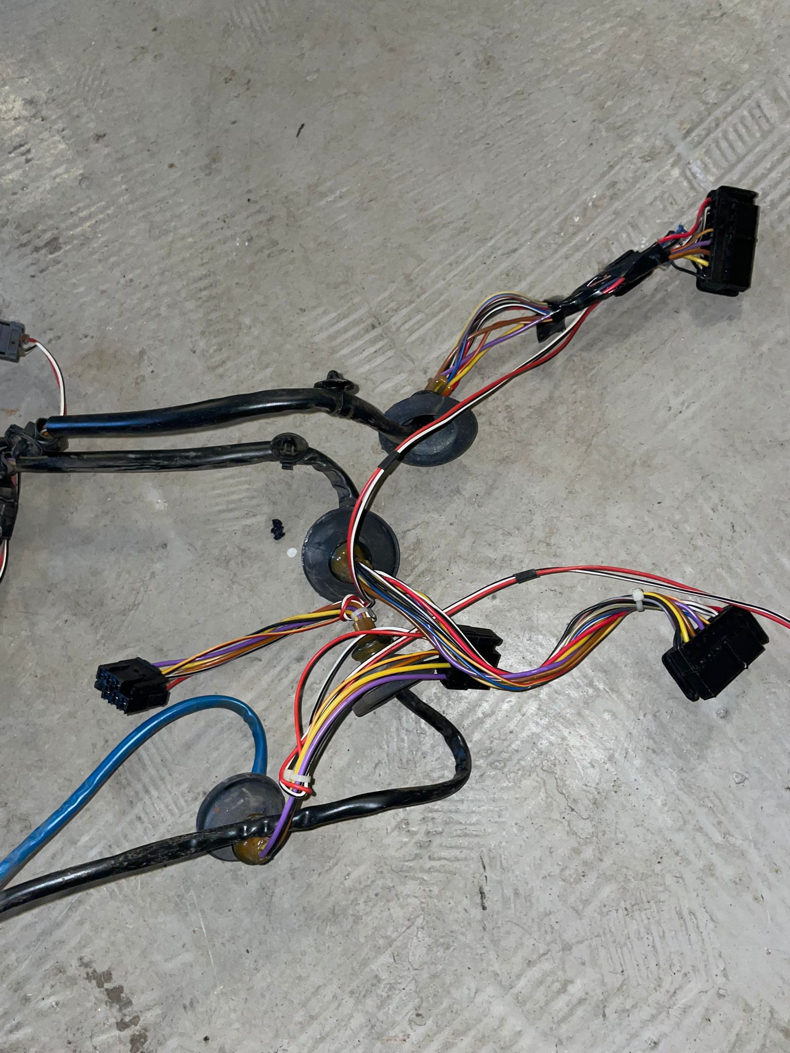

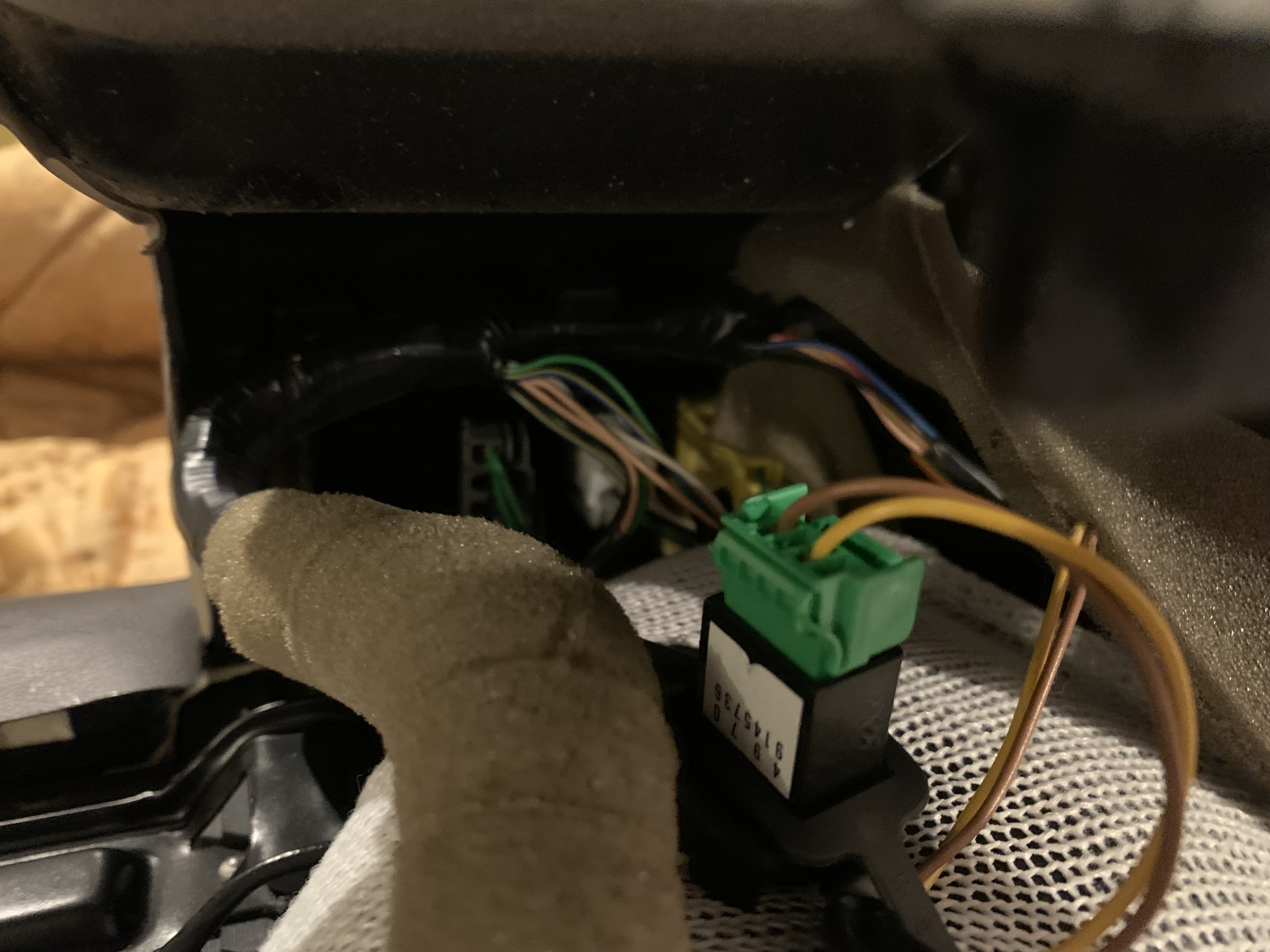

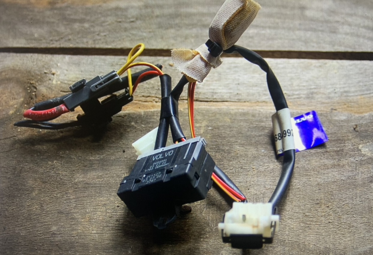

Cablajele verificate, adăugate funcțiile care lipseau la donatoare. Totul va fi plug&play, cu soluții constructive OE, inclusiv pinii și mufele adăugate.
Cablajul finalizat îmbrăcat în buretele original nou, găsit în varianta NOS.

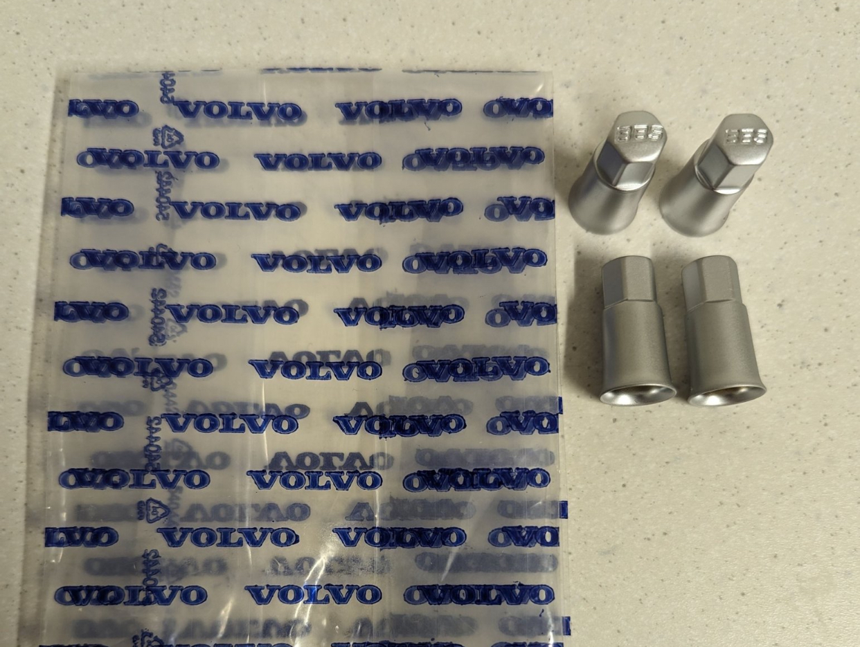

Achizitionat capacele BBS originale Volvo. 9192492.

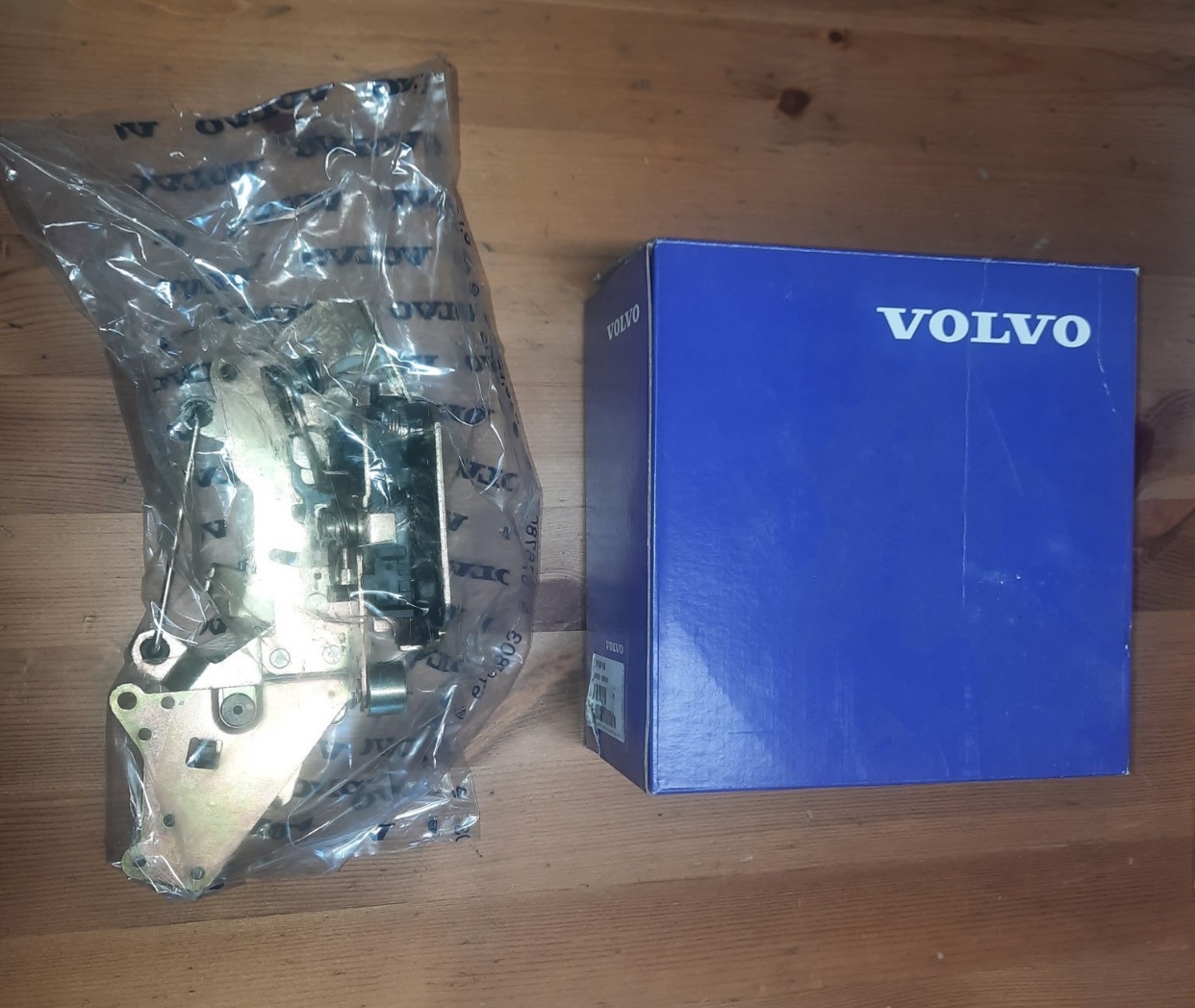

Achizitionat broasca nouă pentru spate.

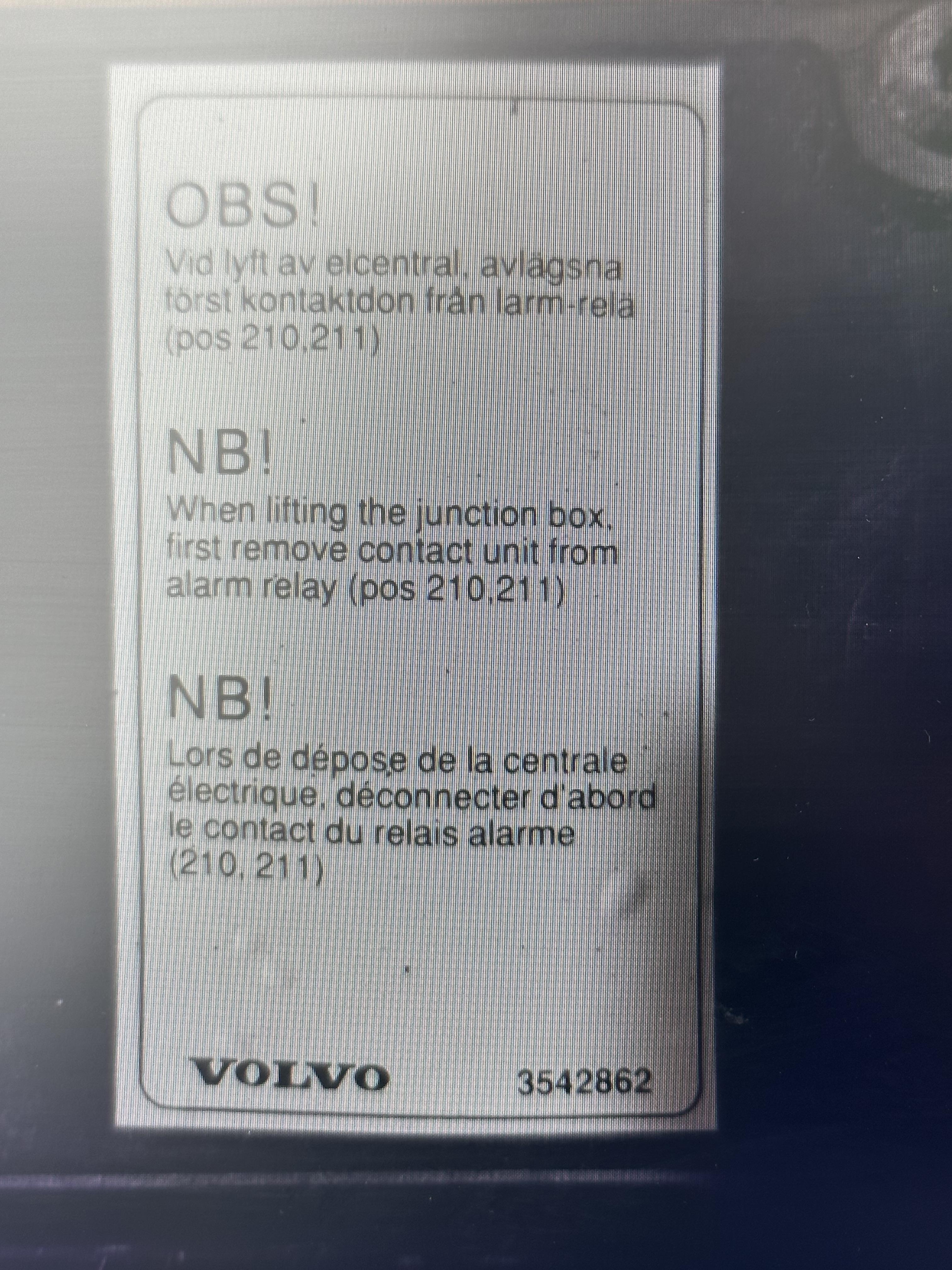

Achizitionat capac siguranțe care are o eticheta rară de avertizare.

Test fit cu tot cu SC-ul nou, in configurația in care vor fi montate pe mașină prin vara asta.

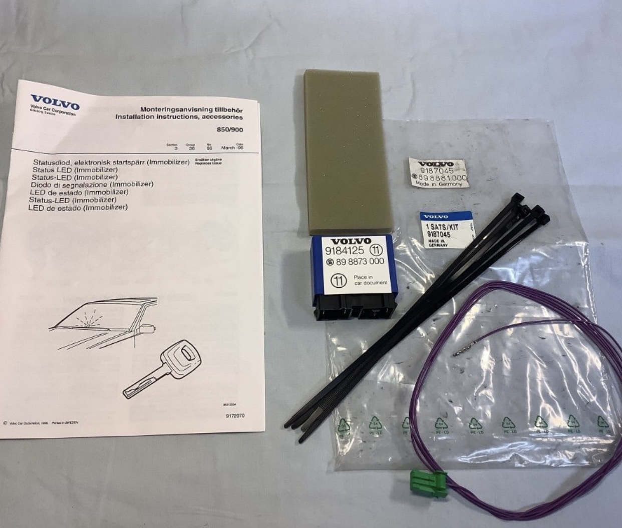

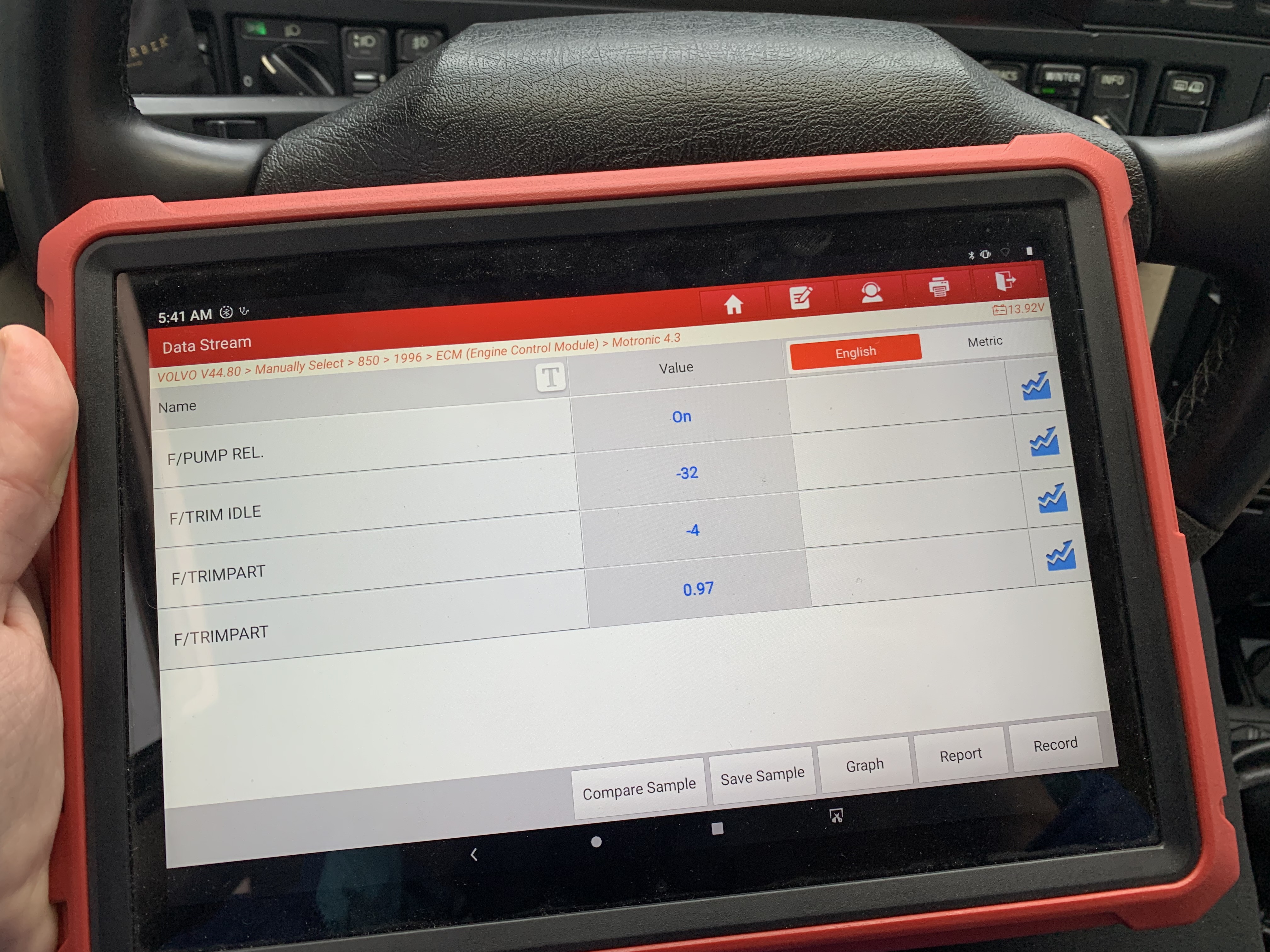

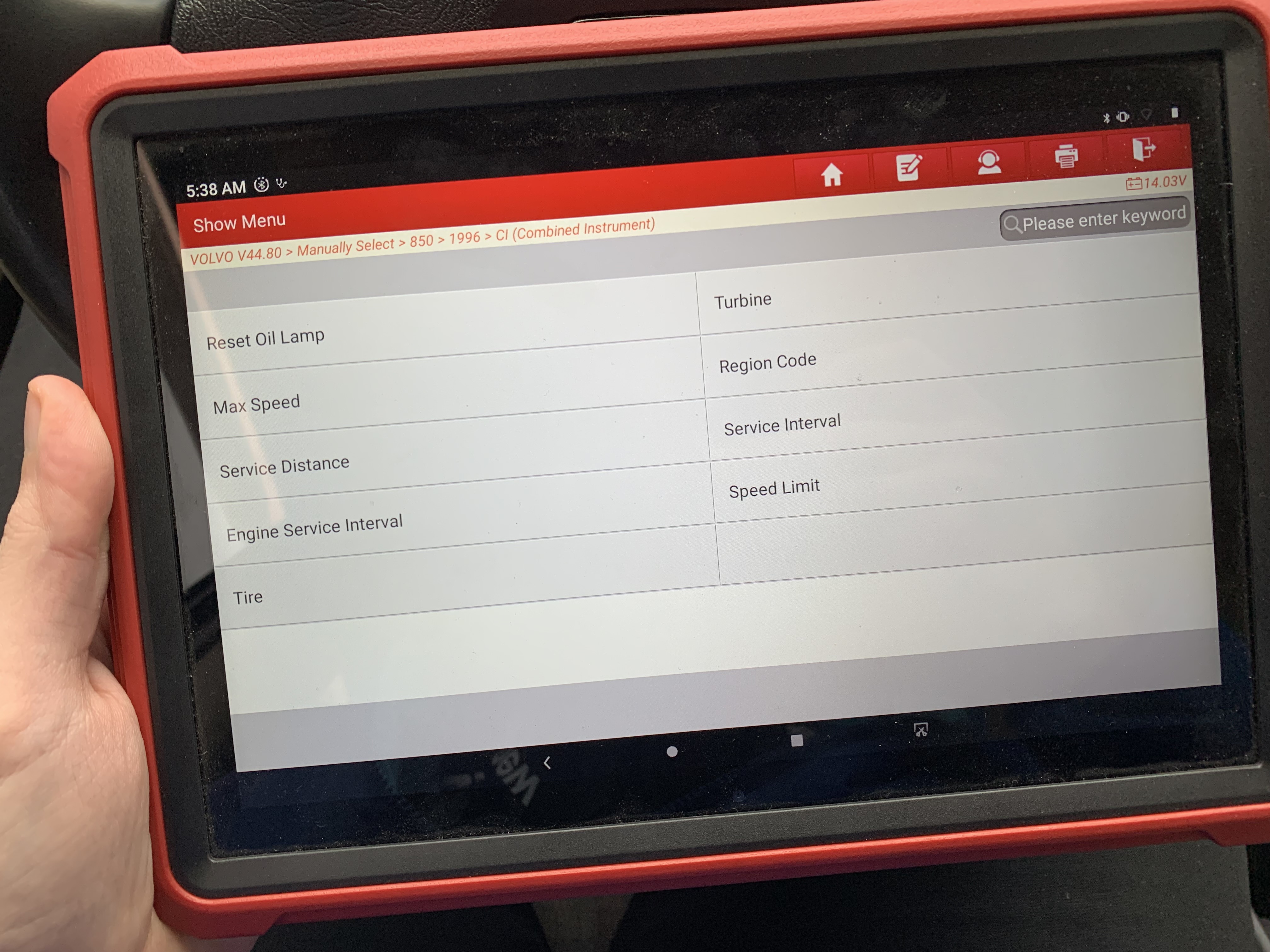

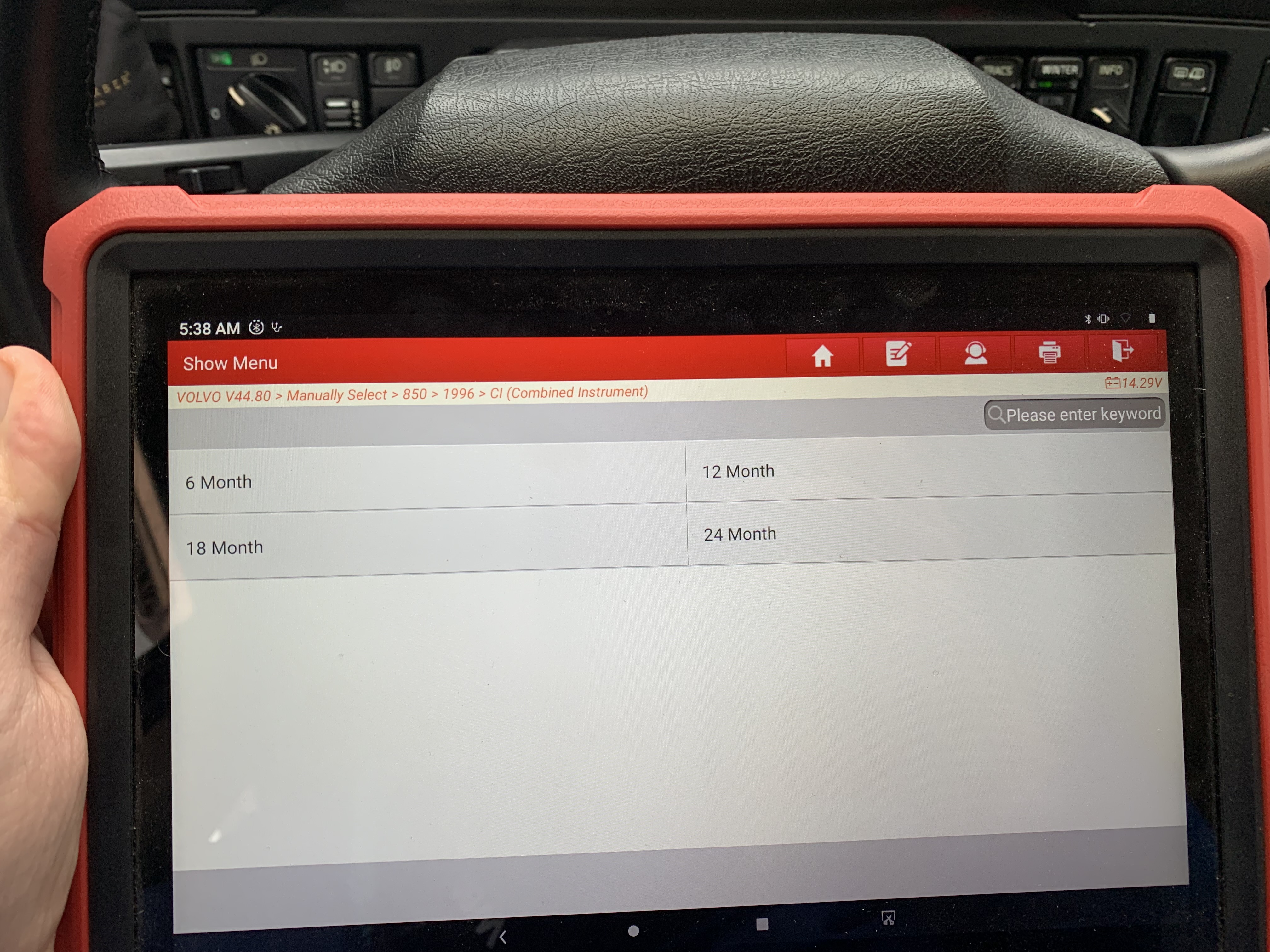

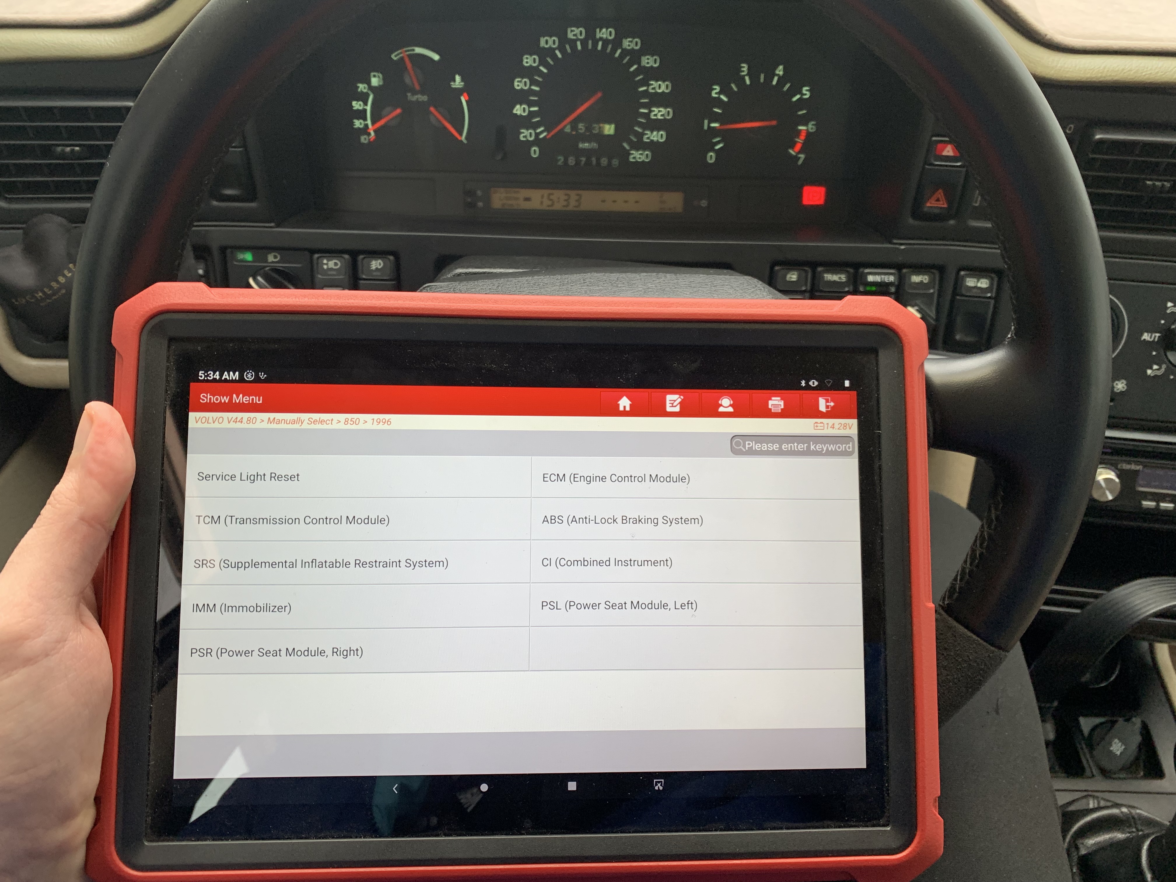

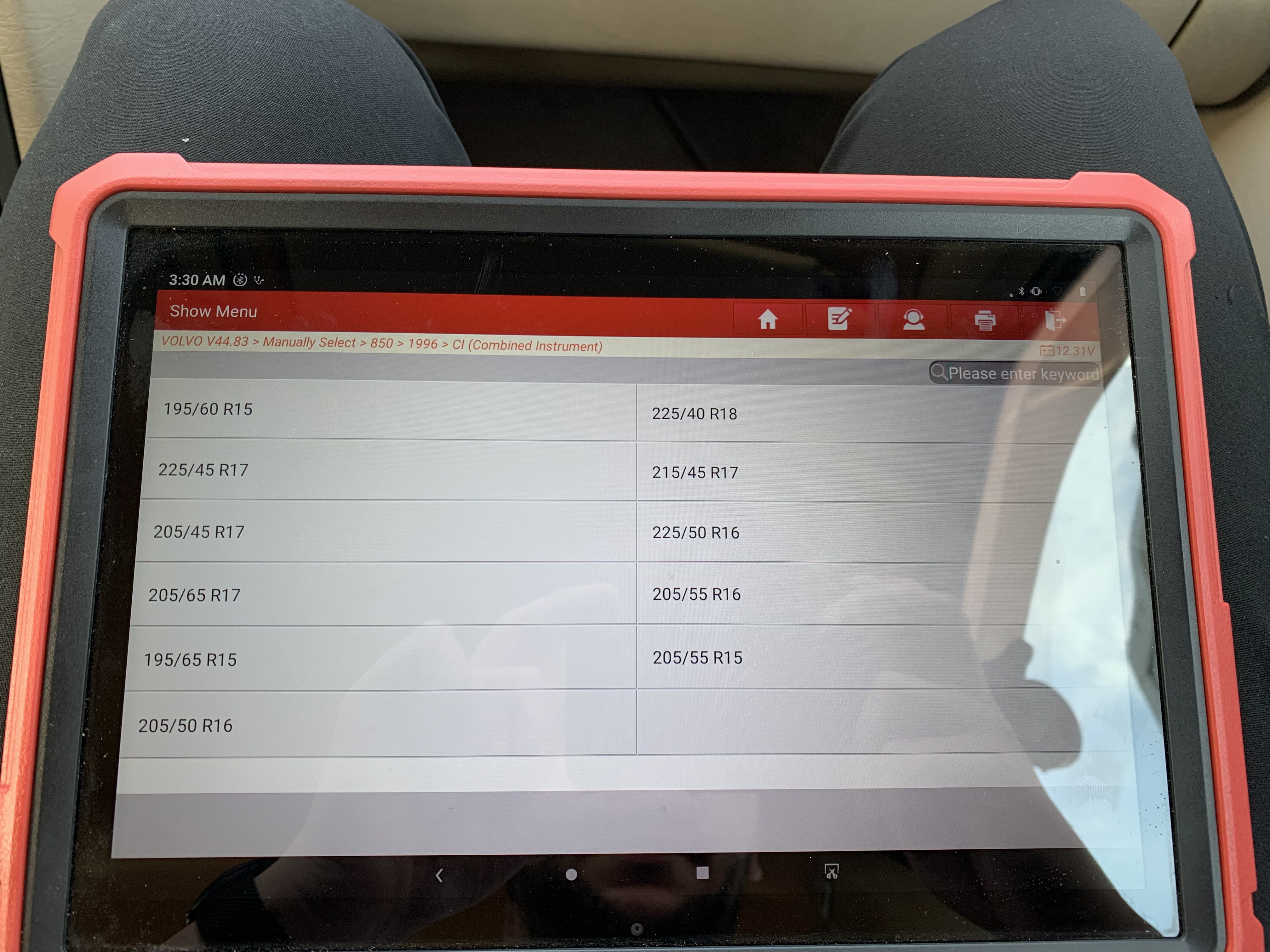

Am avut un episod de programări-reprogramări și jucat cu ultima generație de Launch.
-Schimbat intervalul de “service reminder” la 24 de luni. Până acuma aprindea becul la fiecare 180 de zile. Interesant este ca mașina mai numără și orele de funcționare, nu doar cate luni trec sau câți km faci, pentru a lua decizia când îți reaminteste de revizie.
-Setat în ceasurile de bord dimensiunea de anvelope de pe mașina.
-Verificat ce fac în mers corecțiile (STFT/LTFT), cat citește MAF-ul, timpii de injecție, etc. Sanatosa fata! ;D

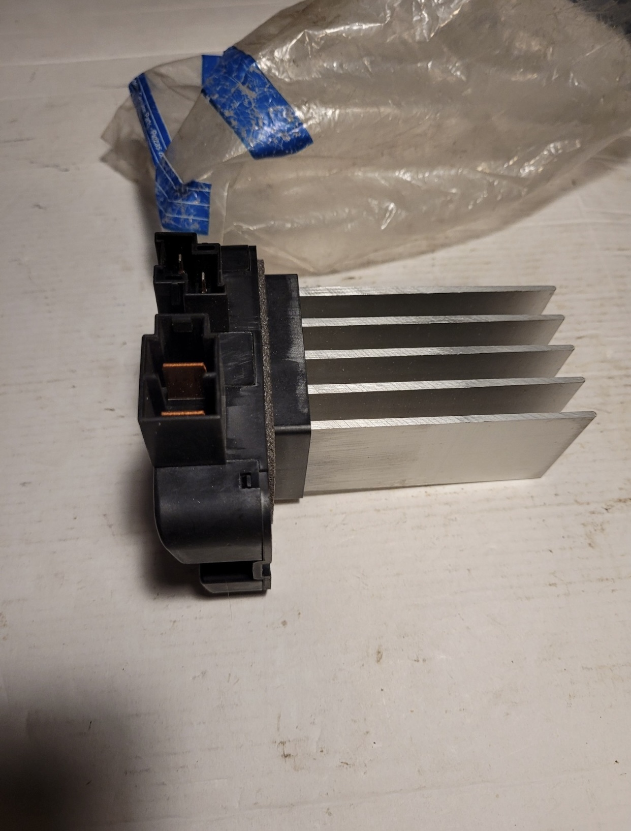

Rezistență noua ECC, care va fi cuplată cu noul panoul de climă în bordul cu lemn. (Nu mai știu dacă am scris de ea sau nu).

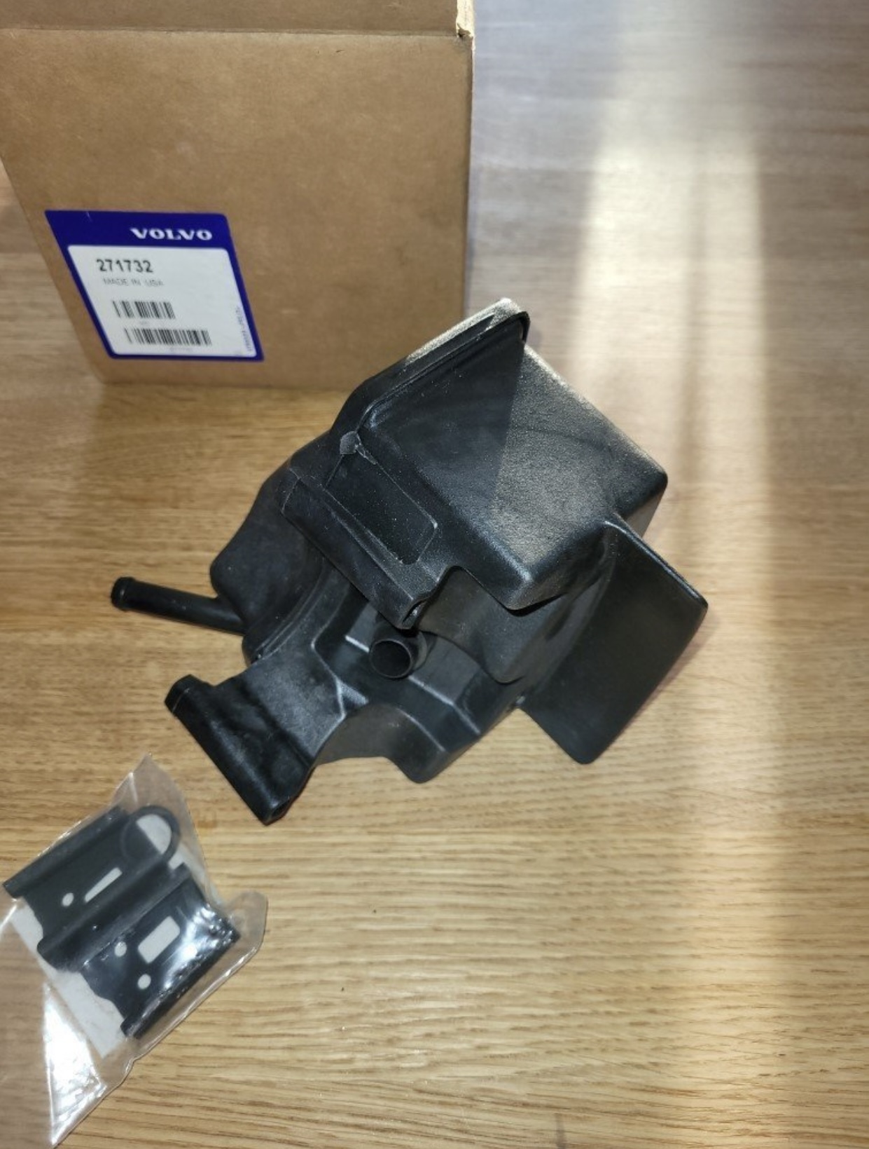

Vas servo nou, deoarece au un filtru interior care e aproape imposibil de curățat.

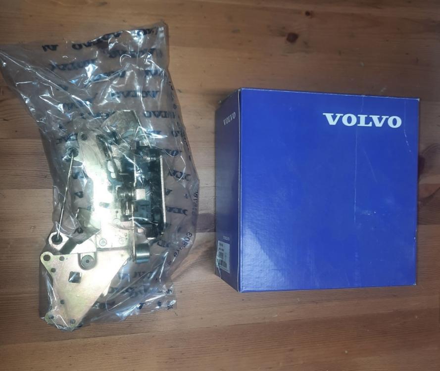

Intr-un final vin yalele cu Deadlock. Releele așteaptă cuminți de câțiva ani pe raft.

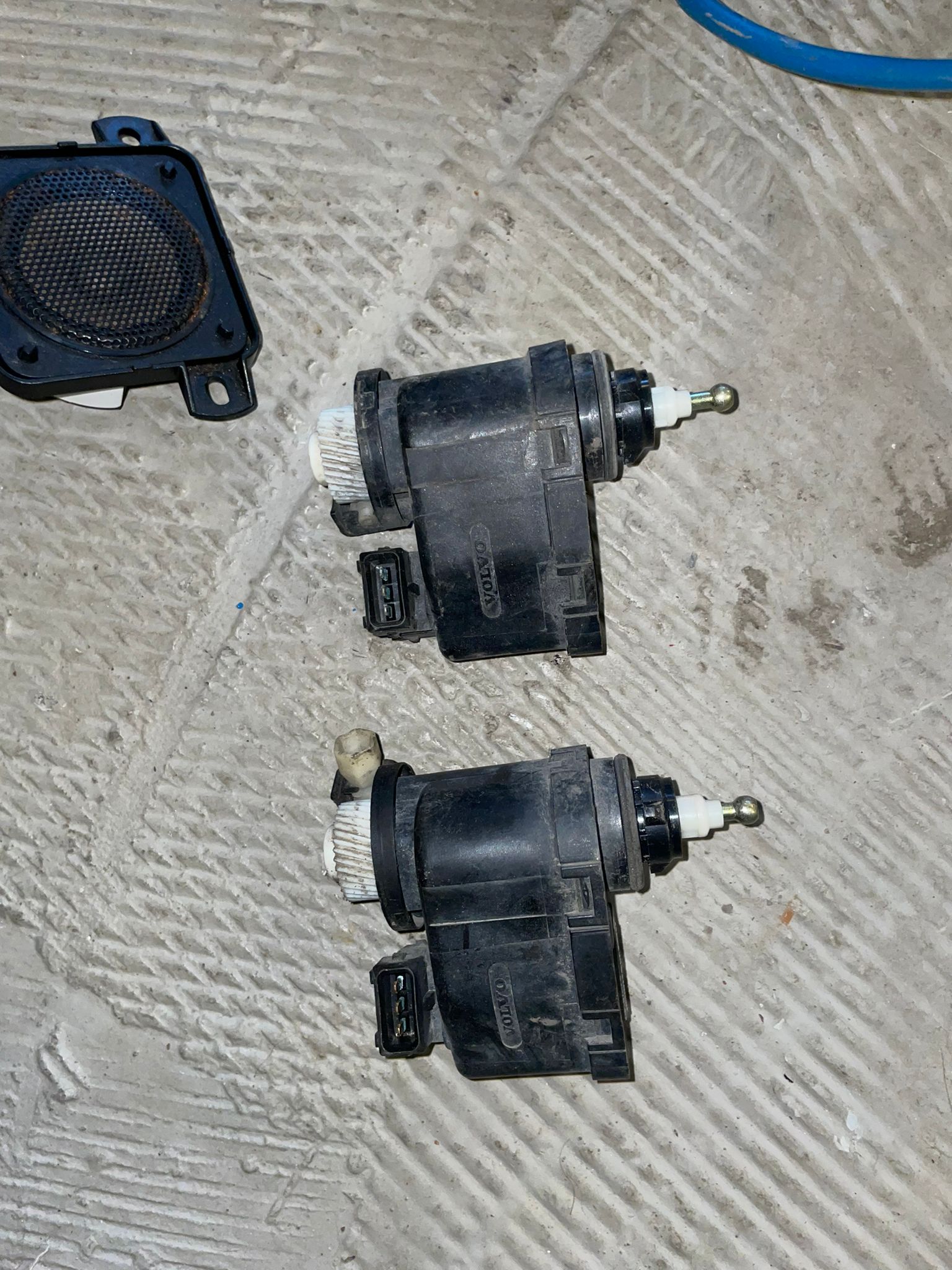

Vin motorașele de reglat farurile.

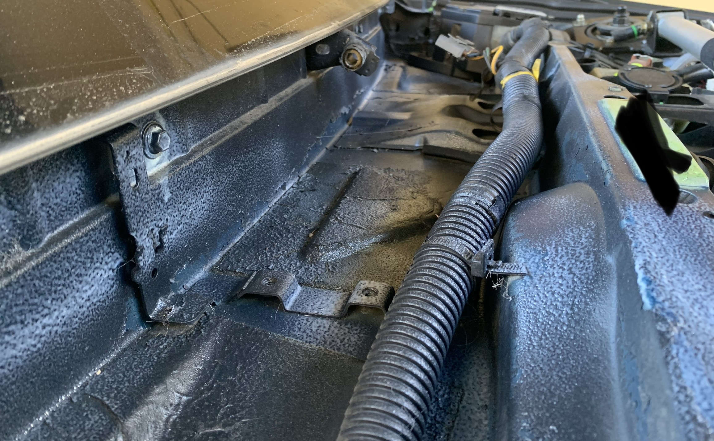

Un detailing mic sub capota.

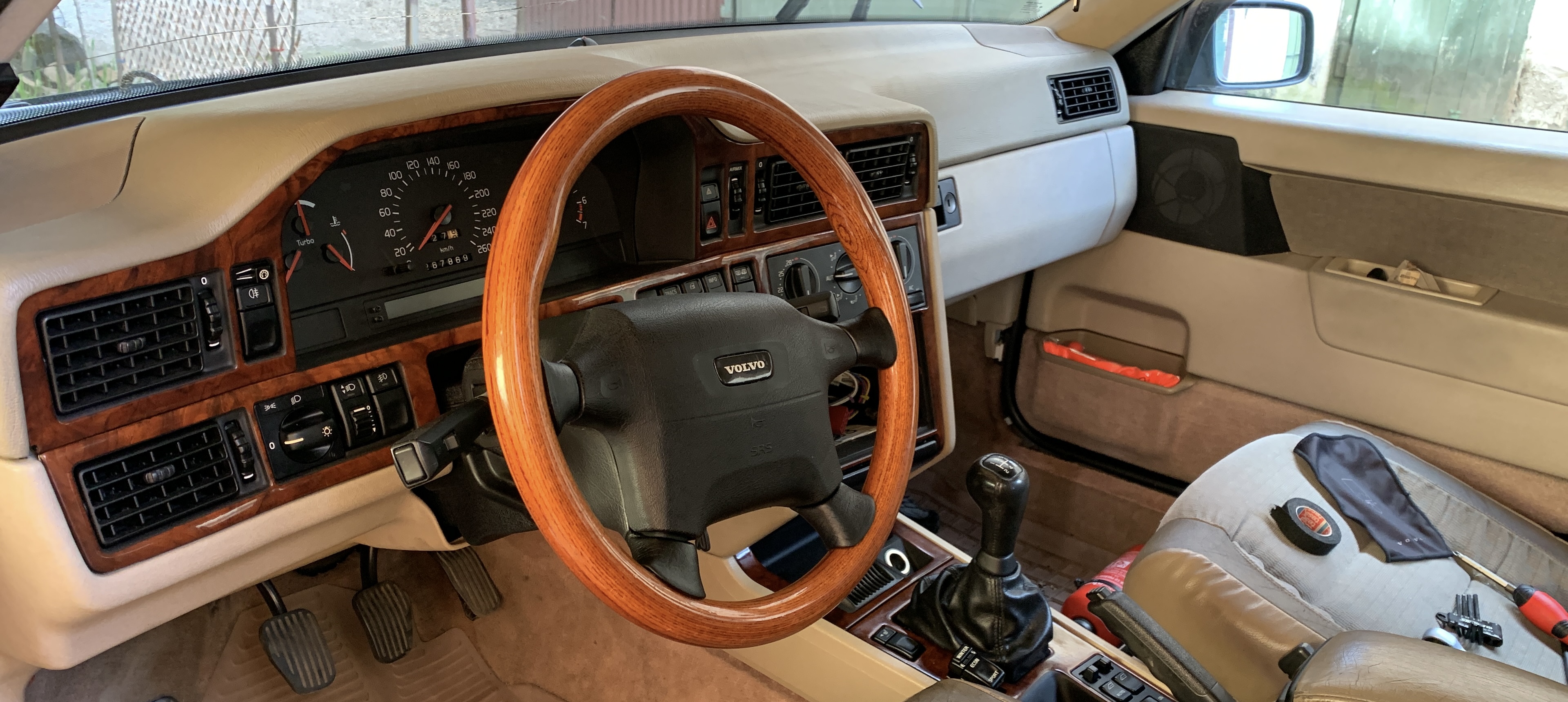

Bord, consola și volanul noi sunt sus.
Curatat cu abur și dezinfectat aeroterma.

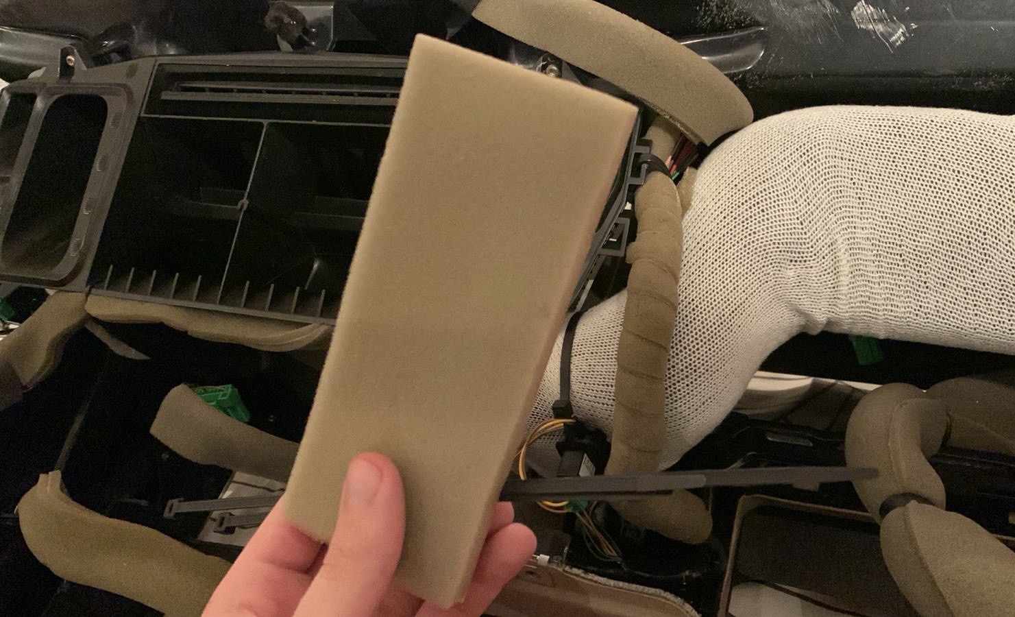

Buretel nou pe cablajele de sub bord și la îmbinarea dintre bord și aeroterma.
Ceruit cub carenajul ștergătoarelor de parbriz.
Curatat și gresat ansamblul ștergătoarelor.
Toate funcțiile implementate cu soluții constructive OE, routate corect, direct in megaconectori. Nu mai exista fire trase aiurea.
Saptamana asta mai schimb carpetele, preșurile și cauciucurile de la pedale.
Super mulțumit.
Film cu bordul montat. Ciudat sa nu se audă nimic când apeși pe el. :))

Bordul in spate:
https://youtube.com/shorts/jhbuwYzLYfk?si=LYcOCRVpwA93Yyd_
Consola:
https://youtube.com/shorts/-61dAiLRMXU?si=AljqDsbfJU-_UV7q
Consola este pentru cutie automata. In loc de butonul ECO/Sport am pus dop.

Montat motorasele de reglat farurile.

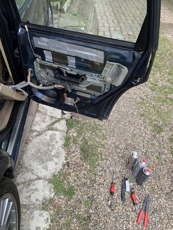

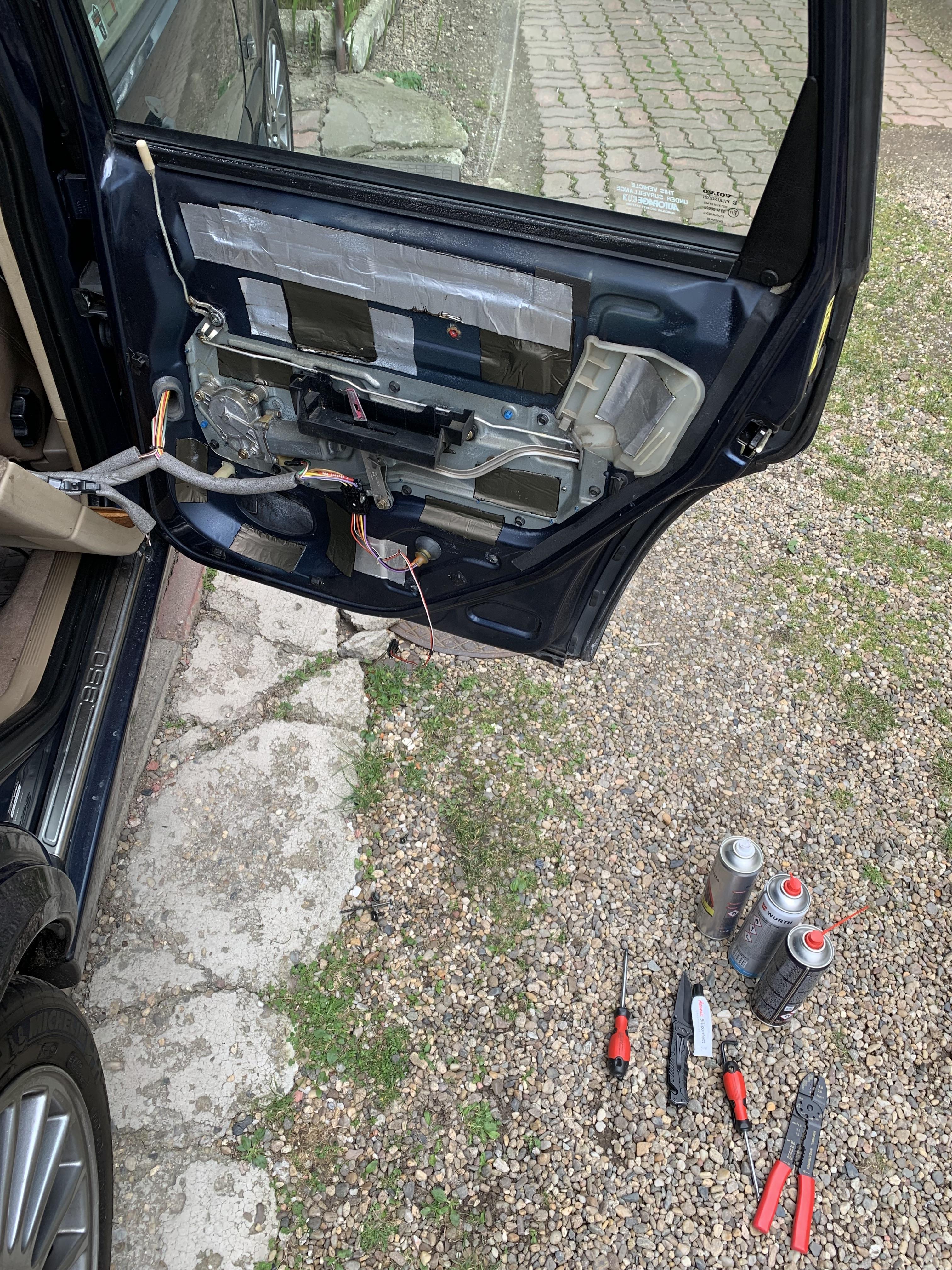

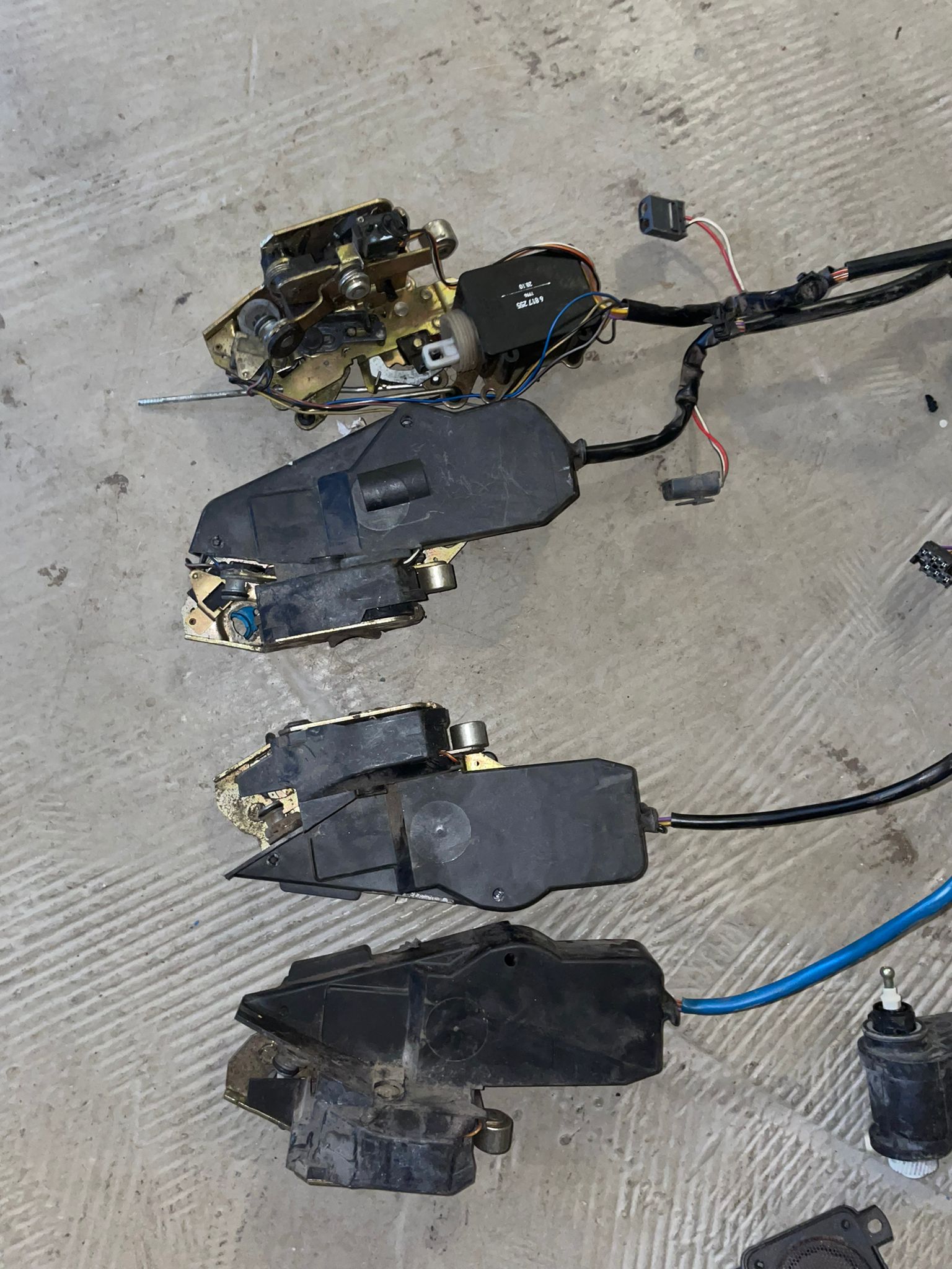

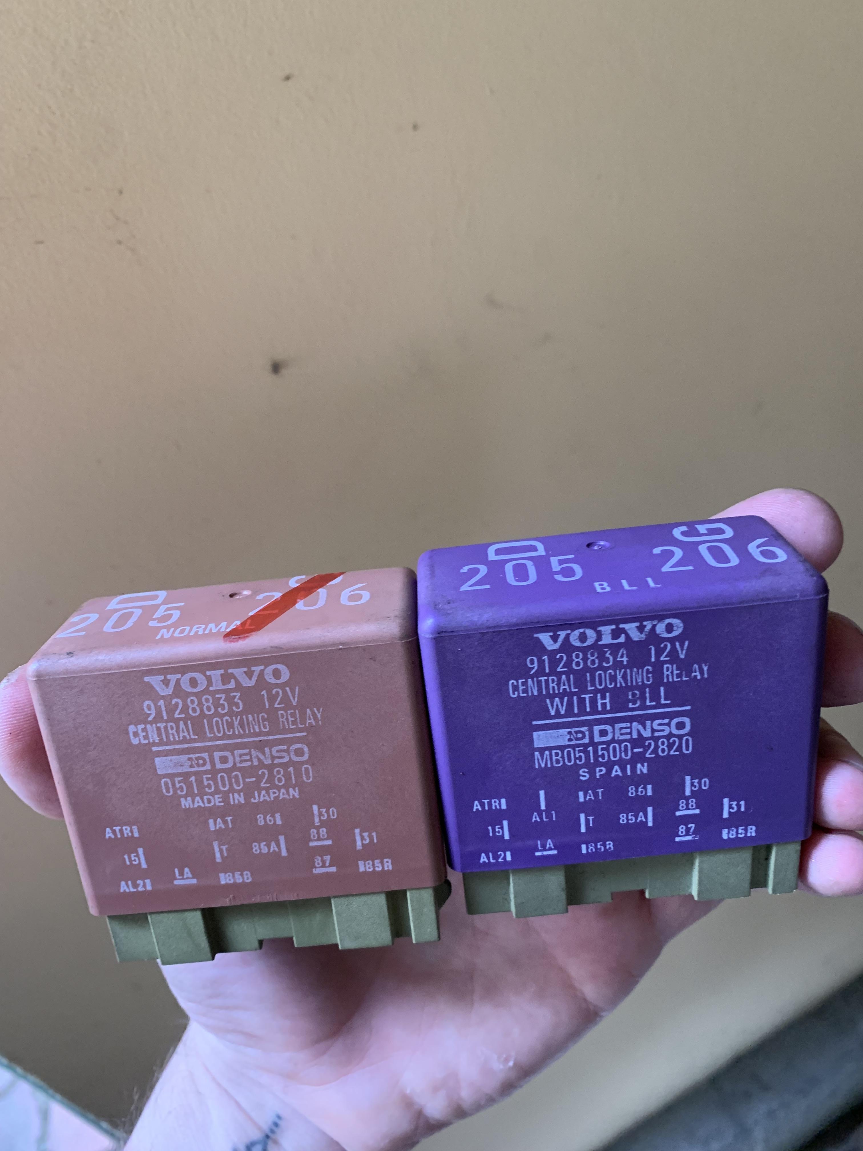

Desfăcut ușile și montat yalele cu Deadlock. După ce mașina se încuie cu Guard 2, după puțin timp mai clipește odată, semn ca funcția nouă e activată.
Video: https://youtube.com/shorts/Ba0xNdwJNm8?si=N36Dp_F2N0JBrHZv
Pentru Deadlock va trebuie yalele de la cele 4 usi doua relee. 202, respectiv 205-206, cel din urma care va înlocui vechiul releu de închidere centralizată.
Profitat de timpul cu panourile de ușa date jos să verific vechile insonorizări (încă la locul lor, fără să fi adunat apă. De asemenea dat cu ceară și în interiorul ușilor.
