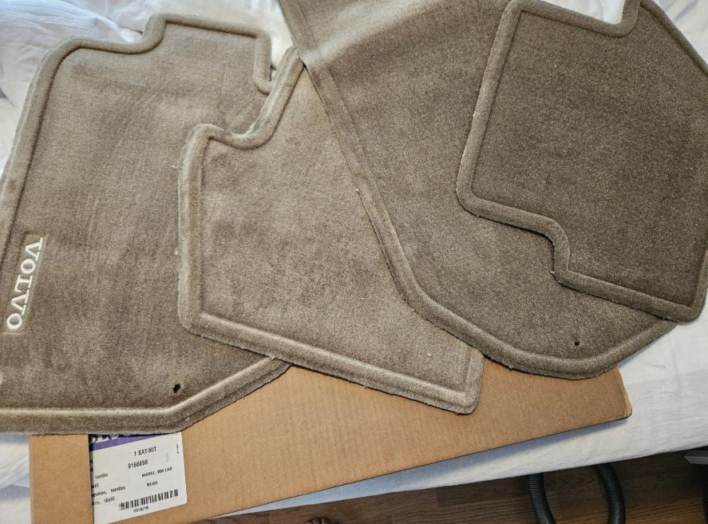

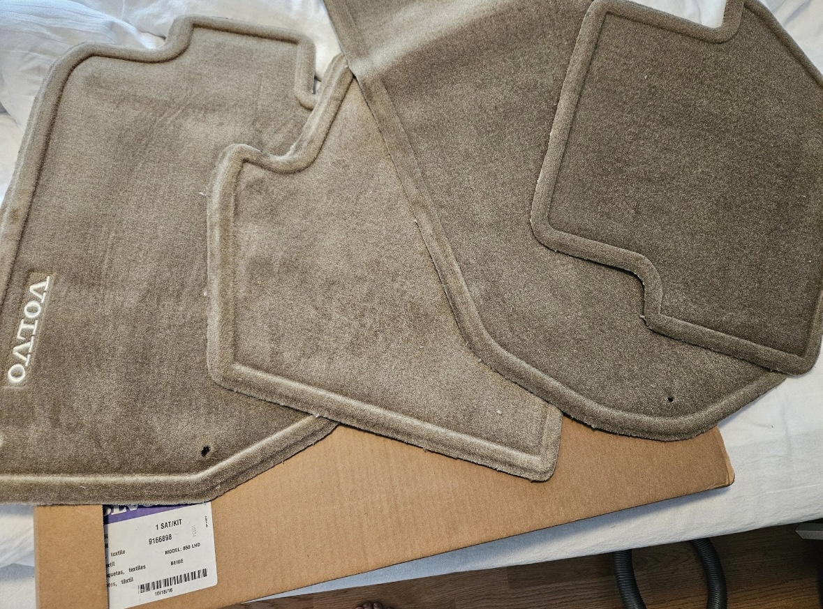

Cumparat presuri textile noi. Cele de la Sorin pleacă la un amic.

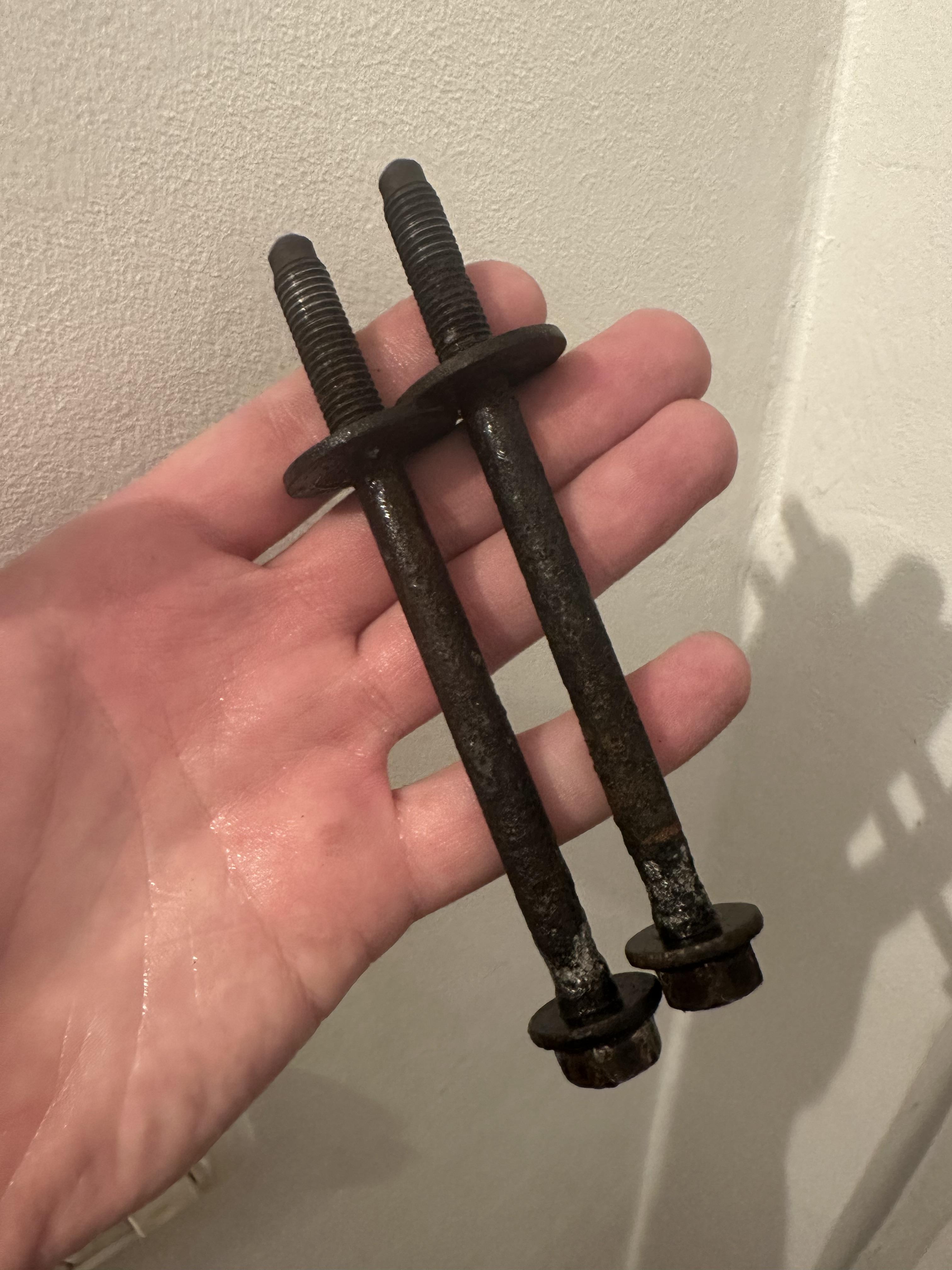

Scos și îmbrăcat in vaselină șuruburile mari de la bara spate.

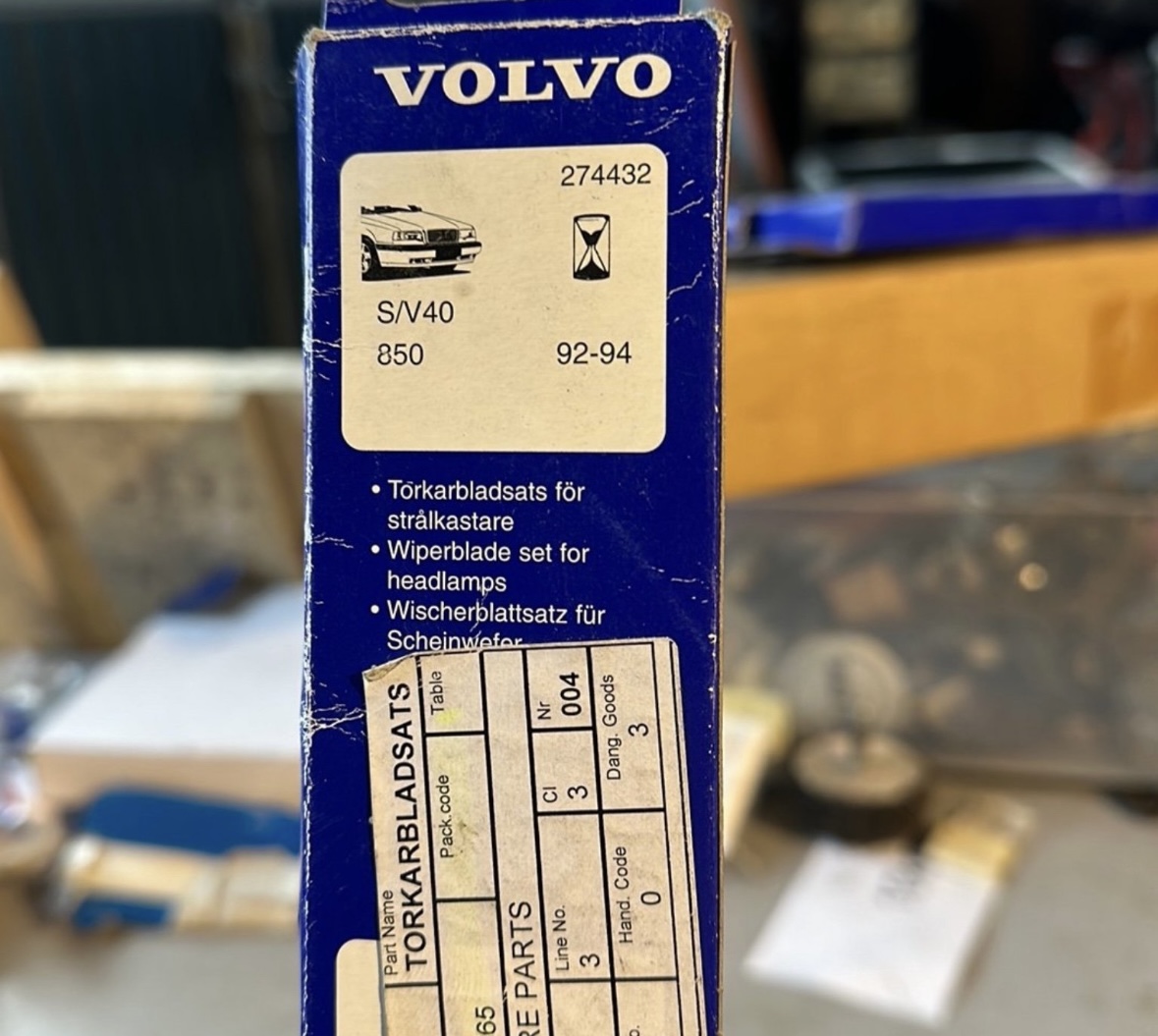

Cumparat un set de stergatoare de far.

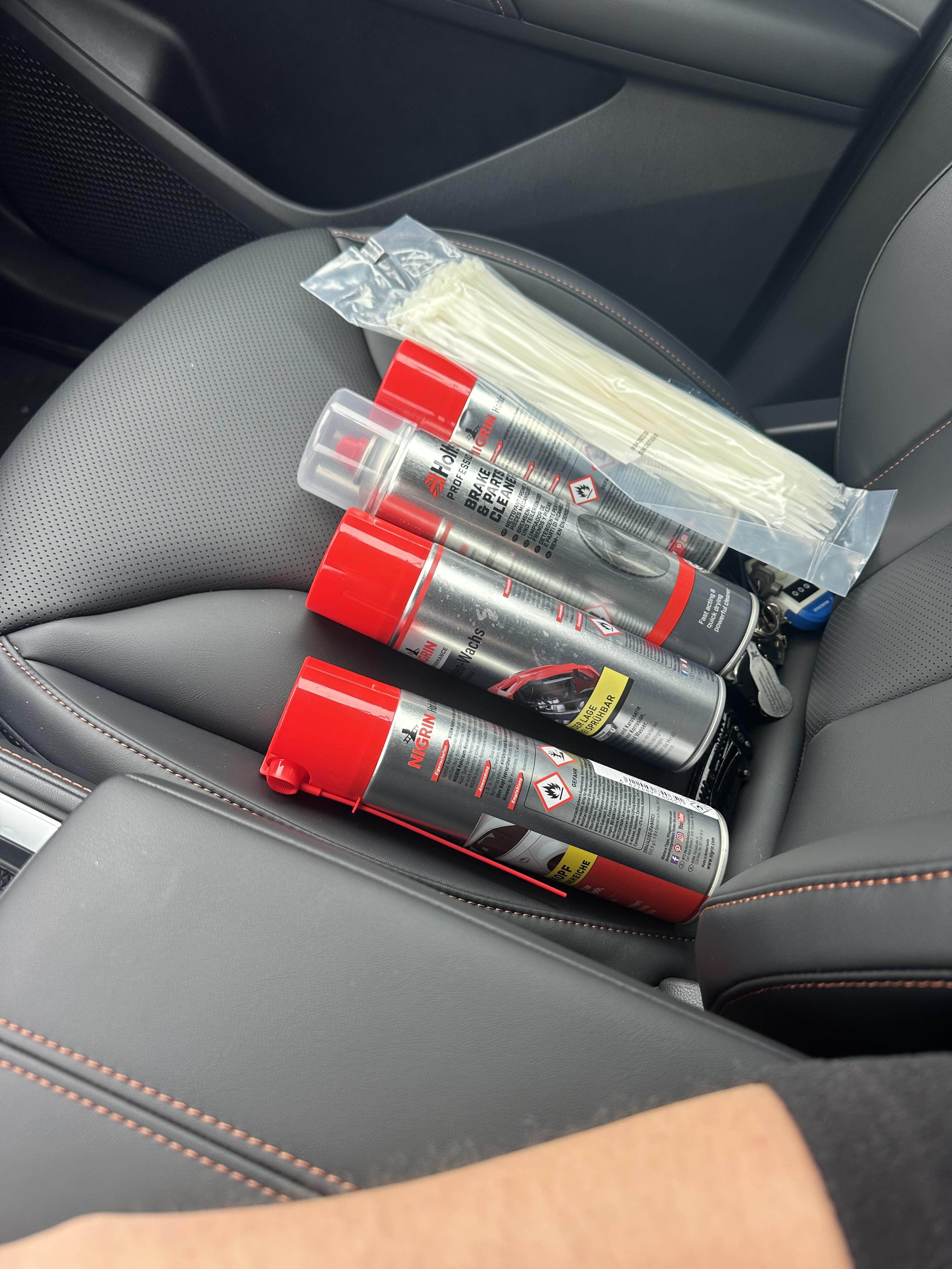

Updatat pachetul “de urgenta” pe care îl port in portbagaj.

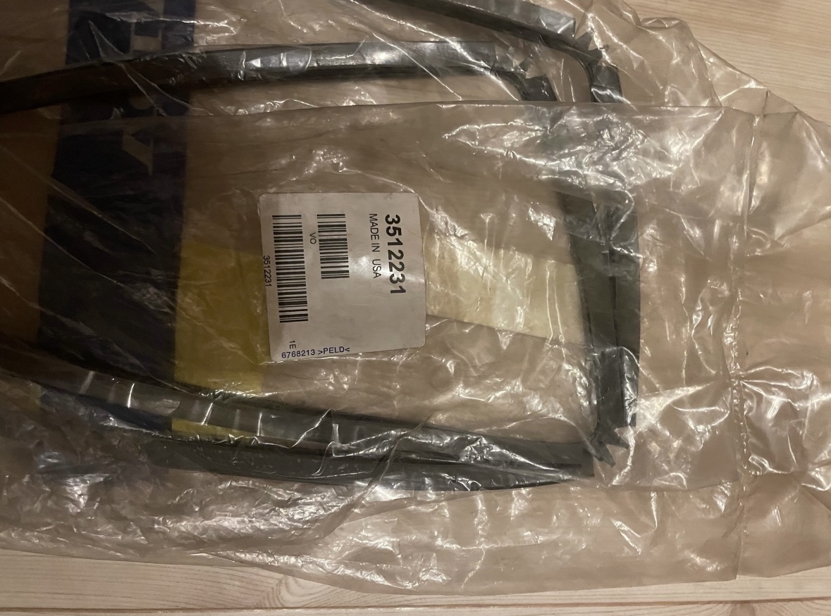

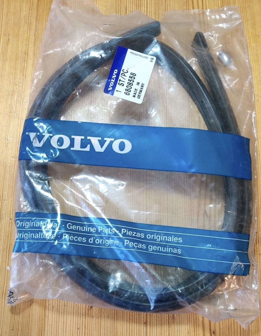

Cumpărat garnitura dintre capota și trager, clipsuri noi am avut.

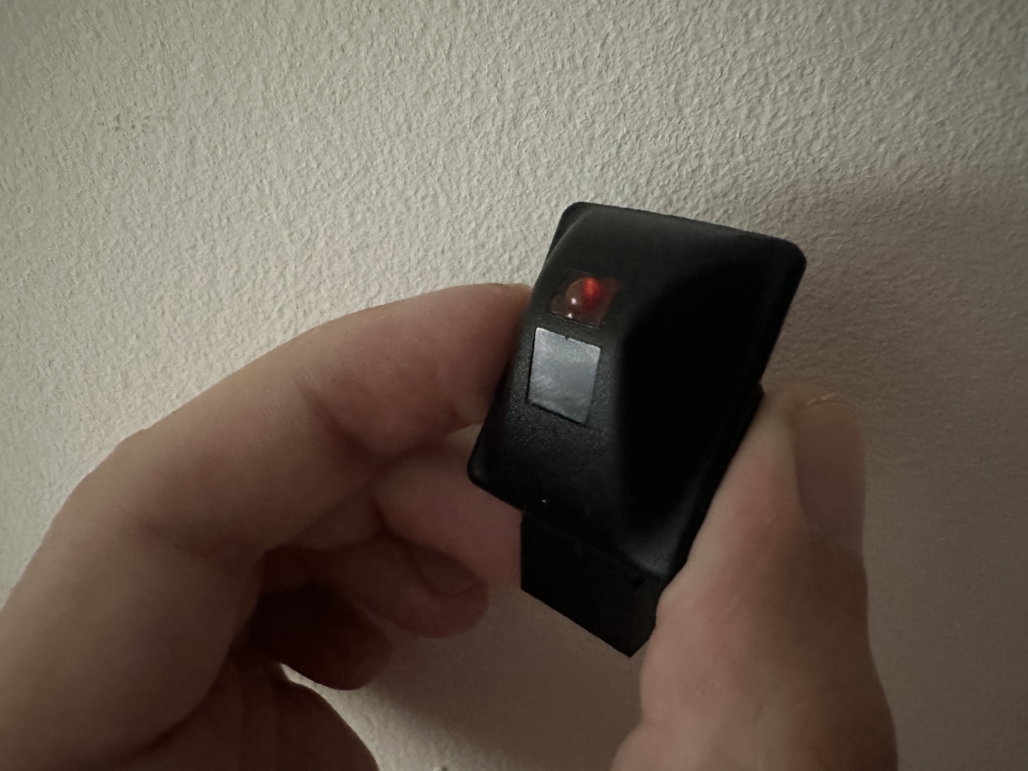

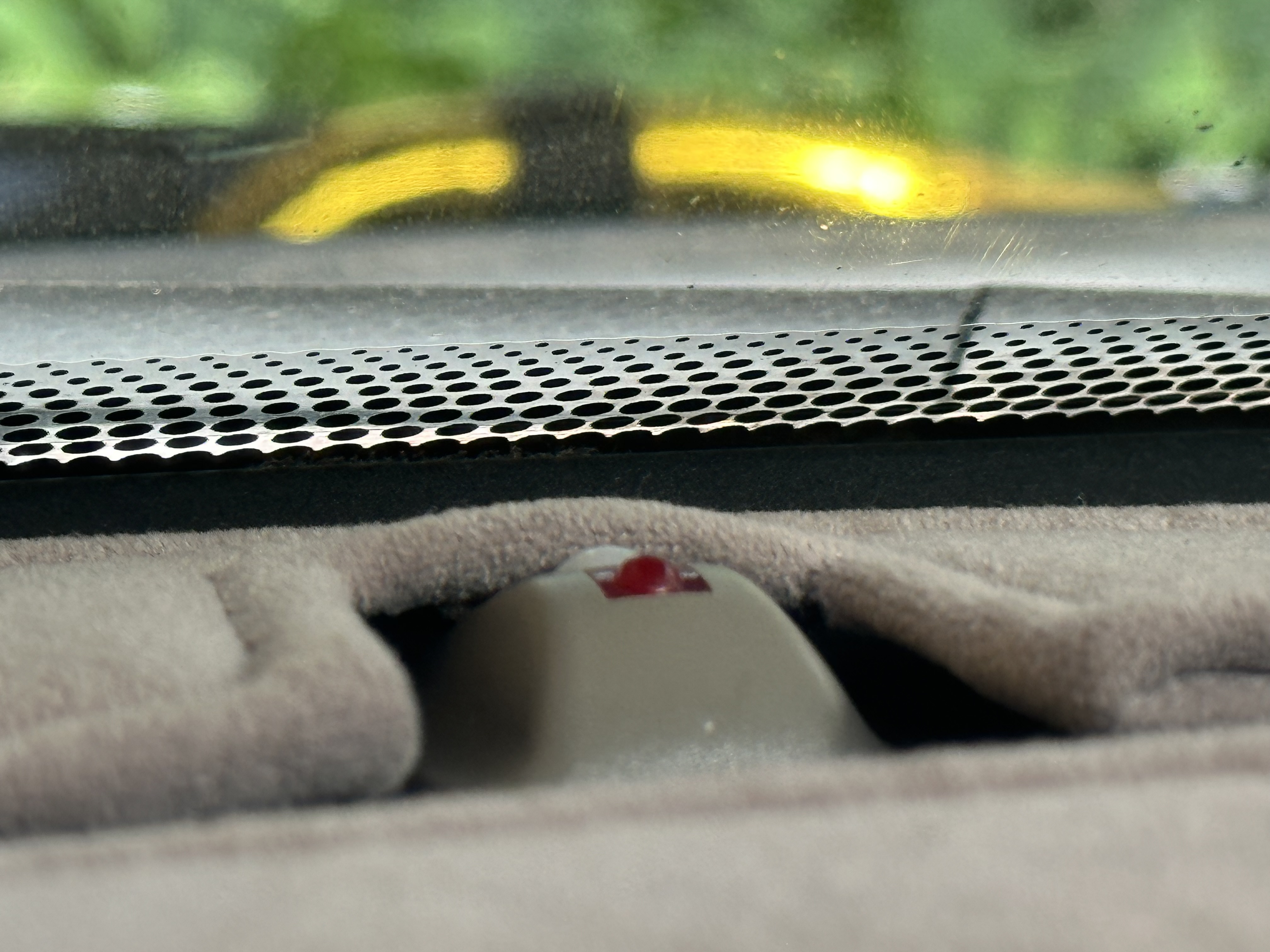

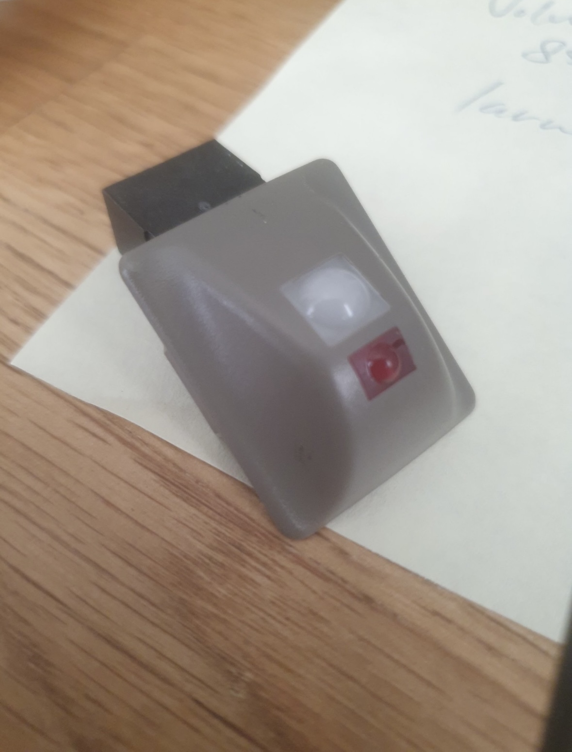

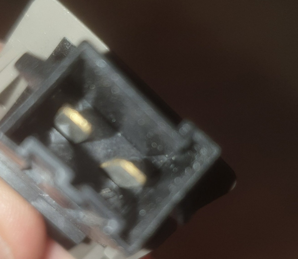

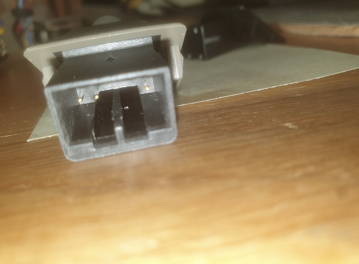

Cumparat doua semnale avertizare usa deschisa.

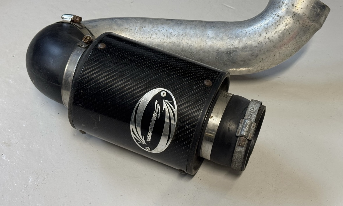

Cumparat un kit CCI de la Simota. OG people de pe forum il vor recunoaște. Va fi testat ca flow vs K&N-ul actual din airbox-ul stock. Teribil de curios ce știe sa facă cu o turbina mare.

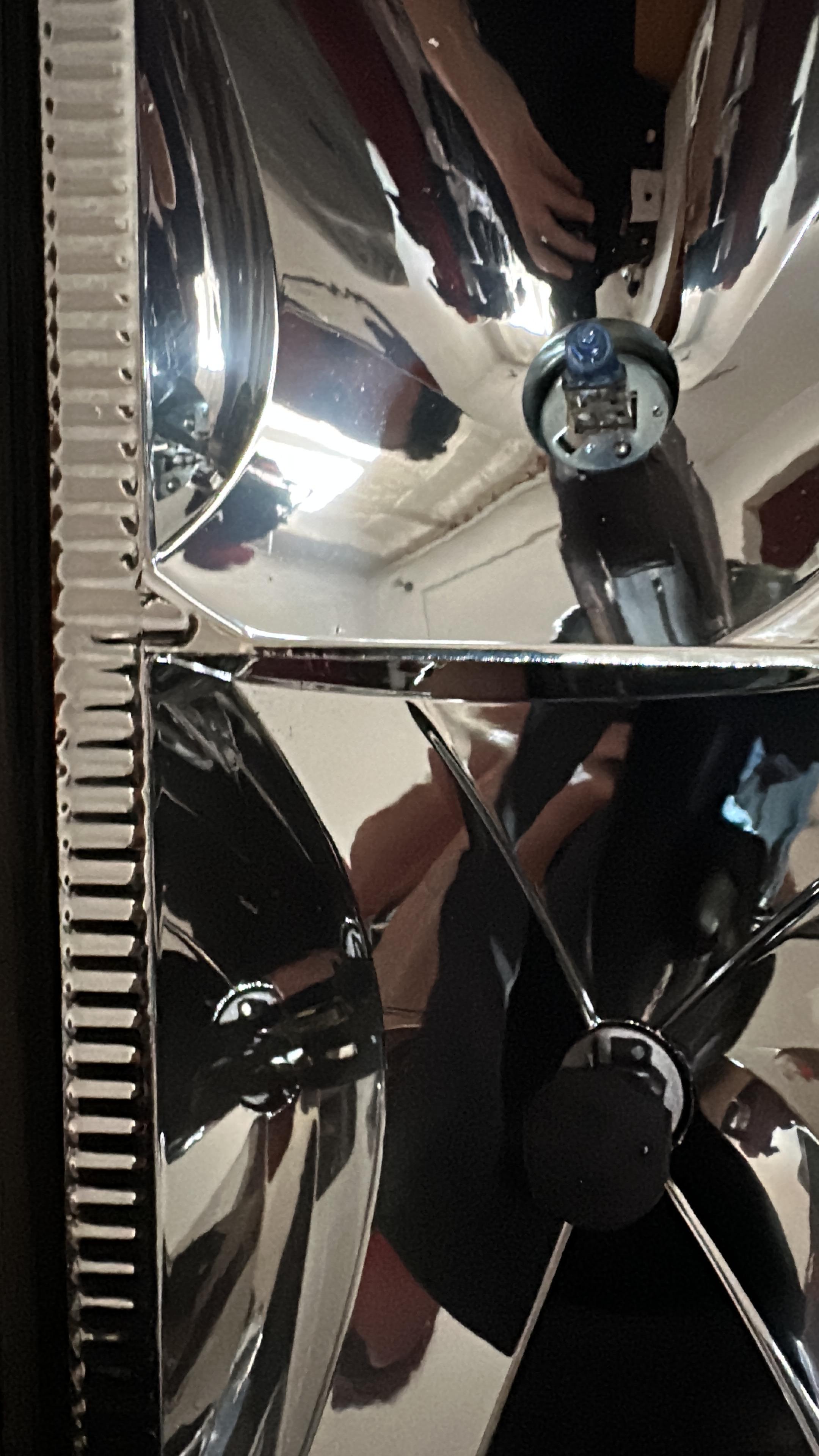

De curând demontat farurile și curățat oglinzile interioare. Verificat cablaj interior și uns reglajele.

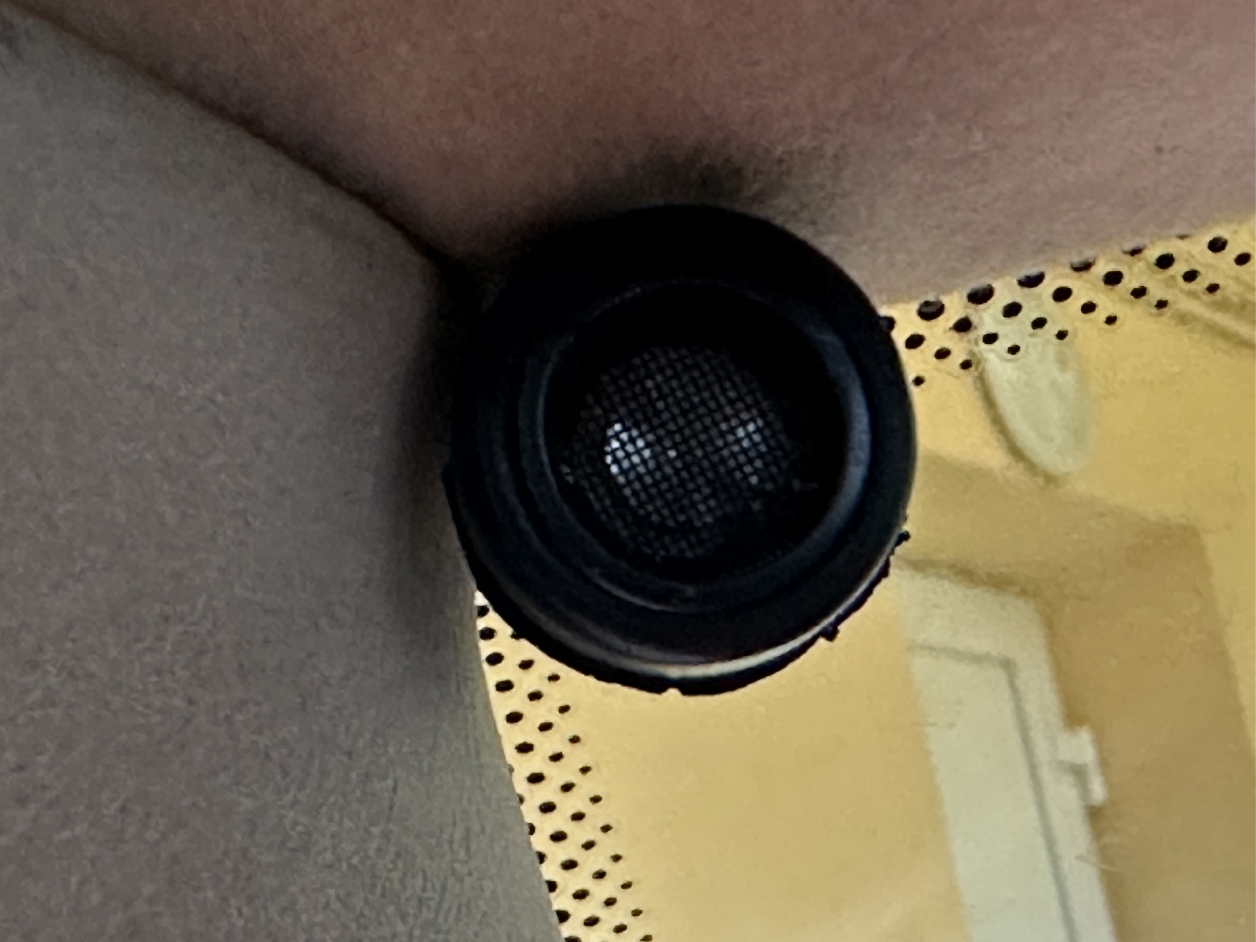

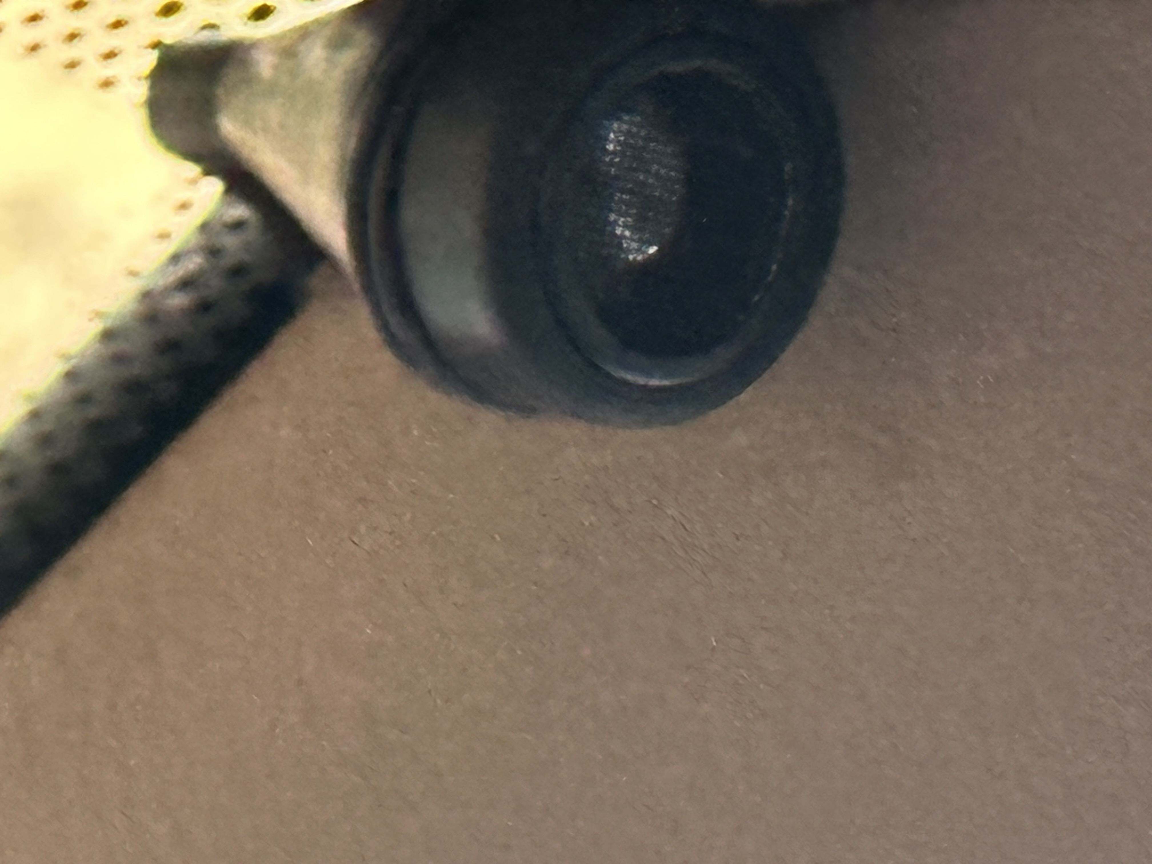

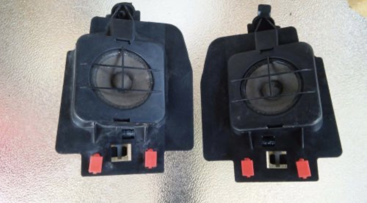

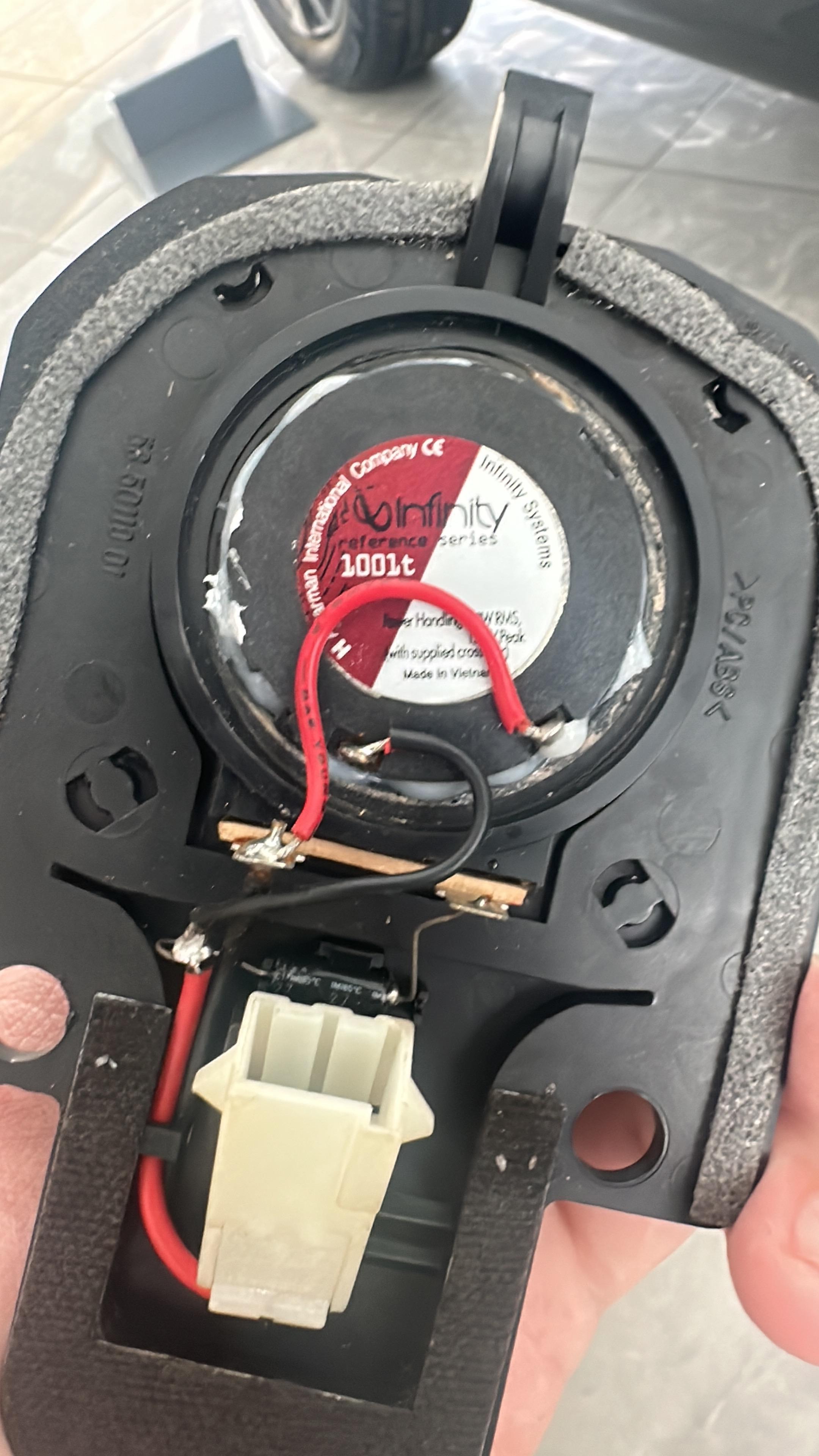

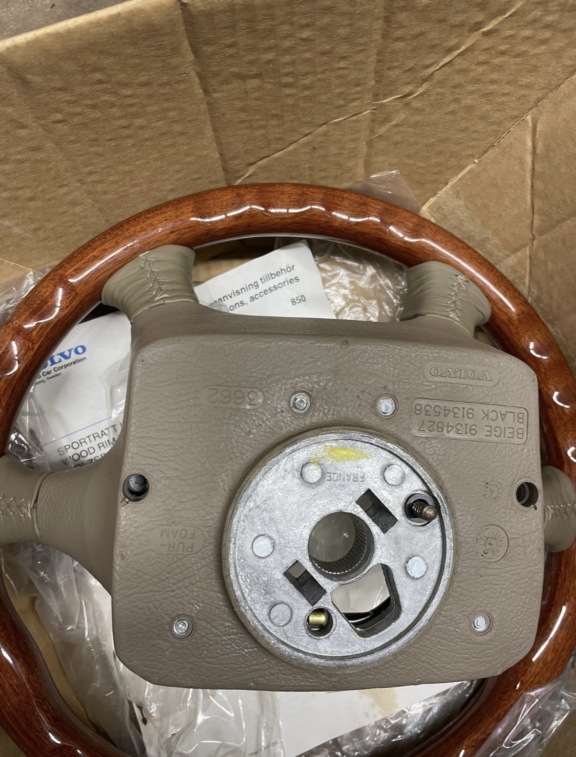

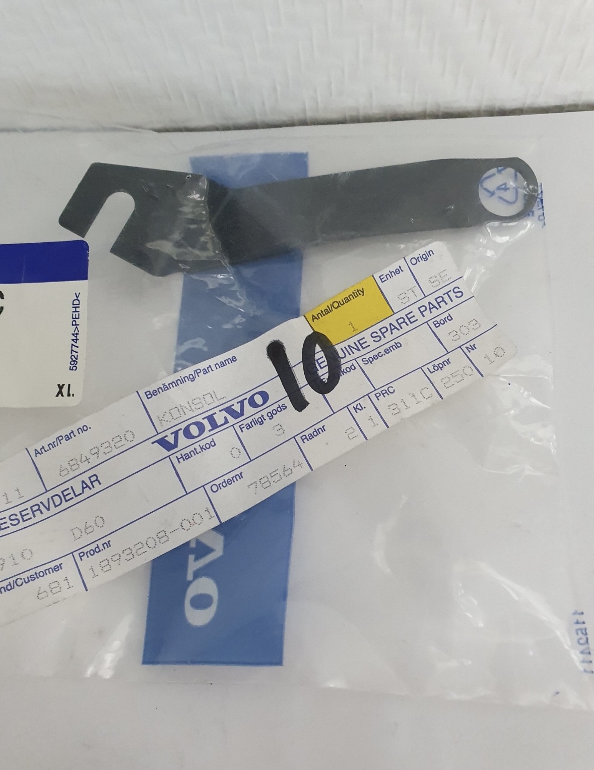

Cumpărat tweetere spate originale pentru bazele dedicate. Voi muta tweeterele B&O in acești suporti.

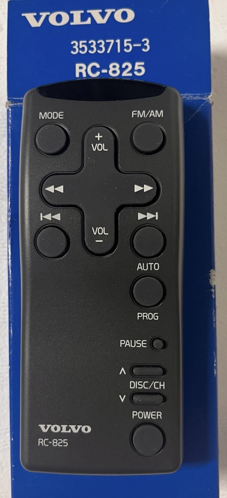

Cumpărat telecomanda RC-825 pentru SC. Din păcate sunt produse doar pe culoarea gri (negru nu). Piesa NOS.

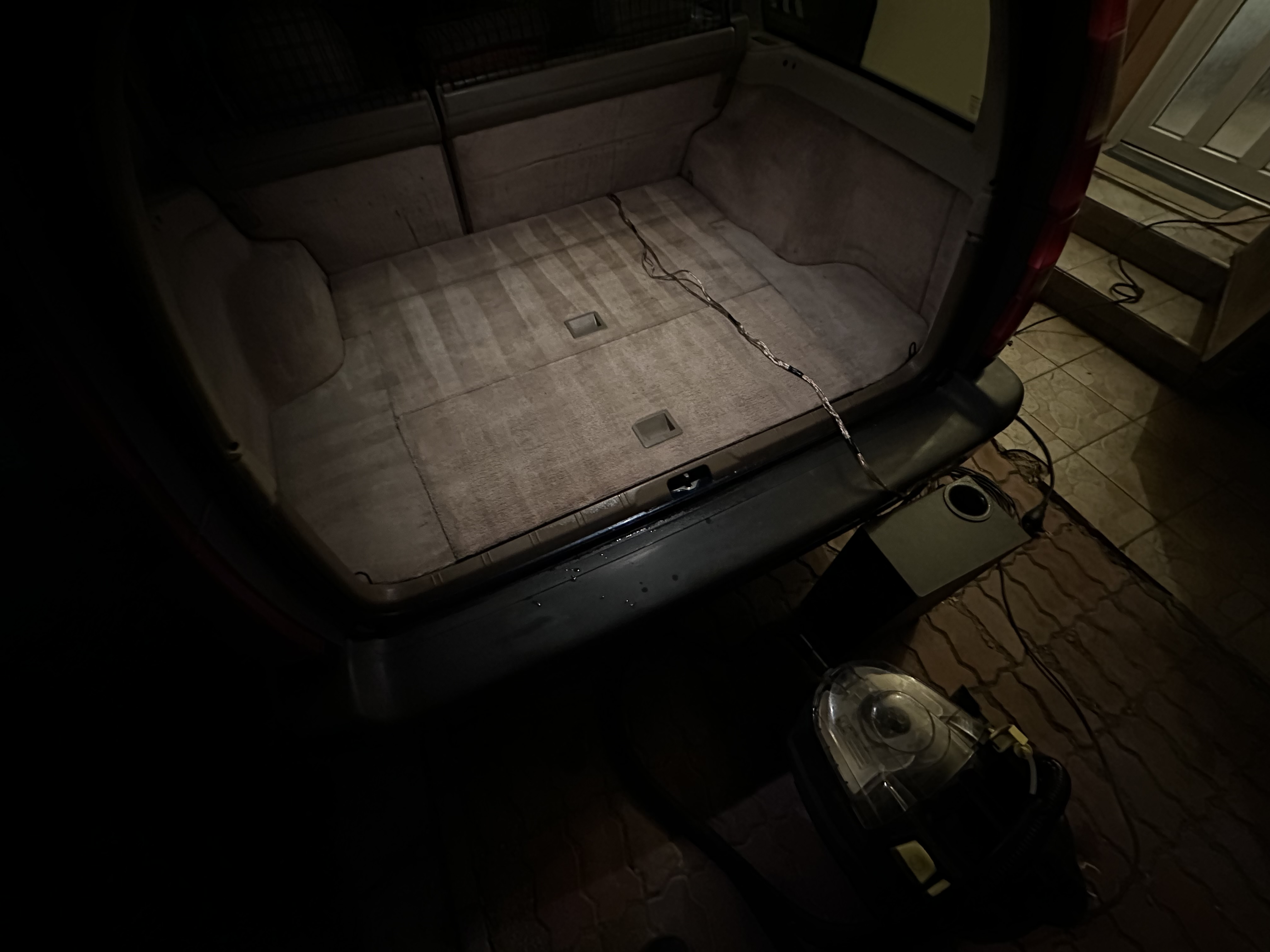

Curatat portbagajul cu injecție.

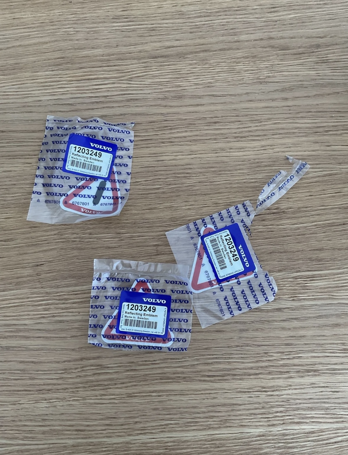

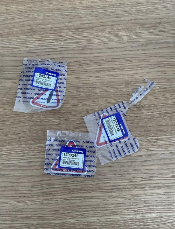

Etichete reflectorizante de usa deschisa primite cadou.

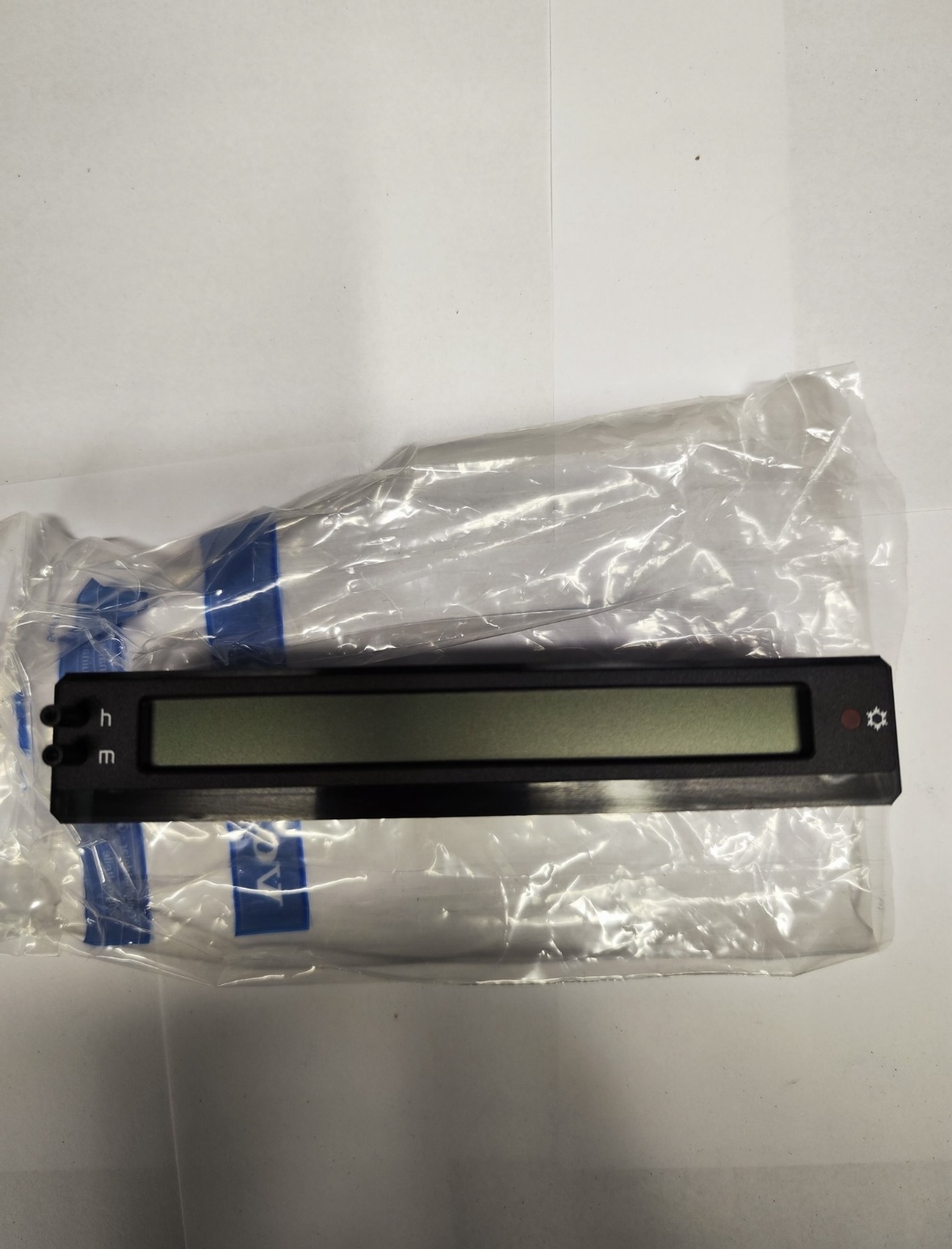

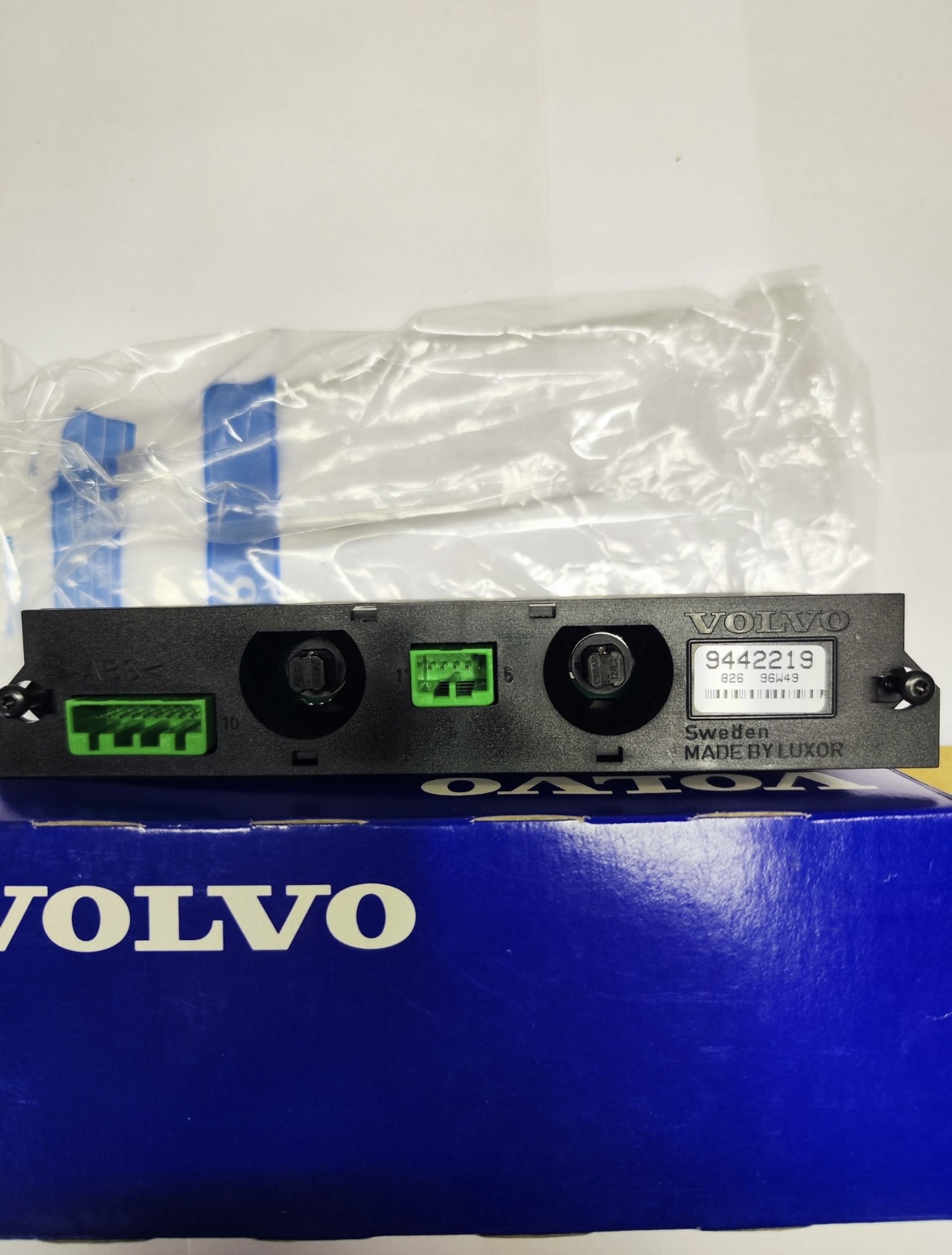

Schimbat calculatorul de bord cu alta unitate NOS. La cel original butonul de reglat orele la ceas era prea in interior, făcând reglajul complicat.

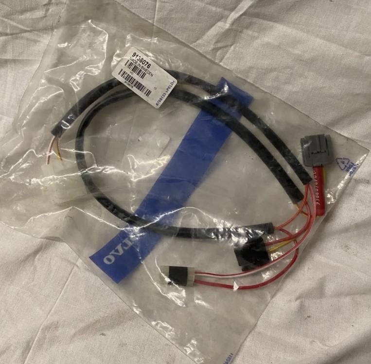

Schimbat cablajul de încălzire la scaunul pasagerului fata cu unul nou. Papucii de la termostat erau înlocuiți mai demult cu o soluție aftermarket.

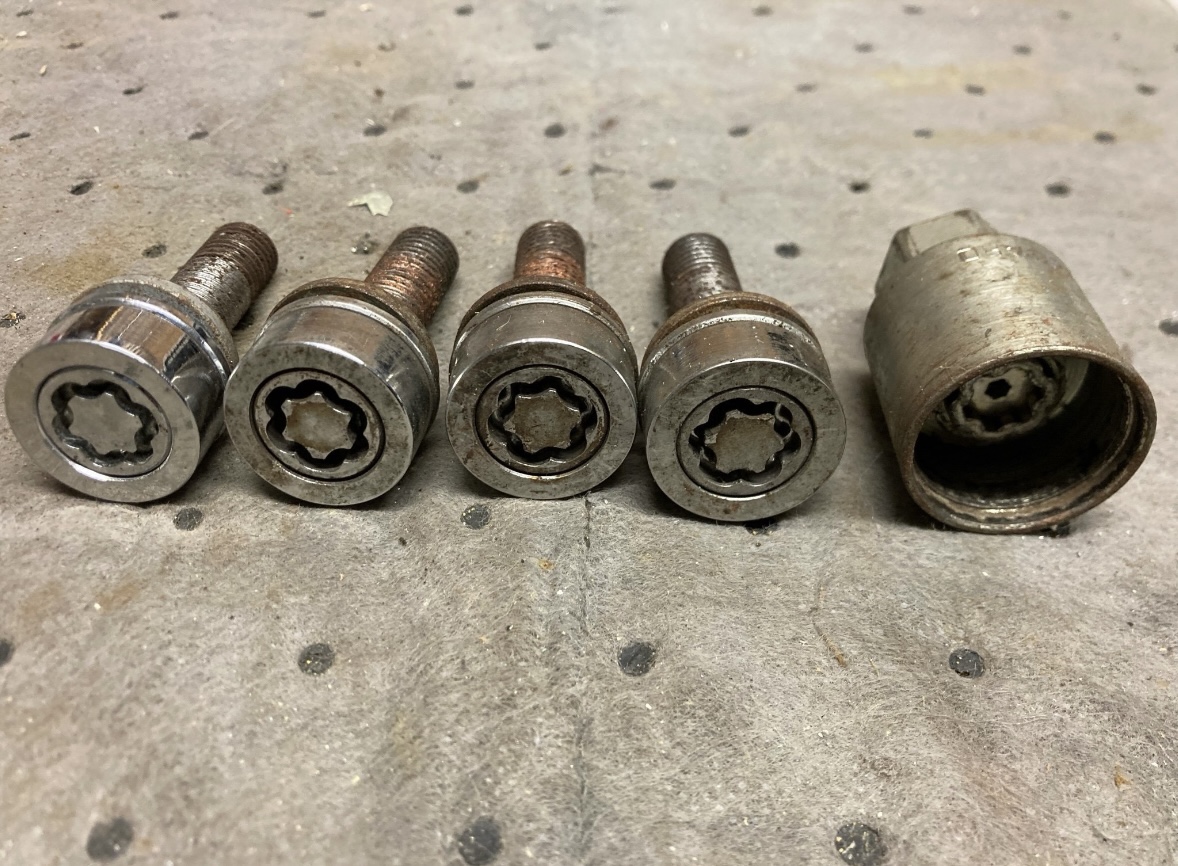

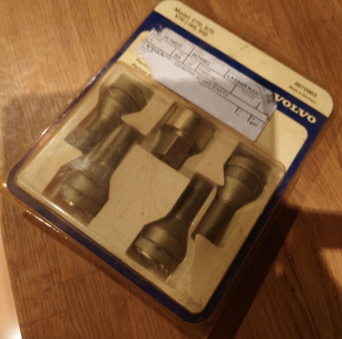

Achizitionat un set de antifurturi originale SH.

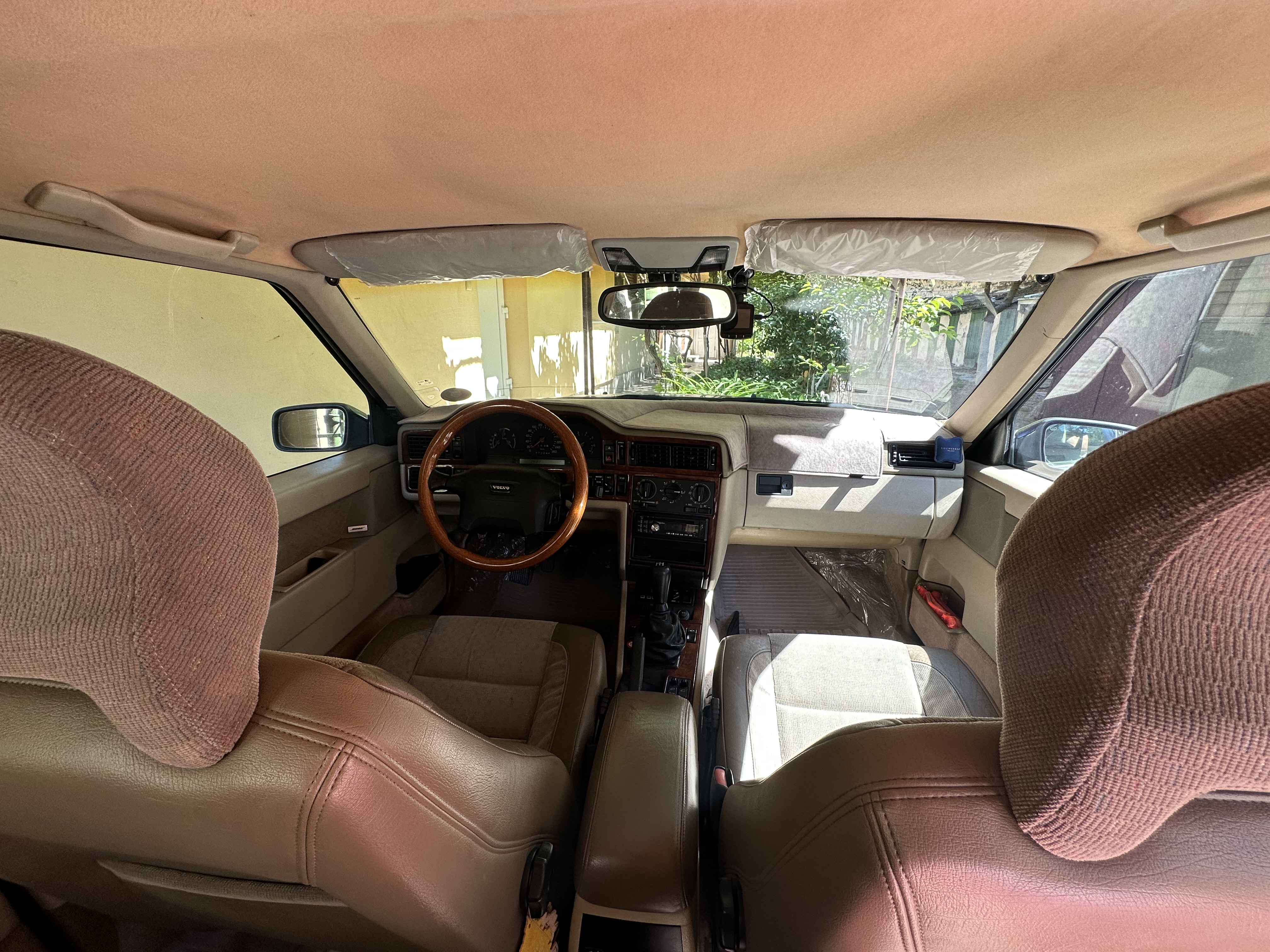

Becurile de plafoniera noi imi plac mult.

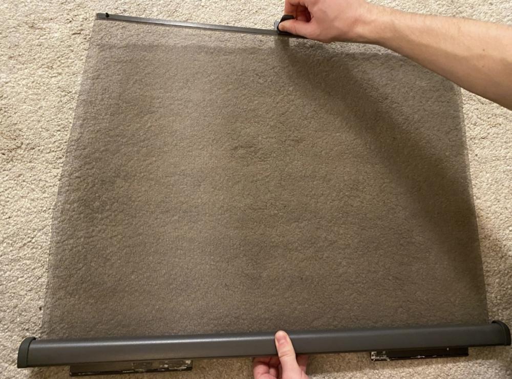

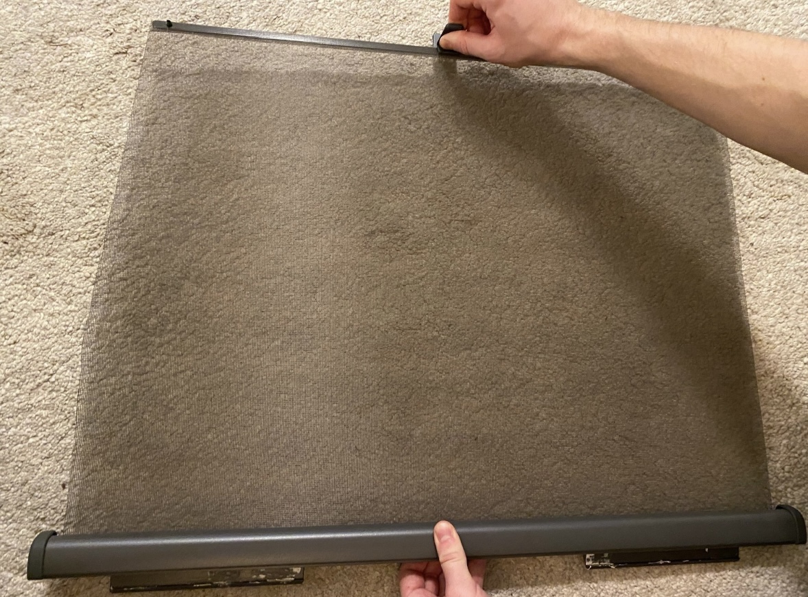

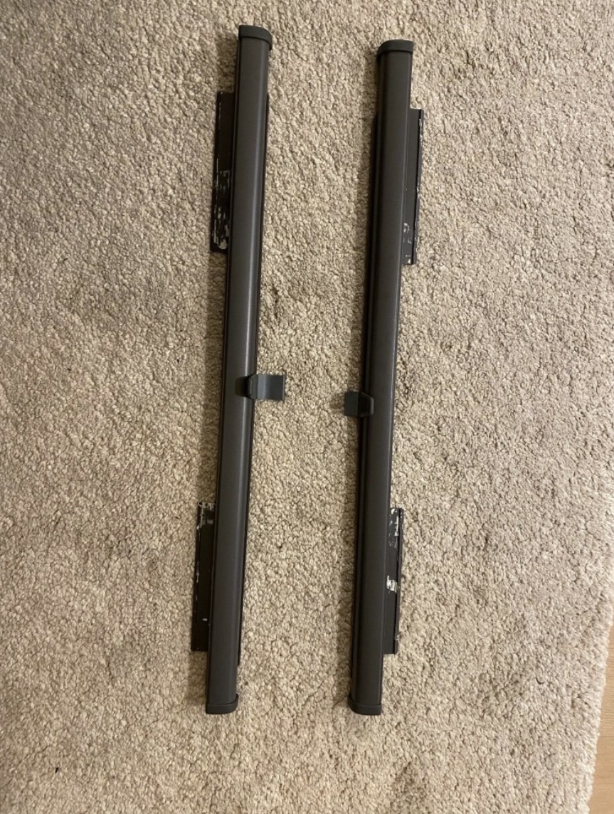

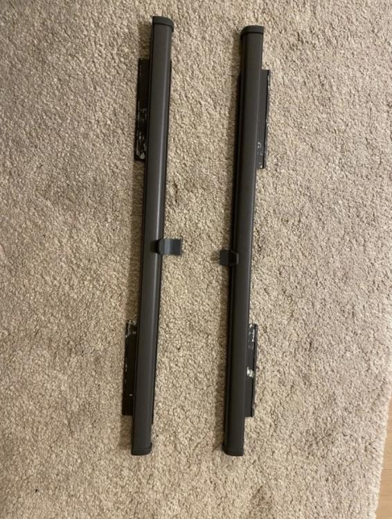

Luat plase originale pentru geamurile spate. Destul de rar de găsit. Au fost doar pe gri, dar bazele se pot vopsi ușor in bej/negru.

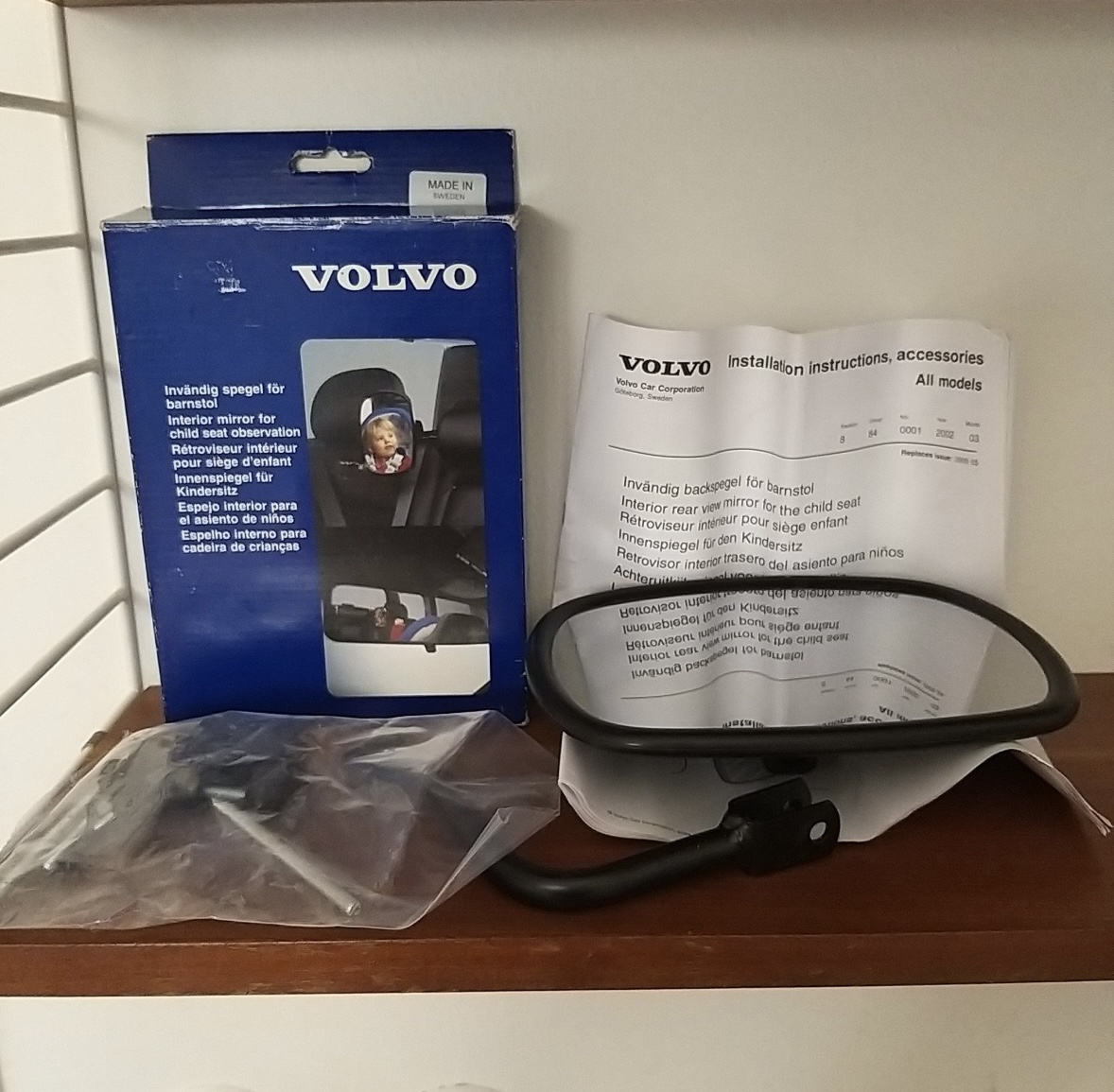

Luat o oglinda pentru copil. Accesoriu original. Hoarder. :))

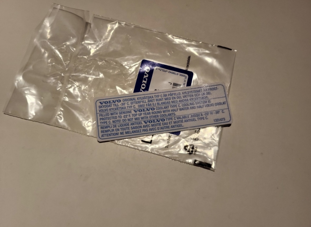

Luat sticker nou pentru vasul de expansiune. Cel actual a început sa se decoloreze.
Testat filtrele de aer pe dyno. Pentru cine e interesat, K&N umed > Simota.

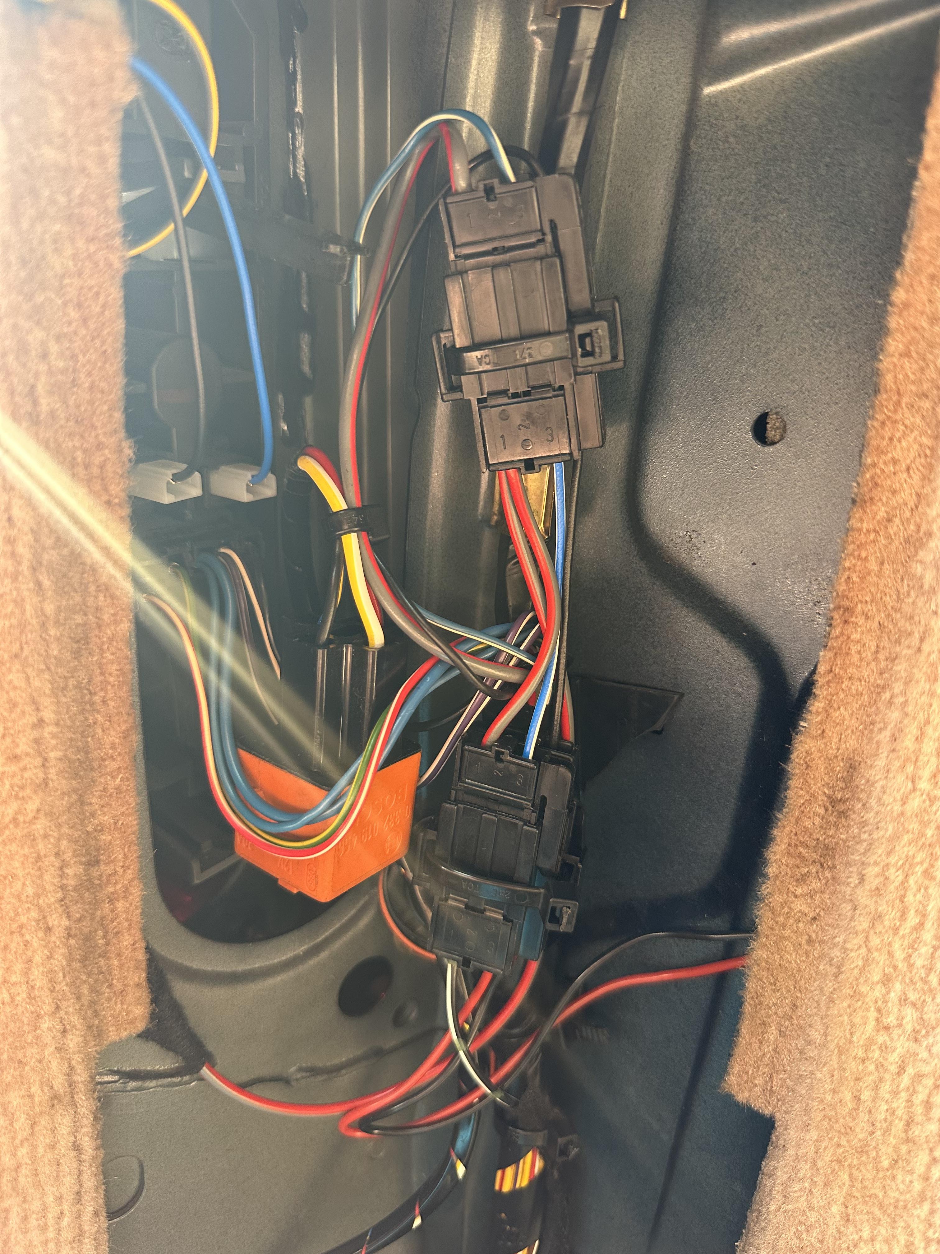

Creat cablaj masa pentru bobine.

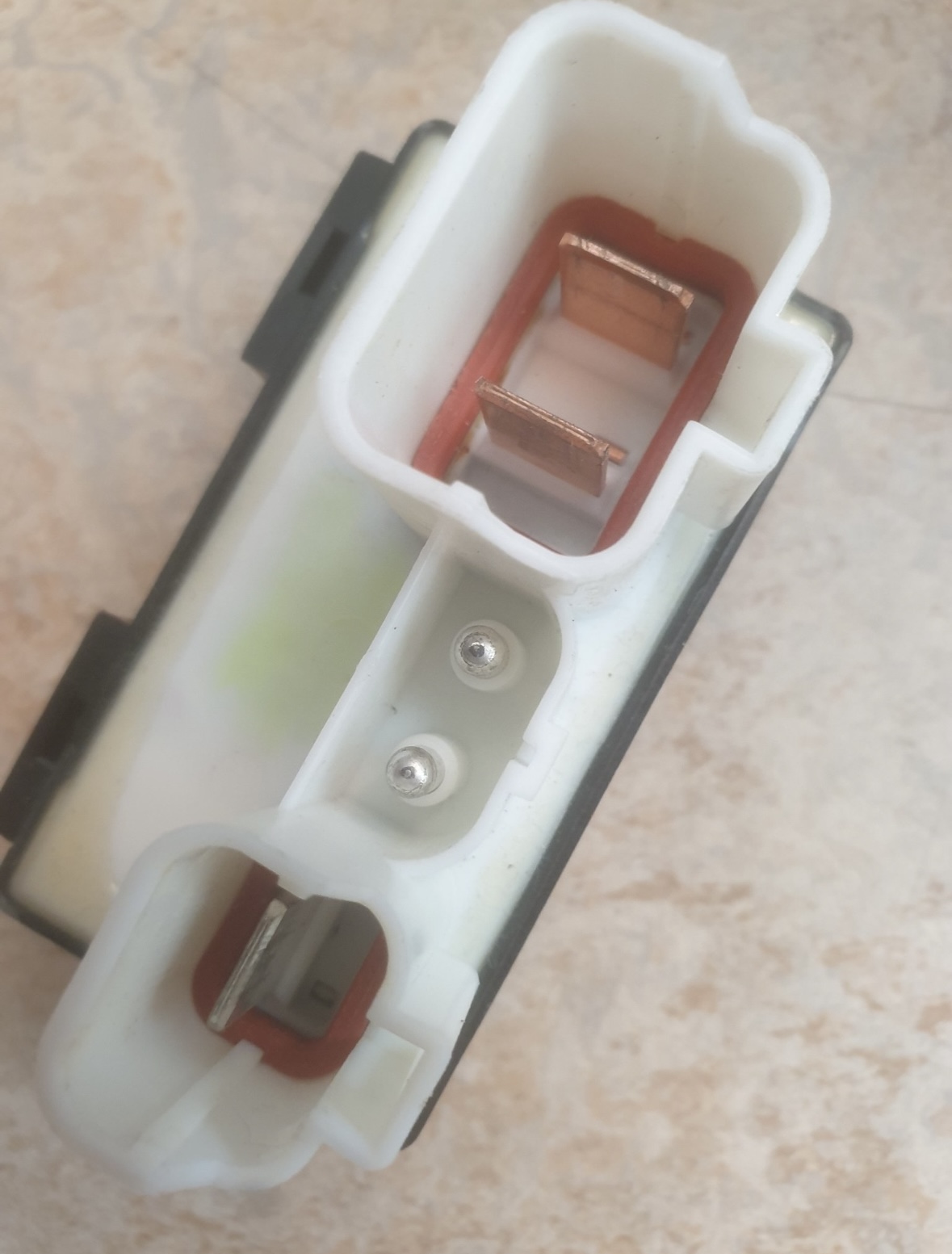

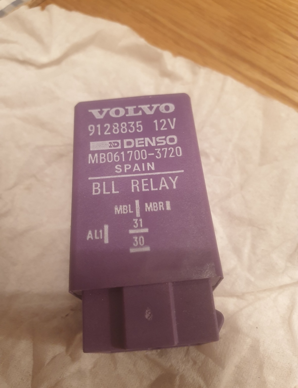

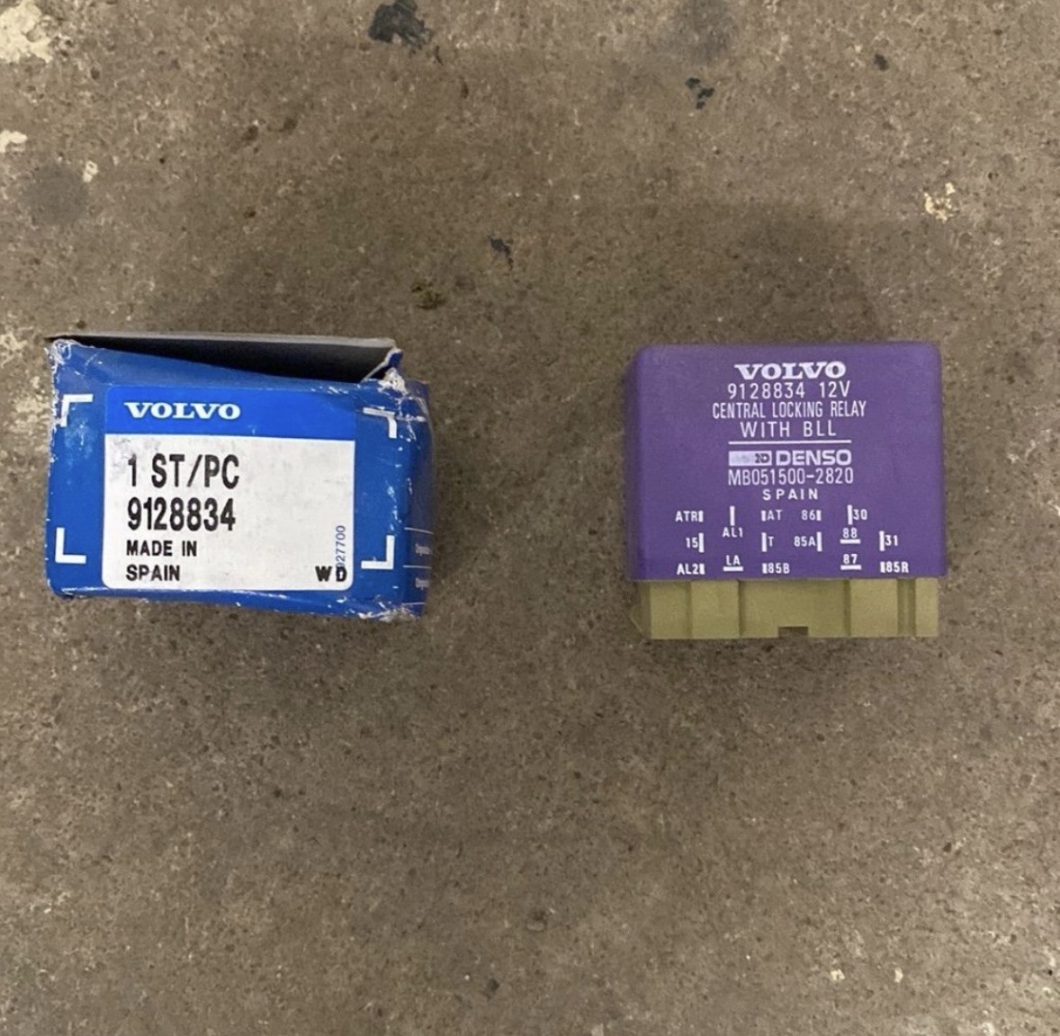

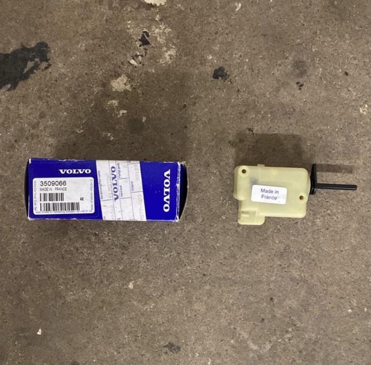

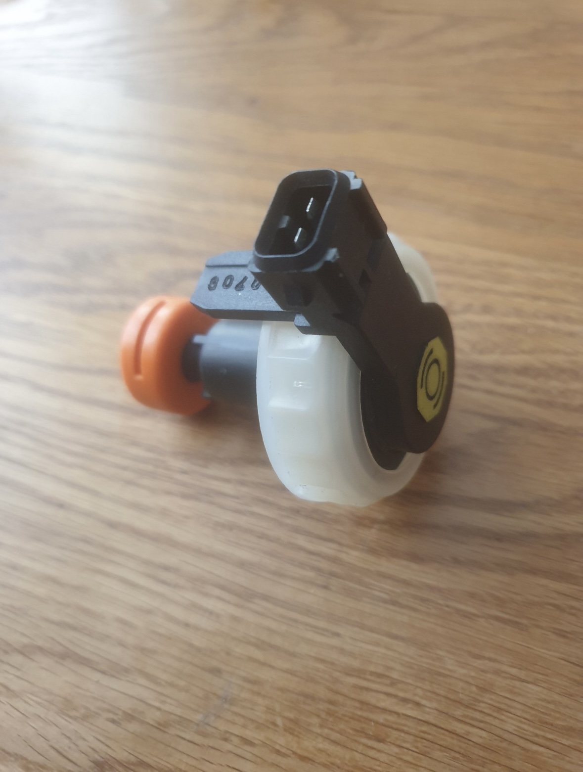

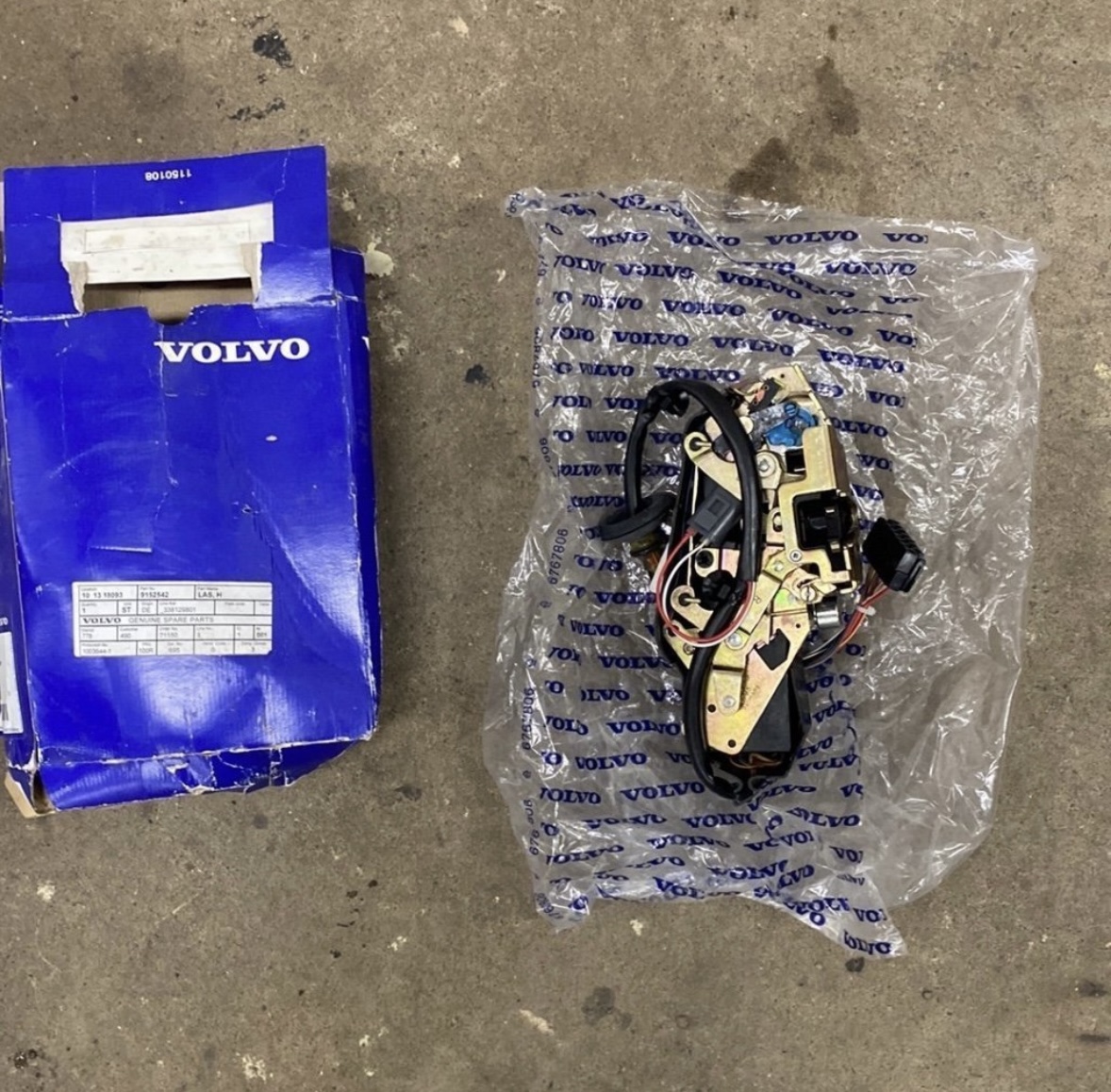

Finalizat înnoirea completa a sistemului de închidere centralizată. Releu Deadlock principal și încuietoare de capac de rezervor, ambele NOS.

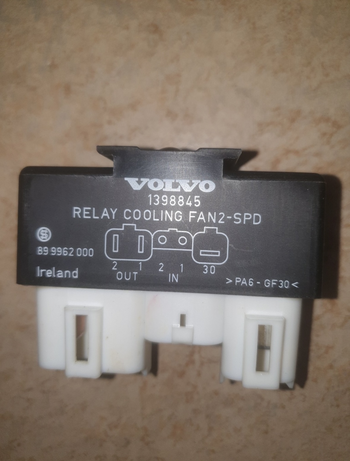

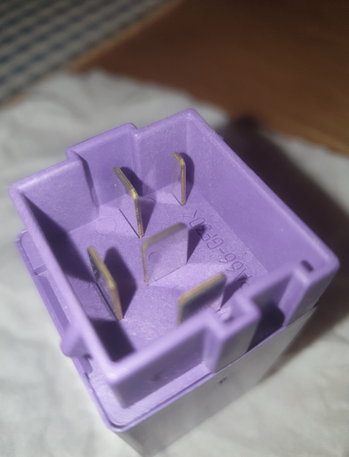

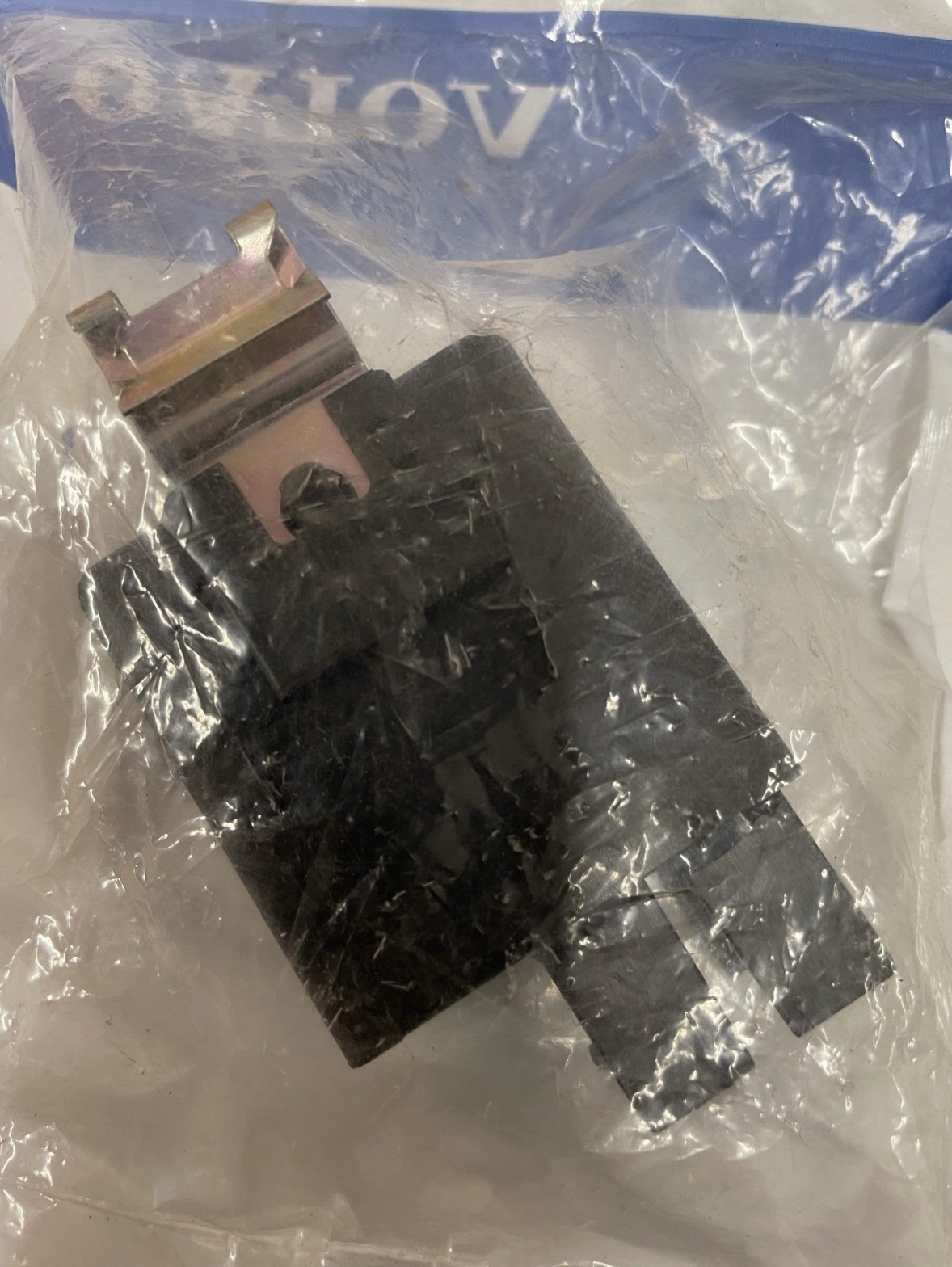

Gasit și montat releu injectoare OE nou.

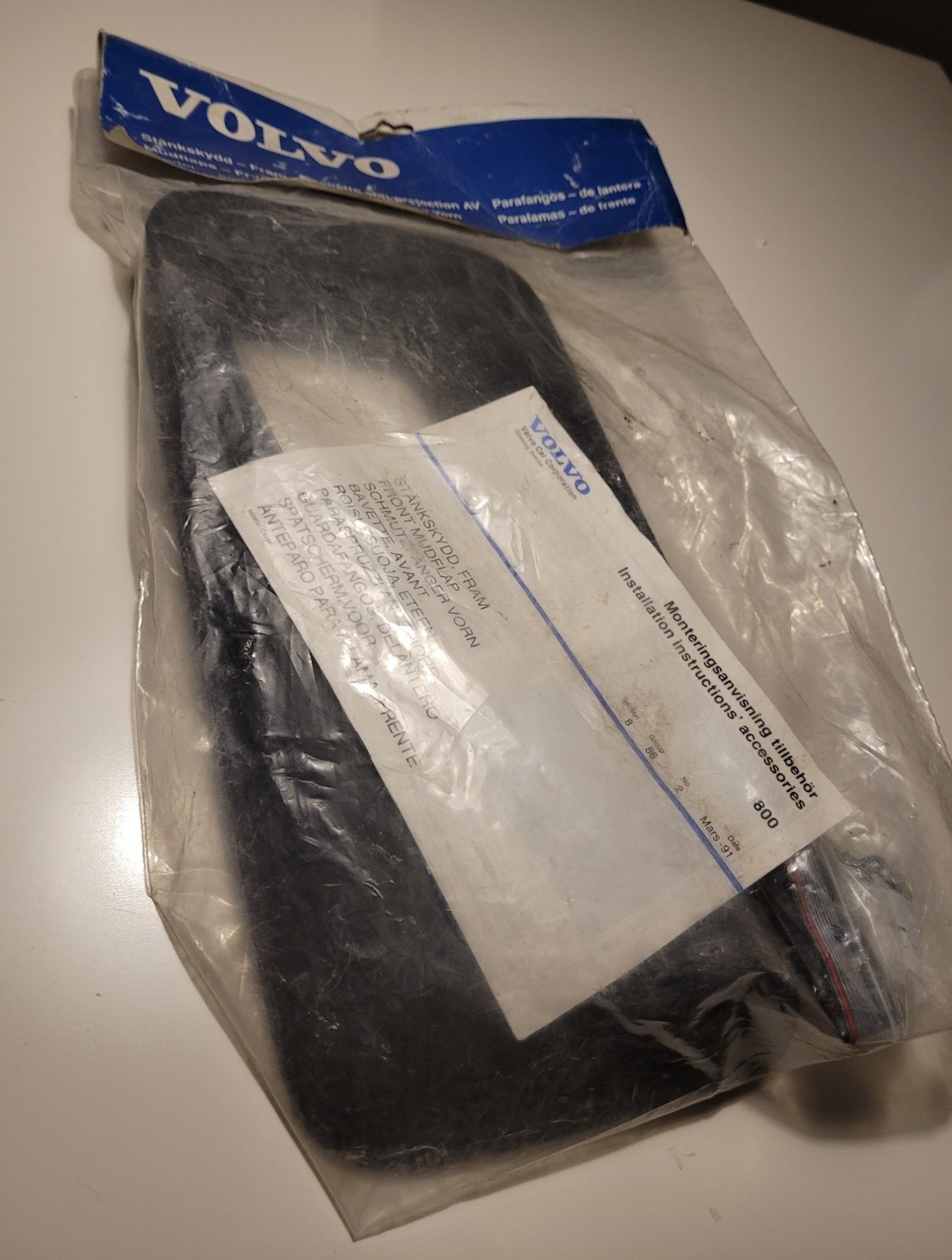

Luat set nou de apărătoare noroi fata. Vine cu tot cu clipsurile metalice de sub ele, pe care eu nu le aveam.

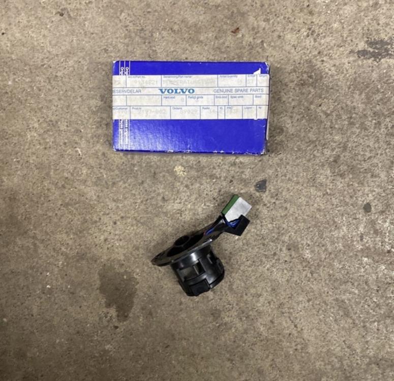

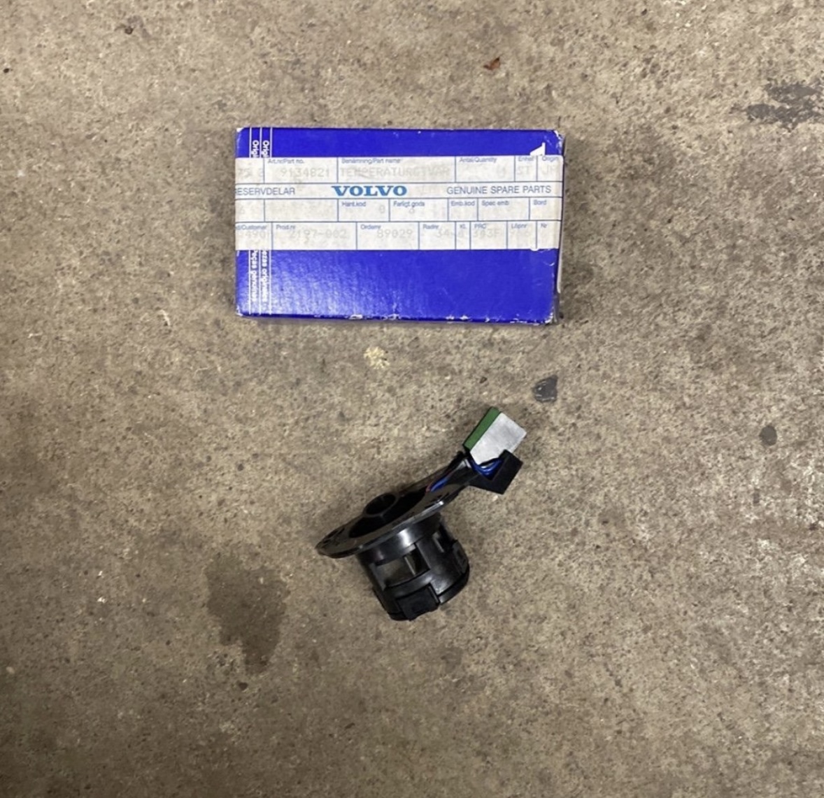

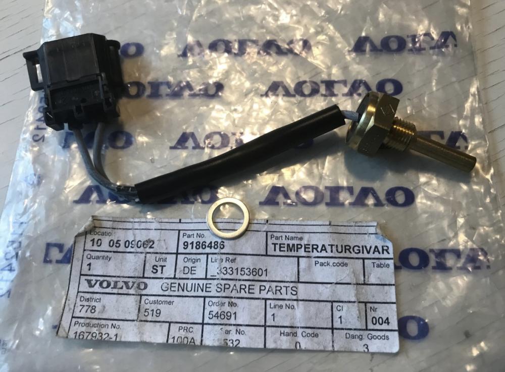

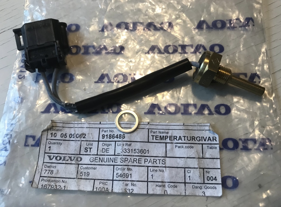

Schimbat un senzor temperatura ecc, la care elicea din el vobla la pornirea motorului.

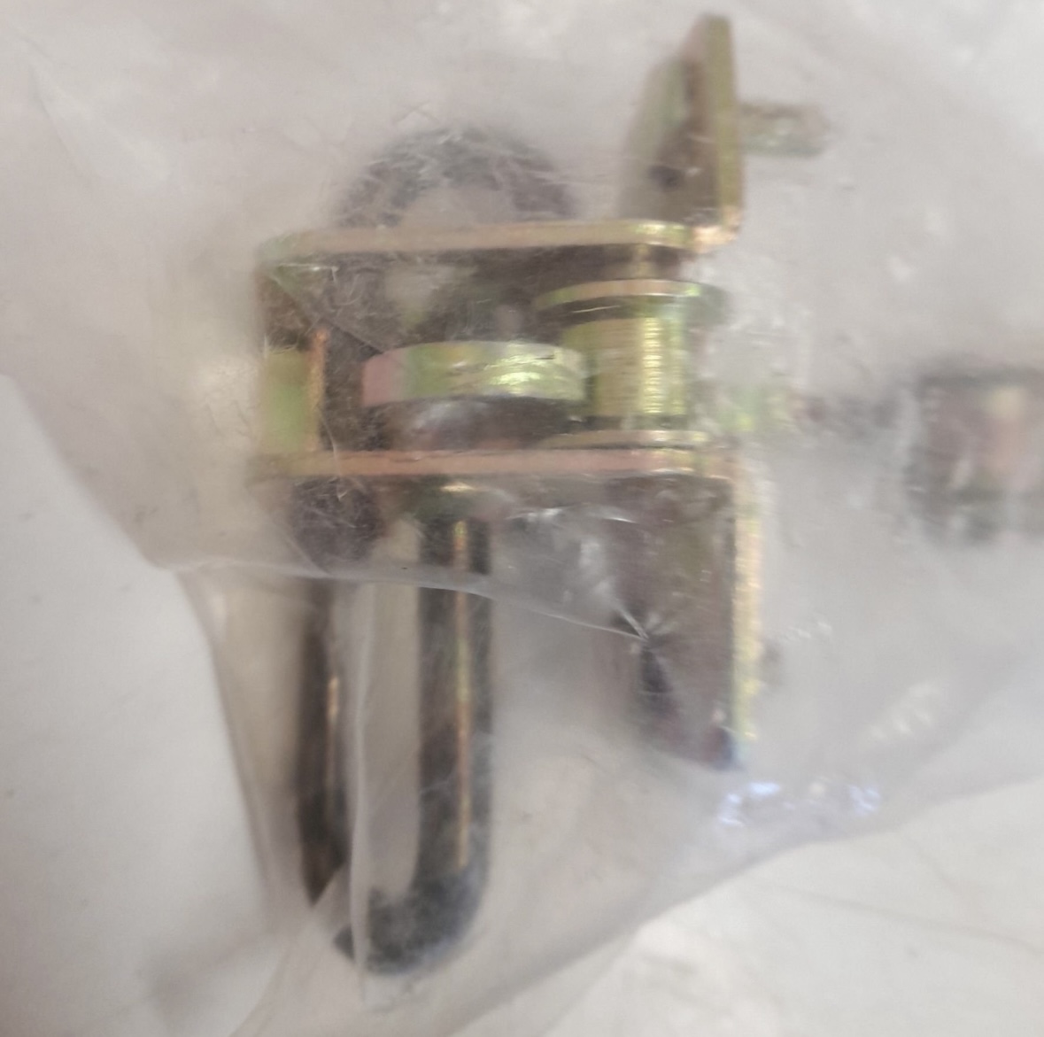

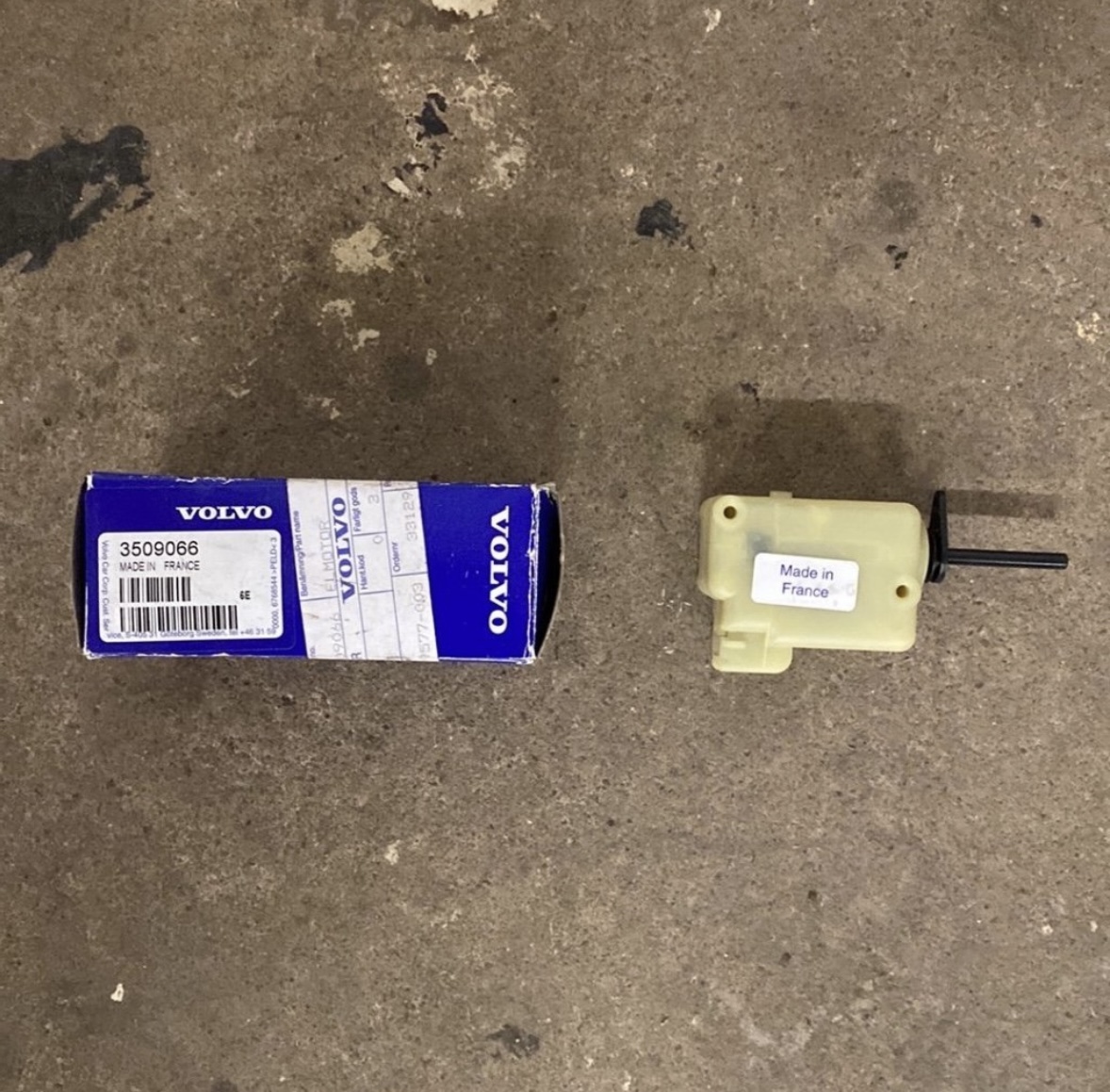

Gasit yala noua Deadlock și pentru pasager. Nu a vrut-o nimeni, fiind de șofer RHD, însă eu m-am bucurat. Merge pe LHD, și acum pot descuia/dezarma atât alarma, cât și DL-ul și de pe partea dreapta cu cheia.
Facut cadou setul vechi de antifurt roti. Găsit la preț de nimic kit nos.

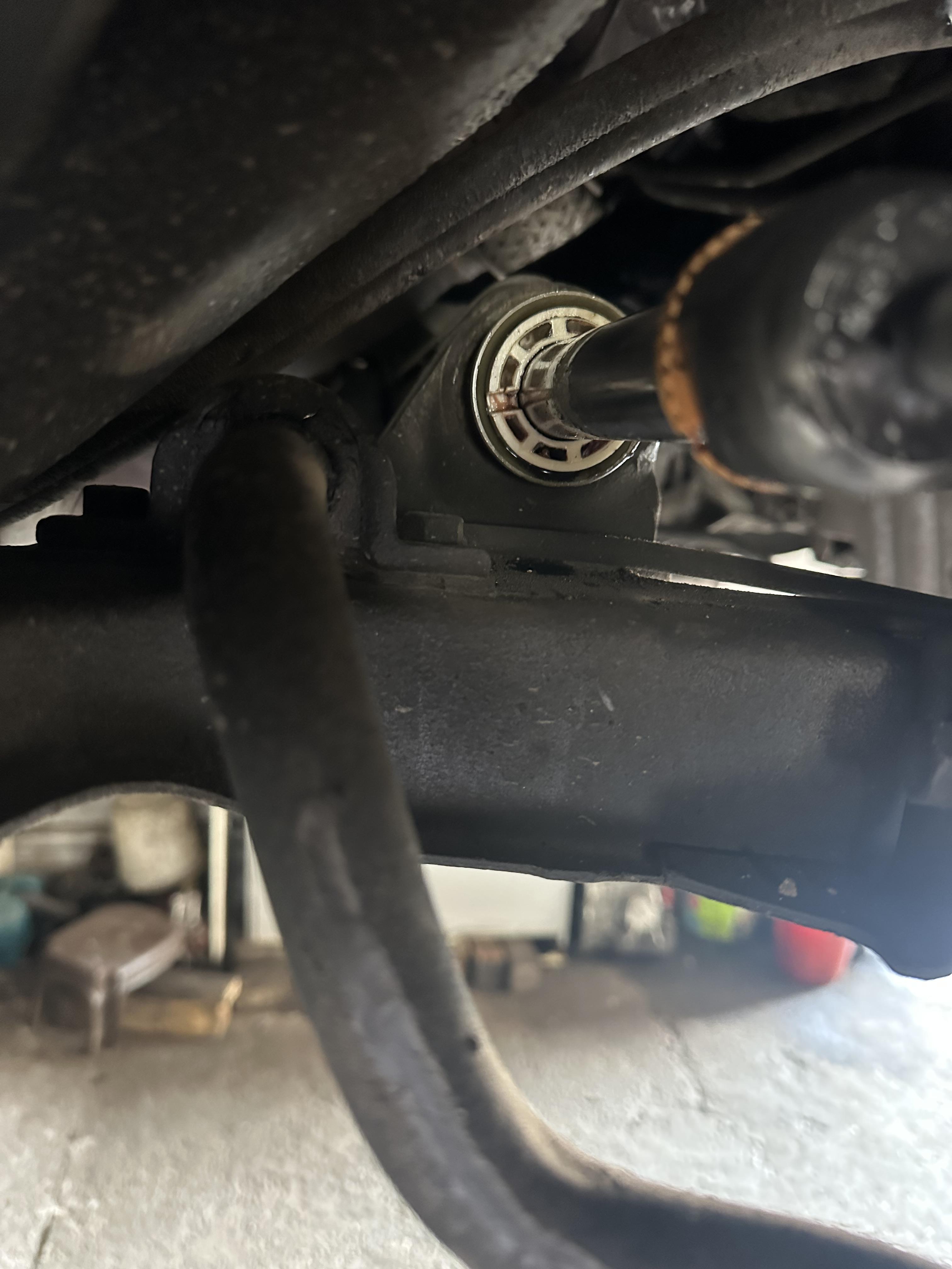

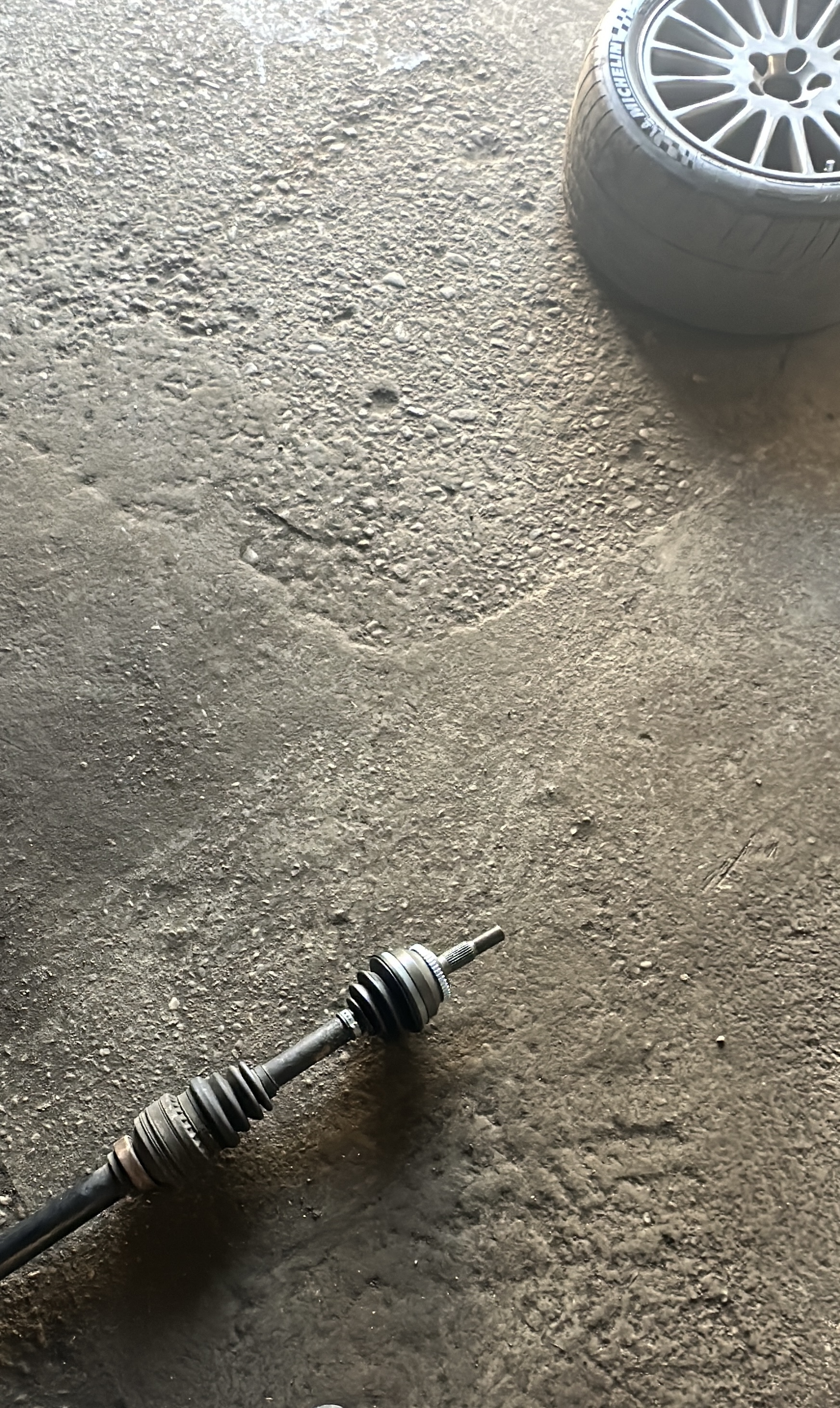

Inlocuit cap planetară dreapta.
Inlocuit bieletele de direcție.
Luni reglam direcția din nou. Sper ca am scăpat de axle hop in treapta 1 și la schimbatul din 1 in 2 când ma grăbesc. ;D

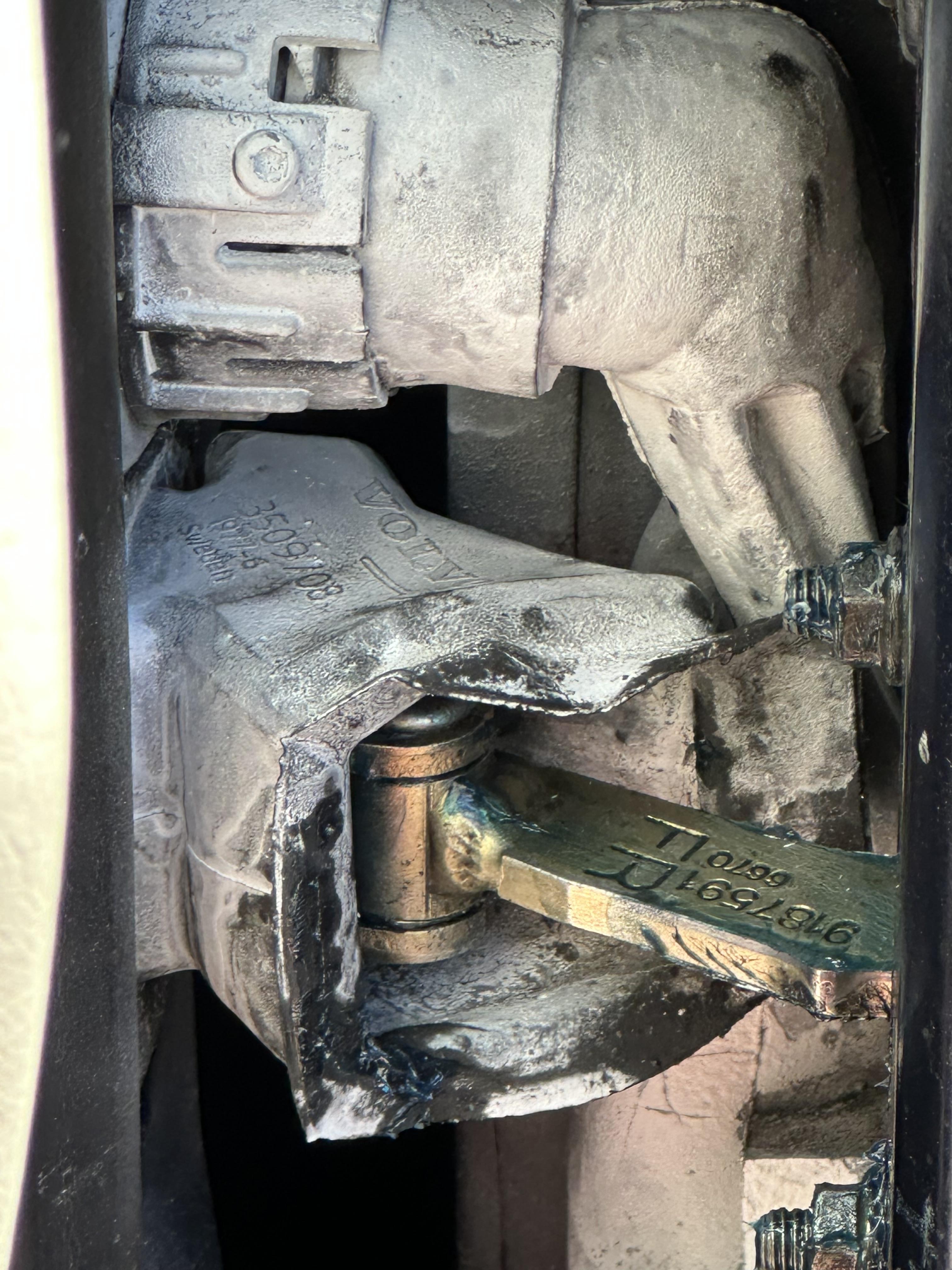

Schimbat iar bieletele de direcție in încercarea de a vedea dacă de acolo “cauta” drumul in anumite situații. Rezolvat.
Schimbat un cap de planetară exterior pentru a scapa de “axle-hop” pe accelerare mai serioasa in treptele 1 si 2. Rezolvat.
Reglat iar jug, fuzete și direcția.

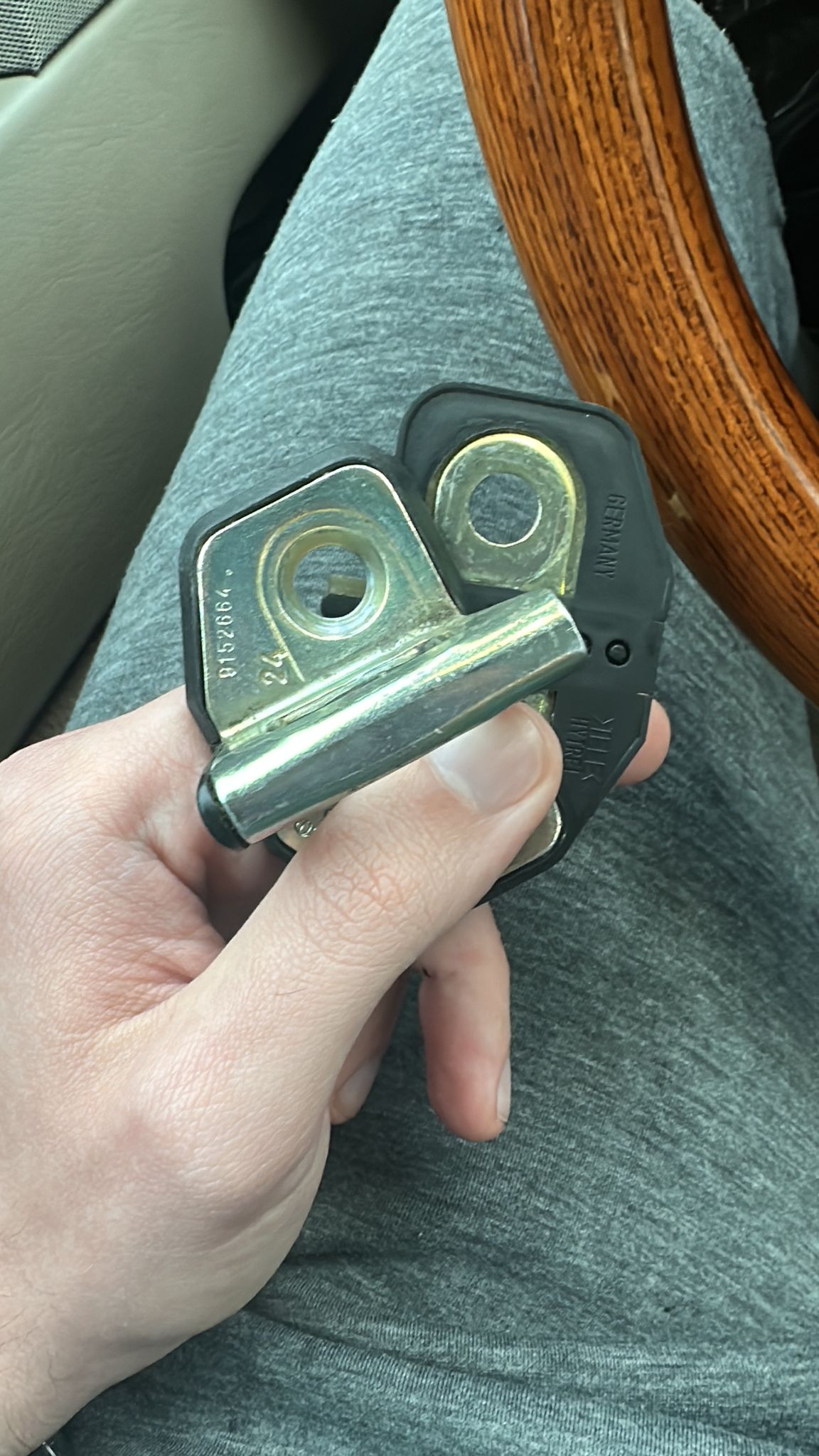

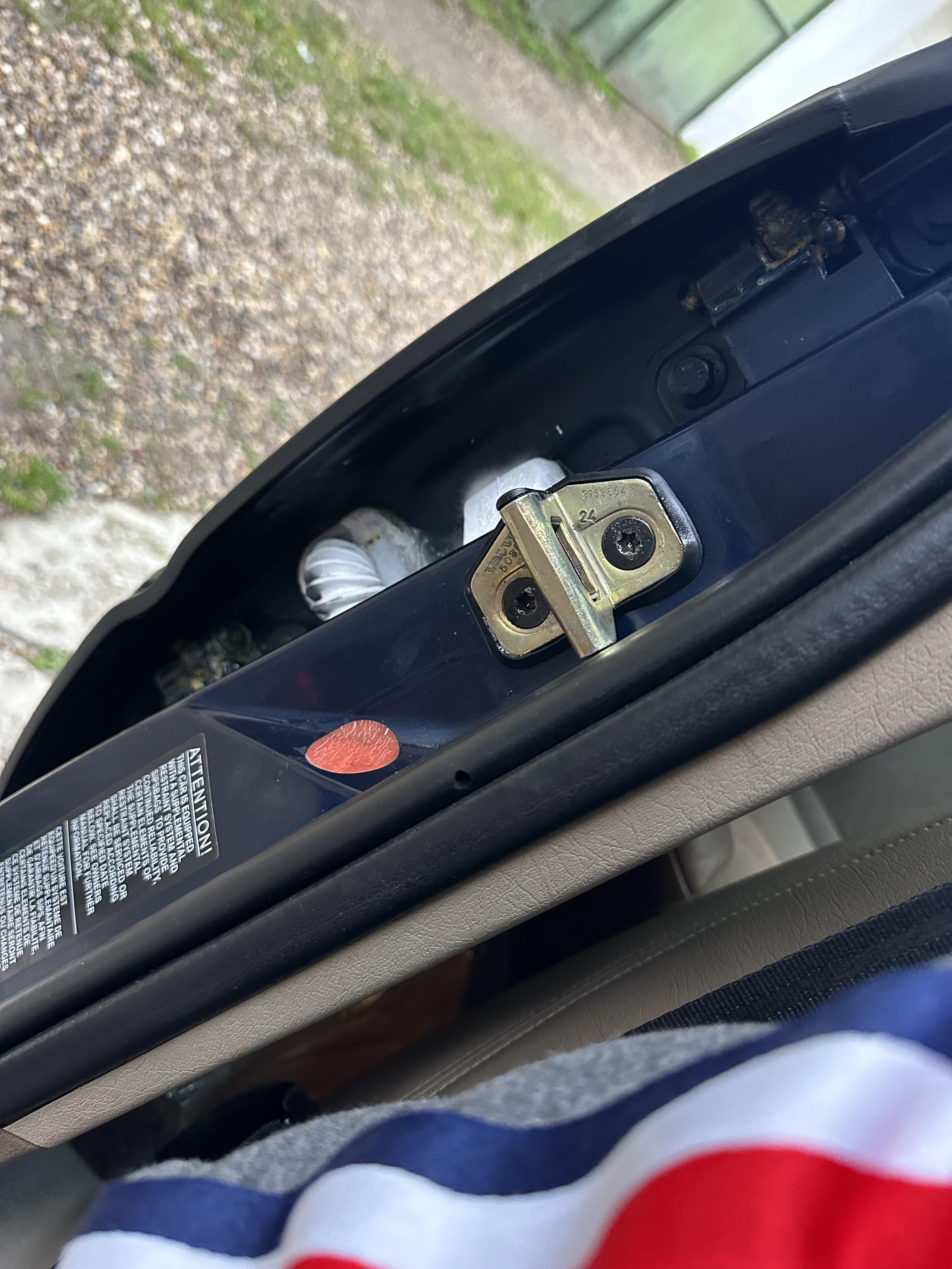

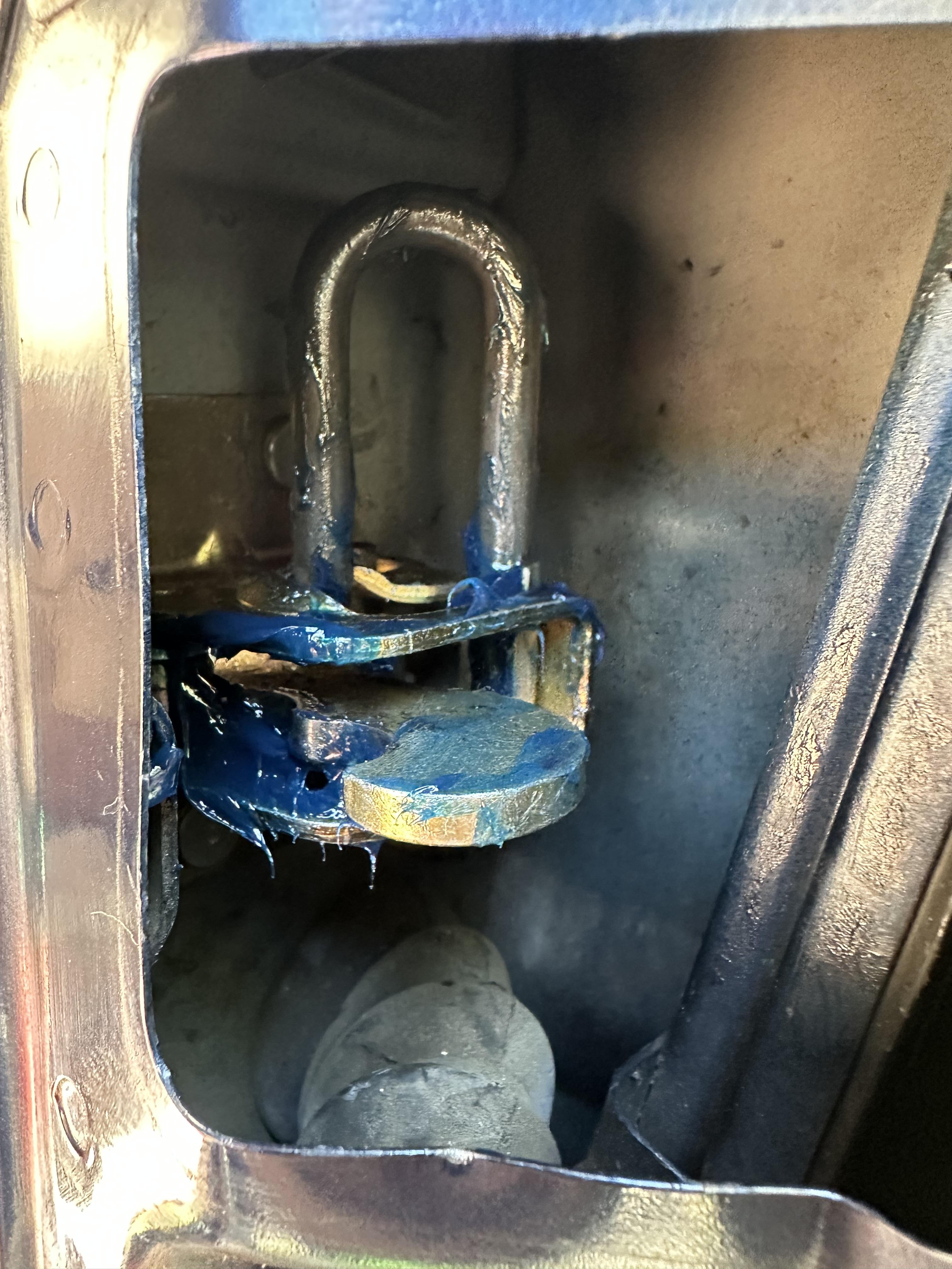

Schimbat strikerele de la ușile fata cu unele noi. Dupa dezamăgirea montarii de yale noi pe fata, cu care ușile se închideau fix la fel, acum se închid ca in tineretile ei. A scapat de ranga și baros. ;D

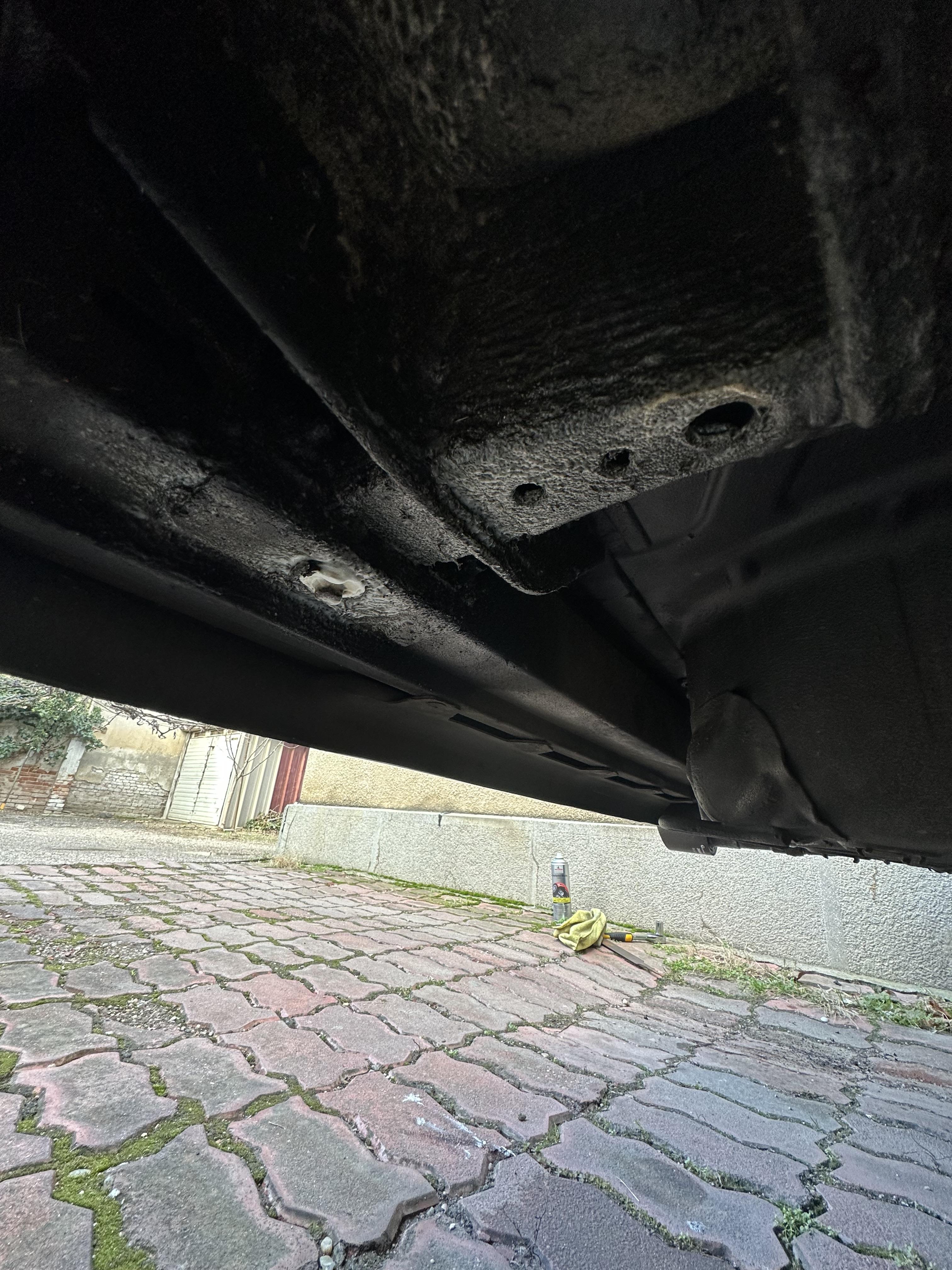

Spalat burta și resigilat cu ceara după iarna.
