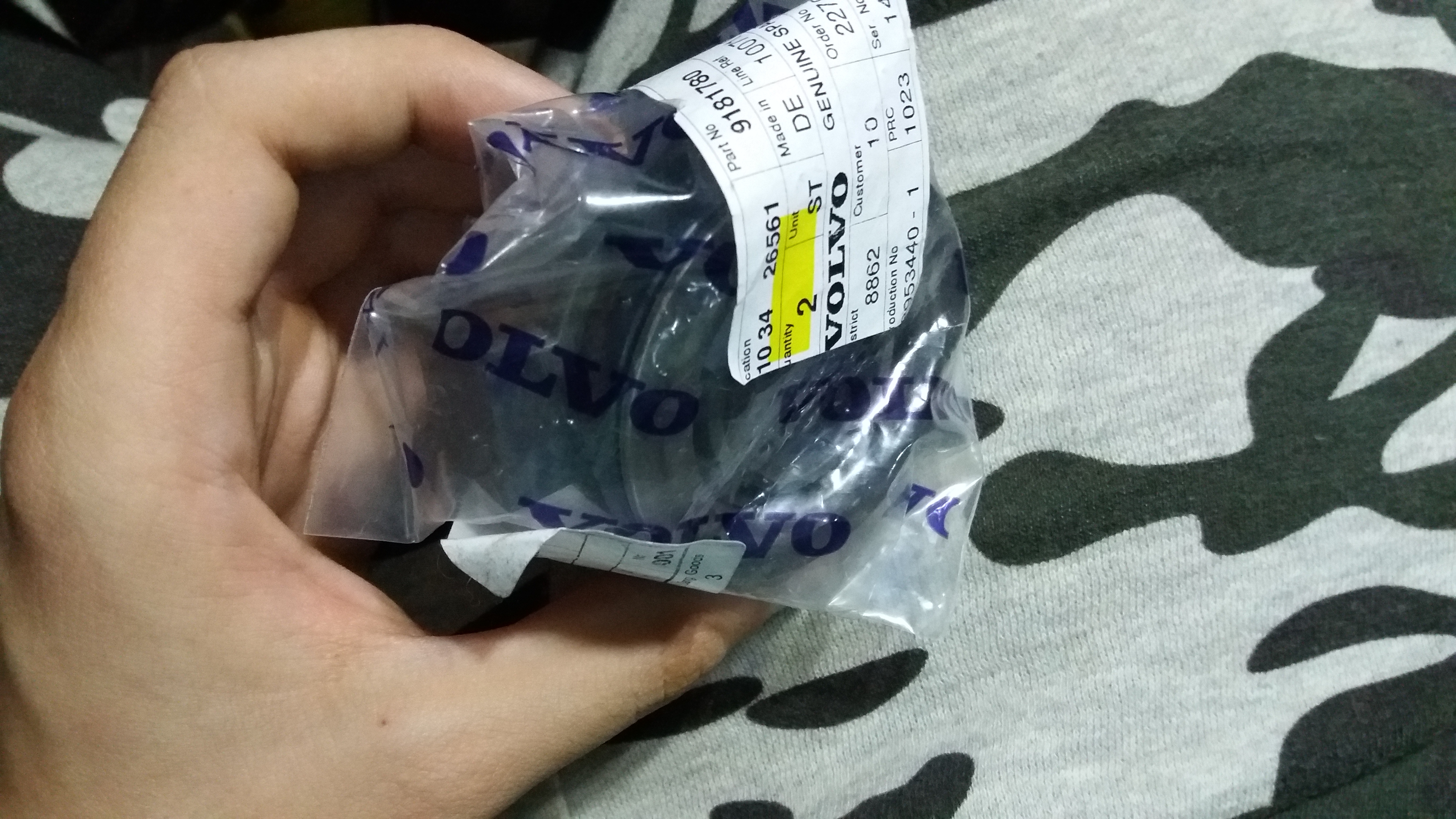

Cristian, ai codurile  de la port etrieri si discuri ?
Suport etrier 8602456
Disc 16" 272276 sau 31262095
Am uitat furtunele 9191400. Oricum mare "minune" nu este de asteptat, sunt doar usor mai mari discurile si rezista ceva mai bine la franari de urgenta de la viteze mari. In rest sincer nu prea am sesizat nici o diferenta la franarea normala si cele de 15" si cele de 16" sunt frane ATE cu placute ceramice

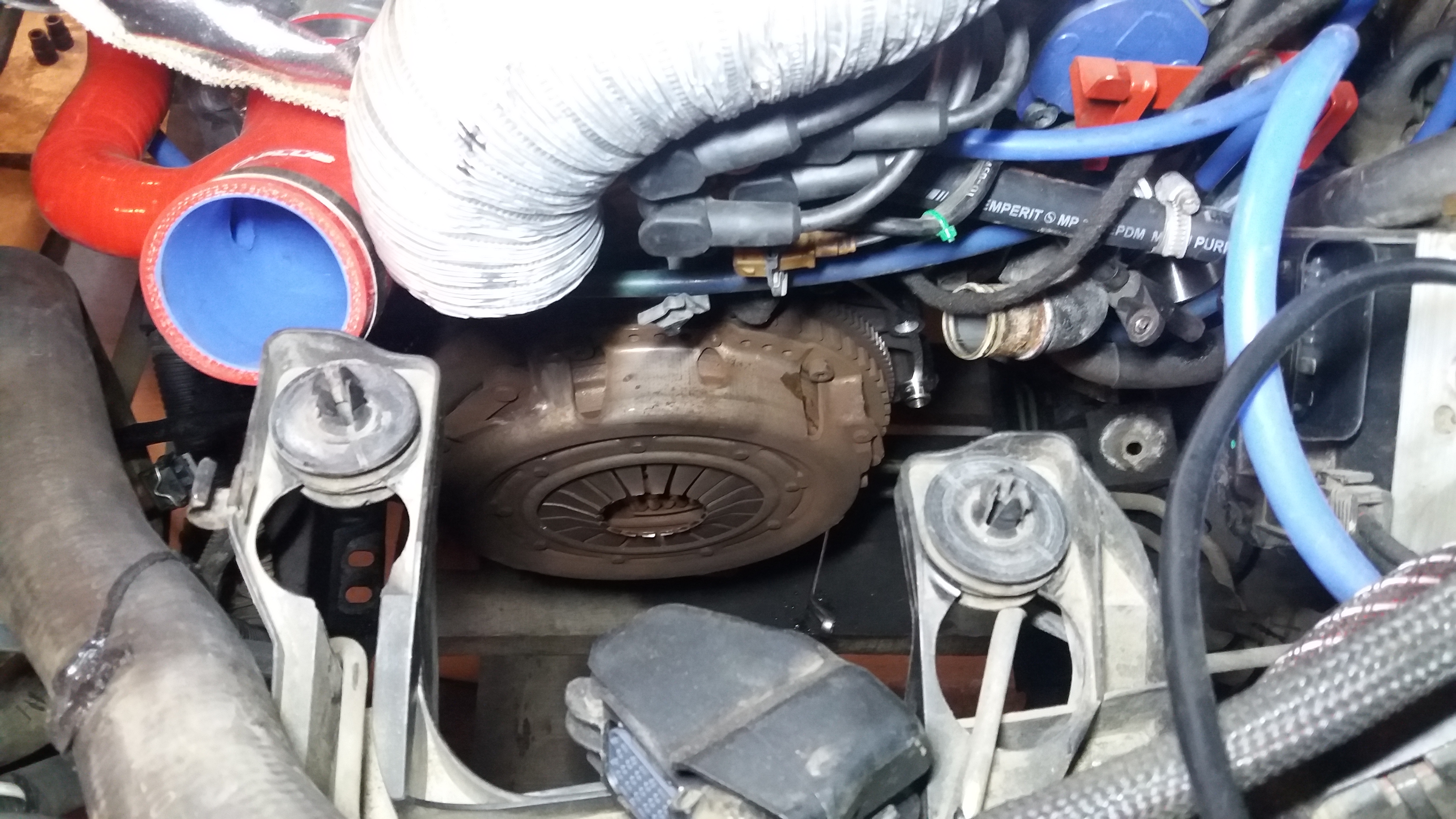

-Dat fiind faptul ca placa mea de presiune a cedat, am comandat kit ambreaj 850 R, rulment, furca, burduf furca, pin de pivotare, plastice aferente, piesa de pe cutie pe care gliseaza rulmentul si toata partea hidraulica de actionare a ambreiajului (toate piesele OE). Termen livrare 3-15 zile. Cu Dumnezeu inainte cand vine factura :))

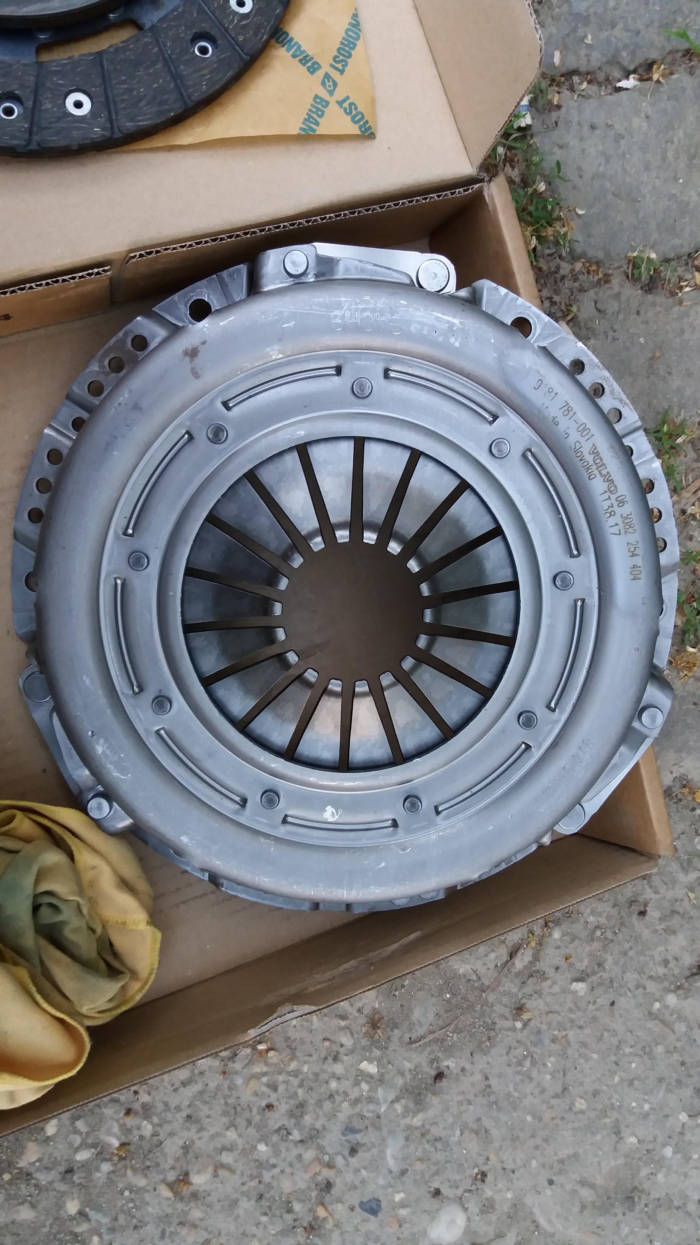

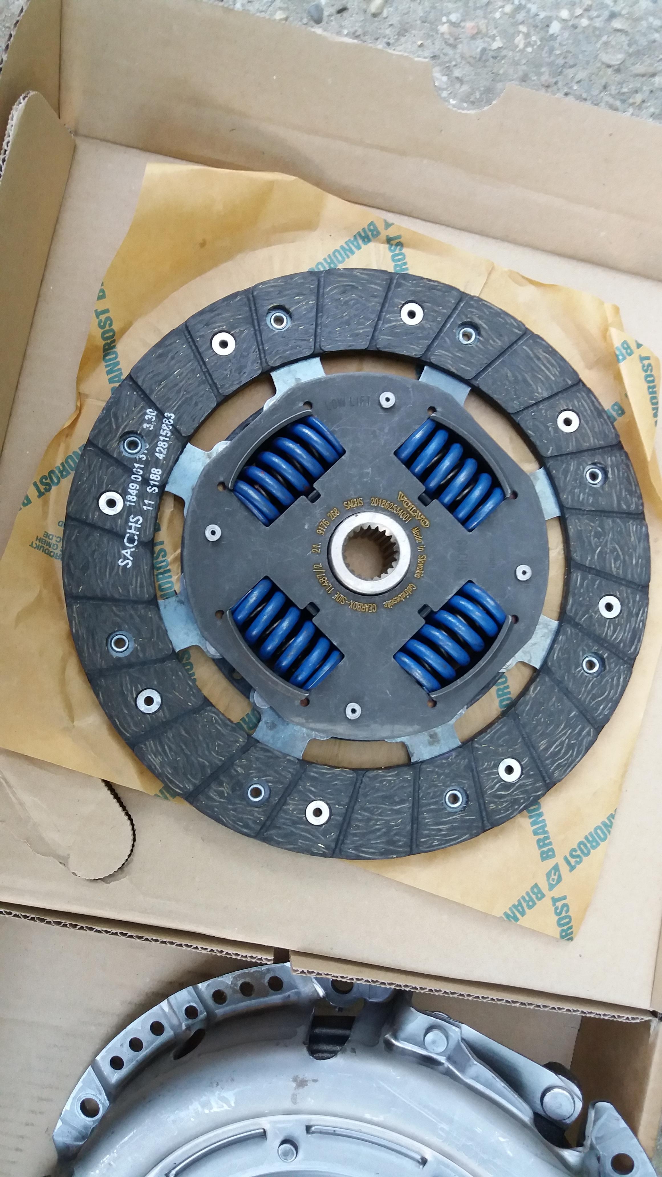

Ambreajul in sine a venit. Momentan astept si restul de accesorii pentru a incepe lucrarea.
Kit-ul este de 850R. Diferentele sunt la disc (arcuri mai puternice si suprafata de contact mai mica) si placa, desi nu credeam, este intarita fata de T5 stock.

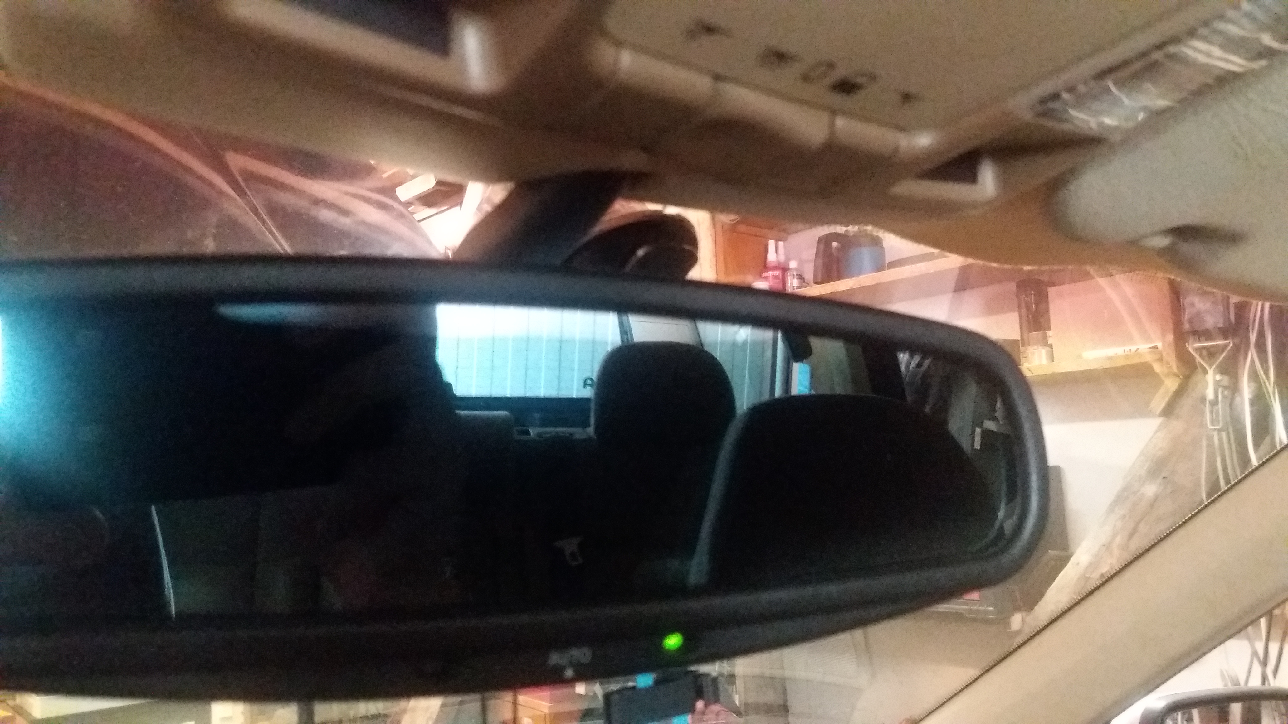

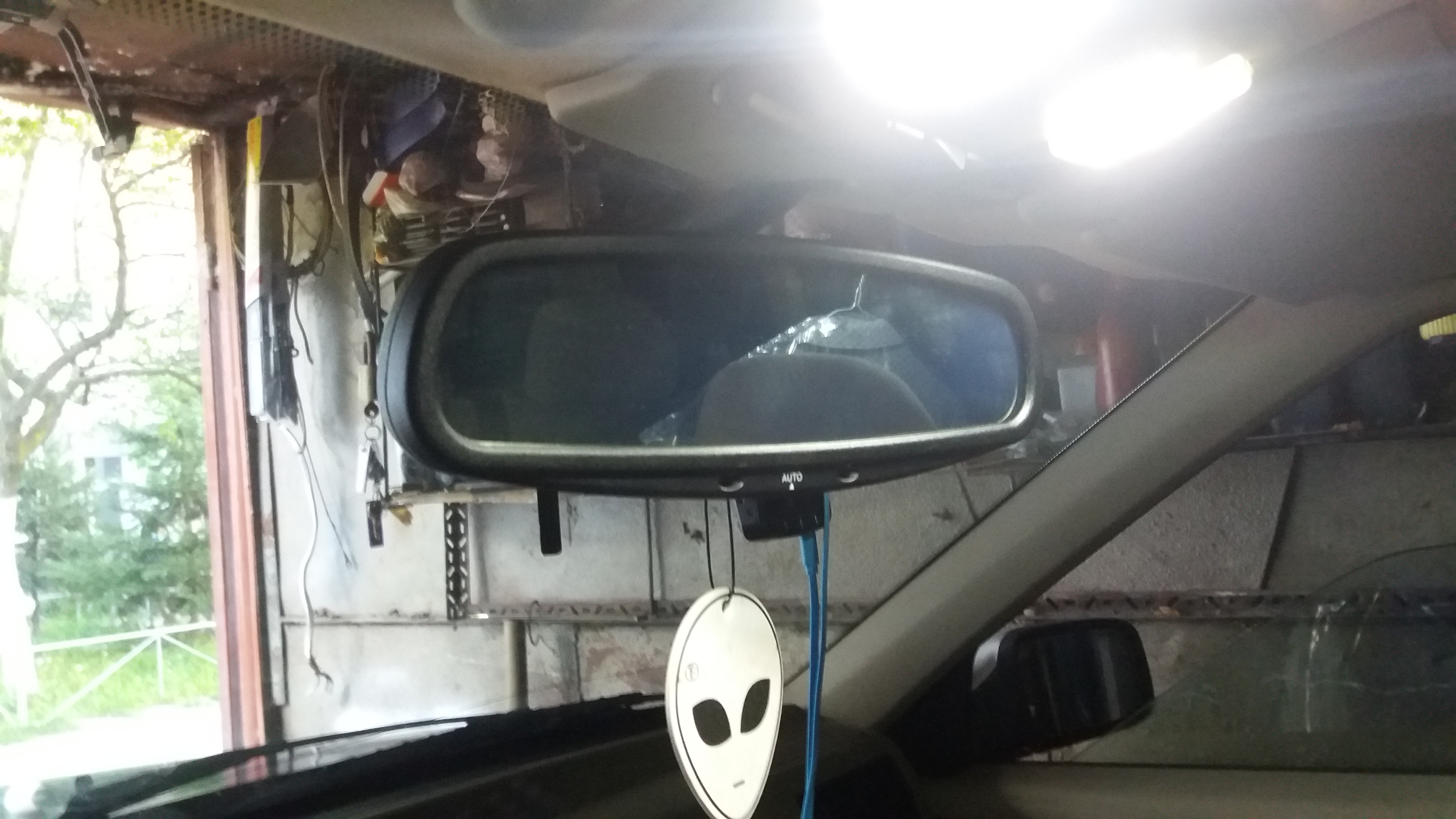

De umplutura, am montat oglinda interioara electrocromatica de C70 classic. (Detalii despre cum se trage cablajul gasim pe mai multe forum-uri din afara si cred ca si Cristian a vorbit pe undeva de asta). Top tip: de pe masina donatoare sa luati si mufele!

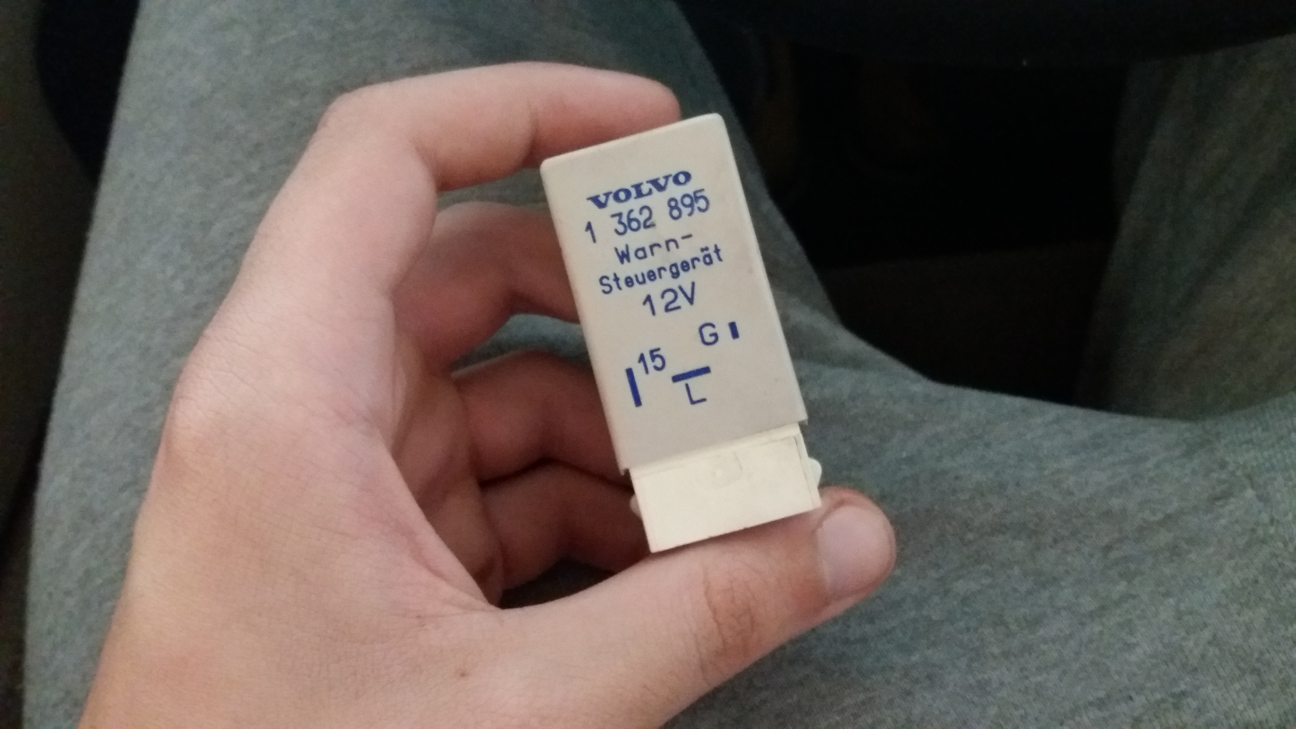

Am montat modulul U.S.A pentru open door si seat belt reminder. Acuma te streseaza doar la pornire cateva secunde cu pusul centurii, dupa te lasa in liniste, nu ca cel vechi care semnaliza non-stop in sunet de releu ca la seria 700/900.
Releul montat este 212 si e cel albastru deschis. Modulul vechi e cel alb din imagine. Acesta din urma are sunetul clasic.
Foarte multumit!

Luatul mufelor e o miscare f desteapta, la 850ul la care am montat oglinda de C70 cabrio nu am avut asa ceva, tipul a comandat oglinda la dealer noua... Si problema este ca am luat conectoarele standard de 850 cu 4 pozitii care sunt destul de mari si cum masina nu a are trapa a fost destul de enervant sa le "ascund" sub plafoniera din lipsa de spatiu. Al doilea avantaj este ca ai culorile la fire si stii care ce este, altfel trebuie sa faci reverse engineering.

Ultimul update. Saptamana trecuta luni si marti a avut loc maratonul de surubarit. Pana la urma am lucrat singur si fara elevator (doar canal). Cel mai important, am avut vreme sa mesteresc cum imi place, curatand si aranjand totul.
Ambreajul nou se simte excelent. Feed-back-ul e mult mai exact decat la kit-ul stock (comparatie facuta cu alta masina cu kit Sachs normal).
Tragand linie, a meritat un 1 mai printre scule. ;D
Perioada "de asezare" de aprox 350 km, am facut-o deja.

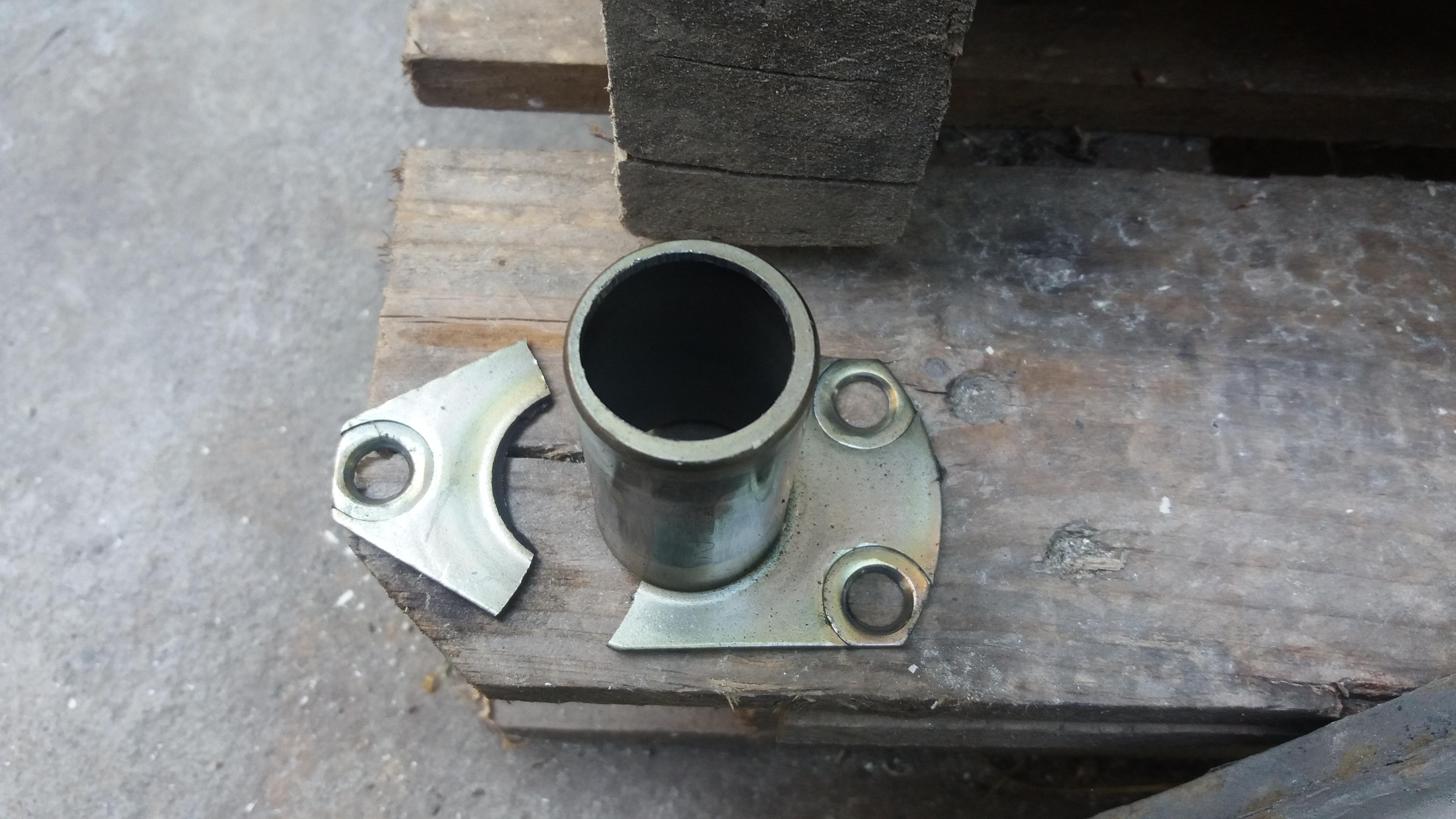

Istorisirea, pe scurt. La kit-ul vechi, rulmentul a intrat in interiorul placii de presiune. Vibratia lui a mancat din furca veche. Furca tinand rulmentul fortat intr-o parte, a rupt piesa pe care culiseaza rulmentul.

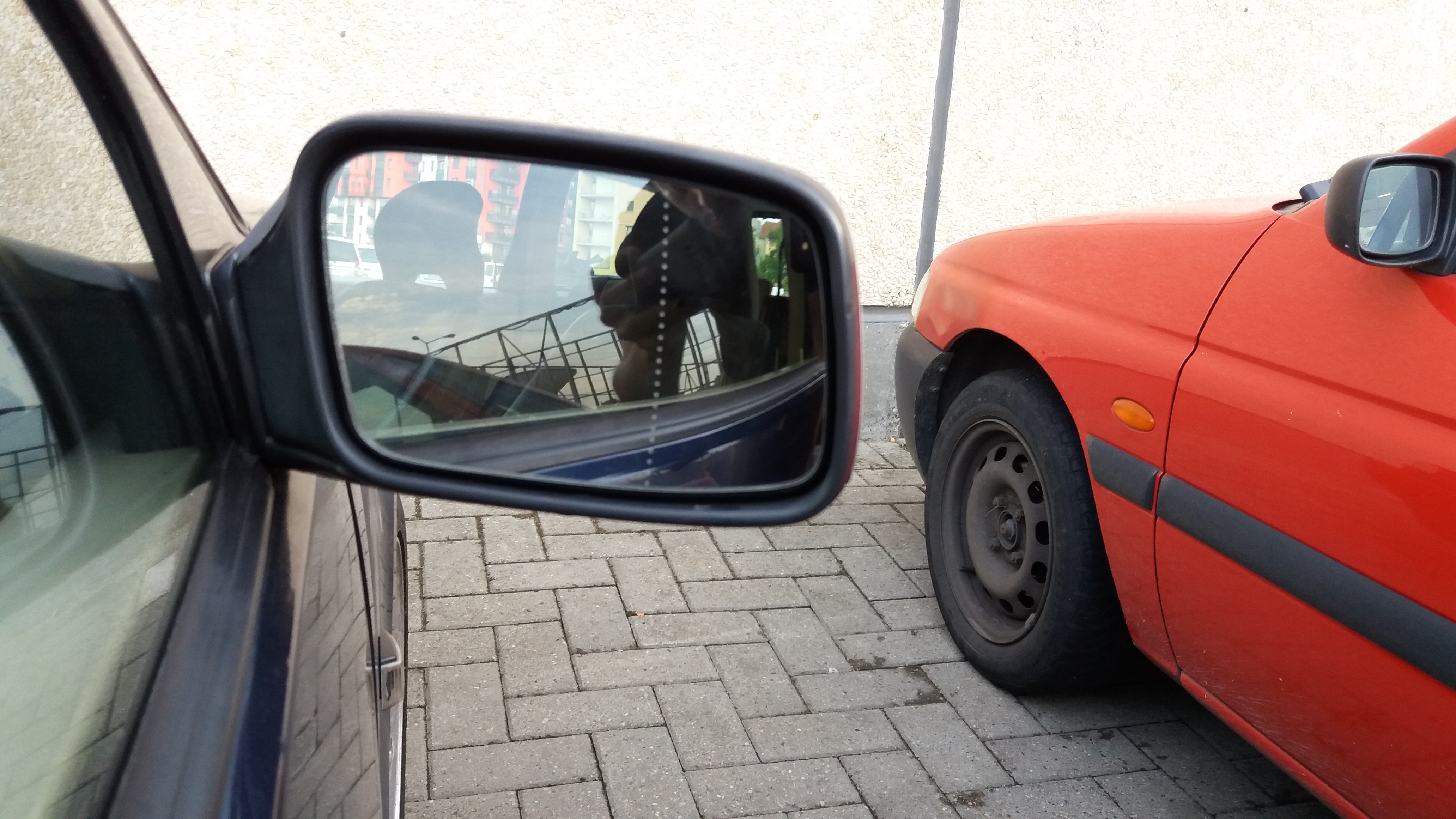

Last update. S-a achizitionat si montat sticla oglinda dreapta concava (model UK), OE volvo.

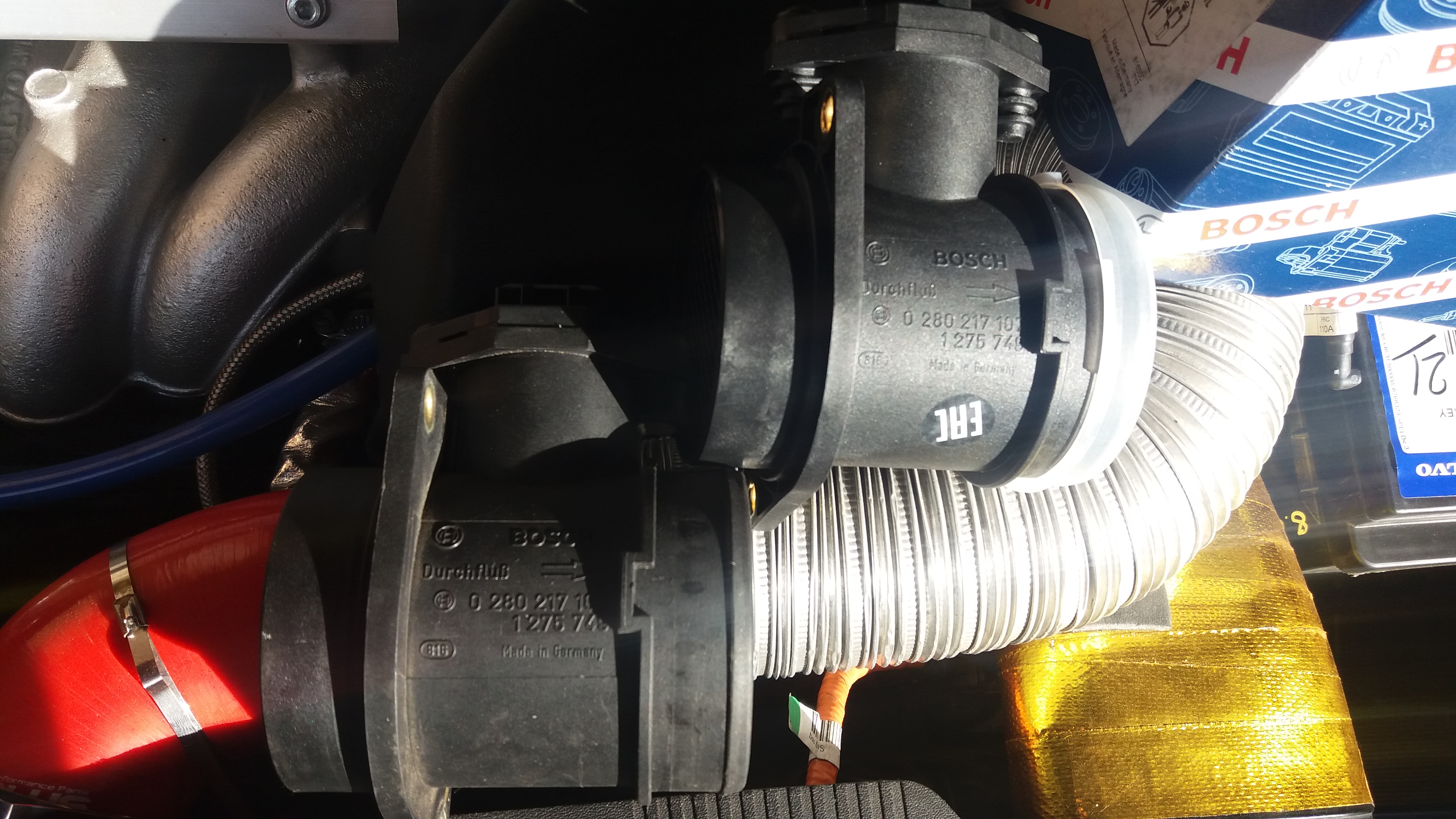

MAF-ul 2 a decedat subit. Masina a inceput sa faca overboost si sa dea error de amestec. MAF 3 Bosch montat deja. Totul normal. (Resetat ecu, reglat tija wg pentru ca nu mergea ok masina cu un debitmetru care citeste ok).

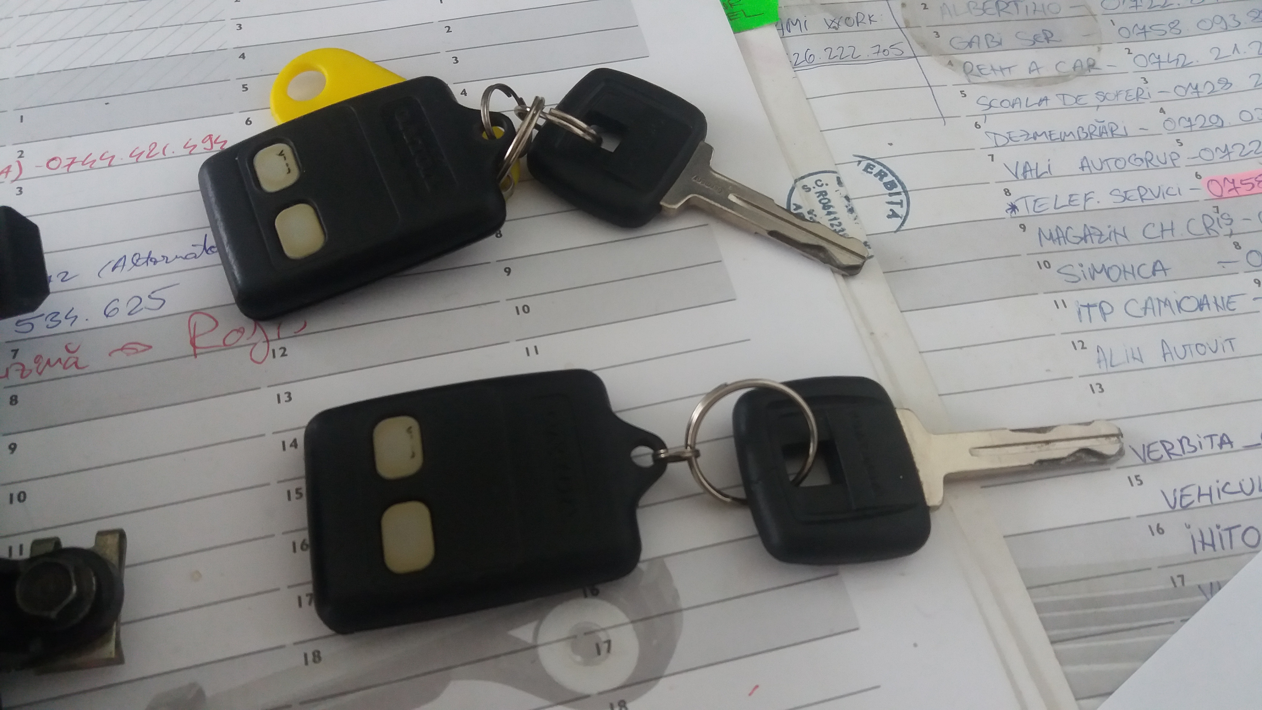

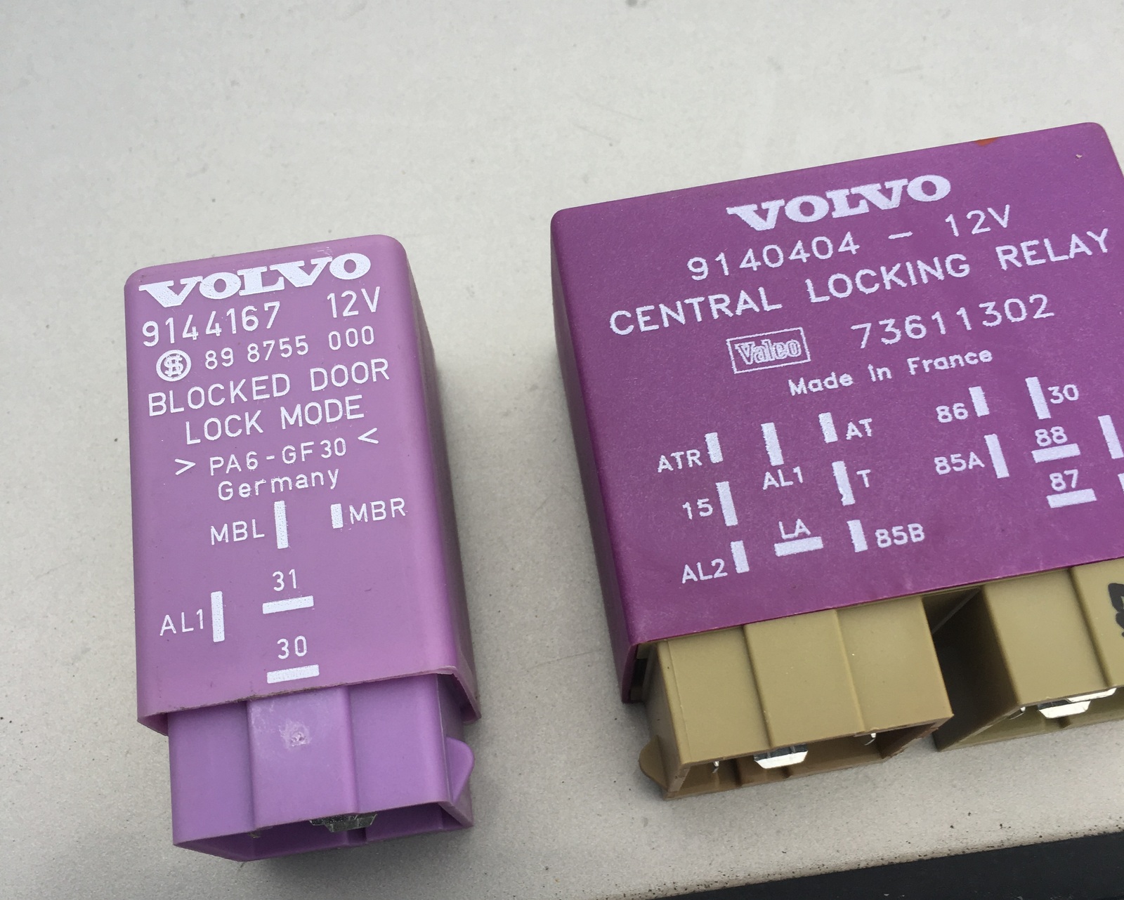

Multumita lui Sorin (Capi), le drique din dotare este echipat de ceva zile cu sistem keyless entry original (modul si doua telecomenzi), plus mult ravnitul claxon pentru alarma oe. Telecomenzile vor primi butoane noi.

Pt deadlock ai nevoie de cele 4 yale din portiere (portbagaj nu) si 2 relee mov, unul care inlocuieste releul de central locking si unul mic care vine la pozitia 202 sus langa cel pt farurile de ceata. Eu am releele dar nu am yale :)
Edited by Cristian Scutaru
Asa arata releele pt deadlock.

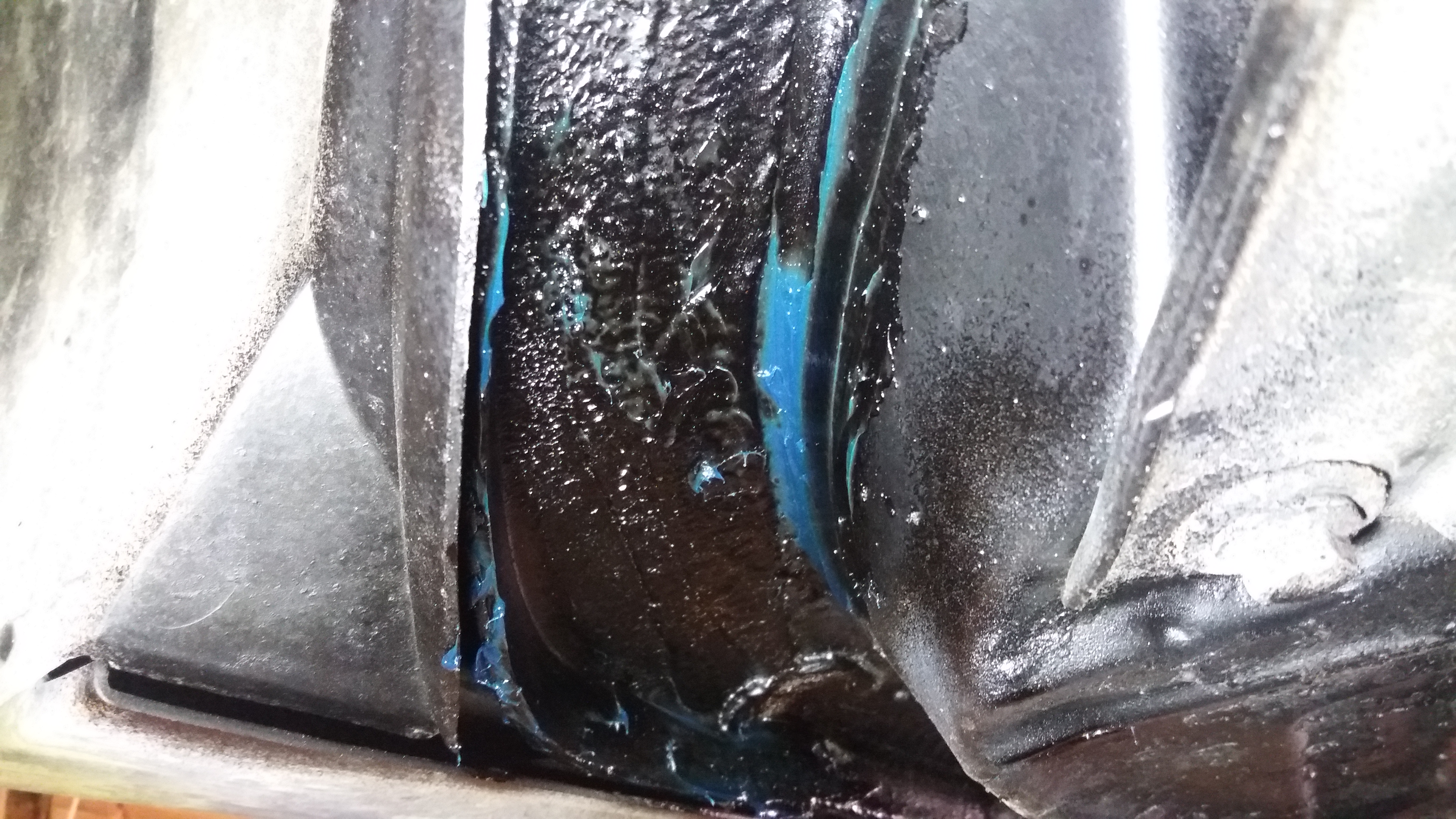

-Oglinda cu auto-dim a scapat lichidul din ea, am si comandat alta. Mare atentie la ele! Gelul actioneaza ca un acid care ataca plasticele pe care curge.

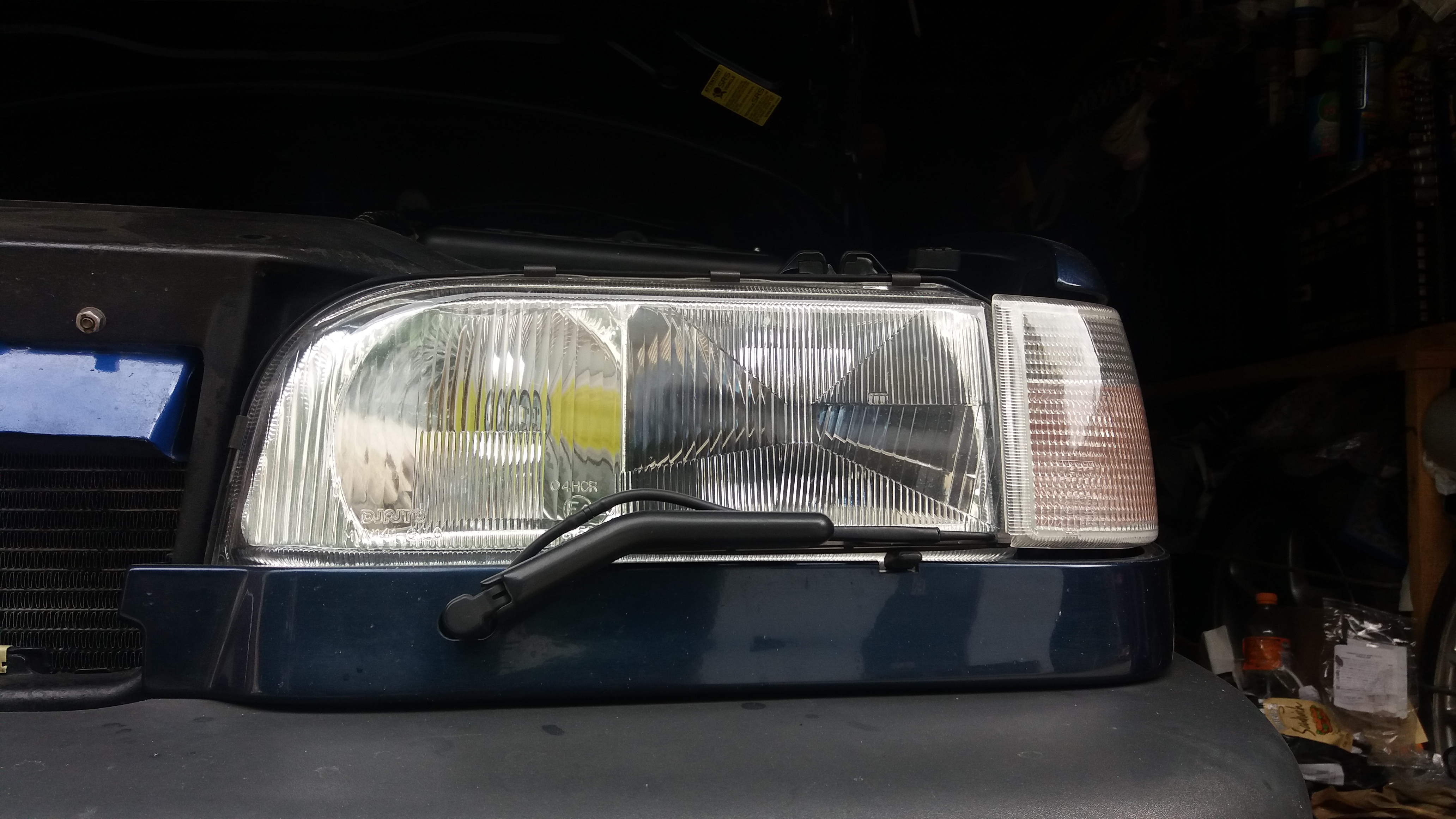

-LED-uri cobb pe faza lunga. Vizibilitate extraordinara! Competitiile de flash-uri au devenit amuzante. Cine are nevoie de talon, anyway?
