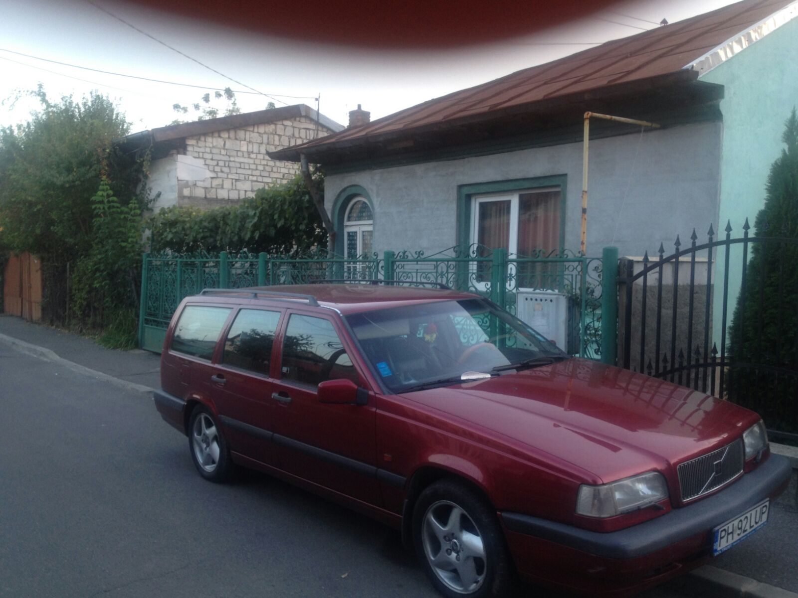

   De curand si anume o luna de zile, am achizitionat un 850. Am cochetat de multa vreme cu simpatia pentru acest model si iata ca in sfarsit a venit vremea sa am si eu un astfel de exemplar.
   Al meu exemplar este un T5 "de Italia", cum se spune...:) Fabricat in 1994! Masina nu este nici pe de parte de a fii in forma buna, din contra... Sunt de bagat banuti, dar cred ca este o baza buna. Masina, dupa spusele fostului proprietar, a stat o perioada lunga de timp. Lista cu ce trebuie de facut la masinuta, nu este scurta :), dar in timp sper sa rezolv cam tot ce ar fii de rezolvat! Daca nu tot, macar in cea mai mare parte! :)

Asteptam si poze!
Multumesc mult!
Voi incerca sa atasez ceva, sper sa-mi si iasa! :)

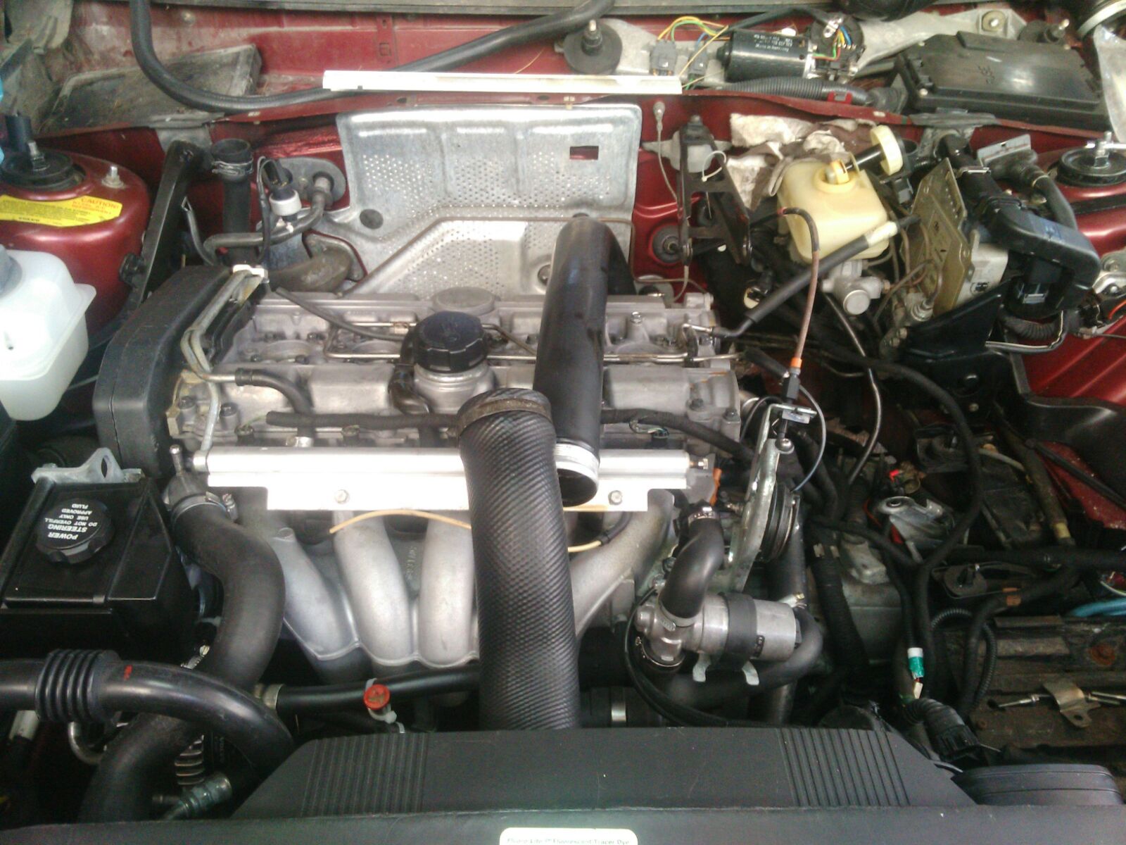

Poti sa faci un test de compresie orientativ ca sa vezi cam pe unde esti. Mai bun ar fi un test de "pierdere presiune" de la care primesti mai multe informatii despre care e viata prin fiecare cilindru. Dar asta as face doar daca testul de compresiu sugereaza "anomalii",
In rest verifica (si mai bine schimba) furtunele care probabil sunt cam coapte / rupte. Vezi ca la modelul tau de T5 furtunele sunt un pic altfel "routate" fata de cum se gasesc pe net informatii (ai o conducta metalica deasupra bujiilor la care se conecteaza un furtun care din 95 a fost mutat la capatul galeriei de admisie).

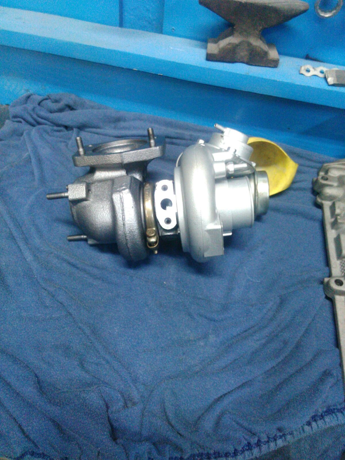

Acul de la Turbo se misca ? Cand e presiunea maxima trebuie sa depaseasca un pic jumatate din portiunea alba (0,6 bar maximul pe alb repreazinta aprox 1 bar). Mult mai mult nu e nici aia bine fara adaptare in soft si rest dar dupa cum ai formulat postul banui ca nu este cazul.
Spor la treaba :)

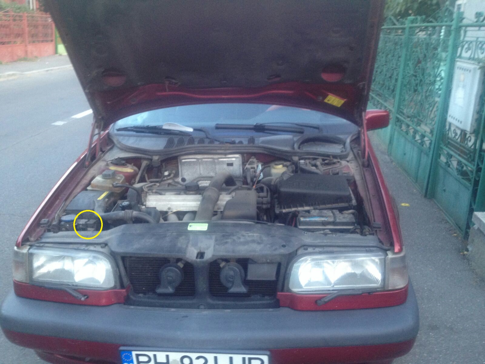

   @vlpvlp06 nu am citit niciun cod, pentru ca nici nu stiu cum se face asta. Am auzit ca ar fii ceva cu un led pe undeva, dar nu stiu unde anume trebuie sa fie pozitionat ledul cu pricina si nici insemnatatea semnalului luminos n-o stiu.Cat despre vacuum-uri n-am verificat nimic, recunosc! Totul a fost repede! Am cumparat-o in ultima zi, inainte de a pleca la munca.
   @Cristian Scutaru Ma gandeam sa-i fac si un test de compresie. Referitor la indicatorul turbinei, se misca, intra pe alb in turatie, dar n-am remarcat cat de mult. Masina nu pare sa fii fost modificata in vreun fel. Fostul proprietar o avea de opt ani si el o adusese din Italia. De modificat, n-a modificat nimic, doar ca n-a ingrijit-o cel putin nu in ultimul timp pentru ca a lasat-o sa cada destul de mult. Cu timpul, insa, se vor rezolva toate! :)
Langa rezervorul cu apa pentru parbriz ai 2 cutiute. Le dai jos capacele si vei gasi mai multe mufe goale si un fir care e prins de unul din ele.
Mufele sunt numerotate cu cifre, 1,2,3 samd si sunt in 2 blocuri A si B.
  • A1 computer cutie automata (daca este cazul)
  • A2 este computerul motor
  • A3 ABS
  • A7 Bordul (poti citi de ex nr de km reali parcursi cu bordul respectiv)
  • B1 Modul climatizare automata
  • B2 cruise control (optiune nu pare sa aiba din poza ta)
  • B5 SRS (Airbag)
Ca sa citesti erorile procedezi asa:
  1. introduci firul in mufa unde vrei sa citesti de ex A2
  2. pui contact motor
  3. apesi 1x pe butonul din cutiuta, ledul se va aprinde 1x
  4. Acuma ledul o sa inceapa sa clipeasca si tu trebuie sa numeri de cate ori. O va face in 3 reprize cu o mica pauza intre ele.
  5. De ex daca returneaza 1-3-2 va clipa 1x - pauza - 3x repede - pauza - 2x repede
  6. Cel mai bine notezi codul returnat pe hartie si cu mufa aferenta
  7. Apesi din nou 1x pe buton pentru a citi urmatorul cod (eventual salvat). Notezi
  8. Faci asta pana se repeta primul cod citit.
  9. Scoti cheia din contact si scoti mufa din cutie si poti citi alta componenta.

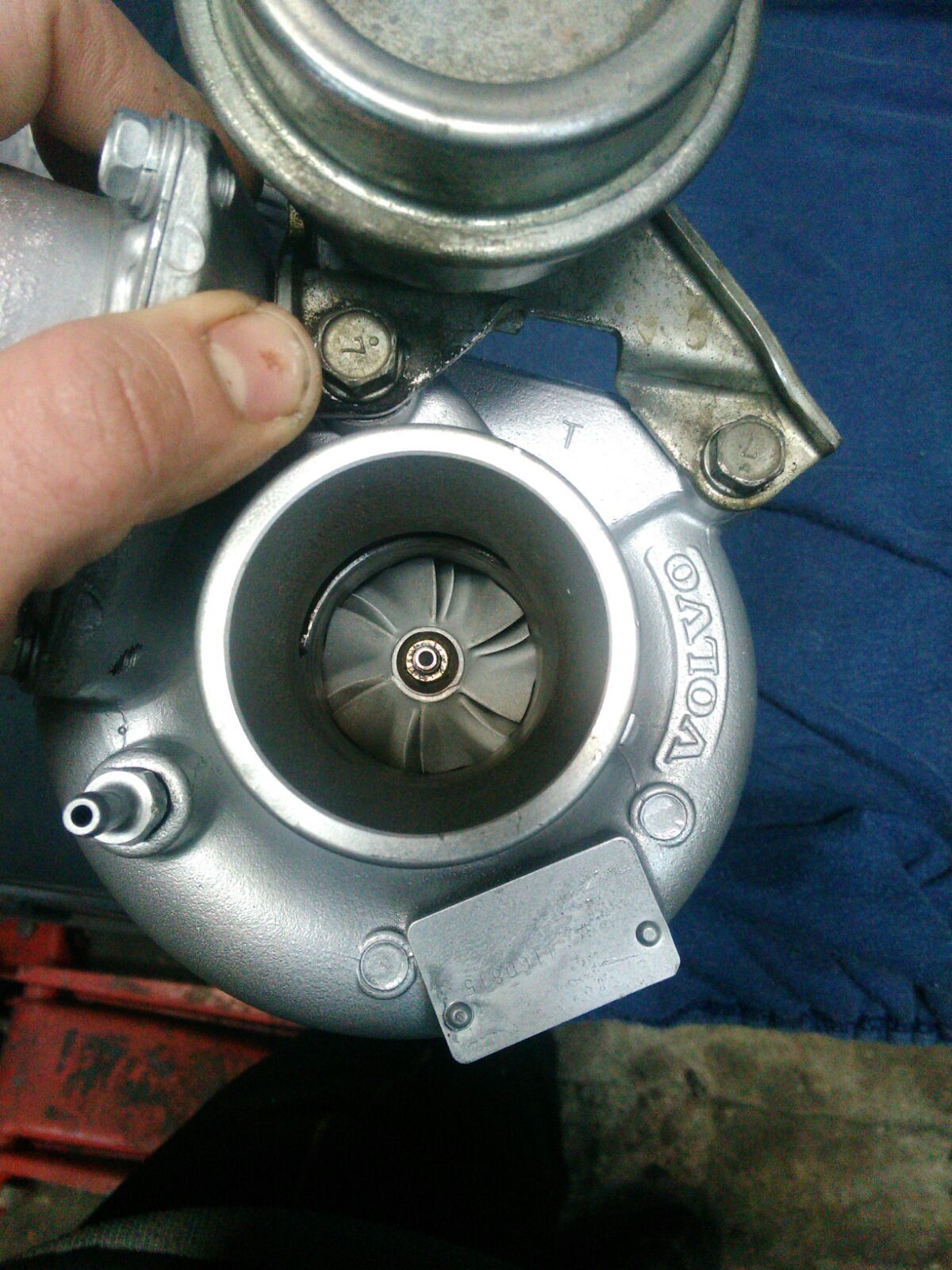

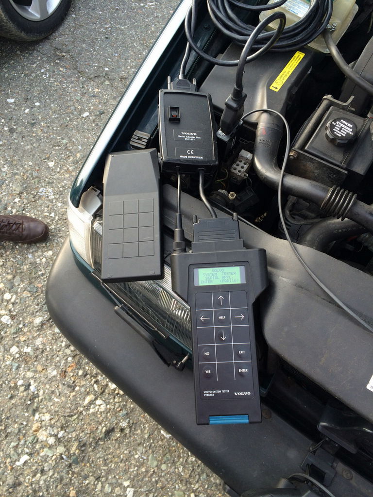

Alternativ daca esti din Bucuresti ia legatura cu @Midnight Caller sau @Brava ei au testerul original (vezi poza 2) cu care au acces la mult mai multi parametrii si pot face o diagnoza mult mai aprofundata.

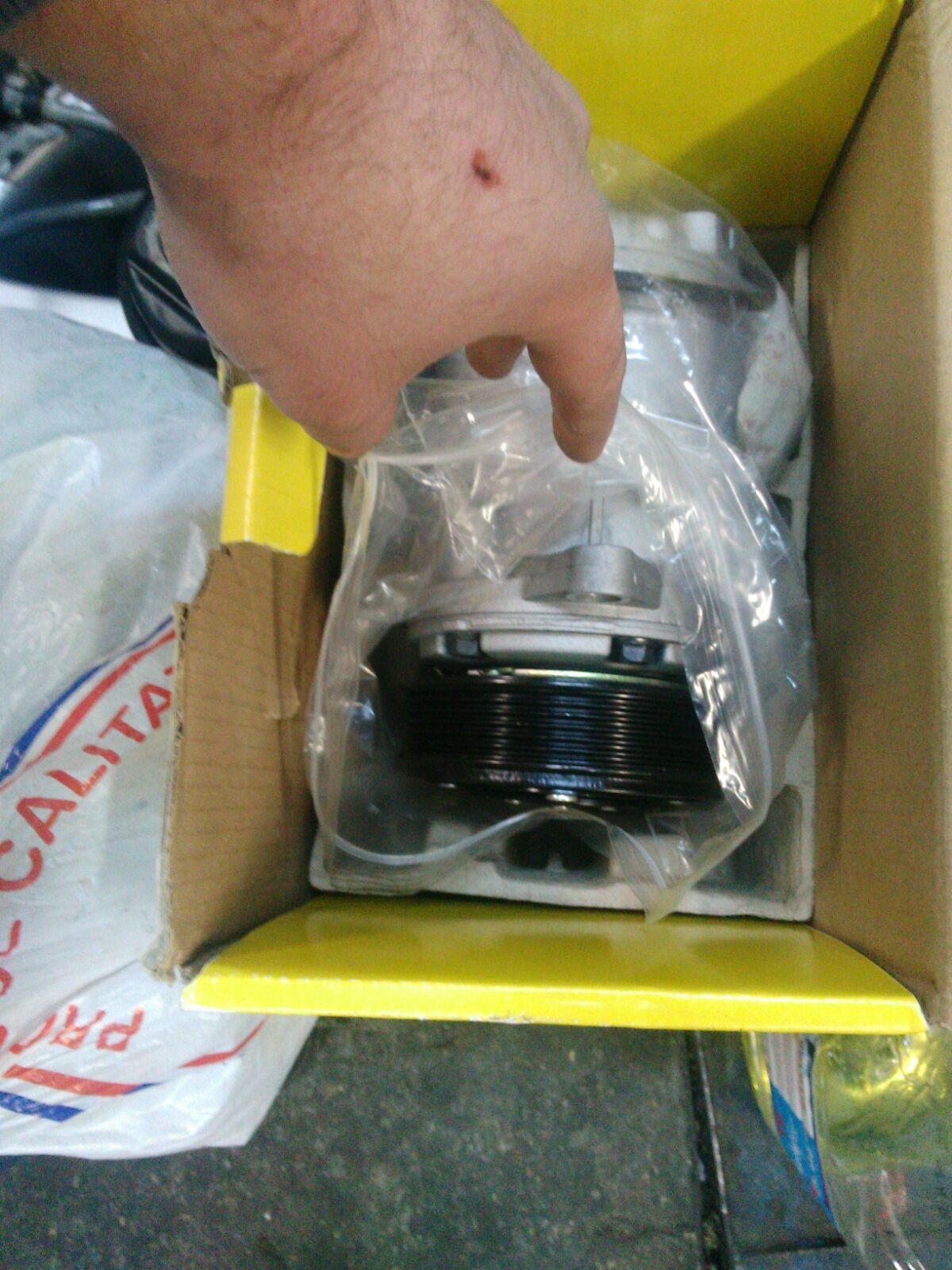

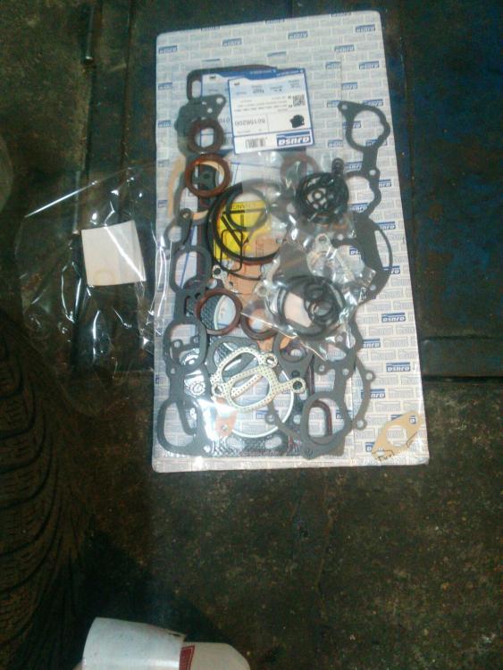

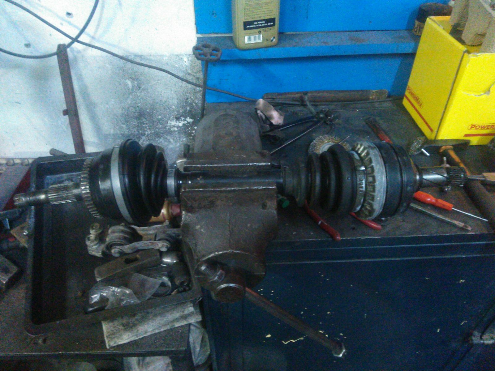

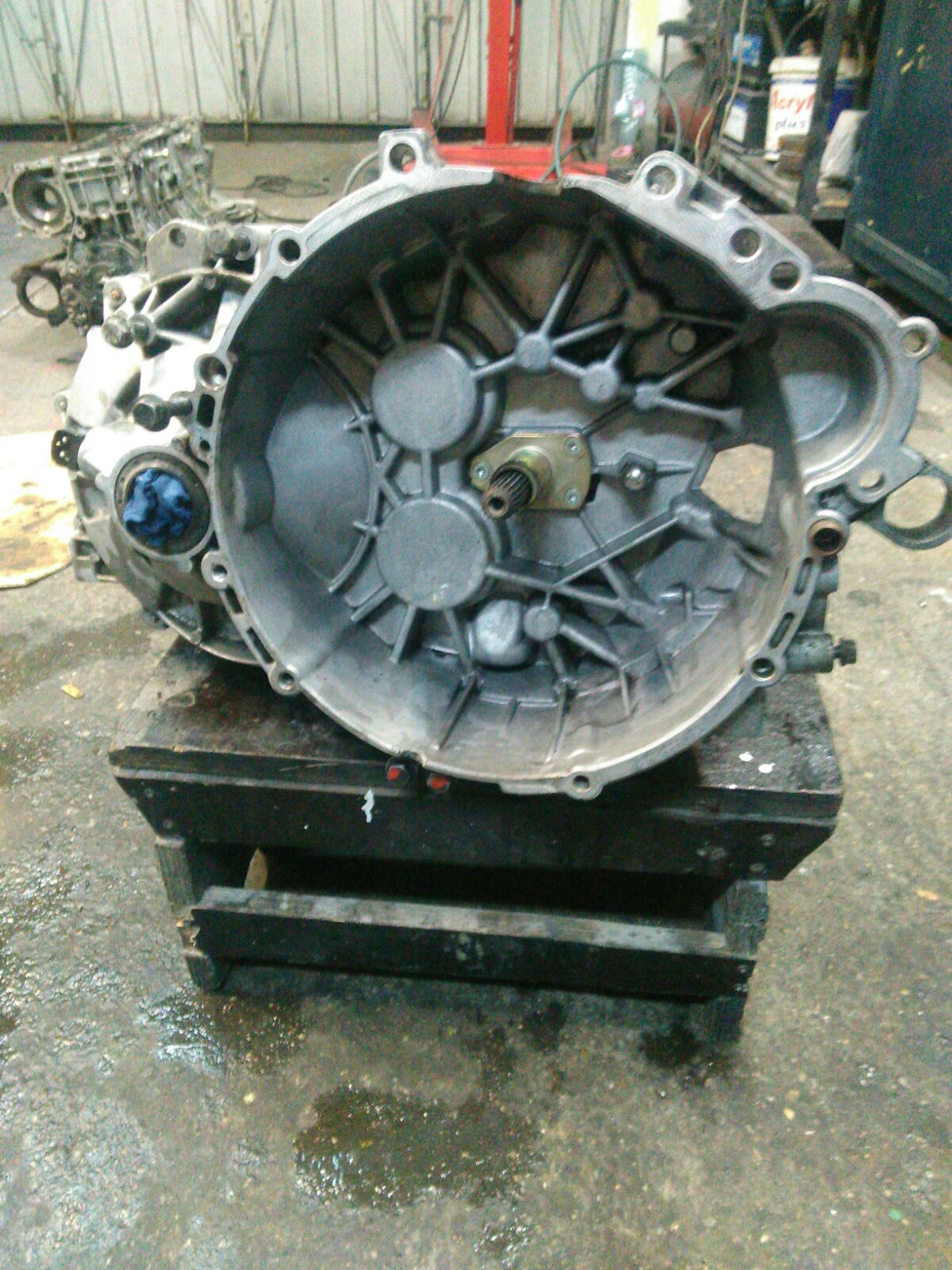

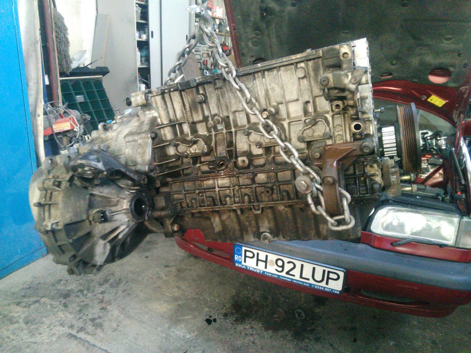

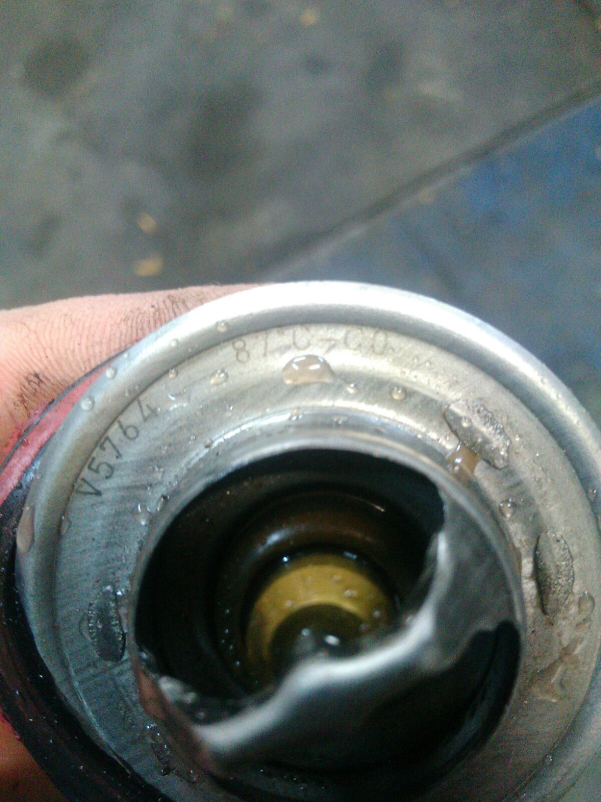

Schimbat toata articulatia fata-spate, amortizoare fata-spate, arcuri spate, discuri fata + placute fata-spate, parbriz, numere de inmatriculare... :) Nu-mi amintesc acum, chiar tot ce s-a schimbat, dar au fost multe...
Schimbat burdufuri la planetare, schimbat caseta de directie. Schimbat rulment de presiune, chitul de distributie, vacum-uri, termostat, bujii, filtre, uleiuri, antigel. Baterie, cauciucuri, compresor pentru clima.
Felicitari pentru lucrare!
