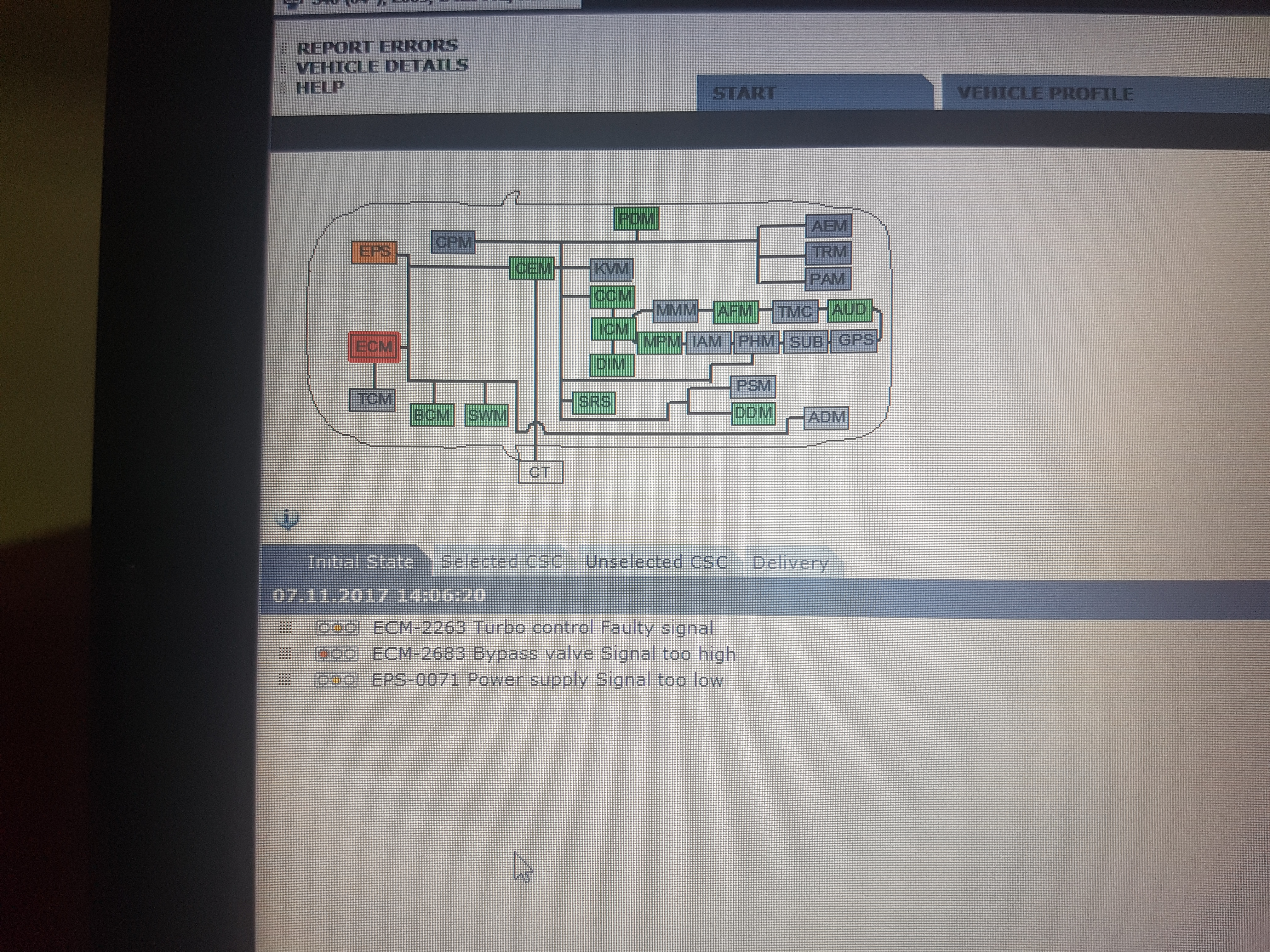

Posted 11 Nov 2017 · Report post Salut! Am gasit mai multe discutii pe aceasta tema dar m-am hotarat sa scriu aici. Daca gresesc rog moderatorii sa mute postul unde cred ei de cuviinta! Acum aproximativ doua saptamani am observat la o plecare cu masina ca ,,nu mai trage", ca si cum era un diesel fara turbo! Nu am stiut ce sa fac, am oprit motorul si am pornit din nou si totul a revenit la normal. Dar dupa un timp a inceput sa se repete problema si face de fiecare data cand pornesc: adica de fiecare data cand pornesc parca nu mai am turbina! Nu mai trage! Singura modalitate prin care am reusit sa o fac sa mearga din nou e sa opresc si sa pornesc din nou motorul dupa ce acesta s-a incalzit cat de cat( min 60 gr). De cele mai multe ori imi reuseste ''miscarea'', cateodata e nevoie sa o mai pornesc inca o data! singurele erori pe care le am v-i le postez alaturat! Share this post Link to post Share on other sites

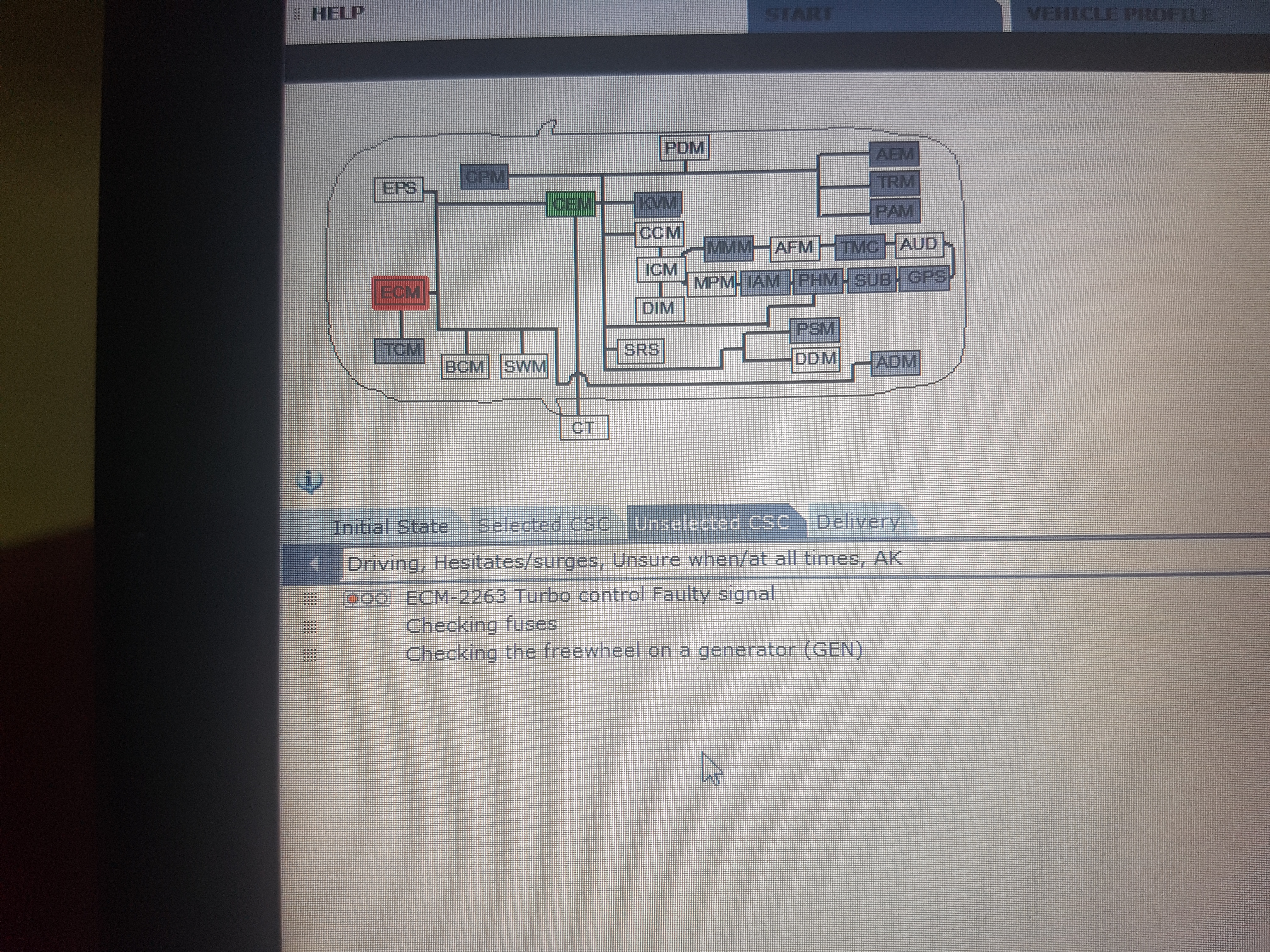

Posted 11 Nov 2017 · Report post Am schimbat valva control turbina, am crezut ca ea e cauza dar simptomele sunt la fel. Am verificat furtunele de vacuum, nu au scapari sau fisuri, am verificat mufa si conexiunile electrice ale valvei si sunt in regula( sau asa par). NU am vazut sa fie scapari de vacuum, furtune crapate sau alte defecte. Ce am reusit sa verific astazi: am urcat masina pe rampa si am incercat sa misc cu mana tija actuatorului vacuumatic care actioneaza geometria variabila si merge foaret greu! Cu un deget( caci cu atat am reusit sa ajung acolo) abia am reusit sa misc tija aprox 1 cm! M-i se pare cursa cam mica, poate ma insel! Ma gandesc sa nu fie intepenit ceva pe acolo! Nu stiu ce as mai putea verifica, raman fara optiuni! Daca aveti vreun sfat va sunt recunoscator! Sau daca as mai putea verifica ceva cu Vida dice, cu toate ca singura eroare e cea cu ''ECM 2263 Turbo control Faulty signal''. Share this post Link to post Share on other sites
Posted 11 Nov 2017 · Report post In primul rand trebuie sa mergi la un service sa faci o diagnoza si apoi sa schimbi piese! Ti-ai luat vida ( daca este al tau), dar nu stii sa-l folosesti. Erorile se citesc in "delivery" Share this post Link to post Share on other sites
Posted 11 Nov 2017 · Report post Geometrie variabila blocata . Jos turbina și fuga la curățat turbina la cineva capabil sa facă acest lucru . Ideal la o firma ce recondiționeaza turbine . Sent from my SM-N920S using Tapatalk Share this post Link to post Share on other sites
Posted 12 Nov 2017 · Report post Salut! Da, asa e paunionutz, ai dreptate! Piesele se schimba in urma unei diagnoze! Doar ca a mea valva control turbo cedase si fizic deoarece in cautarea defectiunii am ajuns si la ea, am demontat-o dar ''a suferit un accident'' si a devenit inutilizabila, de aici si inlocuirea ei! mi-am luat vida si recunosc, inca nu am invatat sa-l folosesc cum trebuie( mai trebuie si niste timp liber) dar incerc sa ma descurc cum pot! Cert e ca am acea eroare despre valva care controleaza geometria turbinei! Ea apare si in campul ''delivery'' doar ca aseara cand am postat nu eram langa masina, iar din cate am observat campul ''delivery'' e inactiv cand nu e cuplata siinterfata. Imi cer scuze daca din nestiinta v-am indus in eroare, nu asta e intentia! Bogdan G o sa-ti ascult sfatul si o sa duc turbina la curatat! Oricum asa pare, ca si cum ar fi ceva intepenit pe acolo! As putea face si eu aceasta operatie de curatare a geometriei? Implica cumva unele atentionari speciale inafara ca totul trebuie repus la loc cu atentie si in aceeasi ordine? Va multumesc pentru ajutor si va tin la curent! Share this post Link to post Share on other sites
