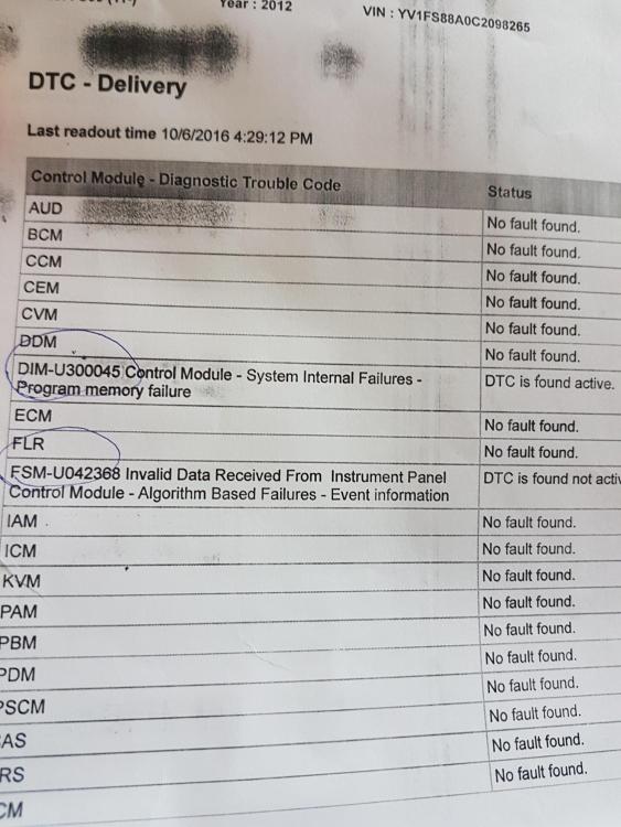

Am un Volvo S60 2012 la care nu merge cruise controlul adaptiv și nici cel normal, cei de la Volvo Cluj mi-au spus ca sunt de vina ceasurile de bord. O soluție sau cunoașteți pe cineva care ar putea rezolva problema?

Nu prea ai ce sa rezolvi . S-a corupt softul din ceasurile de bord și nu prea ai cum să-l restaurezi
Probabil de la km manipulați prost.

Chiar daca rescriu softul la ceasuri?
Poți încerca.
Eu personal am încercat pe doua și nu am reușit și nici la Primus nu au reușit cu DIM reload.
Buna,
Eu am avut o problema de soft la masina (setarile de la far au disparut din meniu dupa un update de soft)
La volvo au incercat sa-i re-load softul la modulul respectiv dar masina nu a acceptat softul, pana la urma au contactat Volvo Sweeden prin VIDA si cei de acolo au rezolvat problema, re-scris softul.
Masina a fost in service aproape 1 saptamana sa rezolve problema, in cazul meu a fost facut in garantie.
