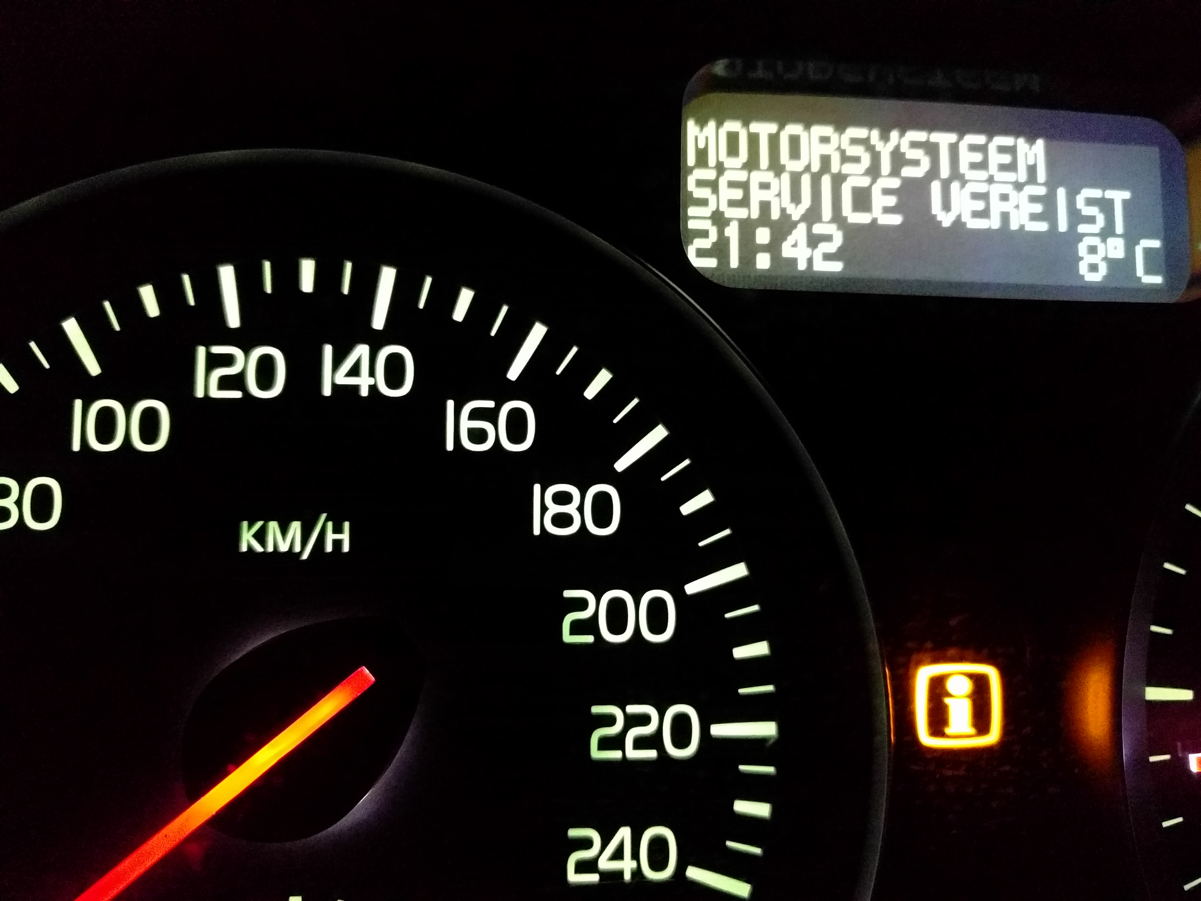

Cam de o luna a inceput sa faca figuri in sensul ca are momente cand nu trage si intra in modul de protectie(din ce-am citit pe aici asa ii zice), si nu se poate tura peste 2500-3000rpm.
Apare in bord un mesaj de informare(NU EROARE), cu textul "MOTORSYSTEM SERVICE VEREIST"(in traducere libere ar fi "verificare la service a motorului"). Partea interesanta ca se intampla din cand in cand, nu tot timpul, iar daca opresc masina un minut, is revine, dispare mesajul si merge ok iar. Pana cand apare din nou.
Am dus masina la Ocazii Auto Cluj(poate unii dintre voi stiti service-ul). Ei zic ca au facut o diagnoza si ca apar "semne de oboseala" a filtrului de particule si-mi recomanda s-o turez undeva pe autostrada sa vedem daca se regenereaza. In ultima vreme am mai tot iesit in afara orasului si am mers destul de turat si constant, dar nu observ nici o schimbare vizavi de acel mesaj si de modul cum se comporta masina.
Ma gandeam sa merg zilele astea la reprezentanta aici in Cluj, sa vedem ce zic si ei.
Dar intre timp am zis ca postez si aici, pentru ca sunteti multi care v-ati lovit de probleme asemanatoare.
Astept cateva recomandari si pareri de la voi. Am atasat si imaginea cu eroare din bord.

Verifica si EGR-ul, ce zici tu acolo cam miroase si a EGR pe duca.
Orice masina dotata cu DPF / FAP trebuie sa vada macar 100km de autostrada lunar. Daca nu... usor, usor se ajunge la colmatarea acestuia. DPF / FAP are nevoie de ~30 min de mers la 3000rpm pentru o regenerare completa.
