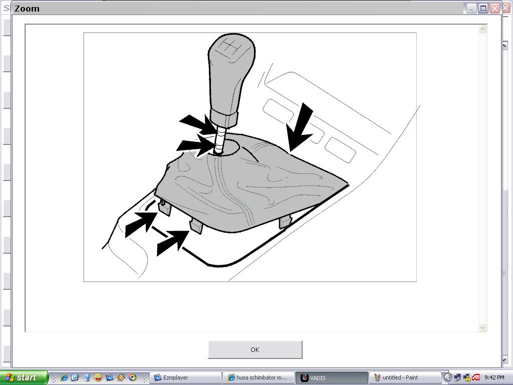

Am un S40 1,8 benzina din 1999 si as vrea sa stiu cum se poate demonta husa din inlocuitor piele de la maneta schimbatorului, deoarece cea veche s-a rupt si nu ma descurc sa o scot la partea superioara adica unde vine nuca schimbatorului.Are cineva idee cum se scoate ?? Eventual o schema ceva .Multumiri anticipate ;)
in partea de jos , pe dedesupt , e intarita cu un plastic, pe care sunt clemele. incearac sa tragi in sus exact de plasticul ala , cu tot cu husa aia, si sare din cleme
in partea de jos stiu cum se desface. e simplu dar nu ma descurc in partea superioara, unde vine nuca pe care pui mana cand schimbi viteza
rupe-o ca tot o schimbi.  nuca tre sa iasa cumva, adr iti zice altu mai curios, ca eu pe aia nu am scos-o
mai astept pareri si eventual vreo schema de la cine are vadis

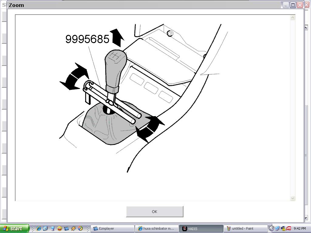

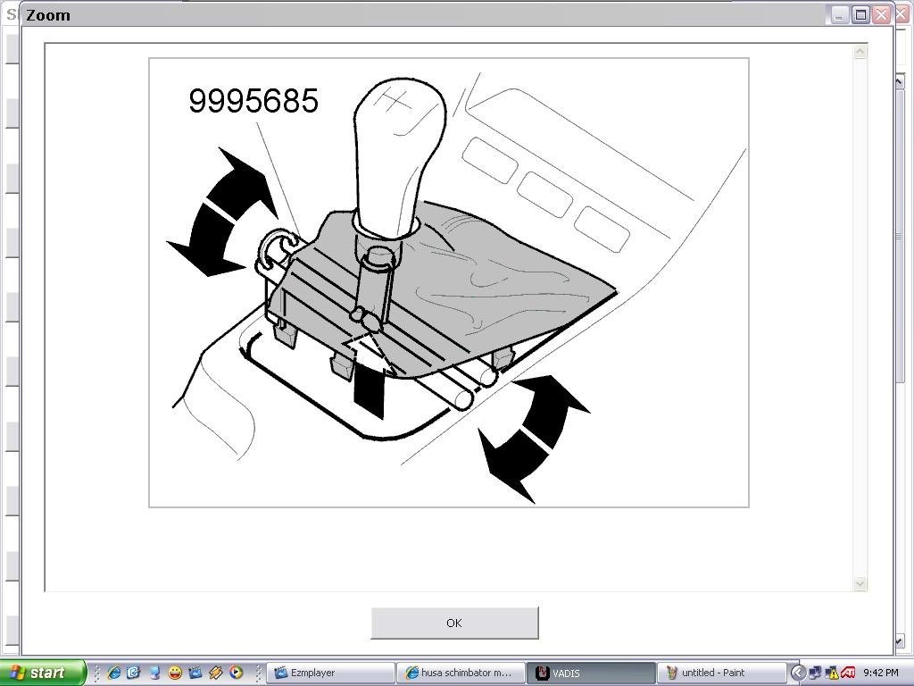

Cam asta scrie in VADIS:
Replacing gear selector lever knob and boot
Special tools: 999 5685
Remove boot from center console panel
Press the frame inside the boot in the rear edge and at the sides. Lift up the frame with boot from the panel.
Slacken off boot from gear selector lever
Position drift 999 5685  under boot. Press the drift up, with a twisting movement, so that the lugs on the boot sleeve is released.
Depress boot and remove drift.
Remove gear selector knob
Position drift 999 5685  under gear selector knob. Press up the drift and twist in both directions so that the lugs on the knob are released. Pull off knob from drift.
Note! If the boot is to be replaced remove it from the gear selector lever. Use drift 999 5685 .
Position drift according to Slacken off boot from gear selector lever .

cam asta scrie si sper sa-ti fie de ajutor....am atasat si pozele din VADIS....sa-ti fie mai usor
totusi nu  am reusit sa dau husa jos la partea superioara. In acele explicatii nu se face referire la demontarea in partea de sus sau poate nu o fi de la modelul meu de schimbator .O sa atasez si o poza.
