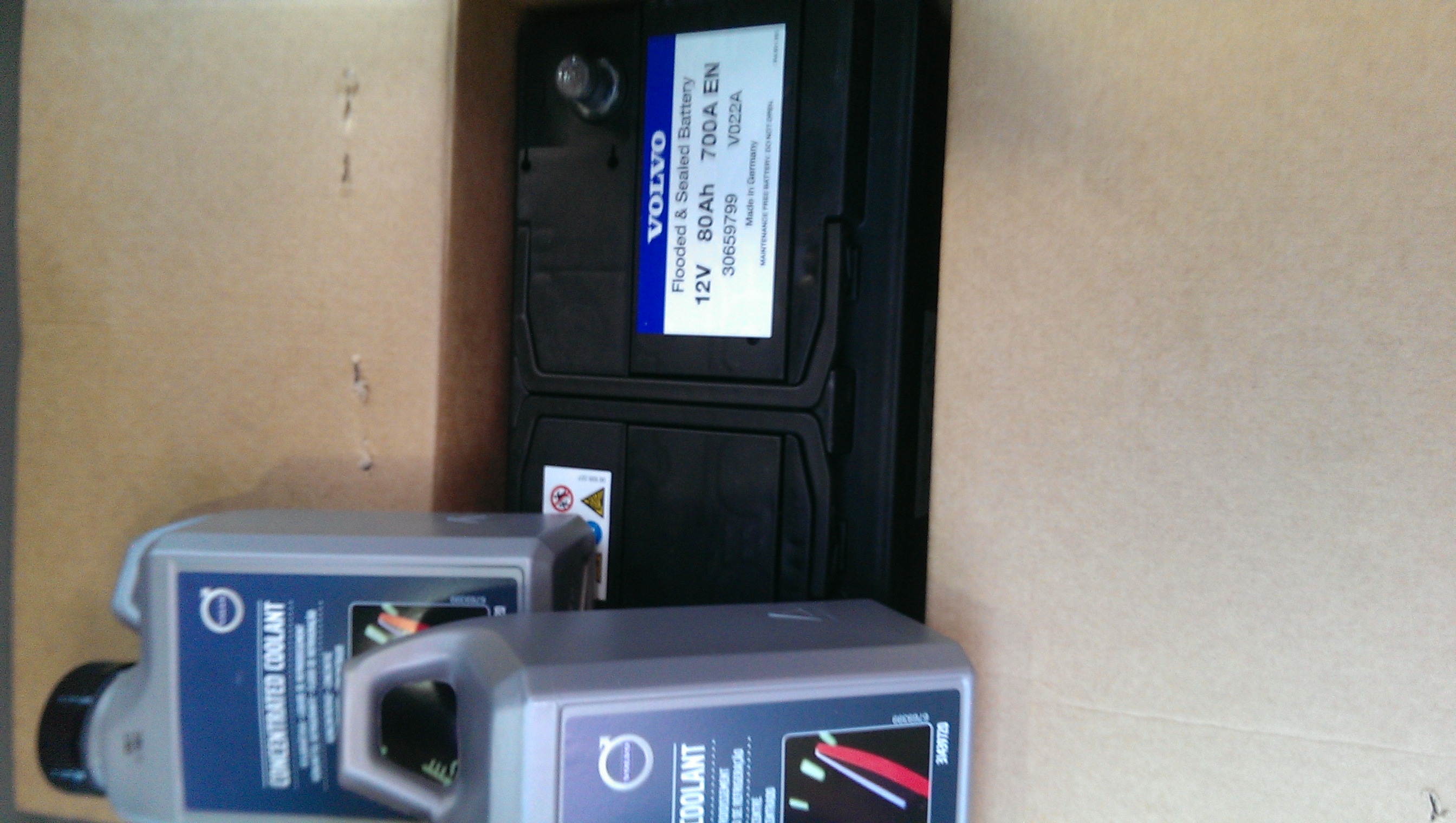

Baieti nu va certati,am schimbat bateria acum o saptamana,cea veche era exact cea postata de Bogdan G.m mai sus,ce am primit de la Euromotors (dealer si service autorizat Volvo) este exact aceeasi baterie numai ca difera codul(ultima cifra e 9 in loc de 5)......
Si aceeasi masina....V50 ,2005,2.0D,100KW

Alex citește din nou postul meu și vezi ce scrie pe baterie .

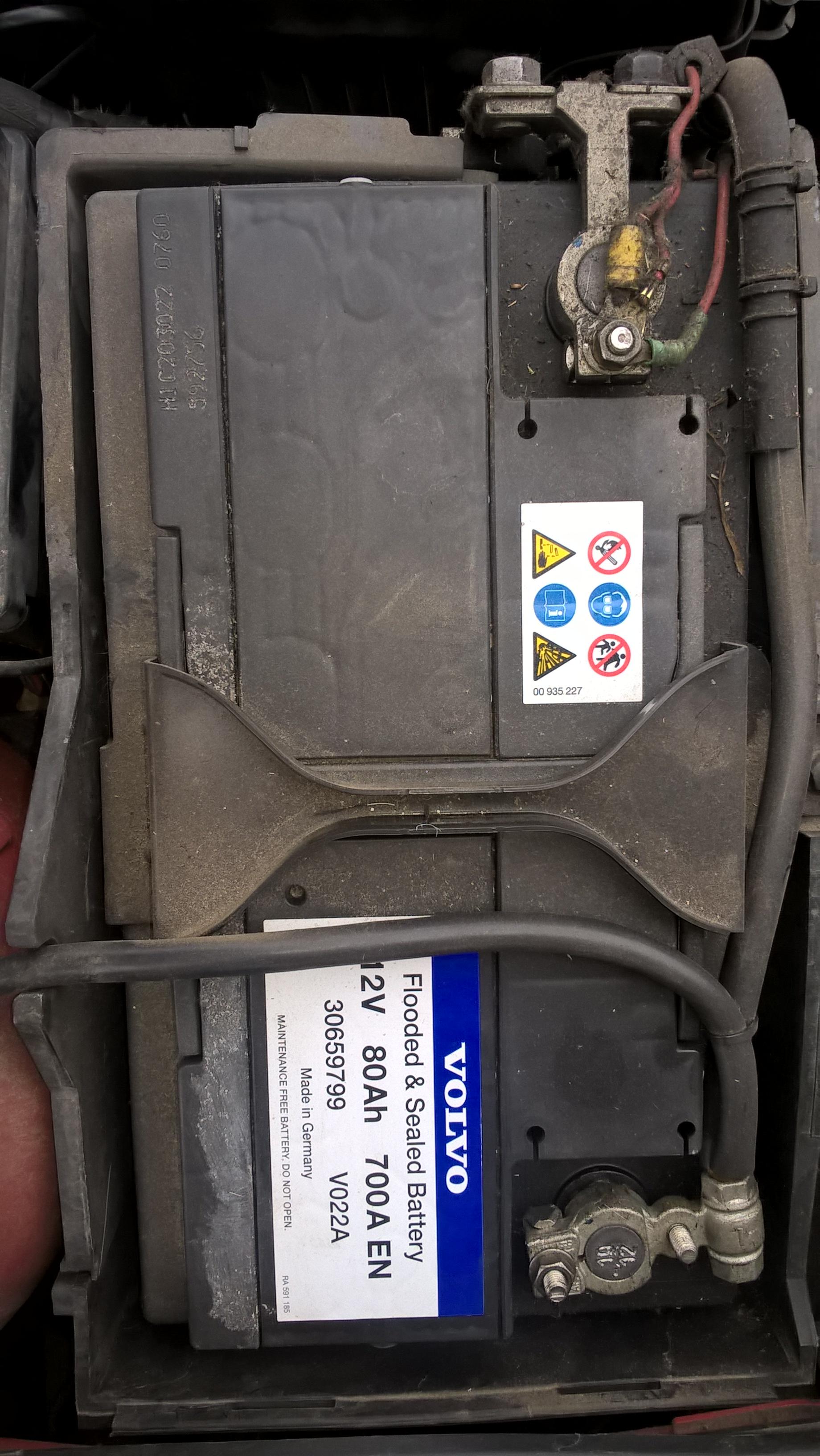

Mai fratilor eu inca am pe masina bateria originala din 2004.
Nu ma laud eu. Ii laud pe ei. Mai rar asa ceva. 80Ah.
Esti sigur ca nu a fost schimbata ?
Sunt sigur. Am masina din 2008 si eu nu am schimbat-o . Plus ca are eticheta Volvo pe ea.
La o adica pun si foto daca e cazul .

De obicei data e "scrijelita" pe baterie in partea de sus .
