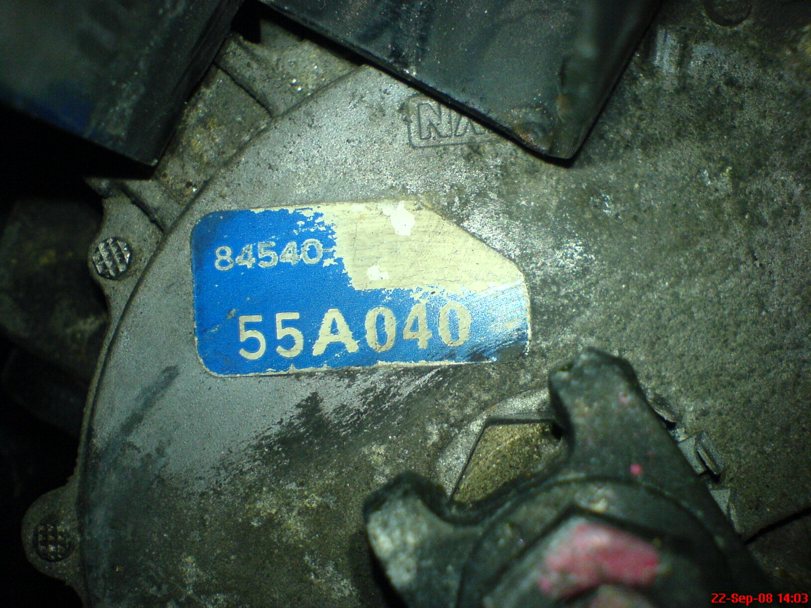

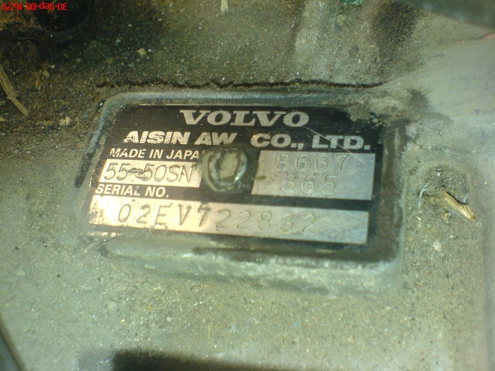

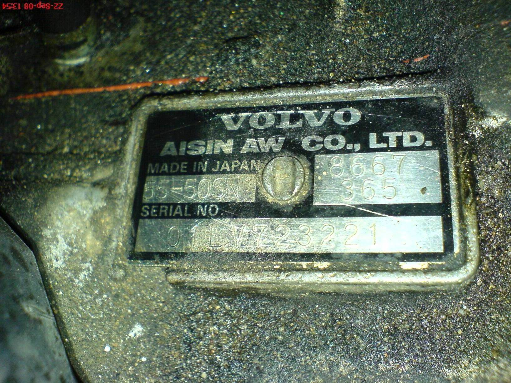

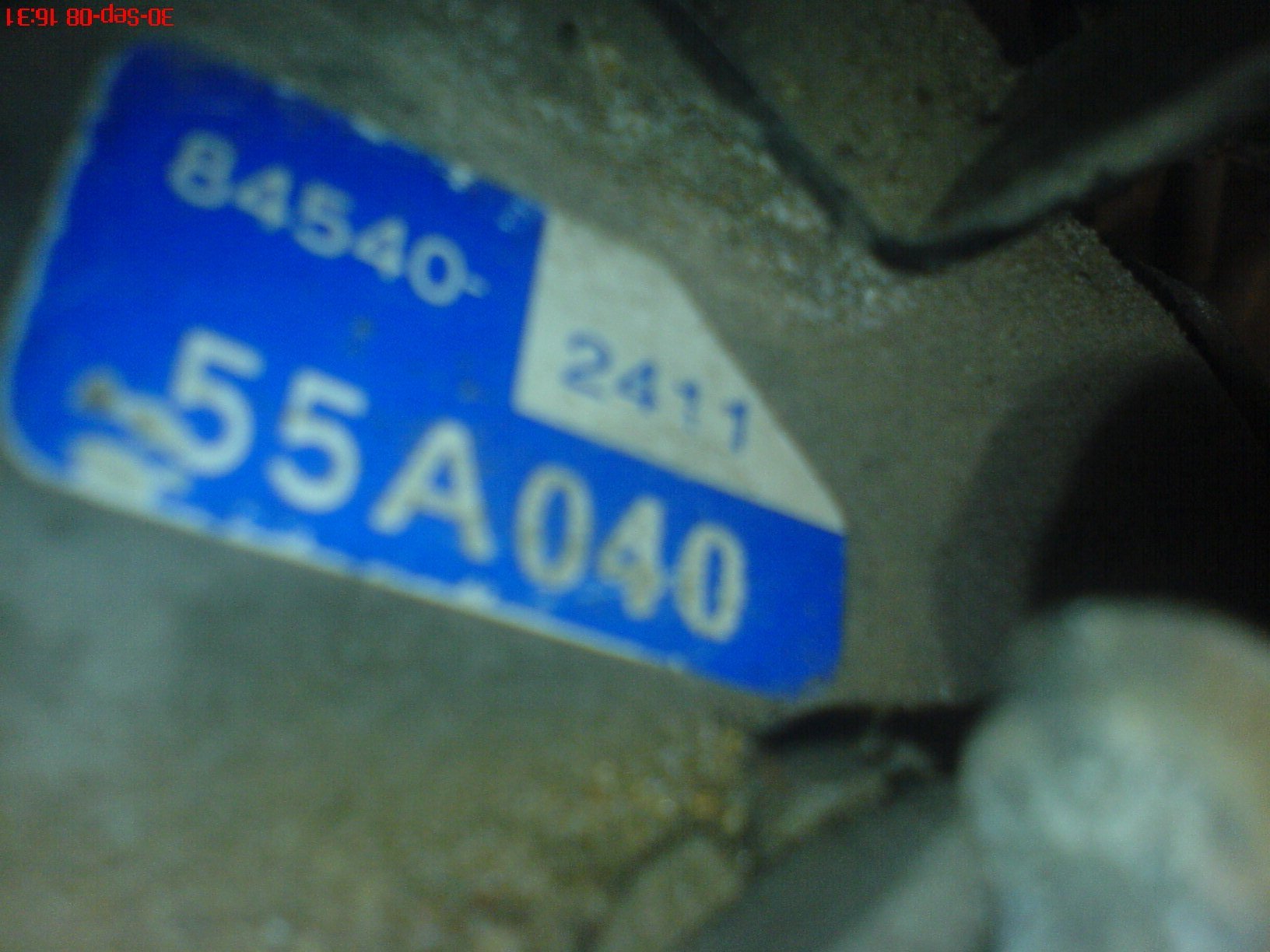

Posted 23 Aug 2009 · Report post @ Midnight Caller pun aici foto cu ce am eu, codul de eroare nu il am ca nu m-am gindit atunci sa il scriu sau sa ii fac poza la service. Am si computerul cutie Second Hand daca zici ca trebuie resoftat , pot sa il pun pe ala direct ? atunci nu ar mai trebui resoftat ca e cel al cutiei ? Multumesc mult pt. oricei idee , azi le crosetez un mail in engleza mea de balta ca maghiara doar o aud nu o si inteleg prea bine :'( la cei din Szeghed poate ei sunt rezolvarea Multumiri . Marius Share this post Link to post Share on other sites
Posted 23 Aug 2009 · Report post Getriebe = Cutie viteze. Masina ta e cumva un geartronic ? Daca da, nu pune uleiul ala in cutie !!! Iti trebuie fie Mobil 3309, fie ulei original VOLVO, care indeplineste norma JWS 3309. Cauta pe forum, s-a mai discutat asta... Share this post Link to post Share on other sites

Posted 25 Aug 2009 · Report post Uite m-am uitat acuma in cartea masinii si nu scrie ce fel de ulei sau asa ar trebui sa pun in cutie...Cutia e automatikgetriebe AW5. Share this post Link to post Share on other sites
Posted 25 Aug 2009 · Report post Precum am spus mai sus, dar vad ca-mi racesc gura de pomana, cutia ta este AW55-50, si a treia oara chiar nu mai am de gand sa repet ce ulei trebuie. Share this post Link to post Share on other sites
Posted 25 Aug 2009 · Report post Mai Matey fara misto acum sau esti greu de cap ? Cutiile automate care se pun pe motorul D5 sunt numai AW50 care pot fii de mai multe tipuri dar nu mai conteaza, ce conteaza este faptul ca au nevoie de ulei conform normei JWS 3309, adica un ulei special conceput pt Aisin AW. Ca sfat iti recomand uleiul original Toyota T-IV (type 4) care este mult mai ieftin decat uleiul original Volvo, daca tii la masina poti pune ulei original Volvo ( eu asta am pus) .Acum hai sa deslusim enigma cu GEARTRONIC-ul S80ul D5 nu are GEARTRONIC dar foloseste tot ulei JWS3309 si sa explicam de ce mai jos .Ca idee nu conteaza daca poti schimba vitezele manual sau numai automat, cutia tot AW este, S80ul D5 insa nu are optiune de manual in schimb S60/V70/XC70/XC90 au aceasta optiune numita Geartronic desi Geatronic inseamna cutie automata cu posibilitatea de a schimba vitezele manual. Deci in concluzie cutia ta este identica cu Geartronicul de pe S60 dara fara posibilitatea de a schimba vitezele manual iar daca vrei mai multe informatii iti recomand sa folosesti goagalu ca e mai simplu . Poti incepe cu o lectura usoara http://en.wikipedia.org/wiki/Geartronic Ca idee daca aveai S80 T6 atunci aveai posibilitatea de a schimba vitezele manual deci aveai Geartronic DAR nu puteai folosi ulei norma JWS3309 pt ca fabricantul cutiei nu este Aisin AW ci este Warren Transmission o subsidiara a lui GM. Share this post Link to post Share on other sites
