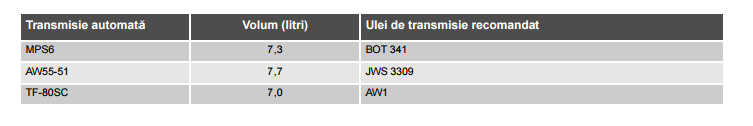

Posted 26 Oct 2015 · Report post Salut. Vreau sa schimb si eu uleiul la masina mea cu cutie automata cu 6 viteze PowerShift , Volvo V50 2009. In manual scrie asa:Nu stiu exact care e codul la mine, dar as vrea sa intreb daca trebuie musai la reprezentanta facuta operatiunea si ce presupune, si cam care ar fi costurile? Vreau sa folosesc cel mai bun ulei.Si inca una: cum pot verifica daca uleiul chiar trebuie schimbat, sau mai poate astepta? Share this post Link to post Share on other sites
Posted 26 Oct 2015 (edited) · Report post pozitia 1 ,reprezinta modelul de cutie.....ulei BO DC de la Ford ~90ron/L.. schimba-l oricum intrucit este cutie pretentioasa si nu prea robusta ,tehnic vorbind.....reprezentanta Ford Edited 26 Oct 2015 by V50Saphir Share this post Link to post Share on other sites
