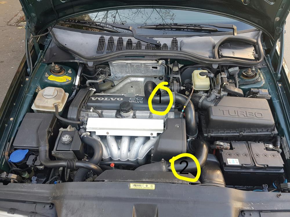

Salut! Imi puteti spune unde ar trebui montat corect blow off-ul aftermarket? Punctul 1 sau 2?
Evacuarea ajuta la ceva daca este teava cap coada de 76mm? Asta mi s-a recomandat sa pun. Masina avand de fabrica 60mm

Eu am ales vaianta nr1 fiind mai aproape de turbina.

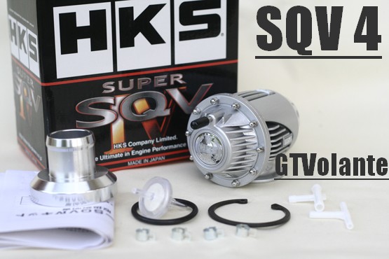

La asta ma gandeam si eu... teava aceea fiind din metal sau aluminiu,pot suda direct suportul blow off-ului hks ssqv 4,caci pentru acesta am optat.

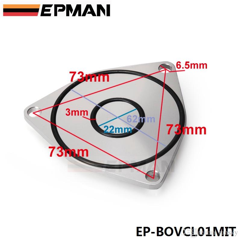

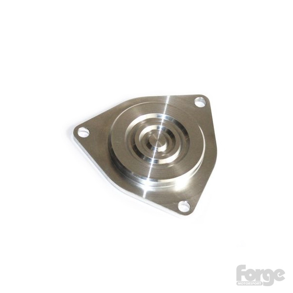

Sa nu uiti de blocking plate-ul turbinei  -  daca iti pui Blow-off.
O cumperi sau o construiesti singur. Ti-am pus si cotele respective.
