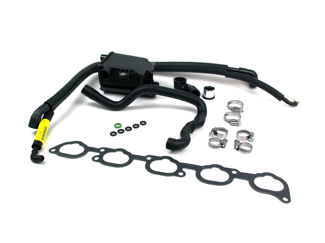

Posted 27 Nov 2016 · Report post Stie cineva concret daca kit-ul pcv de la motorul de 2.3 turbo este compatibil pentru motorul 2.0 turbo sau difera? Pe ipdusa nu imi da ca optiune decat motorul de 2.3. Share this post Link to post Share on other sites
Posted 27 Nov 2016 · Report post Este la fel. De ce il schimbi ? Ai scos joja si iti scoate fum pe-acolo ? Share this post Link to post Share on other sites
Posted 27 Nov 2016 · Report post Da..da cu fum,am facut si testul cu manusa chirurgicala la busonul de ulei si o umfla. Share this post Link to post Share on other sites
Posted 28 Nov 2016 · Report post https://www.fcpeuro.com/products/volvo-pcv-breather-system-kit-850-c70-s70-v70-turbo-850t200 Eu de pe site-ul asta l-am comandat acum citiva ani si mi s-a parut foarte scump pentru 3 furtune si o cutie din plastic... Share this post Link to post Share on other sites
Posted 28 Nov 2016 (edited) · Report post Cea mai scumpa componenta la motoarele turbo este furtunul lung care merge pana in fata la turbo. PCV-ul in sine se poate curata de obicei, in vreo 15 cate am schimbat pana acuma la toate motorizarile posibile nu am avut nici una asa de uzata si infundata ca ar fi trebuit sa o schimb neaprat. Totusi tinand cont ca pretul "cutiei" e undeva pe la 25€ nu prea se pune problema daca sa o innoiesc sau nu. In schimb cam la toate erau furtunele terminate, rupte etc. Foarte important este sa verifici cele 2 scurgeri din bloc sa nu fie blocate (eu folosesc o brida lunga si lata si vad daca ajung cu ea pana in baia de ulei). La fel de important este "scurgerea" din fata turboului. Acolo ai o piesa montata pe furtunul care vine de la filtrul de aer si in care se afla o rezistenta. Acolo mai tot timpul este infundat si presiunea nu poate fi eliberata. Cu ocazia operatiunii verifica si cablurile groase de la alternator si masa de la cutia de viteze. Poti innoi si protectia de la cablurile de la senzorii de knock. Edited 28 Nov 2016 by Cristian Scutaru 3 people like this Share this post Link to post Share on other sites
Posted 28 Nov 2016 · Report post 100% daca schimb tot kit-ul scap de fumul de la joja ulei? Share this post Link to post Share on other sites
