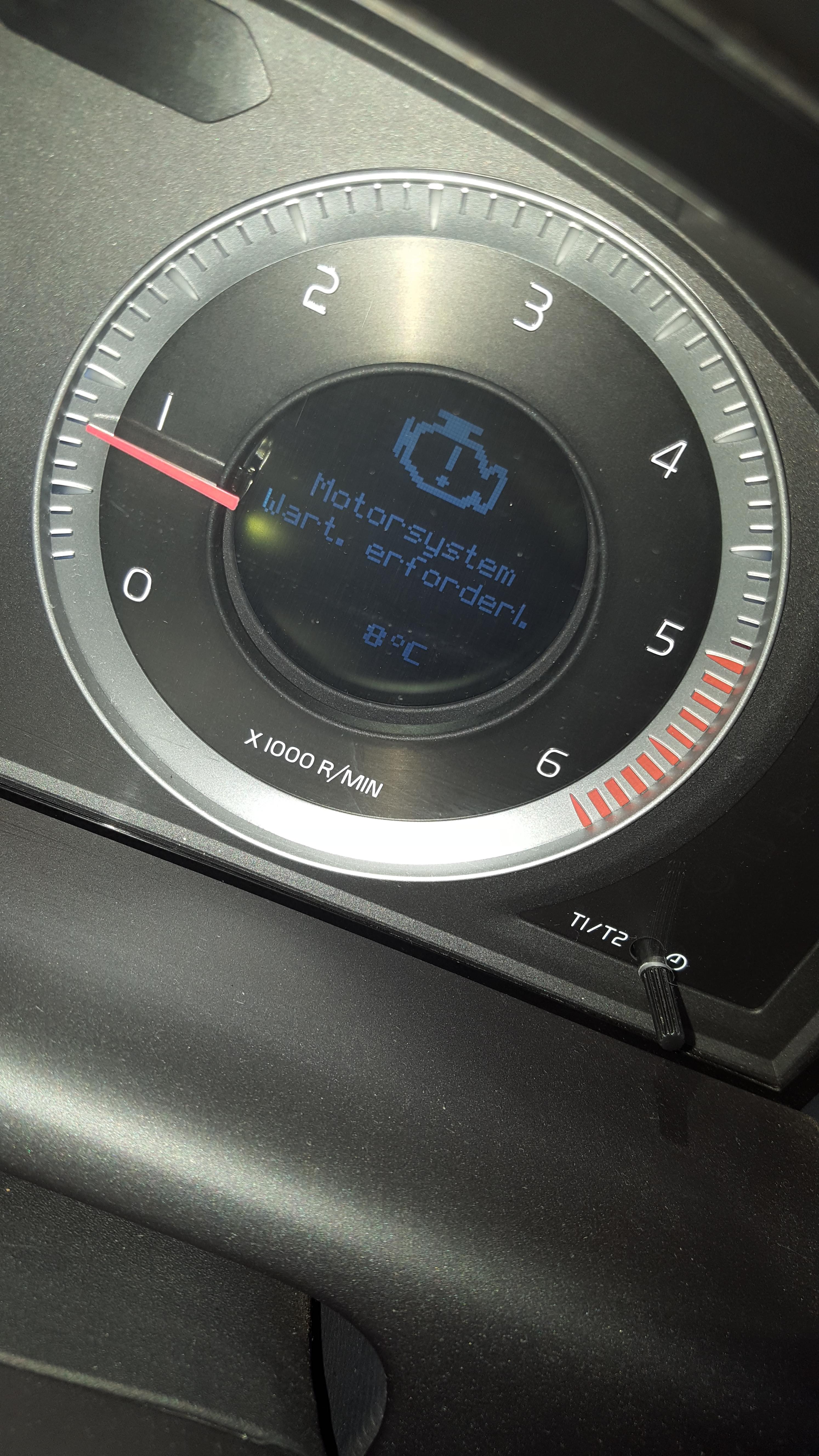

Posted 27 Nov 2016 · Report post dupa ce a pus a 2 oara electromotorul sus imi apare acel martor in bord, ma plimb cu masina vreo ora prin oras, nu o las decat pornita de frica sa nu o mai pornesc iar, ajung acasa, o opresc o pornesc de 2 ori...vin peste o ora la ea...nu mai porneste...se auzea ceva cand dadeam sa o pornesc, clanc, clanc...atat...acum dupa 2 zile nu se mai aude nimic...bateria descarcata imi da in bord ca e pe modul economosire..stie cineva ce se intampla? ce e martorul de sus? Share this post Link to post Share on other sites

Posted 28 Nov 2016 (edited) · Report post Mesajul din bord e prescurtarea de la "Motorsystem Wartung erforderlich" (germana) si inseamna ca ai o problema la sistemul de gestiune al motorului, cu erori salvate ce pot fi citite cu aparatura speciala (de exemplu DICE). Edited 28 Nov 2016 by Cristian Scutaru Share this post Link to post Share on other sites
Posted 28 Nov 2016 · Report post oki dar ce anume la gestiune...cat am fost cu ea in cele 10 min de condus nu trebuia sa apara iar daca era ceva? e posibil de la garnitura de chiuloasa? am primit eroarea asta Share this post Link to post Share on other sites
Posted 28 Nov 2016 · Report post B 1087 ceva pasagerii din spate ambreiaj ce am citit pe net Share this post Link to post Share on other sites
