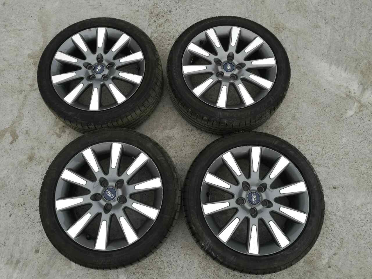

Salut,am eu un set care merge perfect din toate punctele de vedere (et,gaura centrala ,dimensiuni anvelope) cu anvelope 205/50R17 noi noute Fulda DOT 2016,trebuie schimbat doar Logo .Daca te intereseaza suna-ma
Mersi frumos, Sandro. Sunt faine, dar nu mă atrag.
