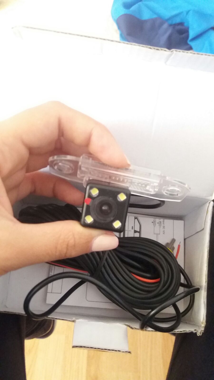

Am comandat-o. Numai ce a venit. La sfârșitul lunii o sa merg la cineva sa încerc sa o montez. Va țin la curent cu desfășurarea acțiunii (poate reușesc sa fac un mic tutorial)
Am uitat sa menționez: camera este pt volvo s40.(dar bănuiesc ca nu difera de s60)

Salut! Genu asta de camera nu se poate monta pe ecranul navigației originale. Eventual ii mai trebuie un ecran separat. Eu am renunțat. Nu ma apuc sa "impodobesc" masina. Exista modul pe volvotec pt montarea camerei direct pe ecranul navigației originale, însă e scump și parerea mea e ca nu se merita. Folosesc senzorii de parcare :)
