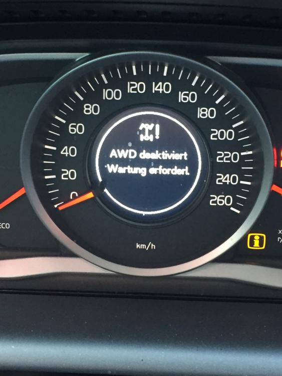

In primul rand buna ziua si ma bucur ca am intrat in aceasta comunitate. Am un XC 60 D4 AWD fabricat in 2014. Am urmatorul mesaj in bord. Ce inseamna si ce e de facut? Va multumesc.
Este dezactivat sistemul 4x4, probabil o eroare pe Haldex (DEM). Mergi la un tester sa vezi ce erori ai si de acolo putem merge mai departe
4x4 este dezactivat si ai alarma in bord mai mult nu are ce sa se intample.
Multumesc. Nu pot sa ajung la Bucuresti la reprezentanta decat dupa 25 decembrie. Mentionez ca masina a fost cumparata din Germania cu 8000 km la bord si acum are 35000. Am garantie pana in iulie 2017 data de dealerl Volvo din Germania
Fugi repede la reprezentanta .
Exista rechemare pe modelul 2014 este o problema de soft plus calibrare pompa .
Se rezolva cu update sau în cel mai rău caz pompa și soft .
Am rezolvat problema la reprezentanta din Bucuresti. A fos schimbata pompa pe garantie, totodata am facut si revizia

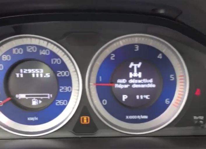

Salutare,
Masina din imagine, are aceeași eroare în bord ca si a domnului care a deschis postul, e fabricație luna 10/2012, km câti se vad in imagine,se poate ca și la ea sa fie  fie același diagnostic, resoftare sau maxim pompa și cam cat ar costa reparația defalcat, resoftare și pompa de haldex?!
Mașină nu pot sa o duc la un tester, e în Belgia într-un parc și vreau sa vad dacă se merită să o cumpăr.
Mulțumesc tare mult.
Nu știu dc nu ma lasă să încarc pozele, dar are aceeași eroare, mașina are  aprox. 123000 km.

Sper ca acum sa se vadă poza.
Salutare. Eu m-am decis sa pun XC60-ul pe tester la un prieten, deși nu-mi apărea niciun mesaj sau martor pe bord, și surpriză ... cod eroare DEM-P188918. Cică e dusă pompa de presiune de la Haldex.

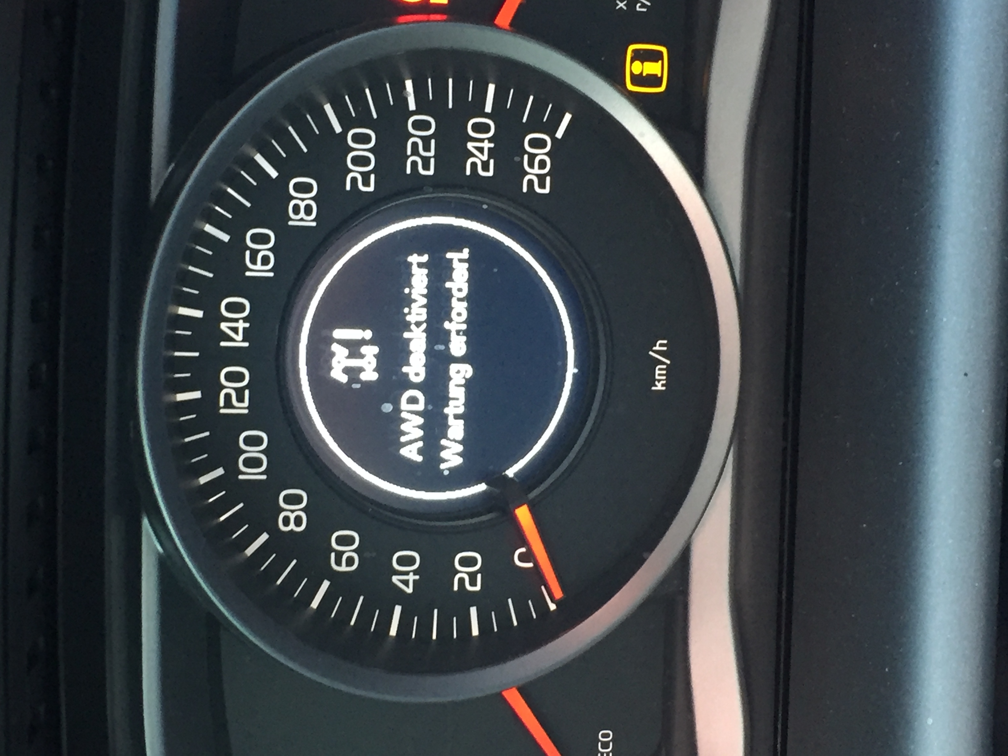

Doresc un sfat de la cei care s-au lovit de așa ceva. Menționez ca mașina e XC60 D5 2,4 din 2014, aia cu Facelift.
Buna ziua am aceeasi problema imi arata acelas mesaj AWD disatt. Ar trebui sa schimb pompa? Multumesc, am un Volvo XC60 tot 2014.
