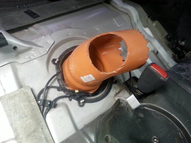

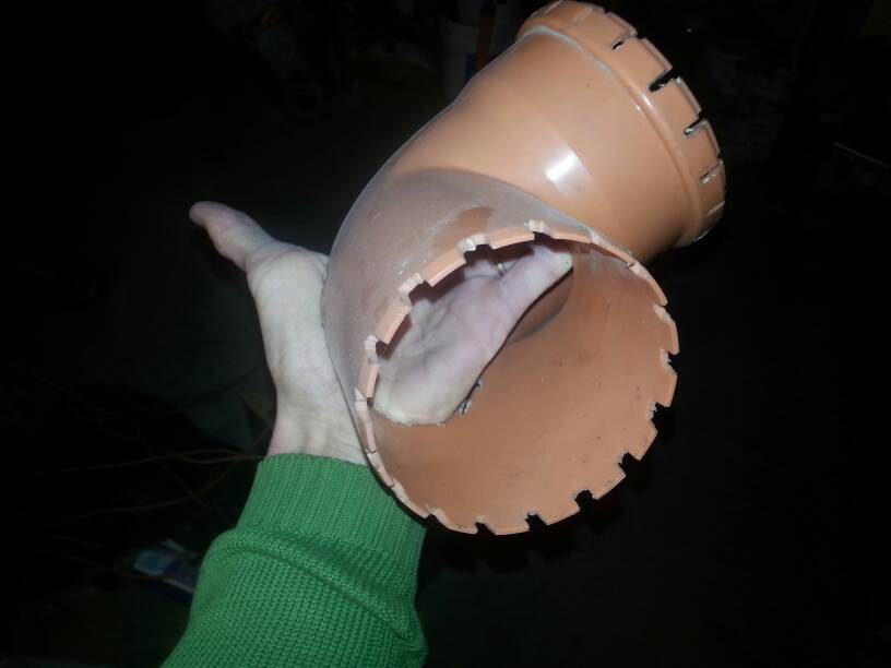

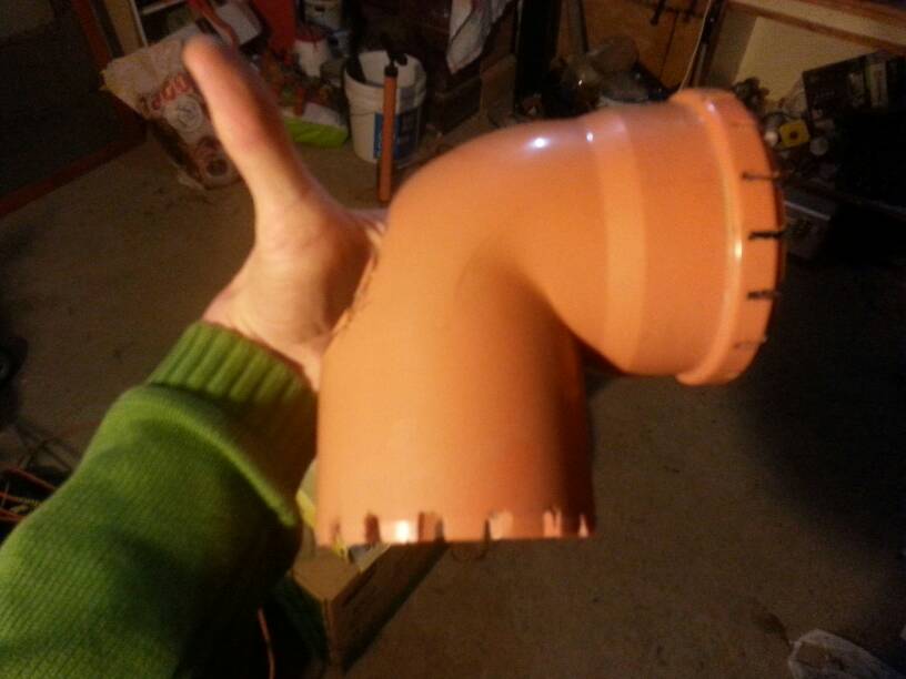

Se cumpara un cot de fi 110 mm din magazin. Cu markerul se pun semne unde vine taiat pt. a avea forma necesara. Se taie cu bonfire-u'.20161218_182434.jpg.5c848f3126b2b0d6fd0d20161218_182445.jpg.04a6e126703139fc47d7

Si.... ai reusit sa desfaci pompa?
?????chiar,a functionat?
Da. A functionat foarte bine.

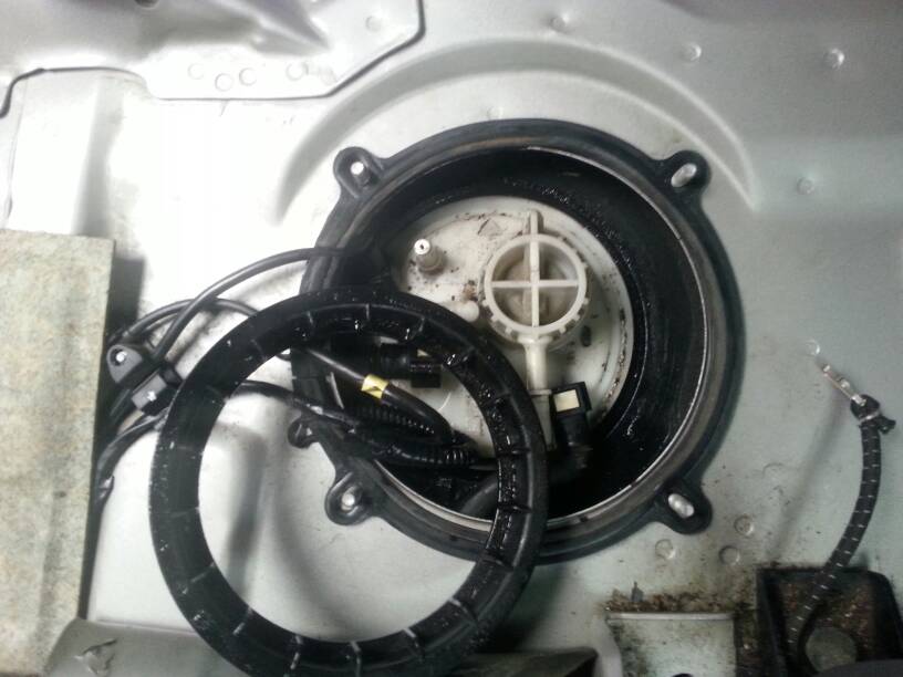

In action:
20161220_110723.jpg.93b483408dcccdeb3518
20161220_110939.jpg.8250dc0de1abef3cdcf3
