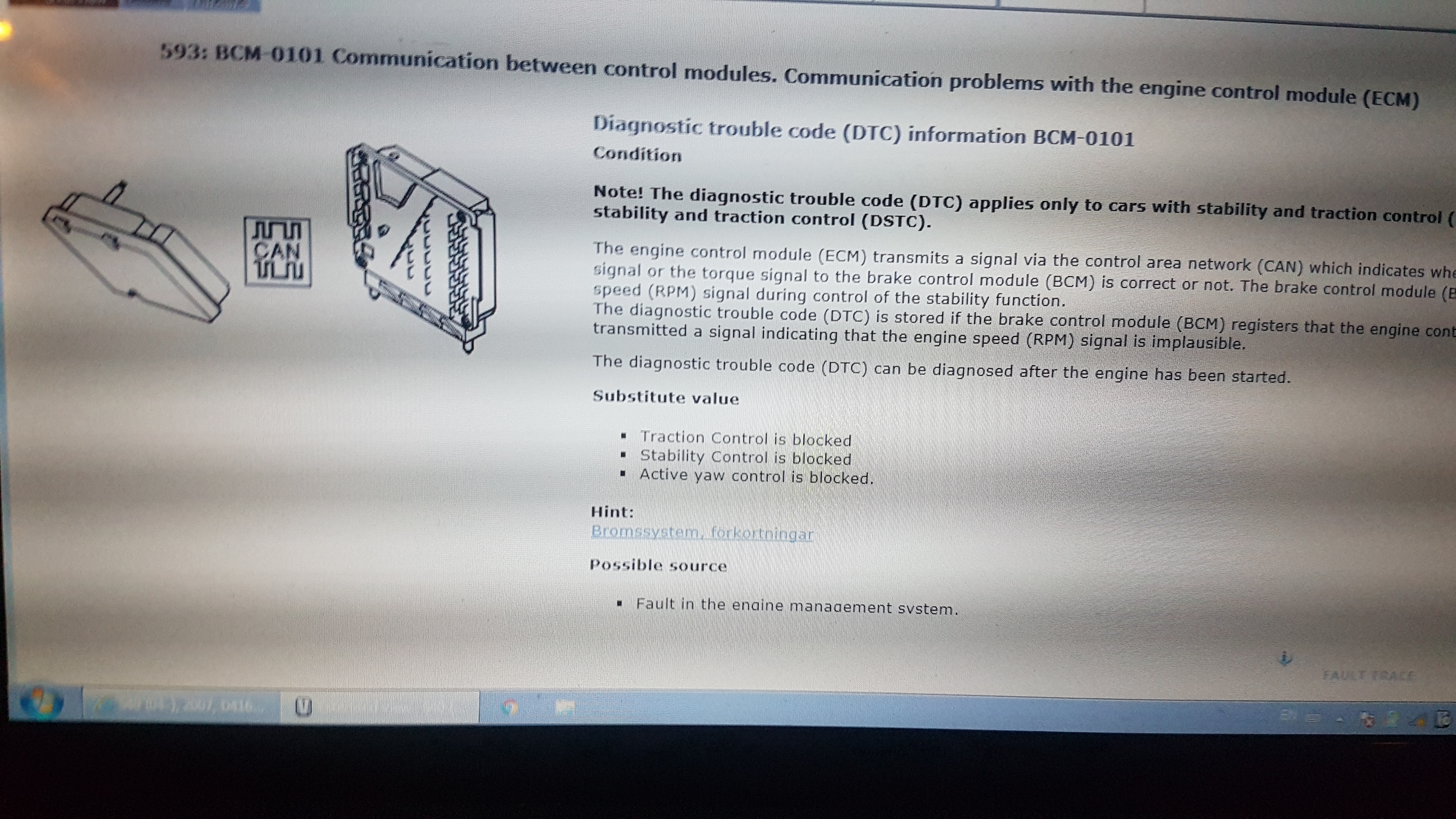

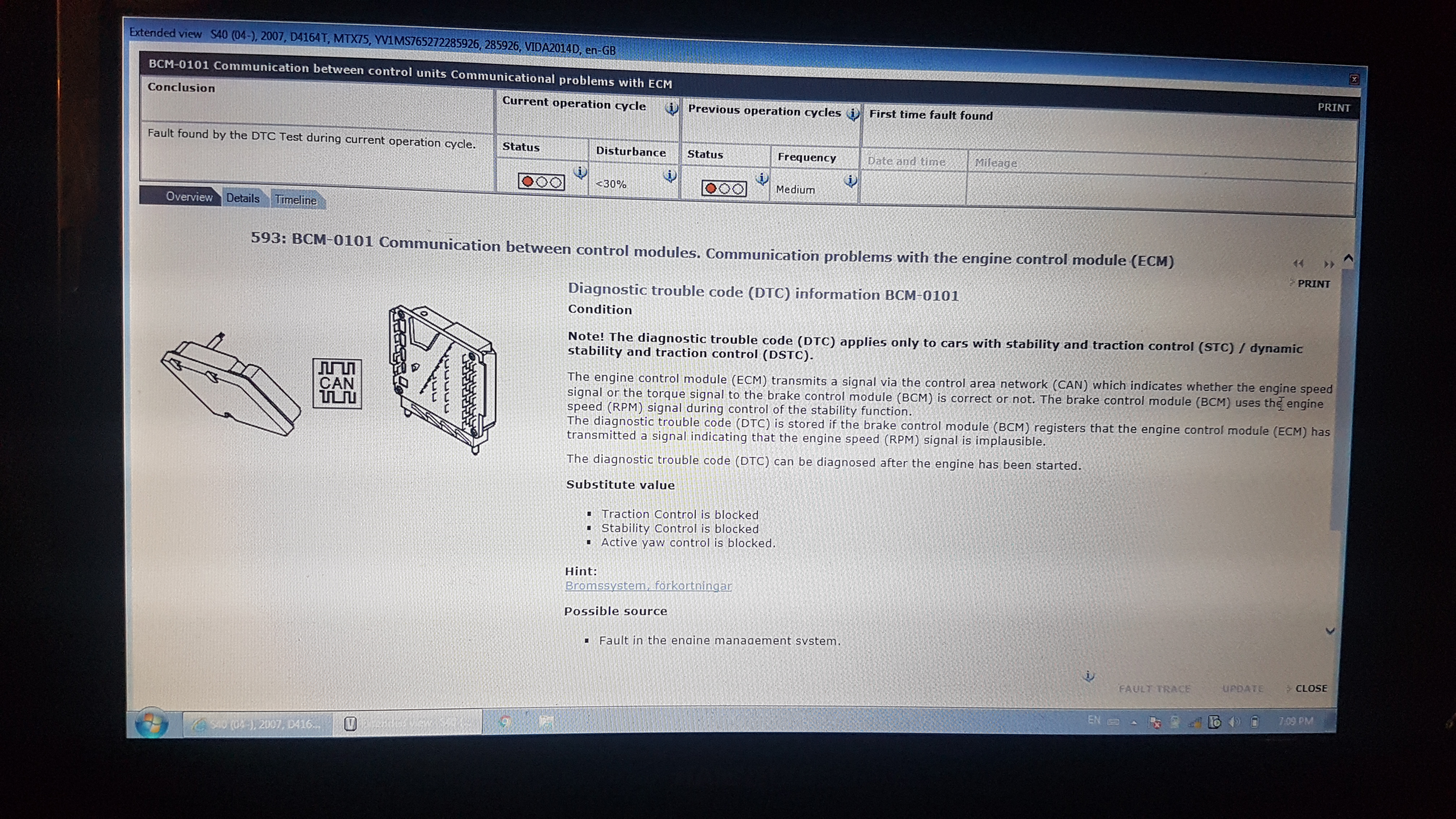

Salut! Si mie imi apare din cand in cand sa verific controlul stabilitatii si masina nu mai trage cum trebuie..dar rar se intampla o data la 2-3 zile..daca o repornesc dispare...pe tester mi.a aparut ceva de genul
