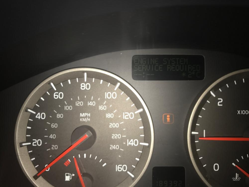

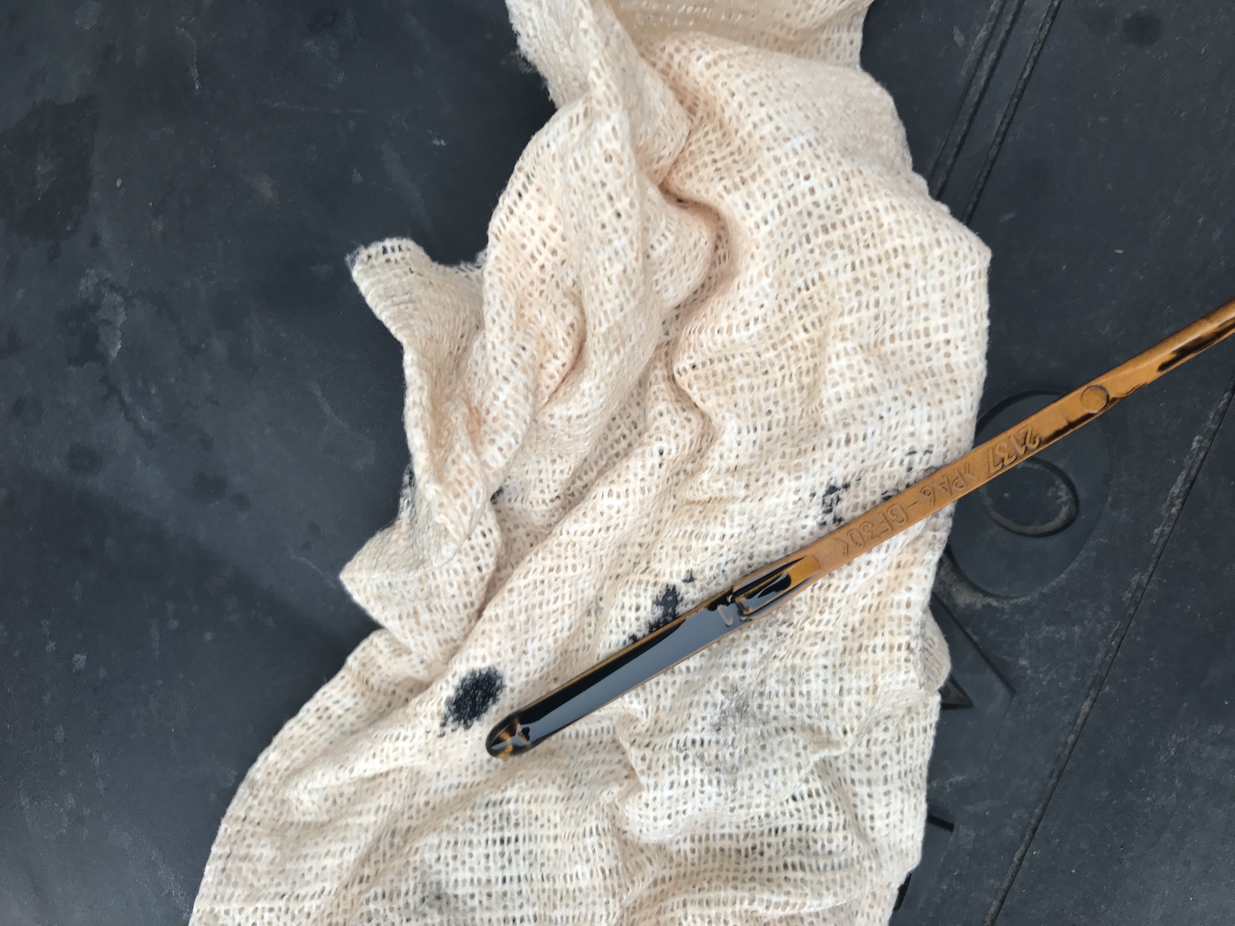

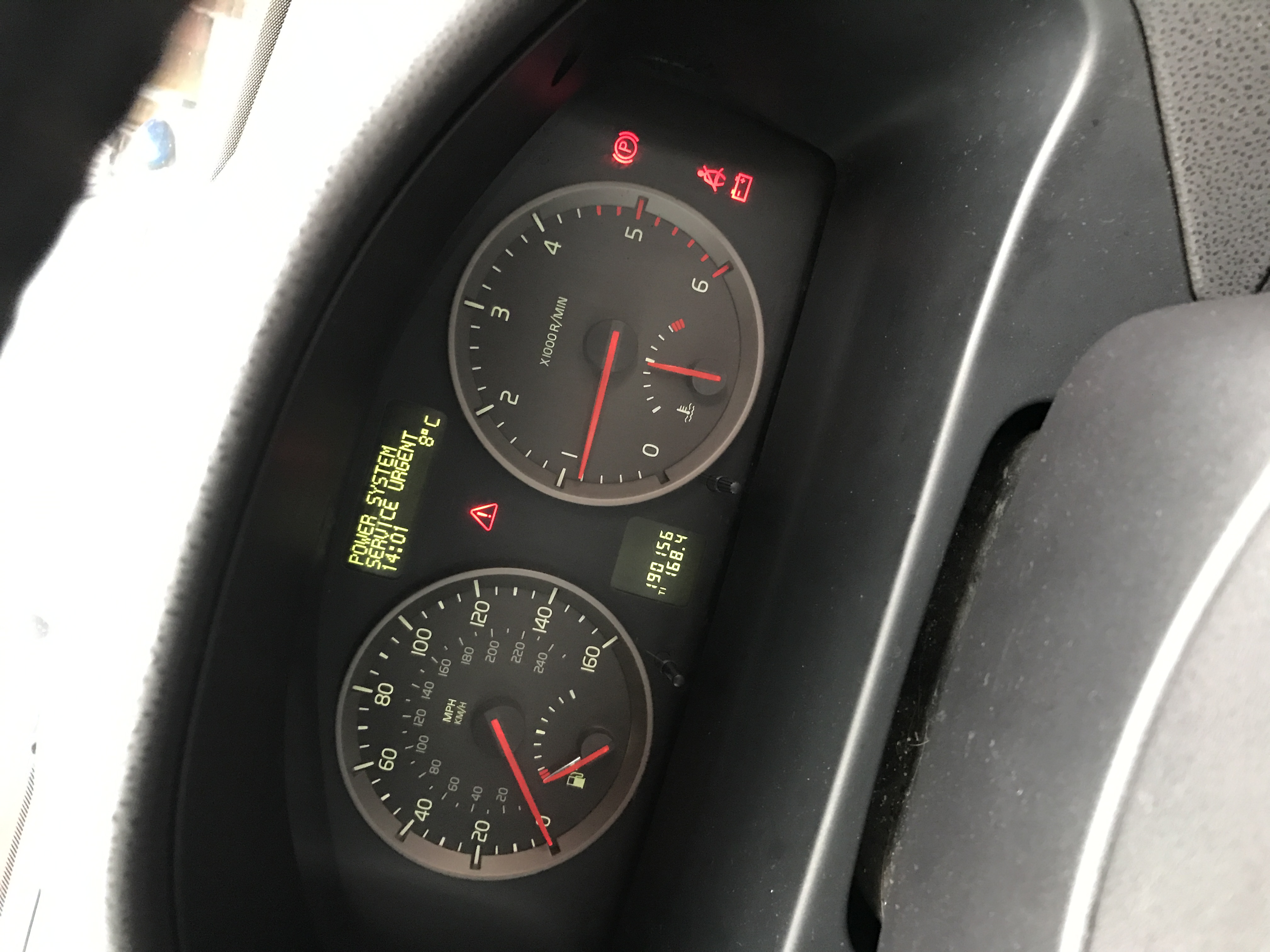

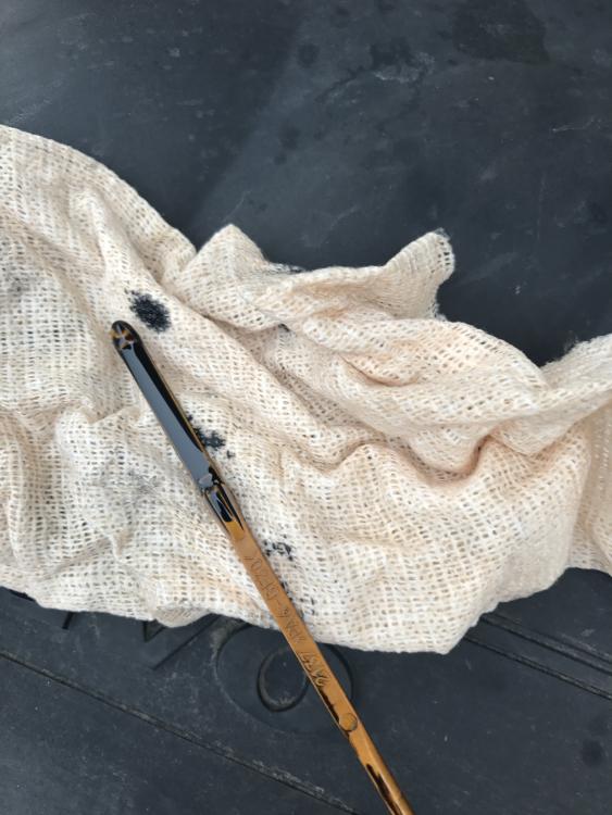

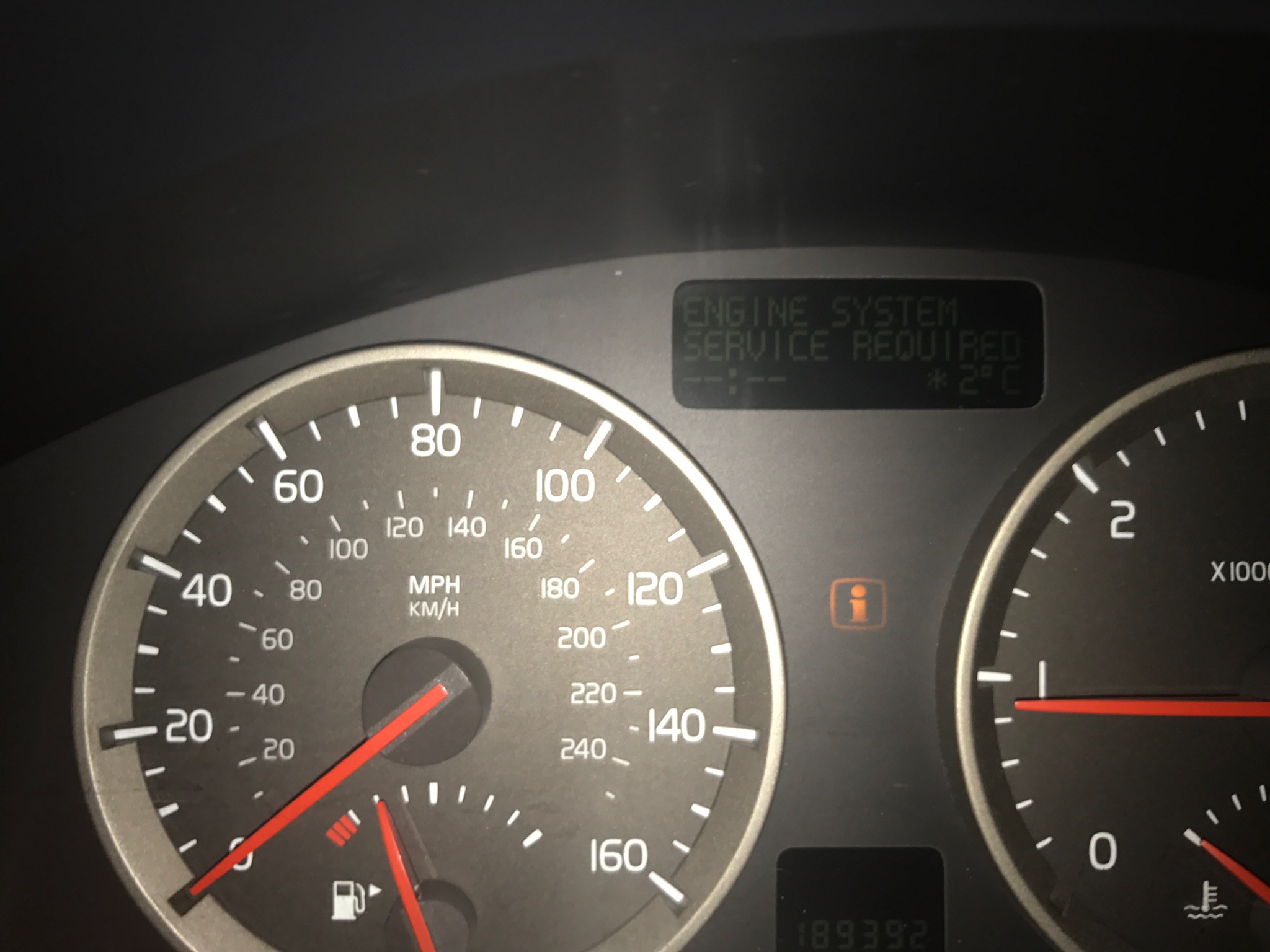

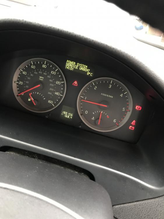

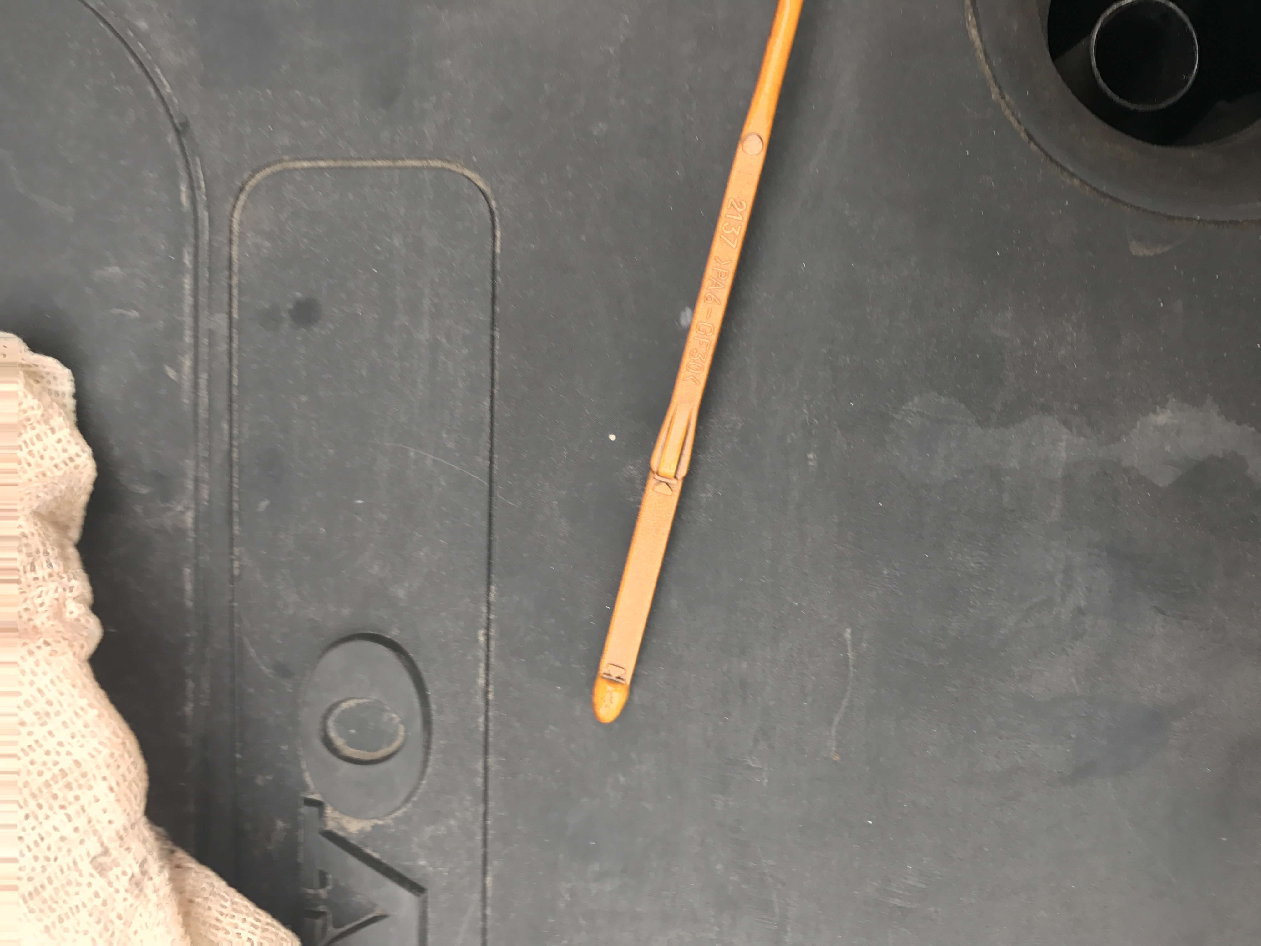

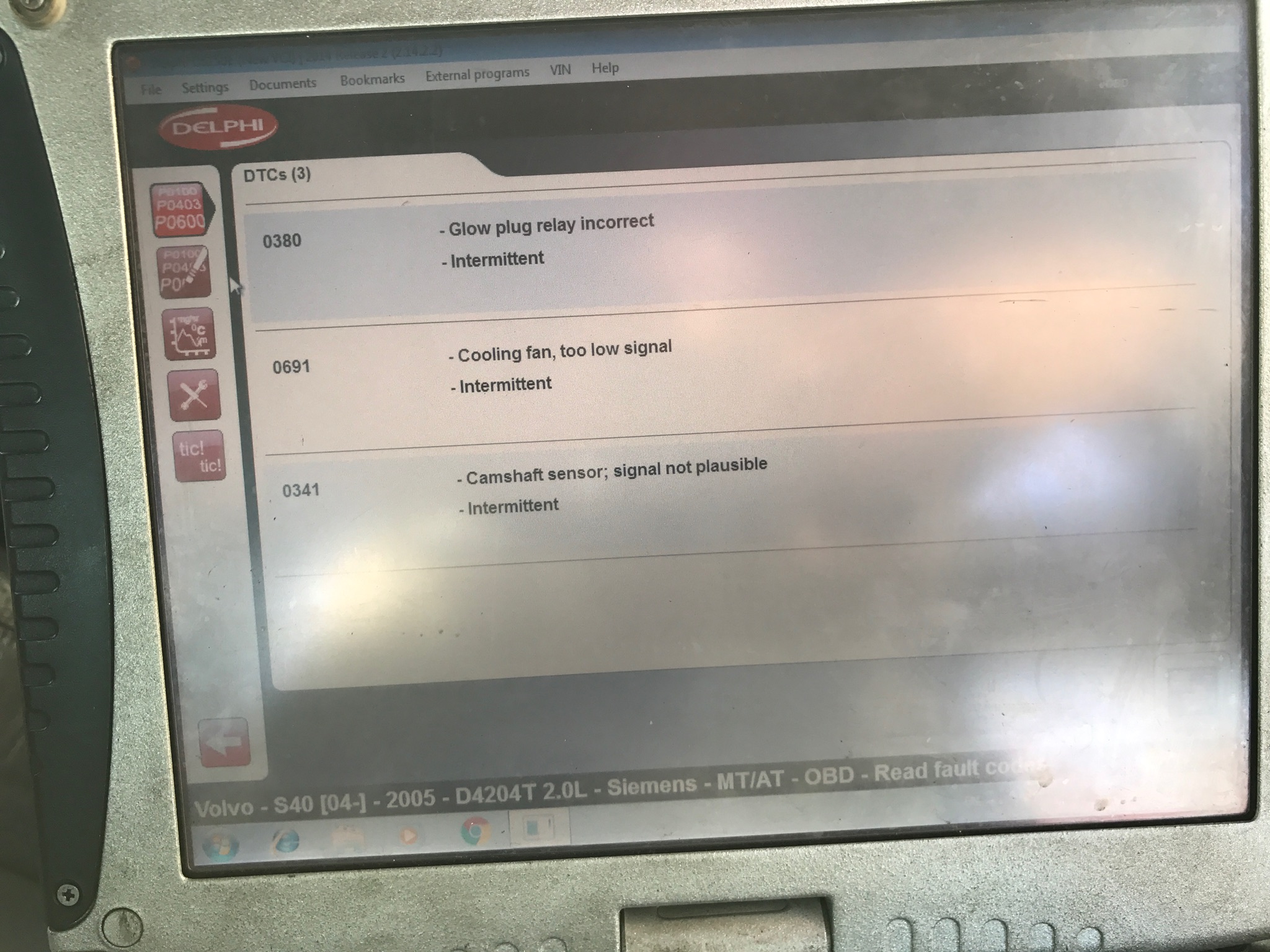

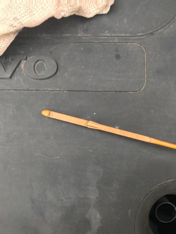

Buna seara , in primul rand la multi anii pe 2017 si un an nou mai bun fara probleme si fara evenimente. De curand am schimbat masina si am luat un volvo s40 2.0d 2005 , cand am cumparat-o aveam deja mesajul ,,engine system service required,, si cel de la care am luat-o m-ia explicat ceva cum ca nu merge nici ventilatorul de la radiatoare sau ceva de genul ca nu merge tot timpul. Am schimbat uleiul deoarece am observat ca era putin peste nivel am pus ulei nou 5/30 FS si eroarea a disparut pana acum cateva zile cand am dat drumul la ac si a aparut din nou. Daca incerc sa o sterg imi apare codul 019 in bord dar nu se sterge. Mai rau e ca azi a aparut alta eroare si anume ,,POWER SYSTEM SERVICE URGENT,, si triunghiul cu semnul exclamari si evident bateria....mentionez ca cu o zi inainte sa apara eroarea am observat ceva fluctuati ale motorului in relantiu si masina tremura un pic la relantiu ...daca ma puteti ajuta cu ideei sfaturi pt ca locuiesc in uk si sunt multi idioti aici care se dau mecanici dar sunt 0. Voi atasa pozele cu erorile si o foaie de la tester pe care am primito de la fostul proprietar!
La multi ani!
Verifica incarcarea, 99% te a lasat alternatorul.
Același mesaj cu triunghiul roșu l-am avut în urmă cu 2 ani. Alternatorul a fost de vină. Mai distractiv a fost faptul că la mine s-a întâmplat pe teritoriul Bulgariei. De atunci am rămas cu mesajul Enginee service required care apare uneori, fără alte simptome.
