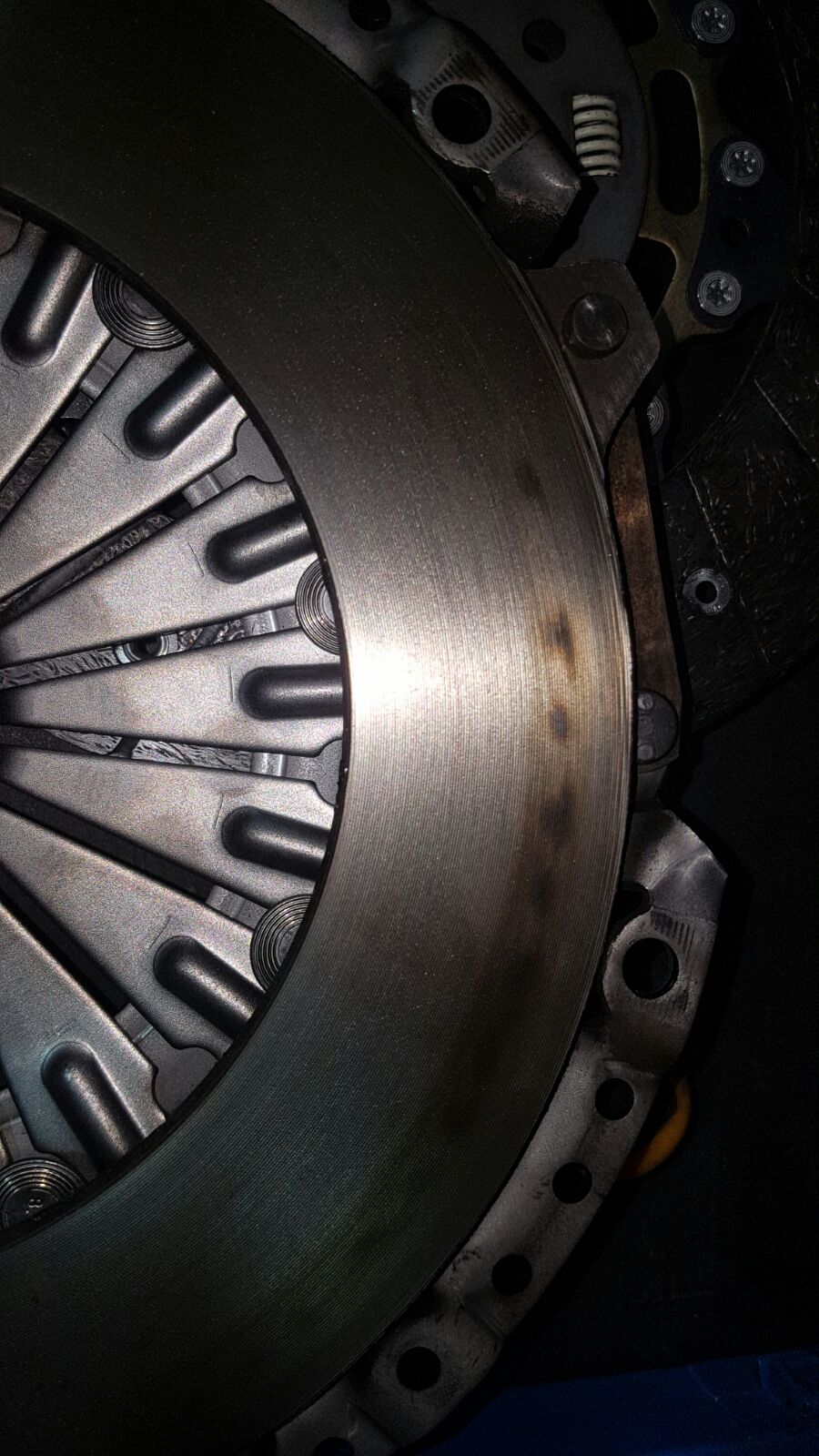

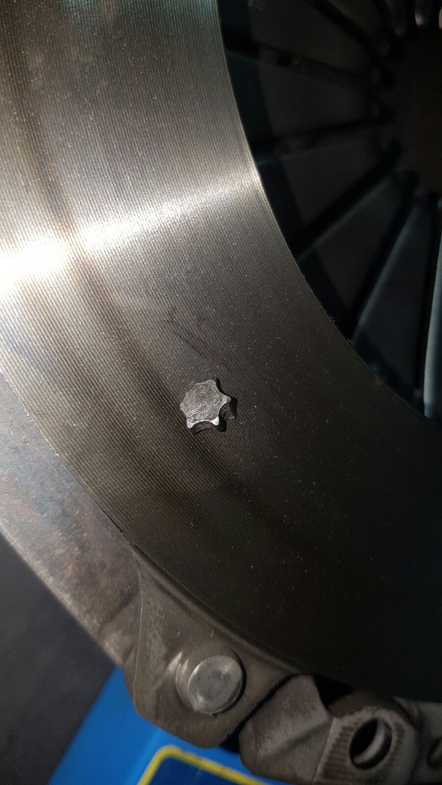

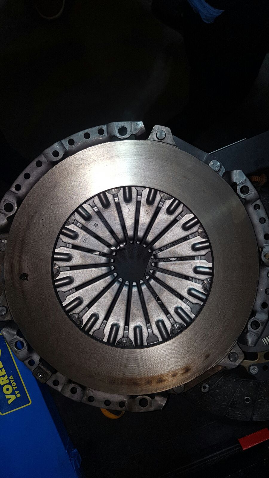

Posted 23 Mar 2017 · Report post Buna, Multumesc mult pentru info! Am dus pana la urma masina la Bogdan (caruia trebuie sa ii multumesc pentru atentia si profesionalismul cu care lucreaza) si am schimbat din nou placa de ambreiaj. Kit-ul vechi fusese montat fara sa fie folosit vreun echipament special. Au gasit un varf spart de tors care ajunsese pe placa. Am atasat pozele pentru a vedea exact despre ce vorbesc. Inca o data, multumesc mult! Seara faina sa aveti! Share this post Link to post Share on other sites
Posted 23 Mar 2017 · Report post Discul nu s-a spart? Ce babuini! Share this post Link to post Share on other sites
Posted 23 Mar 2017 (edited) · Report post S-a spart un T40 iar mecanicii nu au verificat unde a cazut iar rezultatul a fost distrugerea placii de presiune (autoreglajul distrus) . Oricum si noi am tras cu masina pt ca ne-a venit un kit de ambreiaj Sachs defect de nou, si deja aveam prea multe semne de intrebare in cap. Oricum am rezolvat mai multe probleme la masina, acum merge super ok . Edited 23 Mar 2017 by Bogdan G 1 person likes this Share this post Link to post Share on other sites
Posted 26 Mar 2017 · Report post @BogdanG : Kit nou defect? Ce naibii? Ăștia au uitat noțiunea de CTC? Dacă ai timp, detaliază, că mai făcut curios... Share this post Link to post Share on other sites
Posted 26 Mar 2017 · Report post Pai ce sa zic, placa de presiune avea unul din arcurile mari de tensionare a sistemului de autoreglare sărit iar atunci când resetai placa se deforma inegal soarele . După ce am pus arcul la loc și am resetat placa, totul părea perfect și când m-am uitat mai bine sărise alt arc mai mic . Din păcate nu prea exista control al calității la produsele after market iar la un curs de ambreiaje la care am participat am aflat ca orice problema exista cu un ambreiaj/volanta este din cauza montajului . WTF pai dacă sunt de rahat eu ce vina am ca montator ? Răspunsul a venit fulgerător, în acest domeniu sunt 2 jucători, LUK și Sachs iar ei nu accepta ideea de defect de fabricație iar în caz de garanție vine frumos răspunsul: " în urma verificarii s-a constatat .....defect de montaj" va mulțumim mai băgați o fisa și mai luați un kit de la noi ca din alta parte nu aveți de unde . Tocmai de aceia prefer sa pun Ford OE. Sunt mai scumpe dar fără probleme . În cazul de fata nu s-a putut pt ca Ford-urile vin echipate din fabrica cu LUK la modelul asta și nu puteam pune Sachs . Share this post Link to post Share on other sites
