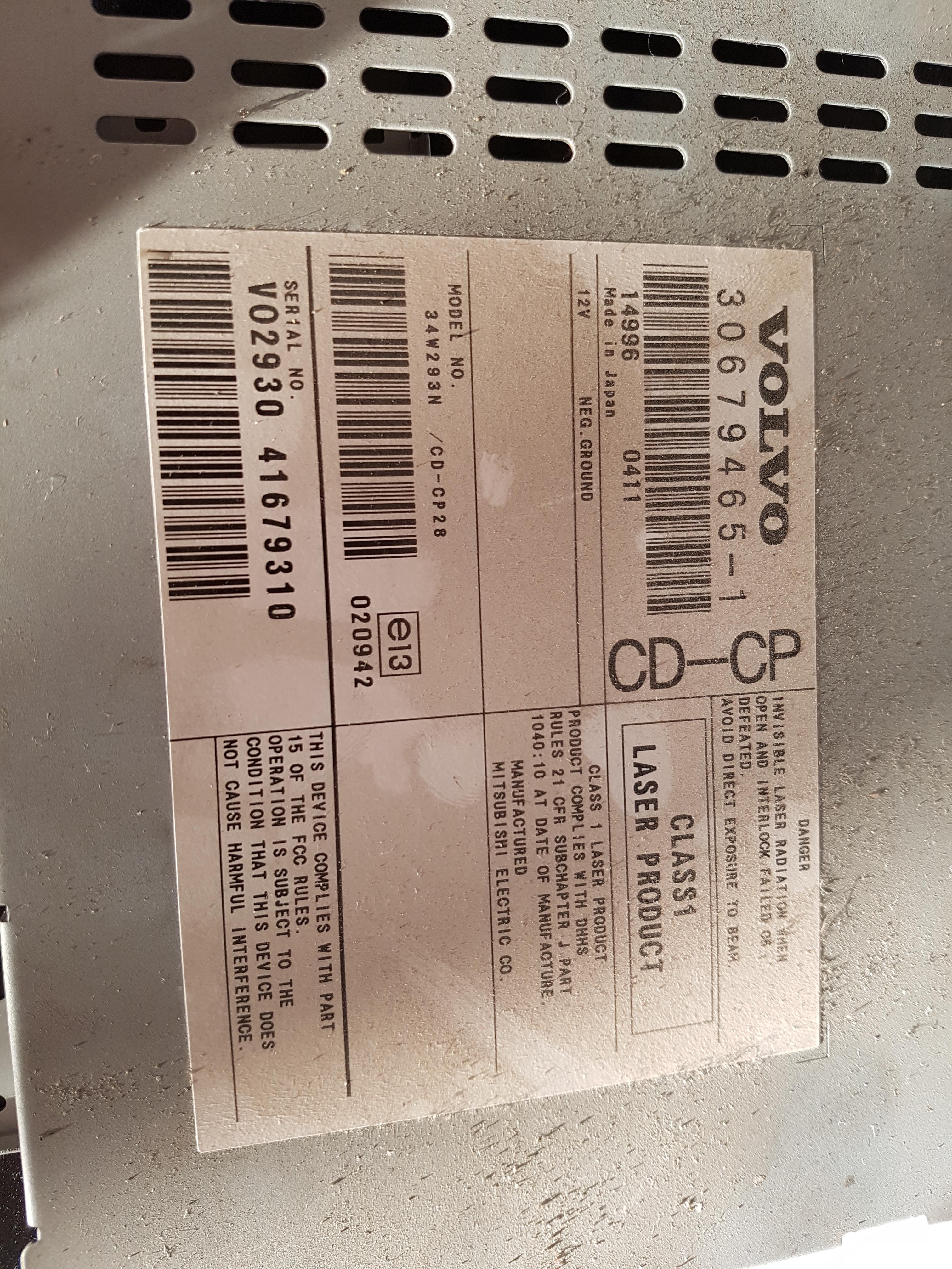

Dupa cum spune si titlul caut cd player cu magazie de 6 cd-uri pentru xc90 2004 decembrie ( in cazul in care si luna conteaza)
cod 30679465-1 .

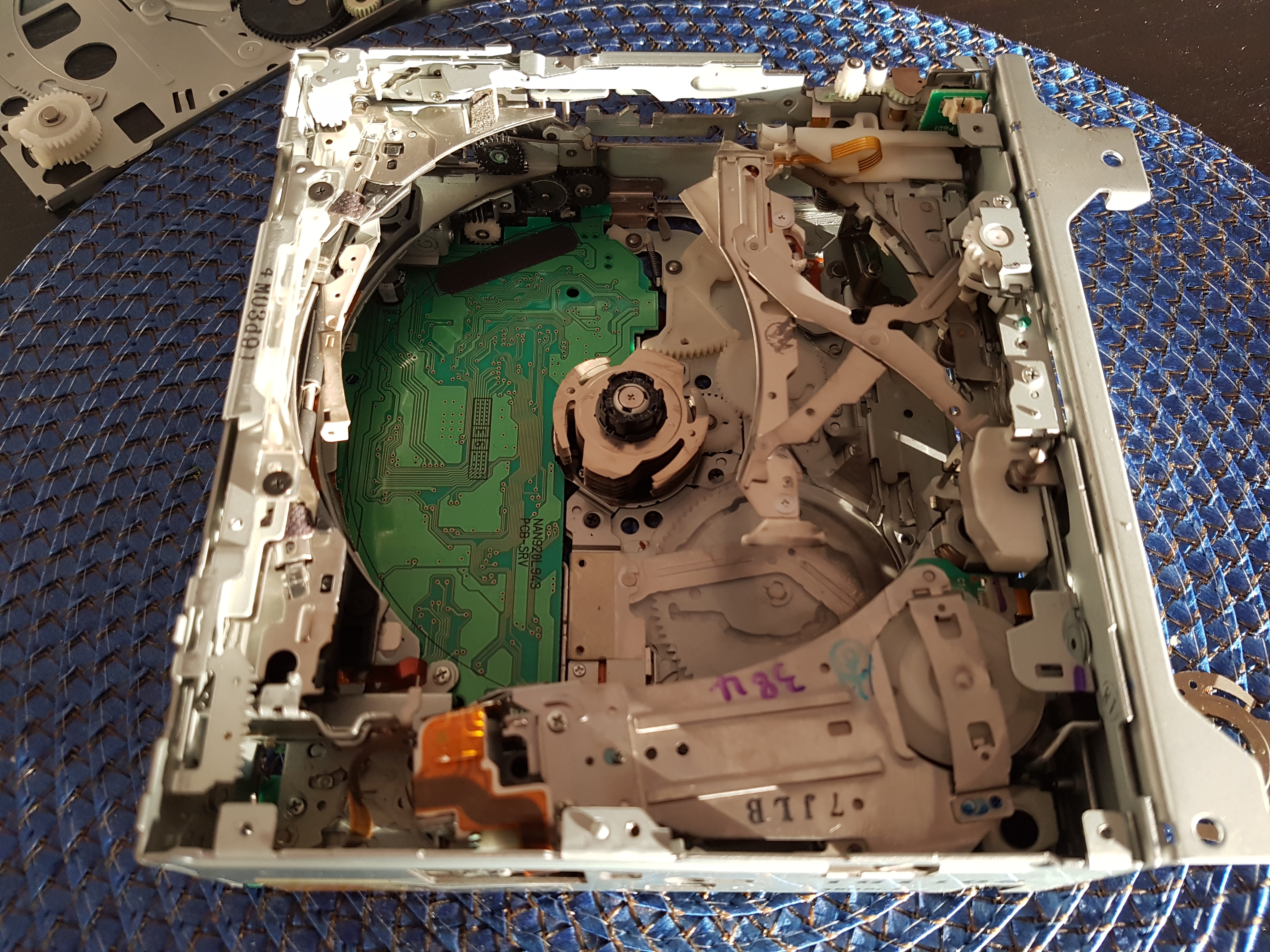

Sper ca stii ca mai bagat in ceață Bogdan, nu? Am desfacut unitatea  care este pe masina si am gasit niste tablițe sarite ( cele pe care vine cd-urile) 2 cd-uri inauntru si cam atat. Eu l-am desfacut ca sa vad vreun cod nu sa-l repar pentru ca habar nu am.  Pun si o poza cu el desfacut ca sa vezi despre ce table este vorba. Mai multe detalii nu am pentru ca nu ma stiu. Oricum apreciez mesajul tau.

Alooo . Coteț cum sa fie în Hu pt ca xc90 nu are hu . Are componente legate intre ele prin fibra optica (MOST).@Robert . Rotile alea sărite sunt defectul . Buba e ca nu se poate repara sau cel puțin eu nu am reușit și nu știu pe nimeni care sa fi reușit pt ca dacă te uiți cu atenție au piciorușele rupte .
Rezolvarea este alta unitate optica pe care o pui în carcasa în locul celei actuale .

In postul 3 se vede cd playerul meu ceea ce inseamna ca l-am desfacut in bucati, nu-i poza luata de pe net dar tu tot nu ai inteles ideea ca nu inteleg ce sa cumpar si ce sa schimb. Nu mai bine vrei sa ti-l trimit, ii schimbi tu ce e de schimbat , imi spui cat costa per total cu manopera, piesa, transport, iti fac transfer bancar si il trimiti inapoi?
În postul nr 2 ti-am dat link cu ce trebuie sa cumperi .
Pune poza cu unitatea ta optica adică cu cd changerul dar fără capace desfăcute ci asa cum este el .
Dacă vei compara pozele descoperi clar ce trebuie sa cumperi .
