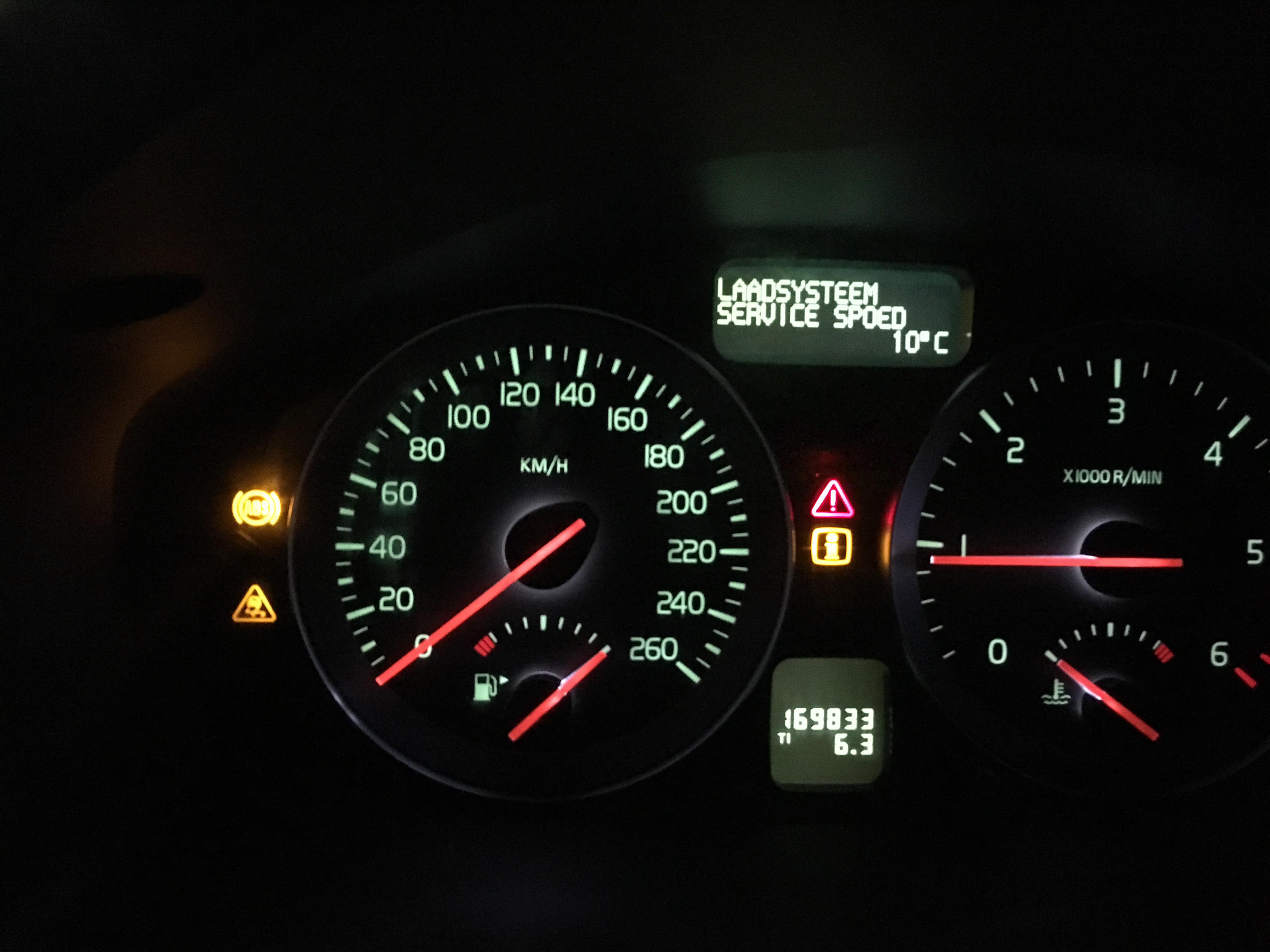

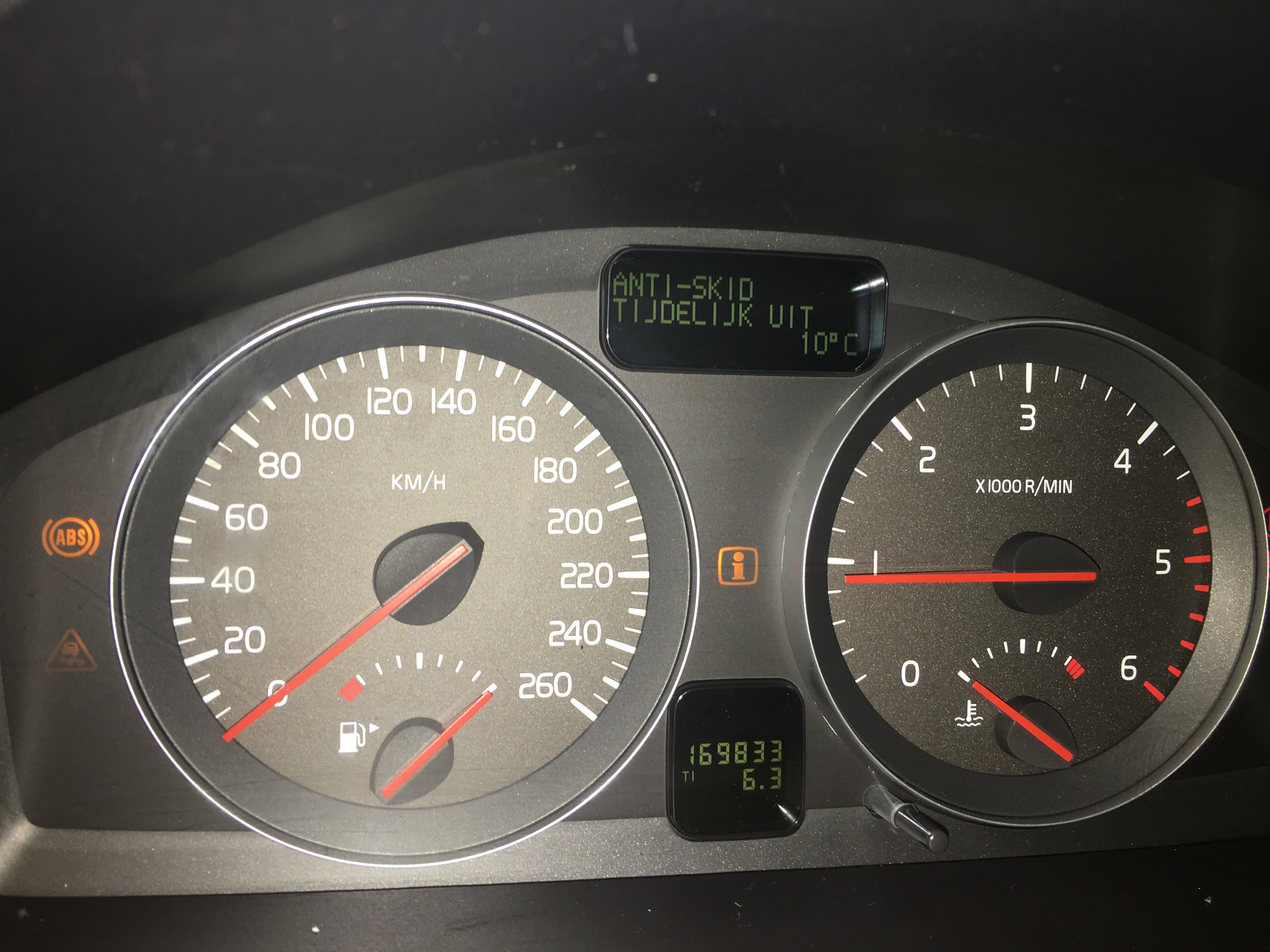

Cumpăr mașina (Volvo v50 1.6 D, 170.000 km) alaltăieri  de la cineva, vânzătorul Ok, foarte ok chiar si fix in ziua următoare ma lasă alternatorul. Imi bagă niște niște coduri de eroare pe care le voi atașa mai departe. Am mers cu mașina pe baterie pana acasă , din fericire am si ajuns. In timp ce mergeam am sesizat o groaza de ciudățenii cum ar fi ca nu mi se mai dezactivează avariile, climatronicul funcționa si după ce scoteam cheia din bord, si nu mergea sa ii dau Off, dar cel mai tare si mai tare m-a deranjat ca am avut o pierdere de putere , pe undeva după 2000 rpm
Azi toate bune si frumoase am reparat alternatorul ( denso) la un băiat Andrei din Crangasi ( era puntea de diode, releul, si cărbunii- 260 de lei) l-am montat pe mașina daaaaaaar in continuare am pierderea de putere si chiar ma super enervează. Înainte am avut un Seat Toledo 1.9 TDI si nu am întâmpinat probleme de genul asta niciodată.
Pe o scara de 1 la 10 cat de grav este si cat de scump este :))?
Toate cele bune, respect !
Cat incarca alternatorul ?
