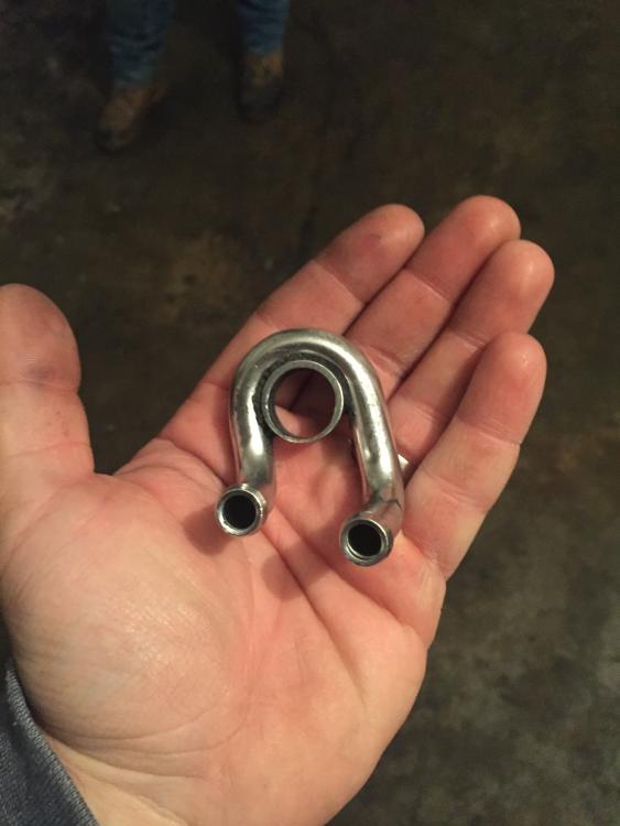

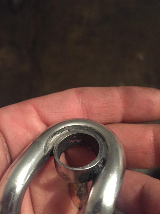

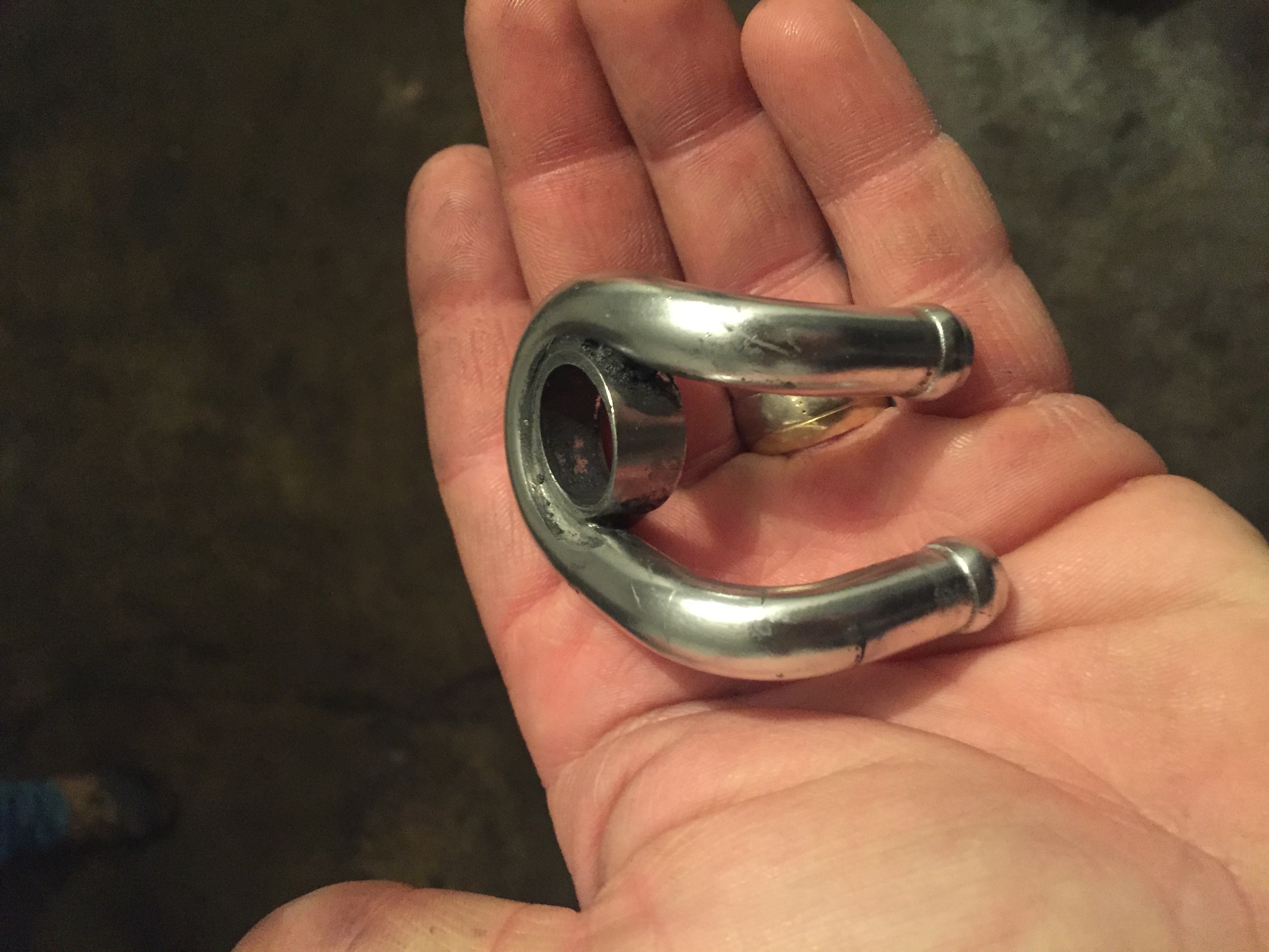

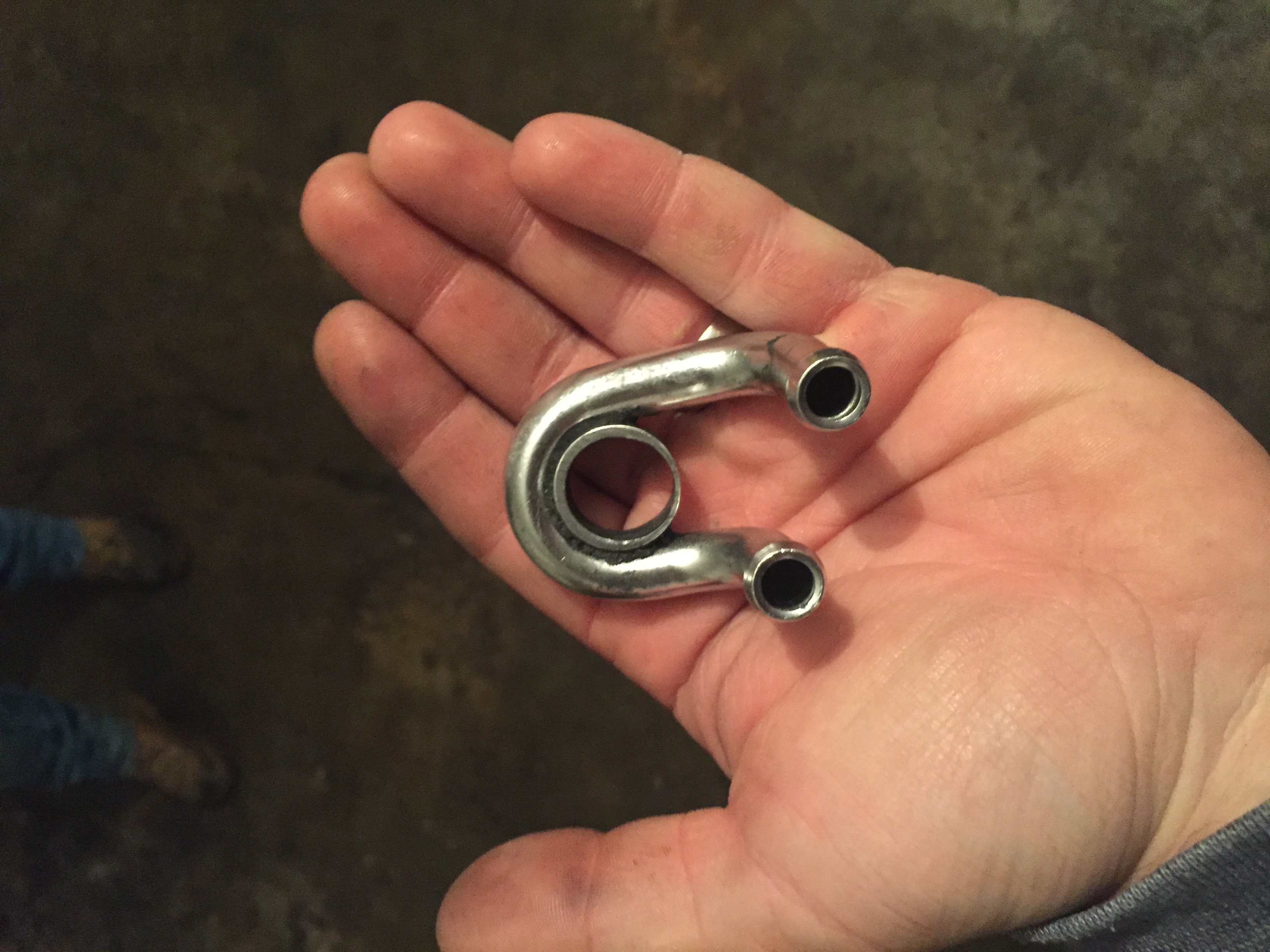

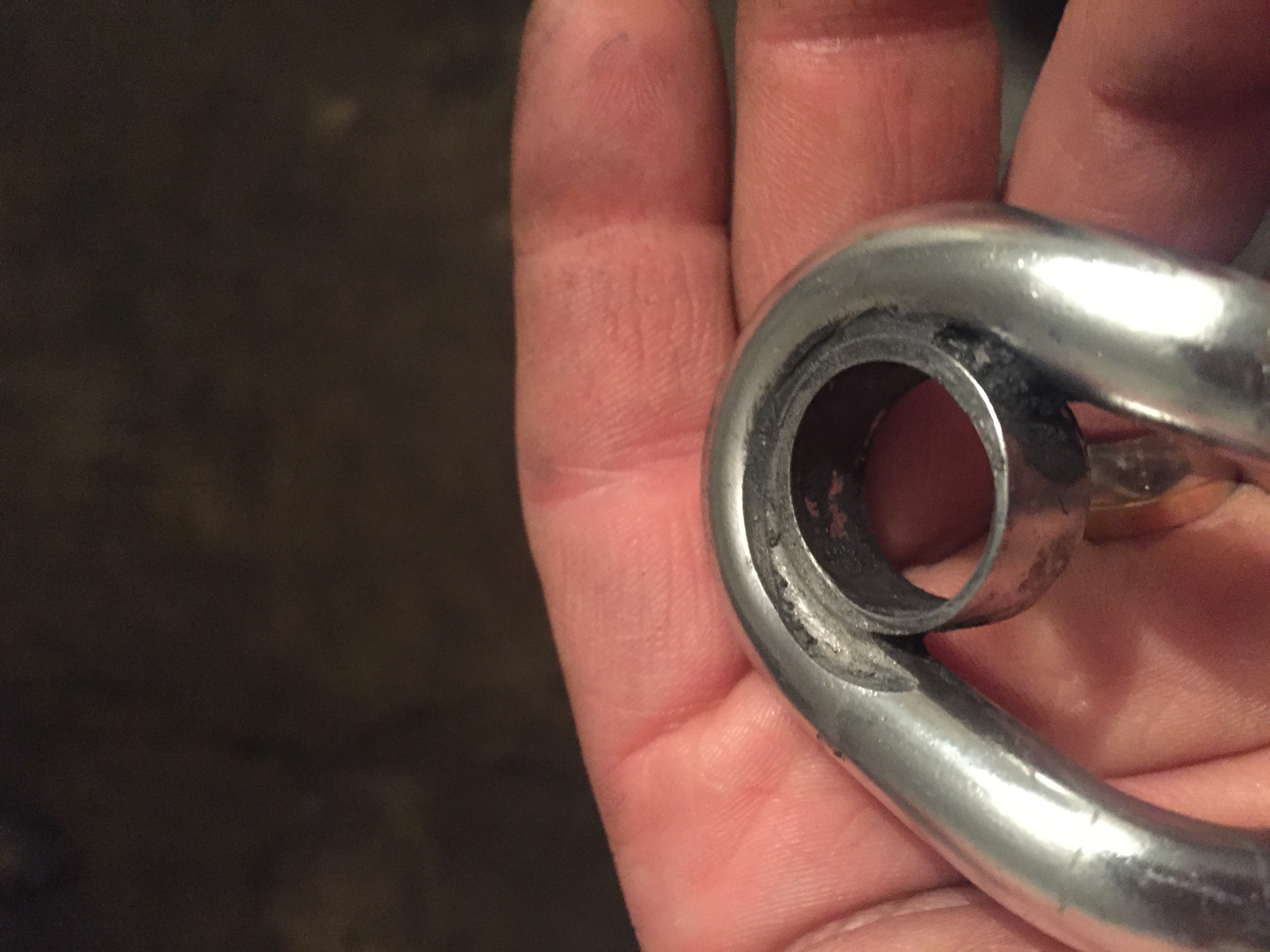

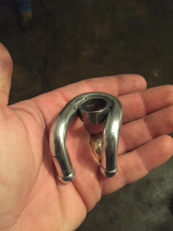

Pierd apa pe la acest racord,stie cineva unde il pot găsi si cat costa acesta nou?
Este racordul din spatele motorului de langa turbo.
Salut,am avut aceasi problema si am curatat bine suprafata cu uzura dupa care am alamit si a tinut.
Ți-l pot aduce nou. Dă-mi un mesaj privat cu seria de șasiu si o rezolvam
Ai o piesa asemănătoare la T6-uri, care vine la bucata pare-mi-se
Mulțumesc de ajutor,am rezolvat problema,era o gaura mica si am alămit piesa.
