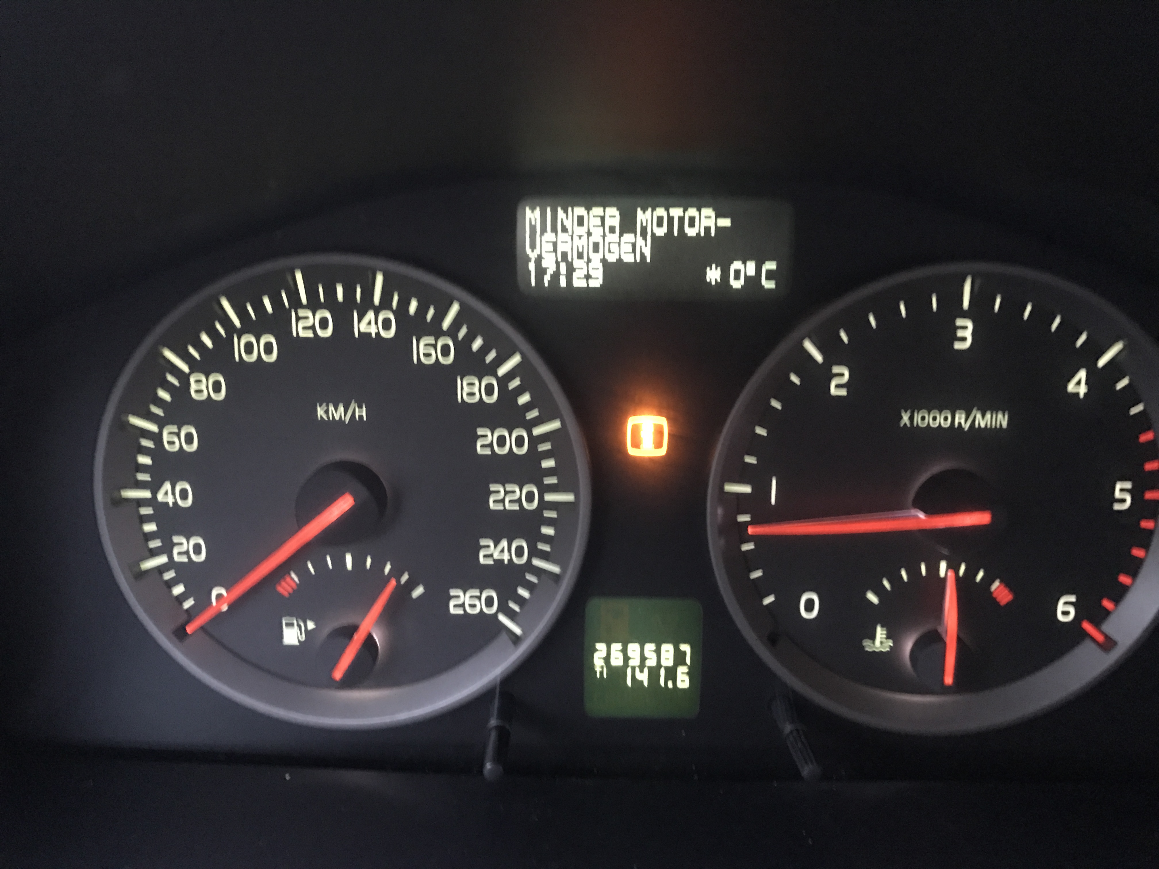

Am un Volvo V50 1.6 diesel, an fabricaţie  2005
Pe computerul de bord imi da urmatoarea eroare: SCADERE PUTERE MOTOR. Mai bine spus cand ajung la viteza de 100-130km/ora nu mai pot accelera deloc.

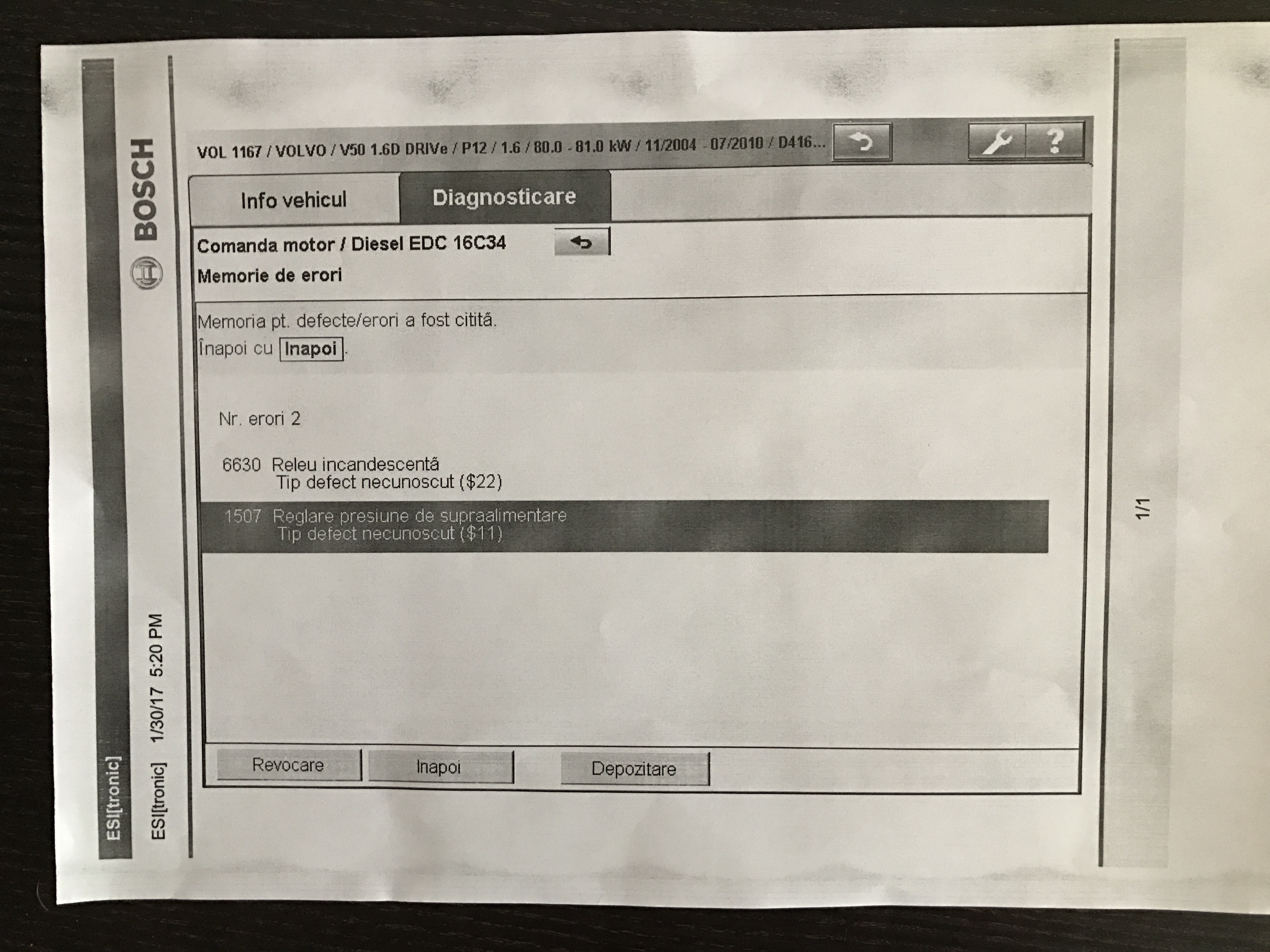

Am fost si am facut un test si imi apar urmatoarele erori: 6630 Releu Incandescenta Tip defect necunoscut ($22) si 1507 Reglare presiune de supraalimentare  Tip defect necunoscut ($11).

1. Bujii arse
2. Presiune prea mica turbo .
Fiind un 1.6d posibil bujii, releul se strica mai greu. Mare atentie cand se scot bujiile sa nu se rupa!!!!
Verifica pe sistemul de supraalimentare vacuumurile si valva control(o gasesti in spatele motorului, deasupra baii de ulei)

La diagnoza presiunea a iesit prea mare, nu prea mica.

Valva control turbina iar după iarăși pus testerul și văzute valorile de presiune turbo și debit aer .

Pai și unde ai presiune prea mare ca nu vad ?

ceva de 1200 milibar nu stiu exact si trebuia sa fie undeva la 1000
Omul care a făcut diagnoza este extrem de priceput . Motorul 1.6d funcționează cu o presiune de 2200 mbari iar codul 1507 înseamnă "turbo control, pressure too low" adica tradus în limba de lemn românească înseamnă presiune prea mica de turbo .
Dacă tu ai 1200 mbari asta înseamnă că ai presiune prea mica pt ca în sarcina trebuie sa ai 2200 mbari de la 1600 rpm pana la 4000 rpm. Cu un vârf de 2300 mbari la 2000 rpm .

si in cazul asta ce imi recomanzi daca am presiune prea mica pe turbo.?
Trebuie verificata turbina .
Dar la cum a fost făcută diagnoza la fel probabil se va testa și turbina .
Cauta un service cu oameni pricepuți . Altfel nu o rezolvi .

Bujiile se pot verifica, la fel si releul. Daca nu ai presiune de turbo, poate fi turbina, valva control turbina, furtun de vacuum scos/rupt, furtun turbo spart/sarit, intercooler spart, etc... variante sunt multe, dar trebuie verificate, pt. a trage o concluzie.
