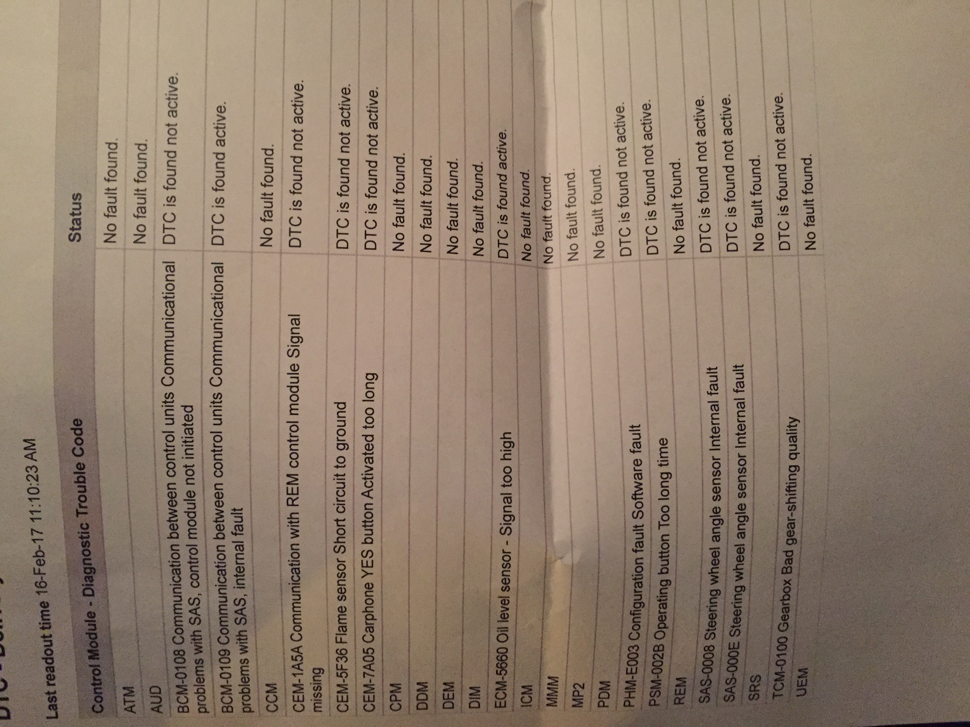

Alta problema descoperită la Volvo Timișoara la xc90-ul meu ,am fost sa schimb uleiul din cutie pentru ca agata puțin la schimbare din 2-3 si 3-4 si mi-au spus ca ar trebui sa fac o diagnoza la cutie pentru ca imi da o eroare mecanica.Cand am umblat mult cu ea in oraș si a schimbat mult 1-2-3-4 ma smucit la schimbarea din 2 in 3 foarte tare.Am observat ca la drum lung schimba mai bine,doar in oraș am probleme dupa câteva sute de km de mers in afara ,cand am ajuns in oraș am mers mai mult pe manual pentru ca pe d făcea figuri din 2 in 3 si schimba la 3000 de ture si nu o puteam tura tare,daca plec încet de pe loc schimba bine,sa nu bag piciorul in ea si e ok.
Am observat ca acum schimba vitezele normal la 2000 ture cand e uleiul rece ,doar 2-3 schimba la 2400 ture si 3-4 cu o mica smucitura.kick-down-ul merge bine,dar il folosesc de obicei la vitezele 4-5-6.
Am fost sfătuit sa merg la Arad pentru diagnoza la mercom dar nu reușesc sa ii prind la telefon pe cei de acolo pentru o programare.

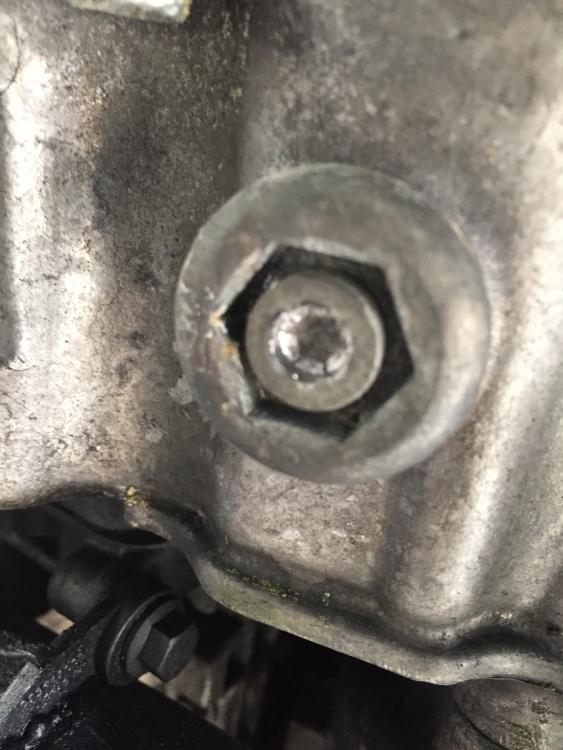

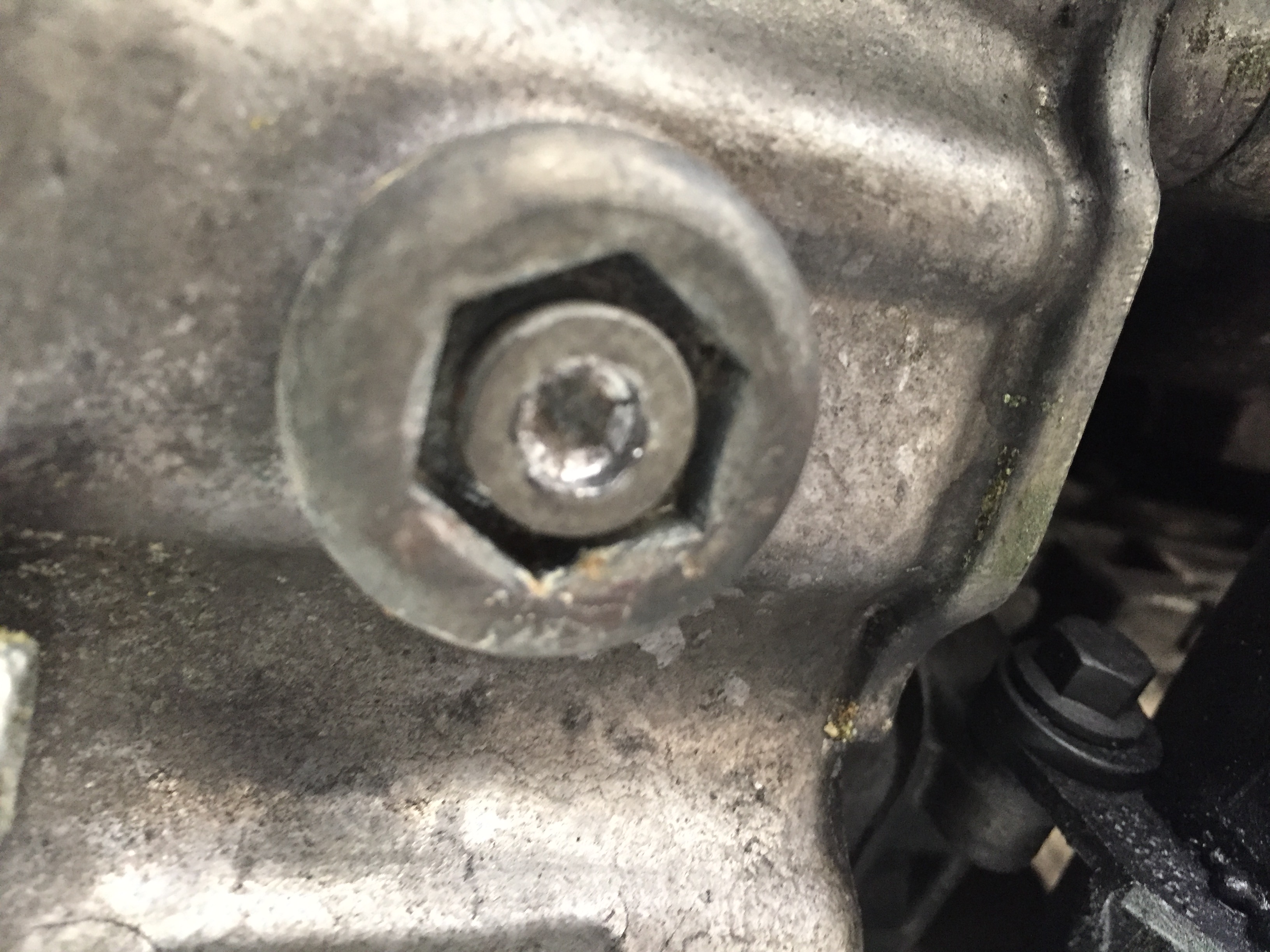

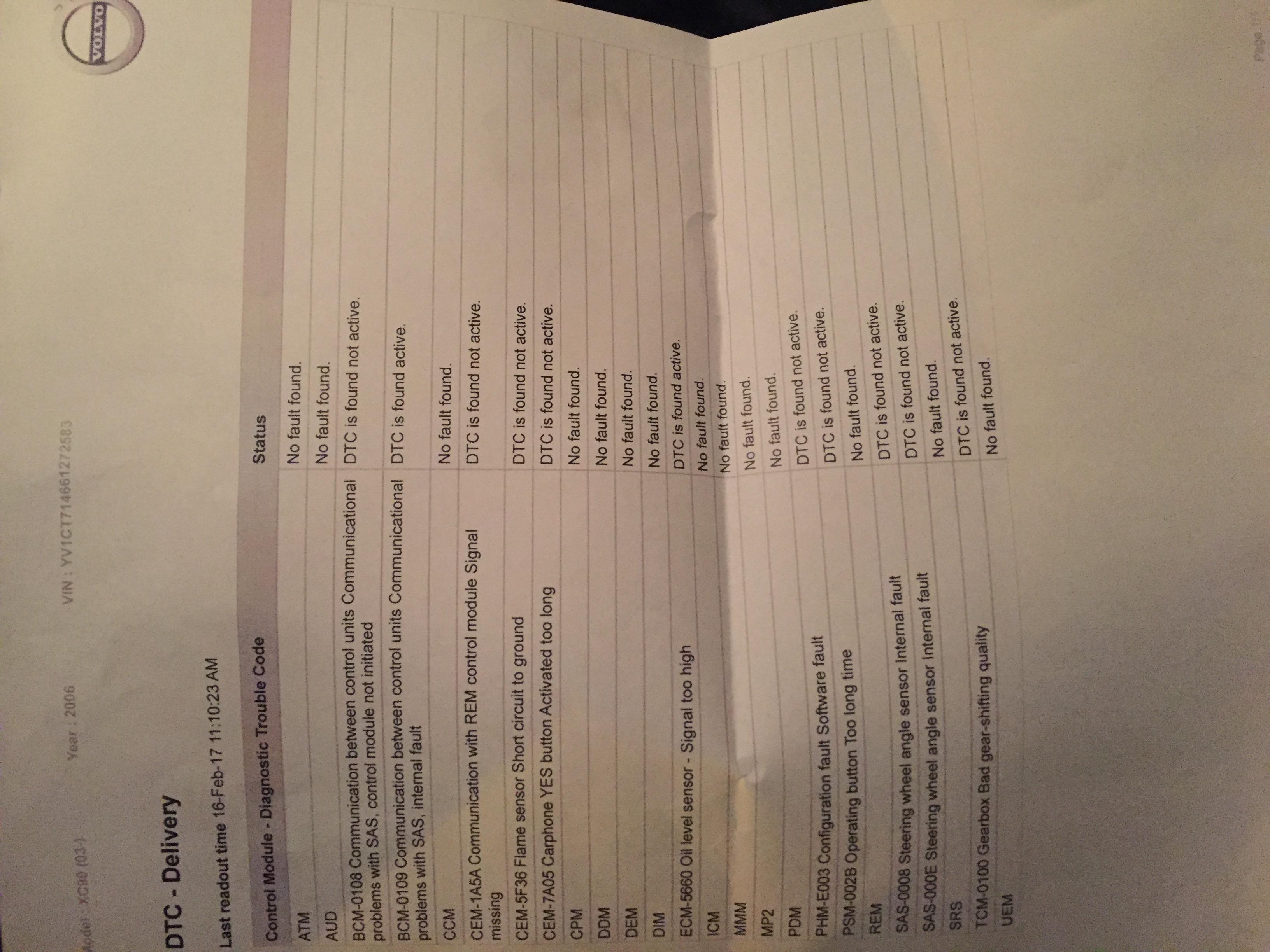

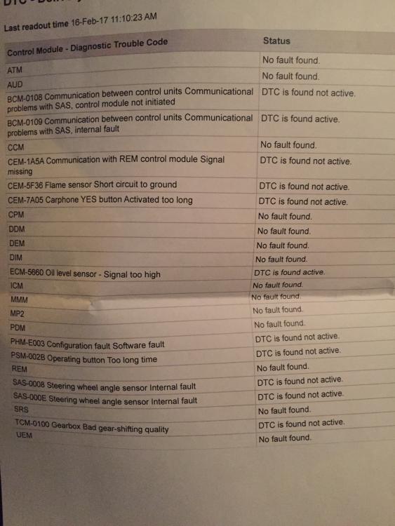

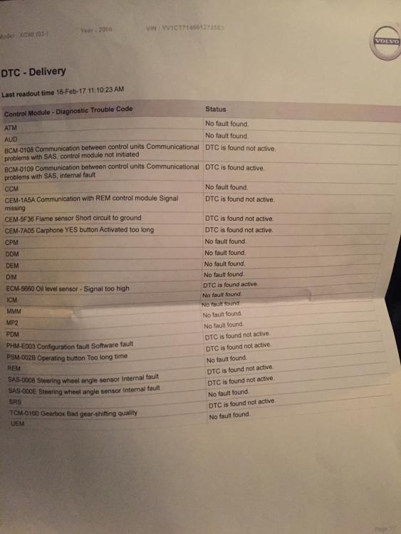

atasez si lista de erori de la test si o poza cu bușonul cutiei care a fost făcut praf de un mecanic care nu a reușit sa deschidă bușonul.
Aveti idee cum pot deschide bușonul?Cei de la Volvo mi-au spus ca trebuie ansamblul cu totul ,cel mic si cel hexagonal pentru ca nu il pot deschide pe cel mic.

Busonul mic pt nivel se cam strica repede (mai ales daca nu este strans la 8nm) eu am reusit sa il desfac introducand(cu ciocanu) un torx mai mare , alte sfaturi pe care le-am primit : sudezi o cheie pe el , dalta si in ultima instanta gauresti si il desfaci pe cel mare si apoi le cumperi pe amble + saibe.(din cate imi amintesc costa in jur de 100 lei)
Cei de la Volvo mi-au spus ca ar fi 215 RON întreg ansamblul,adică cel mic+cel mare +șaibe.
E exagerat. Nu cred ca sar de 150ron ambele
