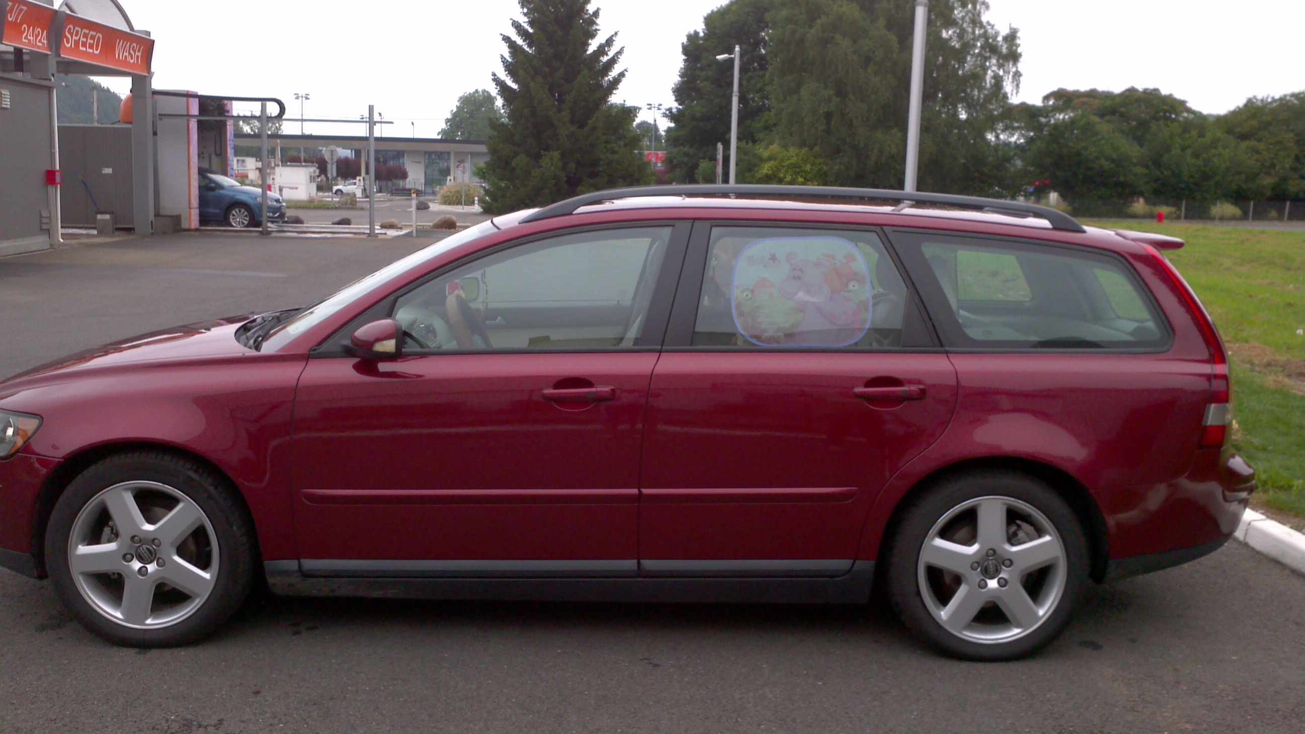

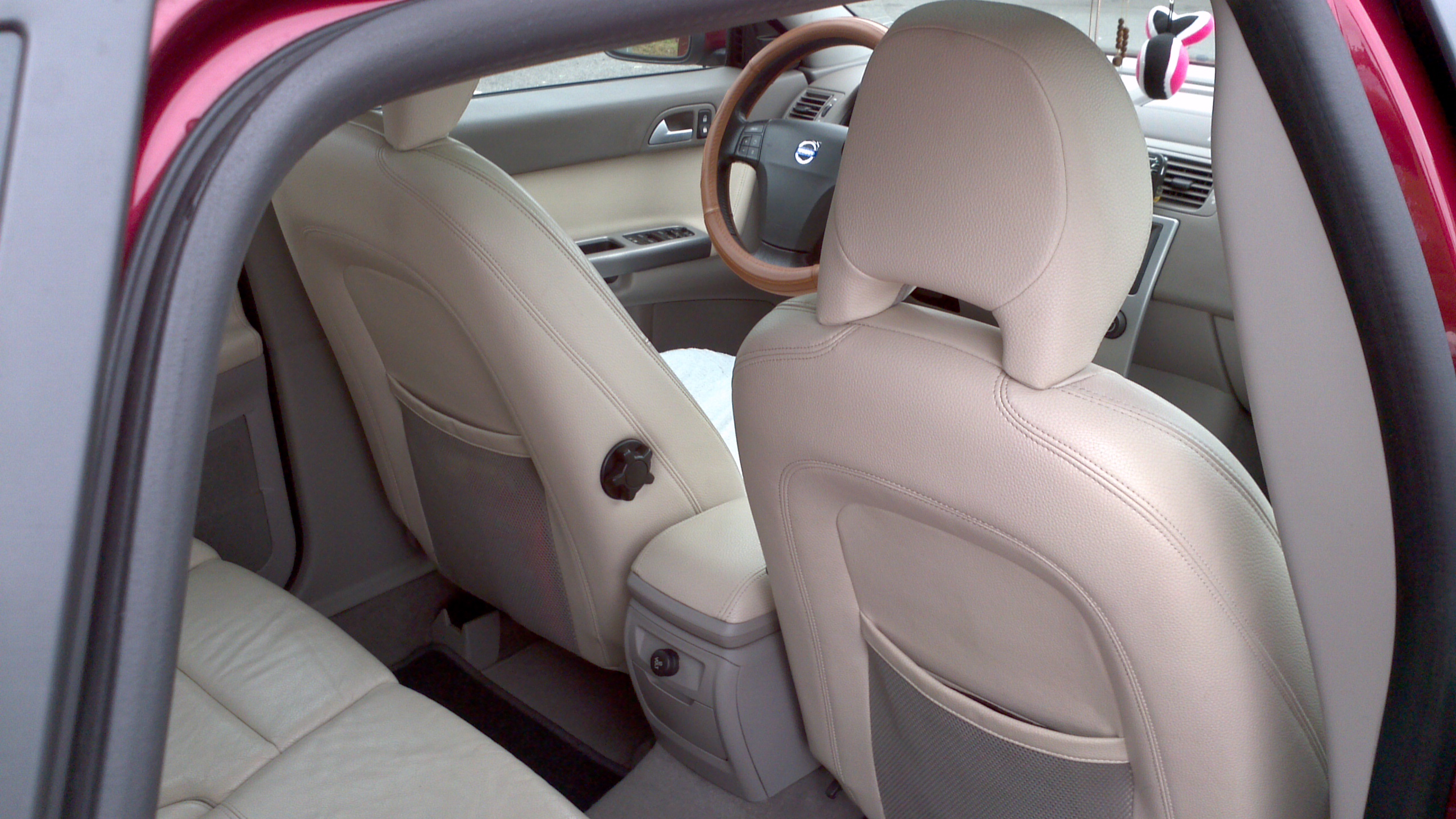

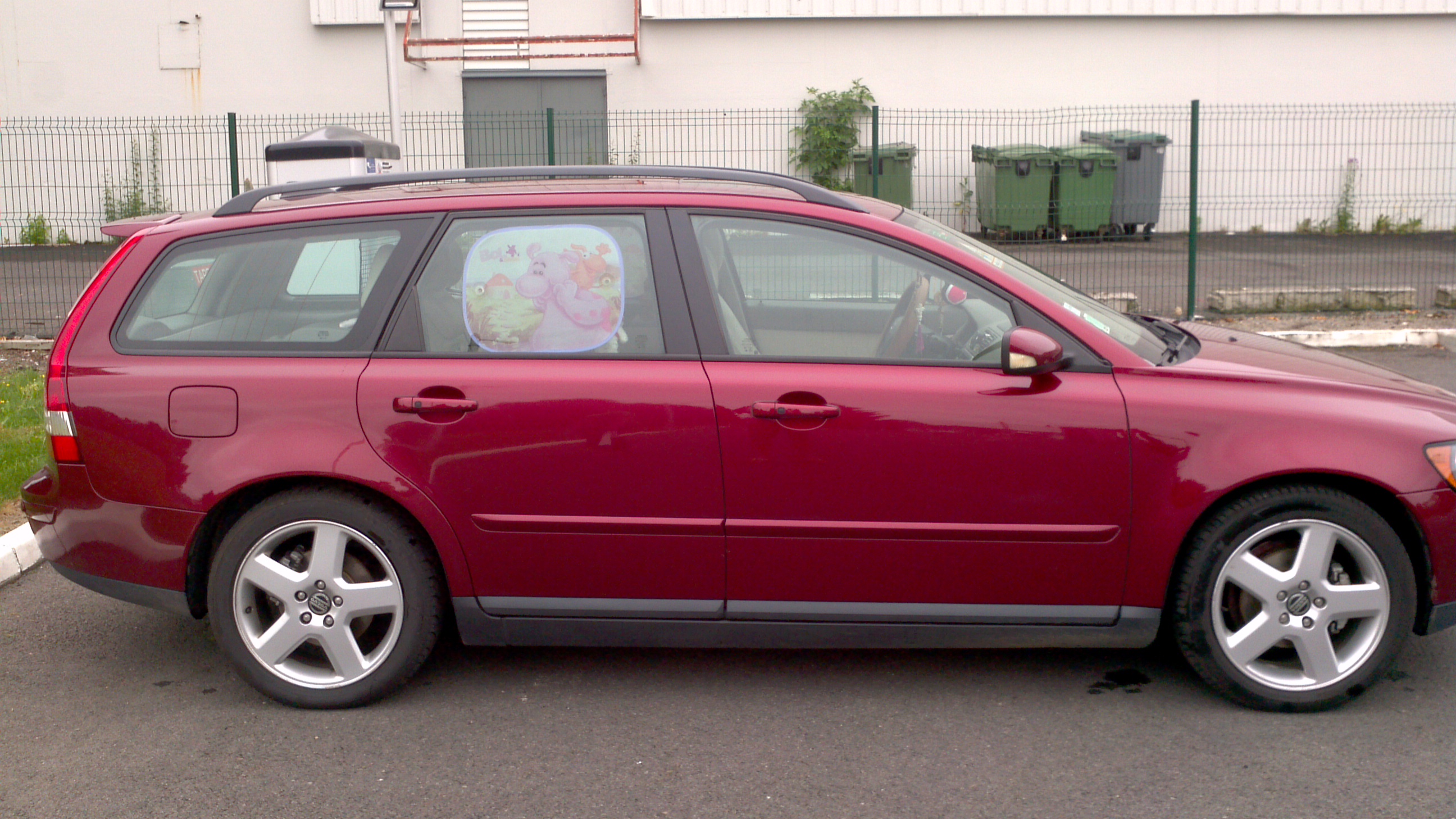

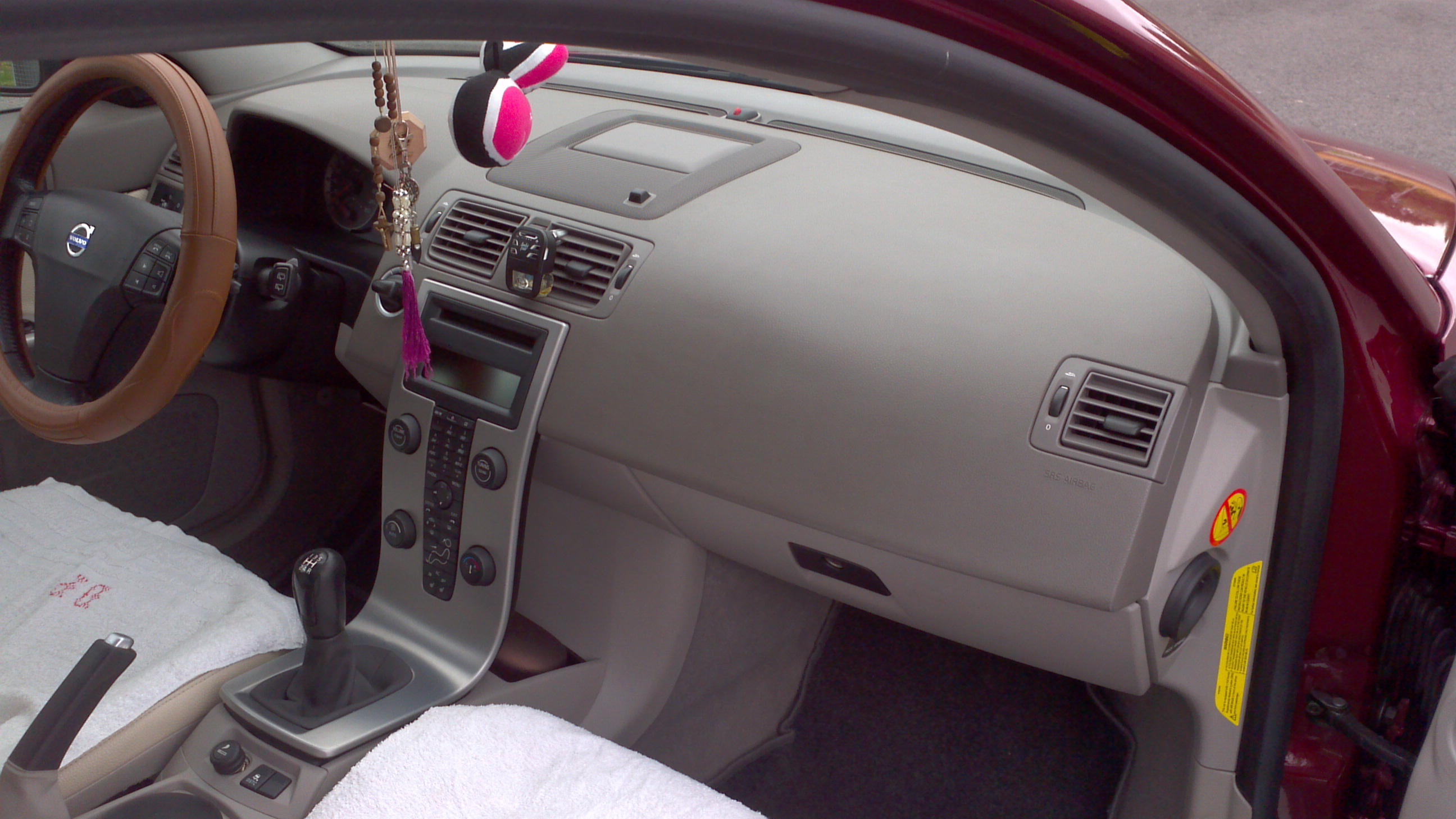

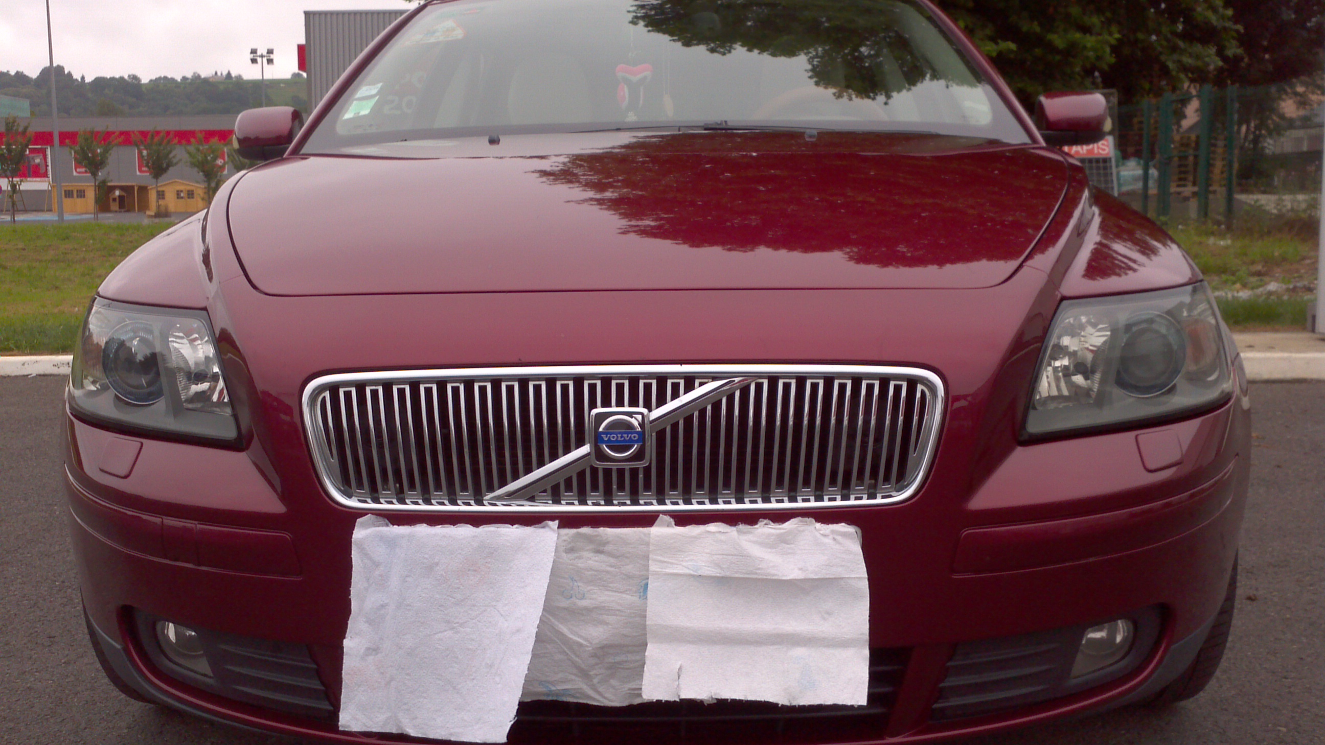

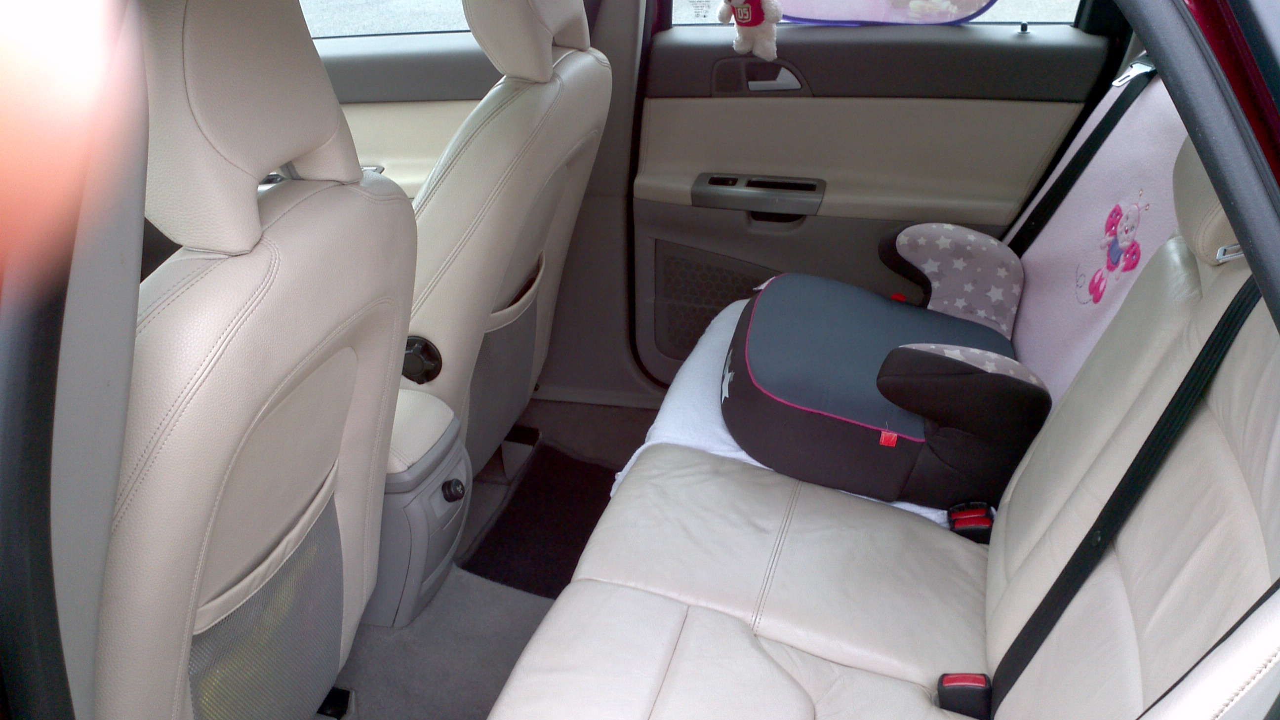

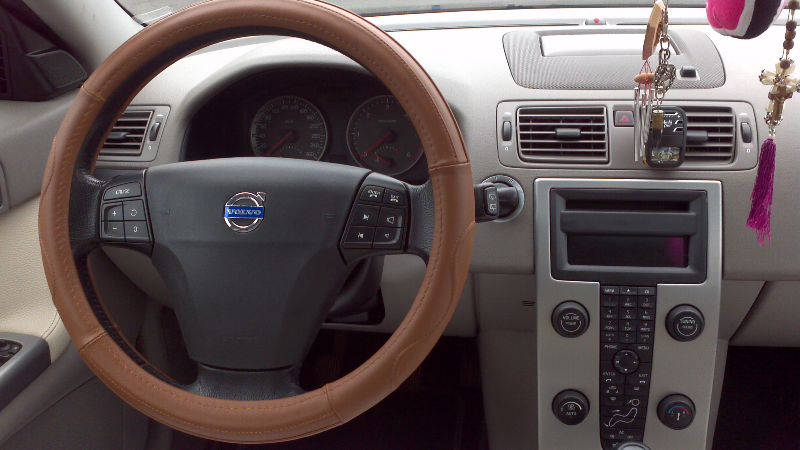

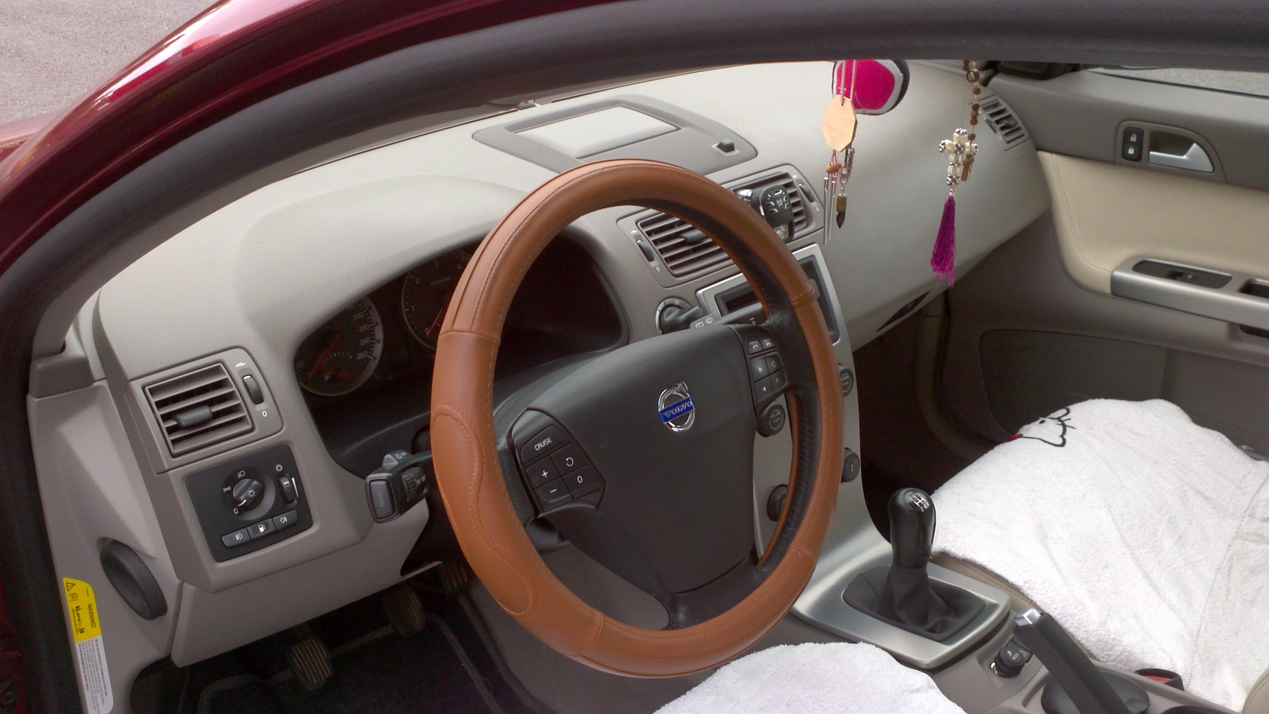

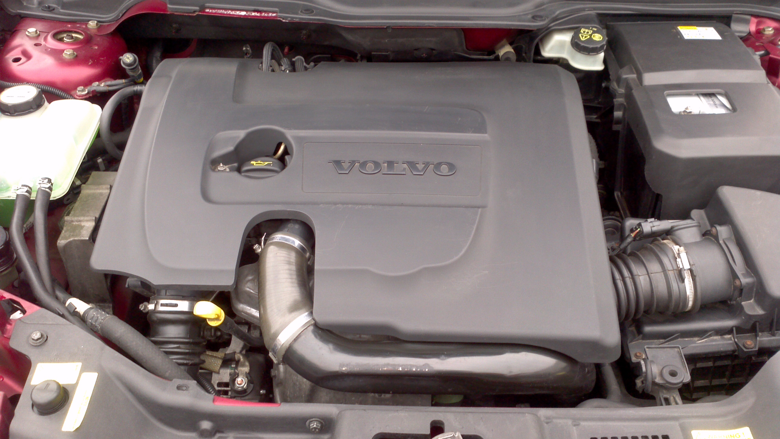

vand Volvo V50 SUMMUM 1,6D,110cv,an2005, 175500km,Full Option, masina arata impecabil ff bine intretinuta, tinuta in garaj,o detin de un an si jumatate si pot sa spun ca sunt f multumit de ea, putini bani am investit de exemplu:schimbat kit complet de distributie+pompa de apa si curea de accesorii, lichidul de racire, amortizoare pe spate, discuri +placute de frana pe spate, lichidul de frana,toate 4pneuri de vara schimbate michellin,consumabile toate filtrele+uleiul motor am rulat cu ea aproximativ 25.000km facuti doar pe autoruta, Romania-France ! intrun an si jumate ! atat am investit in ea ! cauza pt ce o vand, vreau un4x4 asta e motivul! pt contact si mai multe detalii: e-mail :victor.derdemet@hotmail.com, sau facebook ! Pret 7.000€
