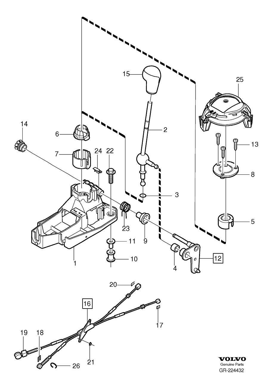

Bun si la timonerie sa verific ce?  Daca ma apuc sa desfac si nu stiu la ce sa ma uit mai exact. O desfac degeaba. ceva poze sau schema explodata..... piesa care trebuie verificata? Nu vreau sa par absurd, dar cel mai bine ma documentez inaite sa fac ceva gresit.
Multumesc.
Am gasit aceasta schema. Ce mai exact de aici ar trebui schimbat? Sigur e din timonerie deoarece dupa ce am dat drumul la ambreiaj cu mana pe schimbator se aude ca a cuplat si pot sa iau mana.... nu mai sunt nevoit sa tin.
Cablul 16 de verificat la pozițiile 17,20,19 și 26
