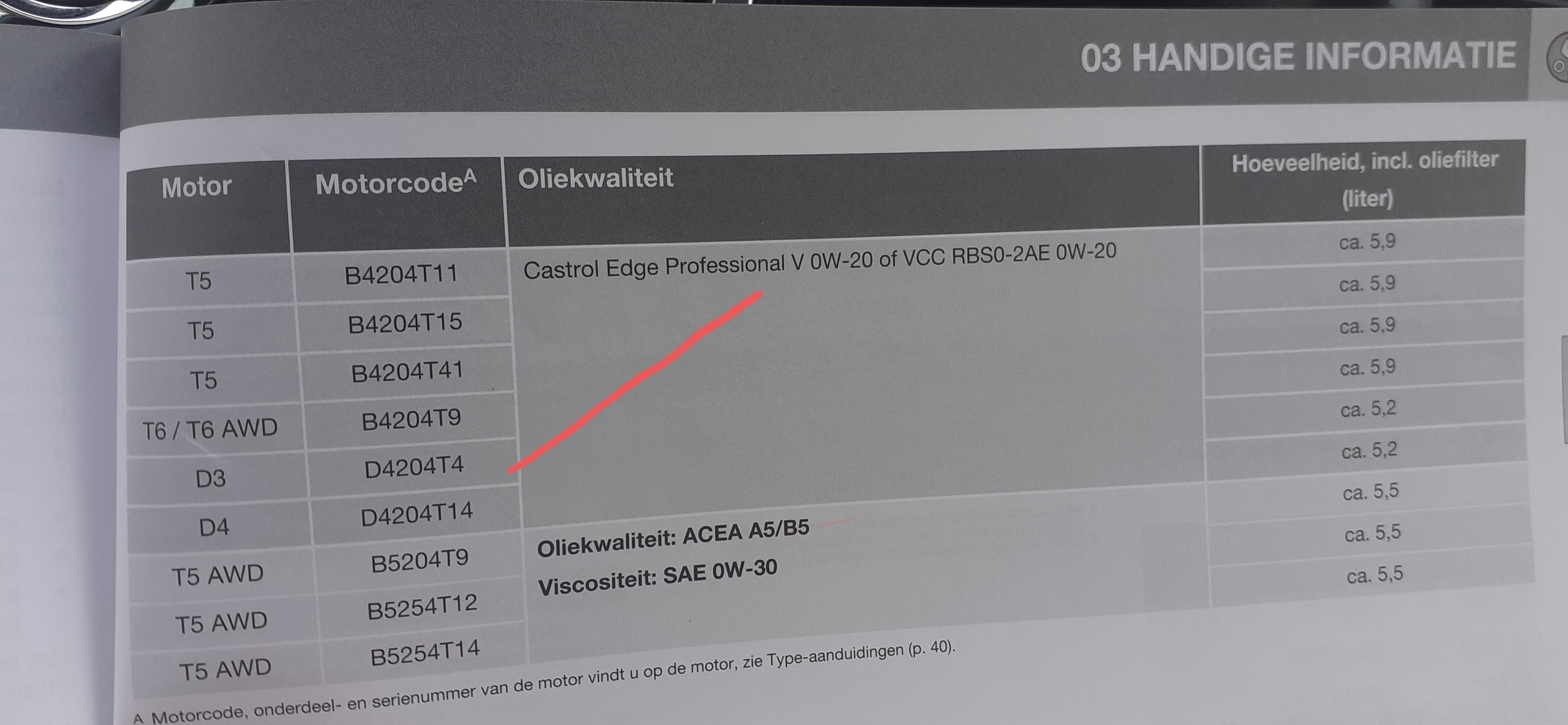

Salut, cum s a rezolvat cu consumul de ulei ? Am aceias problema xc 60 d3 150k 2015, nu a consumat un gram de ulei până la ultimul schimb, acuma in 4000km deja mia cerut de două ori cate 0,5 ml, mentionez ca nu scoate gram  fum,  și am folosit acelaș ulei 0-30 Castro!!
Ce fel de D3 ?  5 cilindrii sau 4 cilindrii .
Pai ala e VEA si trebuie segmentat pt a rezolva problema .
Nu trebuie ulei 0w20?
Ba fix ala trebuie .
Mecanicul a zis ca lui programul ia dat ca trebuie pus 0/30, inseamna ca a gresit cineva și di cauza asta îl consumă, nu e cel specificat 0/20
Pune ce ulei o fi daca ai bani mai tirziu de una- alta.
Cind iti achizitionezi un autoturism care nu este tocmai ieftin ,eu zic sa citesti din scoarta in scoarta cartea tehnica-exploatare  din dotare  Volvo si apoi  sa vezi daca mecanicul stie  si spune ce este scris in cartea asta. Asa ca idee ..:)
 O zice ceva aici  ,nu stiu..Vezi daca te ajuta
http://www.volvohowto.com/servicing-volvo-s60-v60-s90-v90-xc60-s80-v70-xc70-xc90-v40-with-d2-d3-d4-and-d5-2-0-diesel-drive-e-engines-scheduled-plan-2013-on/
 (l-am mai postat aici ,pe forum,acum vreo 7-8 ani dar nimeni nu a dat de el)
Edited by Vvolvo
Posibil să-l consume pentru ca a gresit mecanicul, în loc de 0w20 ia pus 0w30, îl schimb acuma din nou si îl pun pa ala care scrie in carte: 0w20 Castro V, să vedem dacă asta era problema!
Nu are nici o legatura consumul cu gresitul uleiului .
@BogdanG Cind greseste tipul de ulei  trebuie sfatuit proprietarul(colegul) sa foloseasca uleiul ,potrivit deciziei fabricantului.A folosit 0W30 in loc de 0W20.
Apoi ca masina lui poate fi suspecta de consum ulei nu am de unde stii si nu vreau  sa presupun ,sa panichez oamenii.Ce intuiesc ,presupun  eu este treaba mea doar  incerc sa lamuresc cind pot ,stiu pe date certe spuse de fiecare coleg  cind are vreo nelamurire. Se lucreaza cu materialul clientului.:)
A fost doar la service cu ea ..
Edited by Vvolvo
@Vvolvo din experienta noastra un motor VEA ce consuma ulei, consuma orice fel de ulei ii pui. E adevarat ca trebuie la VEA 0W20 RBS-2AE care nu are nici o legatura cu A5 B5 0w30 sau 5W30, totusi am facut N probe pe motoare VEA ce papa ulei, am bagat 0W20 si papa, am bagat 0W30 A5 si tot papa, am bagat 5W30 si tot papa iar la 10W40 nu mai papa insa suna ingrozitor motorul pana se incalzeste uleiul, multe vin cu 10W40 din NL sau B si dupa revizie se plange lumea ca papa ulei insa cand dai uleiul jos se vede clar ca e mega vascos, cu vreo 2 buc am patit pana acum .
