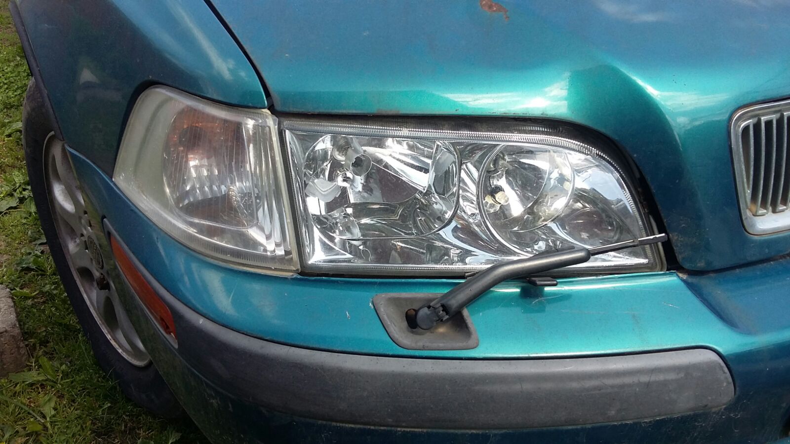

Posted 16 Mar 2017 · Report post Salut! Știți cumva pot adapta faruri V40 sau S, din 2000an,la unul din 1999,prima serie? Share this post Link to post Share on other sites
Posted 16 Mar 2017 · Report post Salut,sigur ca merge...iti trebuie mufele cu tot cu faruri. dar nu inteleg dc faci modificarea asta. Treci de la facelift la alea vechi? Share this post Link to post Share on other sites
Posted 16 Mar 2017 · Report post Stai că nu m am făcut înțeles! Trompeta mea este din 99 luna 04. Are farurile cu reglajele rupte,coapte,etc. Dacă tot caut faruri,sa pun și eu mai avansate puțin. Și nu știam dacă au exact aceleași dimensiuni, deoarece la alte mărci,am întâlnit că la face lift deși seamănă,nu au nici o legătură!(vezi Mercedes w210) Share this post Link to post Share on other sites

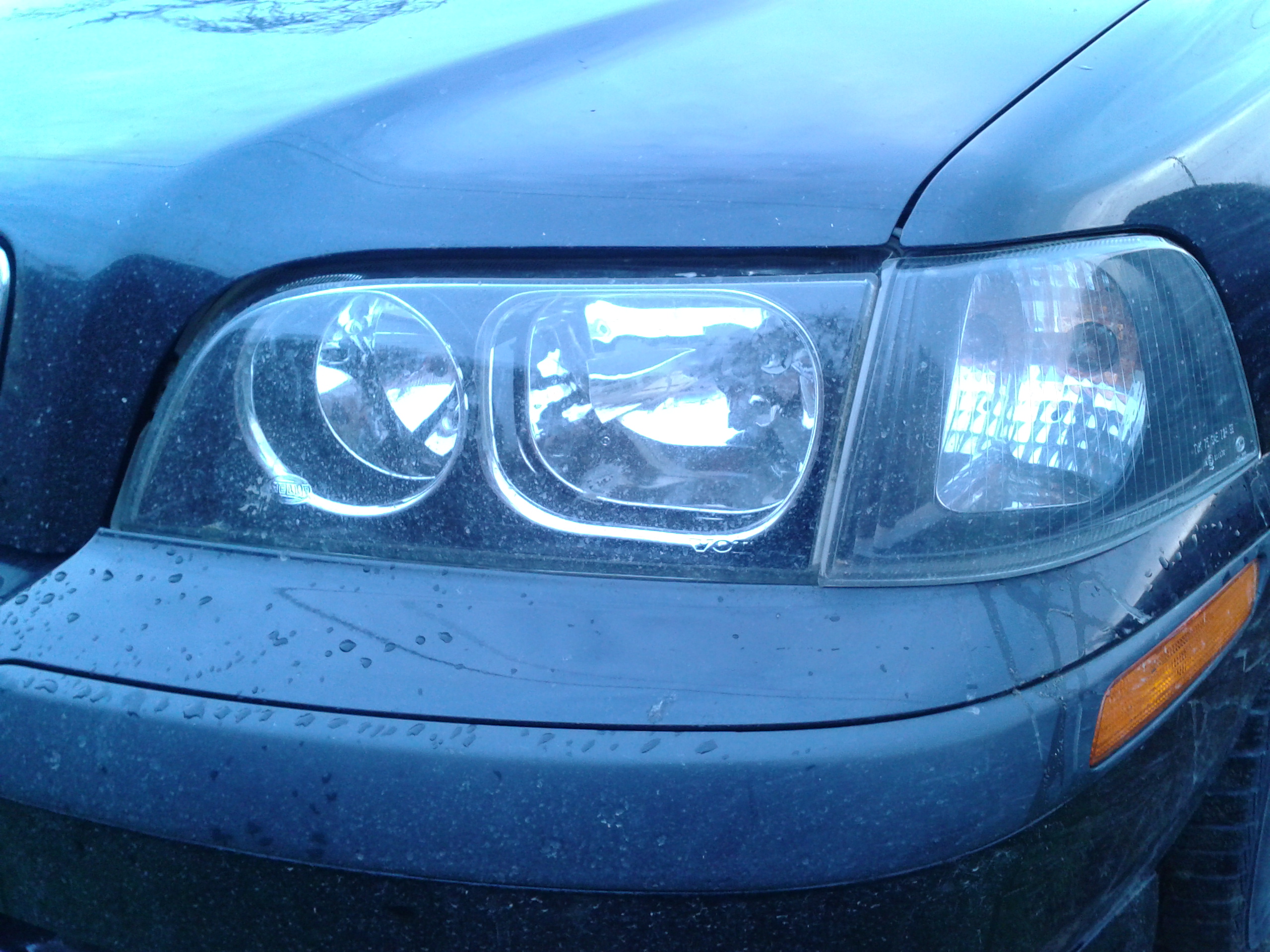

Posted 17 Mar 2017 · Report post asa da. merg puse faruri facelift...trebuie sa iei cu tot cu mufe. se adapteaza. sunt faruri cu 2xH7/far sunt mult mai bune pe timp de noapte decat cele vechi Share this post Link to post Share on other sites
Posted 17 Mar 2017 · Report post astea sunt modelele de dupa 2000 1 person likes this Share this post Link to post Share on other sites
