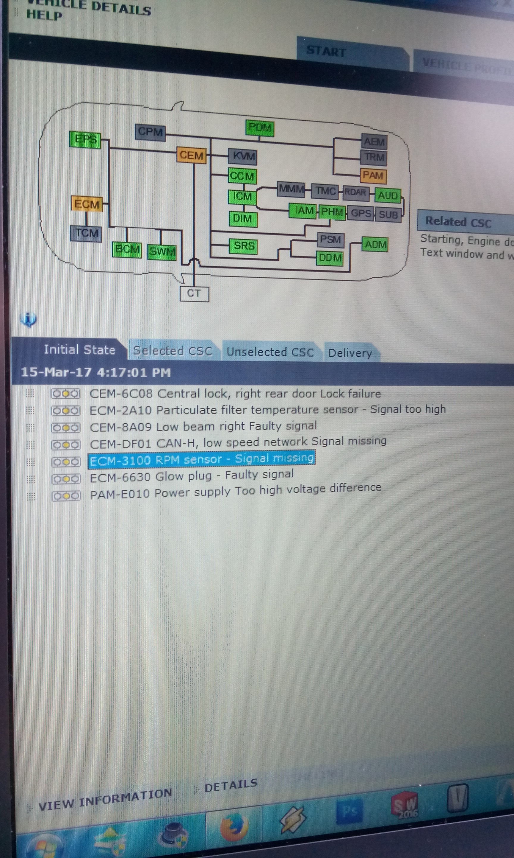

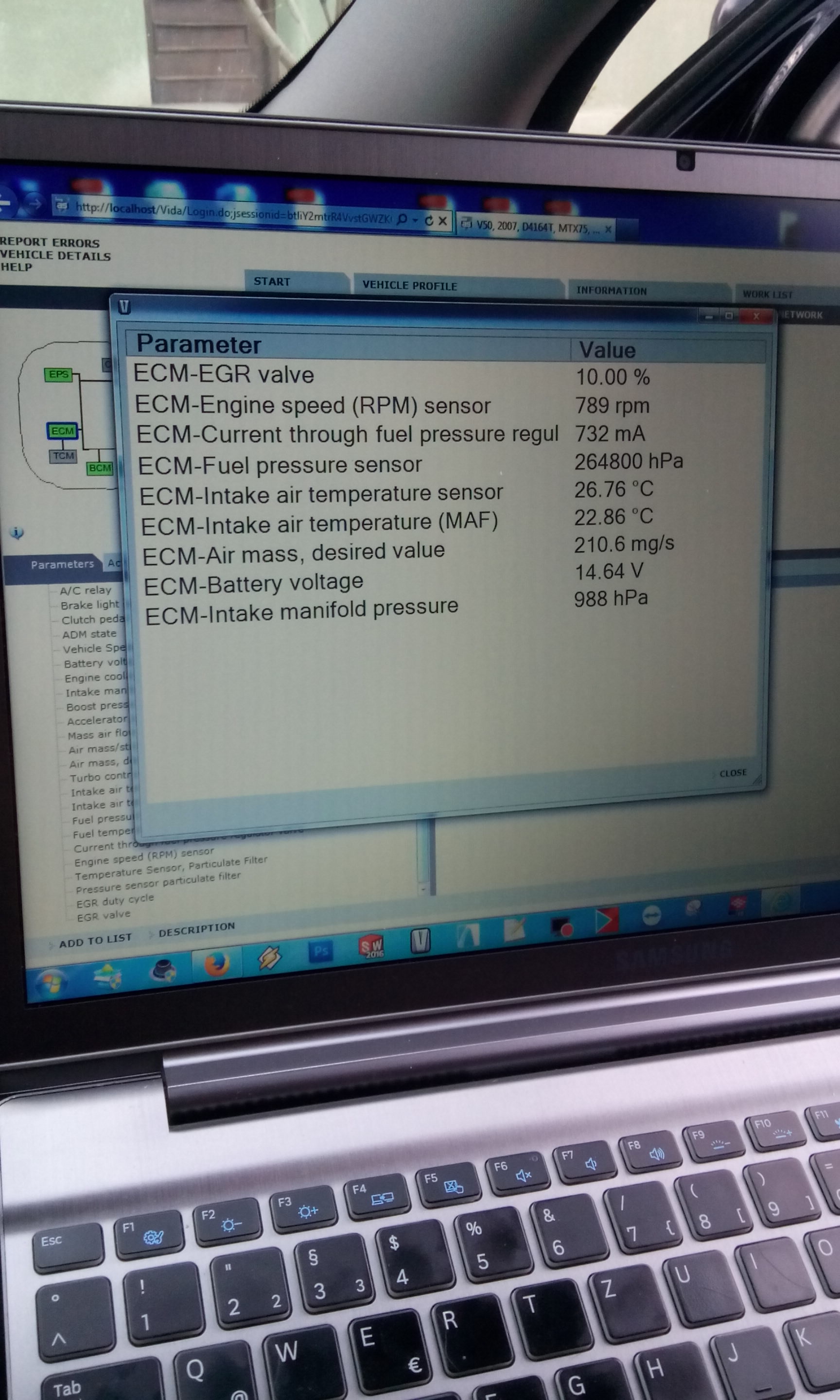

Posted 22 Mar 2017 · Report post Salut domnilor Am o "mica" problema cu V50-ul meu, 1.6D, 2007. Mi s-a oprit de vreo 4 ori in mers, am tras pe dreapta cum am putut, si de doua ori a pornit imediat, iar ultimele doua ori n-a mai vrut, decat dupa ceva timp. Am sunat chiar dupa tractare intr-unul din cazuri... Am pus tester volvo pe ea si cam asa aratau erorile gasite (foto 1). Ciudat e ca dupa resetare, am incercat in zadar sa fac sa apara eroare, ca nu am reusit. Masina nu s-a mai oprit. Practic acum n-am niciun fel de eroare. Am observat in setul de erori existente, acel RPM - no signal, si am extras un set suplimentar care arata ca-n foto 2. Poate pe langa discutie, analizand parametrii selectati, am observat ca acel AIR MASS DESIRED VALUE sta de obicei in 210, la relanti, si in mers la schimbare de viteze, scade chiar si la 190, desi valoare la care ar trebui sa fie e de 250. Momentan, zace in curte si mi-e si teama sa plec cu ea. Am bagat ceva bani in ea, masina fiind destul de intretinuta, dar mi-am propus chiar sa rezolv aceasta problema si duca-se. O vand si sa nu mai aud de Volvo. Poate is un om de moda veche, dar, in acceptiunea mea, doua principii de baza trebuie sa indeplineasca o masina. Sa asigure un anume grad de siguranta si sa nu ma lase-n drum. Ca se intampla odata, e una, dar cand se repeta deja e nasol, mai ales ca pe aici prin oras meseriasii sunt doar cu numele. Scenariul e ceva de genul. Masina n-are nicio eroare. Pai "o aduceti in service" si incepem a schimba, pe cheltuiala clientului, pe principiul "sa tot inlocuim pana gasim". Imi cer scuze, nu vreau sa fiu rau, dar acum ceva vreme am mai cerut ajutorul pe forum, si am fost indrumat catre Oli de la Turda, care intr-adevar stie ce face, de asta e si asa de cautat. Asta dupa ce in prealabil, mi s-a propus data jos turbina, ca poate-i egr-ul, etc.. nici nu vreau sa-mi amintesc. Acum n-am cum ajunge cu ea la Oli, decat pe platforma. Share this post Link to post Share on other sites

Posted 23 Mar 2017 (edited) · Report post De pornit pornește, nu are nicio eroare acum. Pozele sunt cu erorile ce erau când am conectat Vida. Am incercat in zadar s-o fac sa se mai oprească. Nu am găsit pe cineva prin oras care să se priceapă pe motoarele astea. Ca curca-n lemne mă pot uita și eu la ea și să zic că o fi pompa de înalte!? Să-mi fie cu iertare, n-am vrut sa supăr pe nimeni Edited 23 Mar 2017 by NicuG Share this post Link to post Share on other sites

Posted 23 Mar 2017 · Report post Bogdan, acolo pe lista aia sunt mai multe erori. Mouse-ul o rămas selectat pe lipsa semnal de pe RPM, când am făcut poza. Și dând click pentru detalii, se pare că mașina era undeva la viteza aproape de 0. Pai mie mi s-a oprit în mers. De asta nu i-am dat importanță. Mai mult, chiar acum un coleg pățește la fel cu o alta duduie, alta siglă, și schimba vreo doi senzori...Și mașina nu mai face ce făcea, dar face altele... Concluzie finală și verificată, calculatorul defect. Dar, s-o ales și cu senzori schimbați din propria-i pușculița. Share this post Link to post Share on other sites
