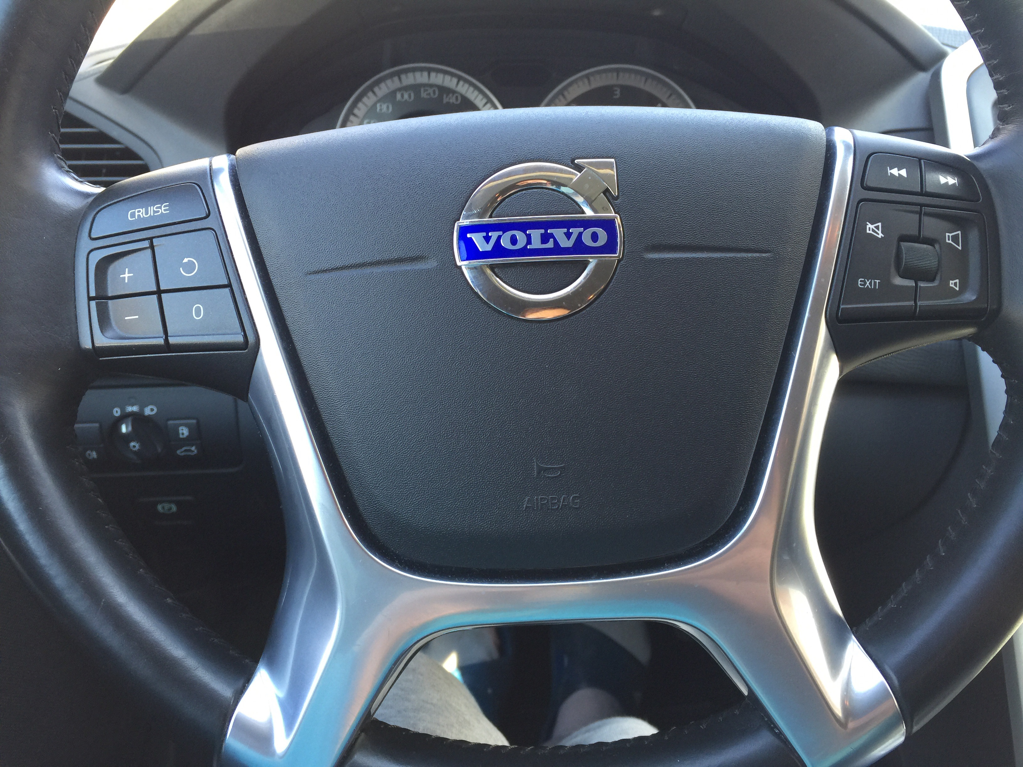

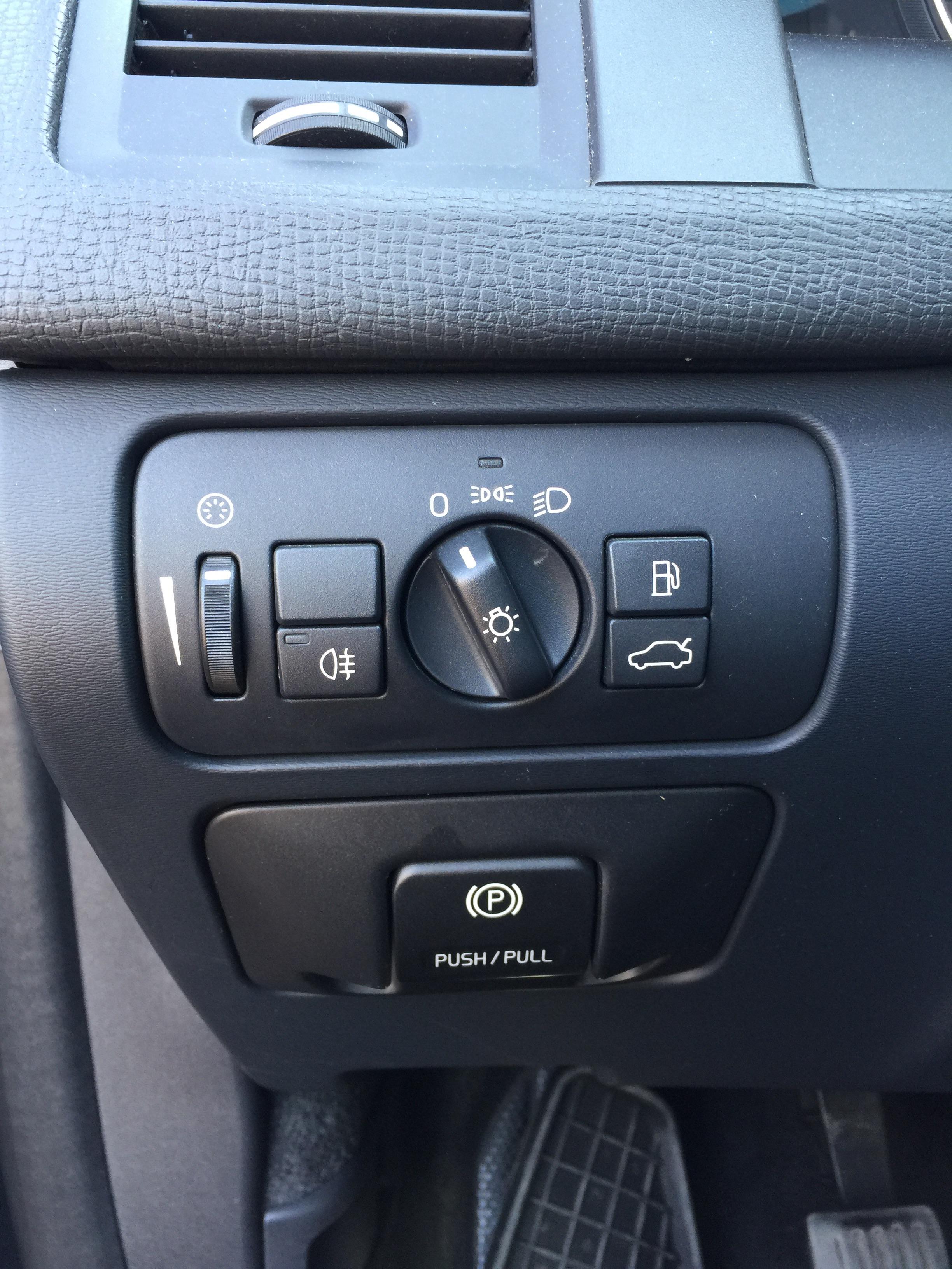

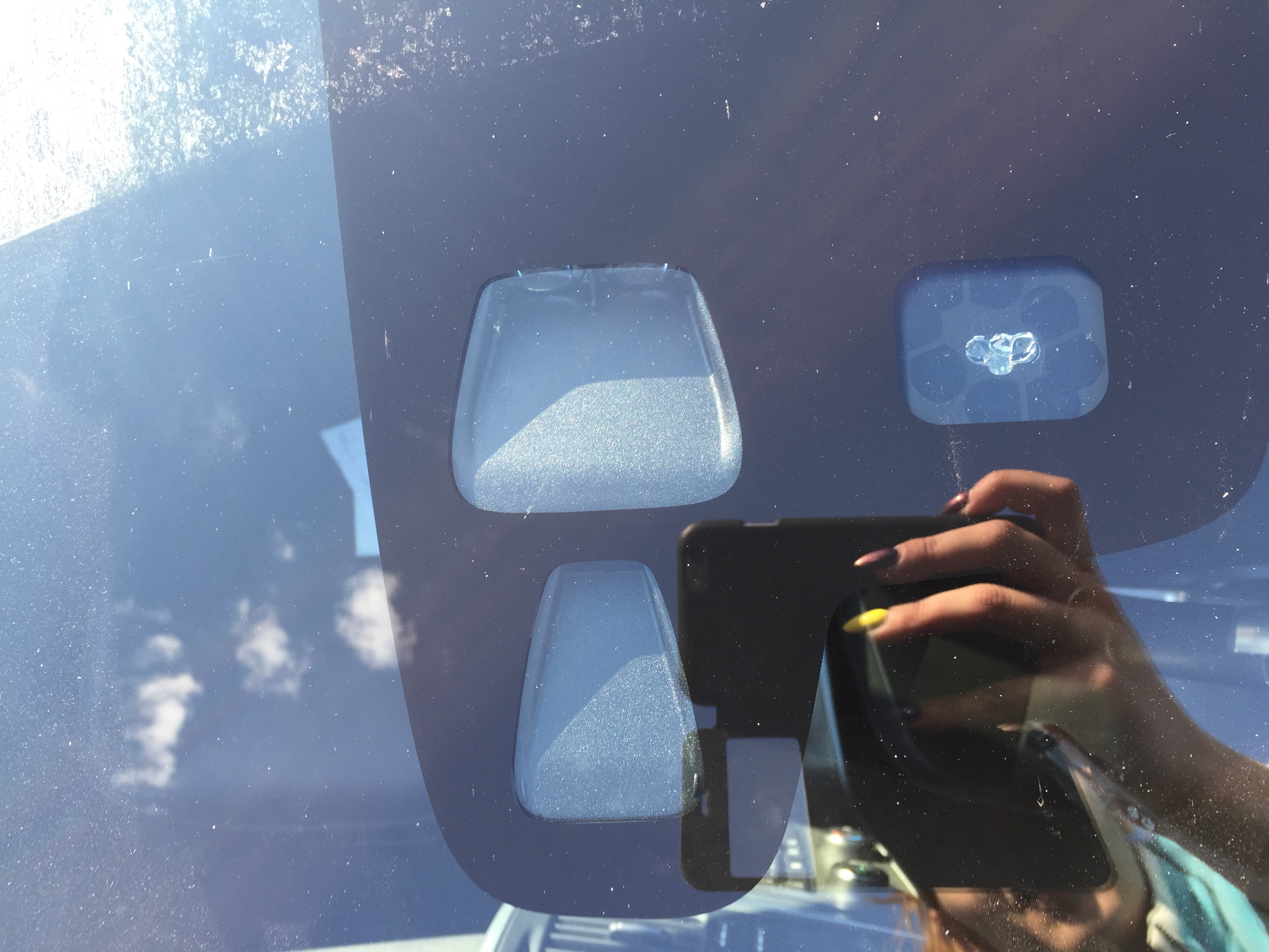

Posted 24 Mar 2017 · Report post Sarut mana Adi, Bine ai venit printre noi si sa te bucuri de noua achizitie! Sa va aduca numai bucurii! Pentru navigatie ai un buton in consola centrala - NAV. Apasa-l si spune-ne ce apare (daca ai butonul). Senzorii de ploaie se aprind de pe maneta stanga pe lateral (nu in capat) ai un buton - ar trebui sa apara si semn in bord. Poti sa ne faci o poza la butonul de lumini si sa o postezi aici? Si la fel fa-ne te rog o poza cu bordul si volanul, si respectiv poza la parbriz din afara sa vedem senzorii din parbriz. Share this post Link to post Share on other sites

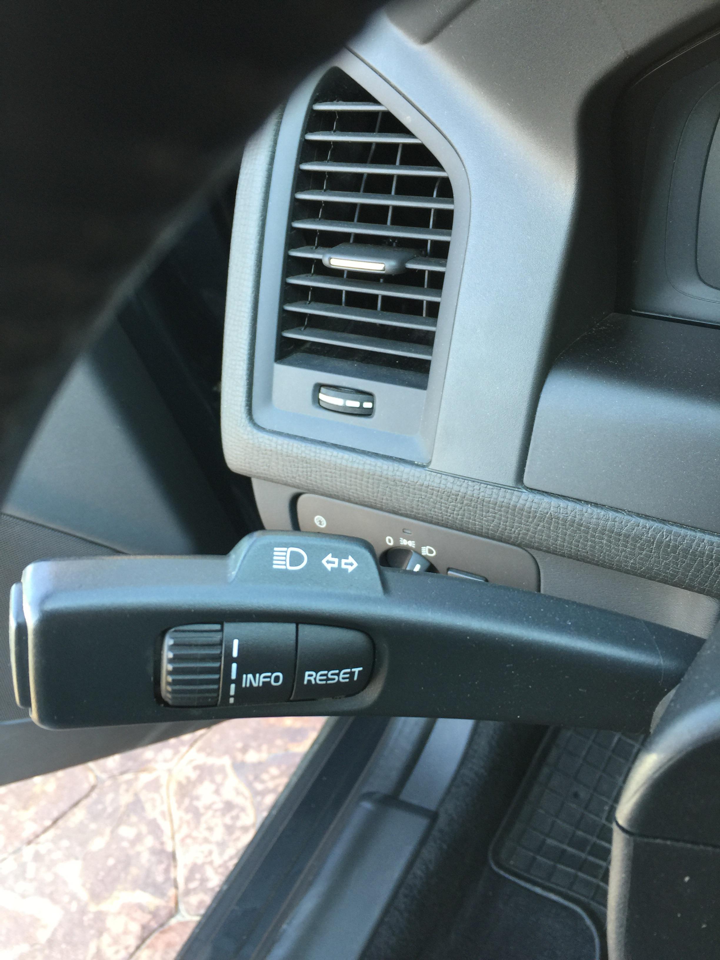

Posted 24 Mar 2017 · Report post Pentru automatizarea stergatoarelor ai un buton pe maneta din dreapta (cea de la stergatoare). Senzor de lumina Volvo n-a pus pe modelul respectiv de XC60 si nici navi pe masina pe care ai cumparat-o. Share this post Link to post Share on other sites
Posted 24 Mar 2017 · Report post Asa este - ma gandeam la lumini si scriam de stergatoare - deci: - butonul de activat automat stergatoarele ar trebui sa fie pe maneta dreapta de stergatoare - senzorul de ploaie este cel din dreapta cum te uiti la parbriz, conform pozei puse de tine. - lumini - nu ai senzori de lumina - trebuie sa pui butonul de lumini pe pozitia dreapta - faza scurta tot timpul. Atentie: cele 2 leduri din fata NU SUNT lumini de zi - sunt pozitii. Deci cel putin pe autostrada si drumuri expres // european cu faza scurta pornita. - navigatie - nu ai - insa nici nu iti trebuie - Google Maps // Waze e perfect. Share this post Link to post Share on other sites

Posted 25 Mar 2017 · Report post in spatele volanului nu sunt ceva butoane, mai exact in partea dreapta, la mine merg luminile si pe pozitia zero nu trebuie sa fie butonul pe faza scurta. Share this post Link to post Share on other sites

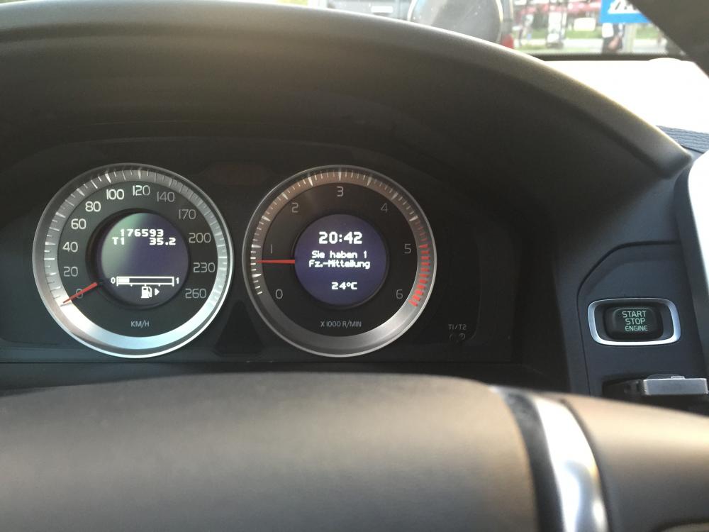

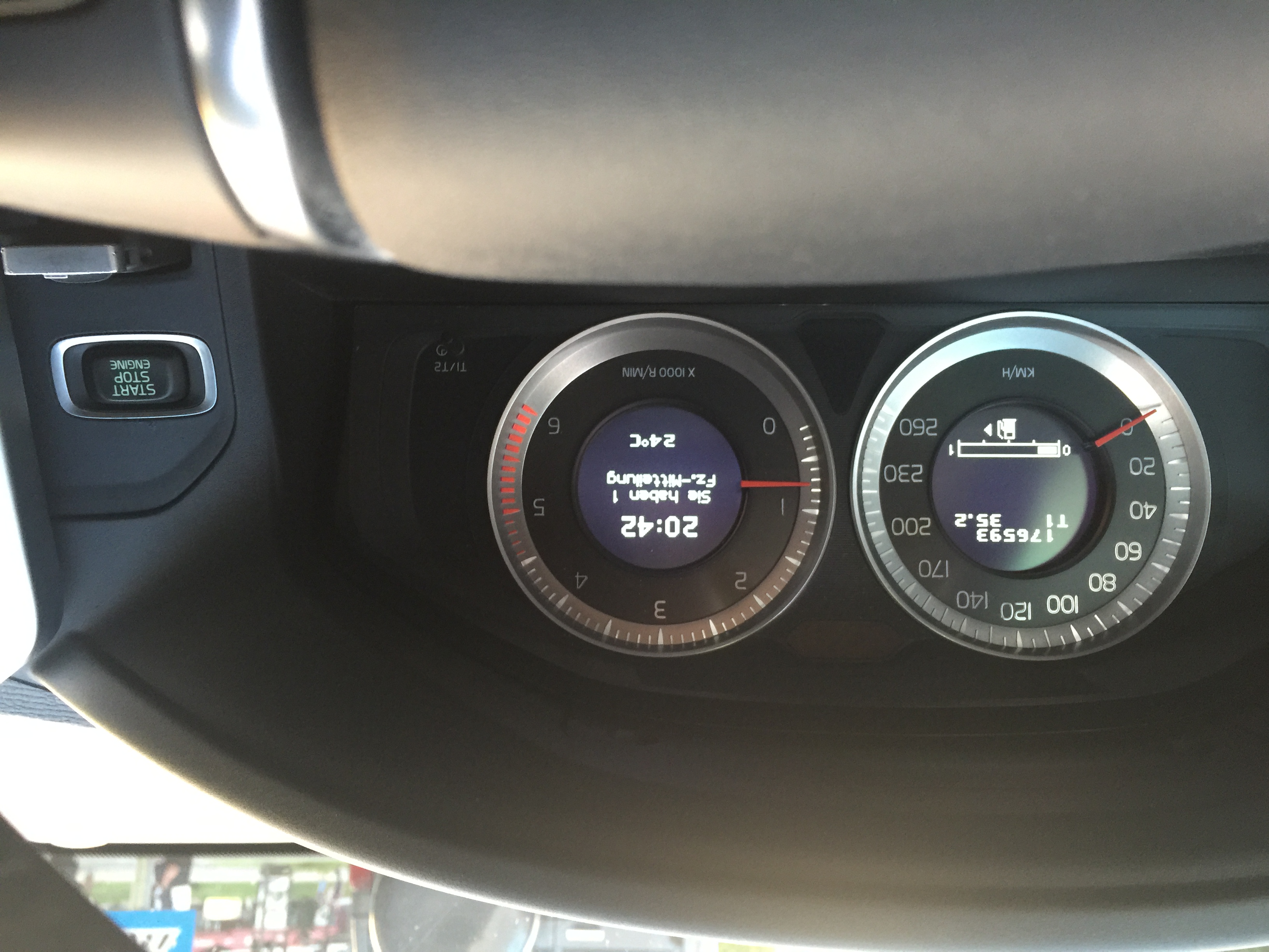

Posted 20 May 2017 · Report post Buna din nou băieți!! Tocmai mi-a apărut un mesaj in bord in mers... poate ma ajutați cu un răspuns !!! va mulțumesc!!!! Share this post Link to post Share on other sites
Posted 21 May 2017 · Report post Apasă pe butonul READ din capătul manete de semnalizare. Îți spune ca ai un mesaj, trebuie sa îl și citesti Sent from my ONE A2003 using Tapatalk Share this post Link to post Share on other sites
