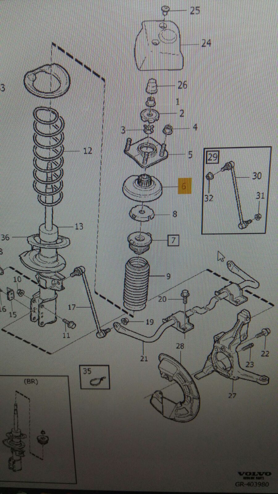

Am schimbat telescoapele fata(Monroe),bieletele antiruliu, bucsa rulment telescop dreapta(Febi) 6 ,pivoti fata,suport articulat motor,bucsa brat dr., placute frana spate.
Sa mai rezolv si erorle si sunt cel mai fericit pana se aprinde alt bec :D

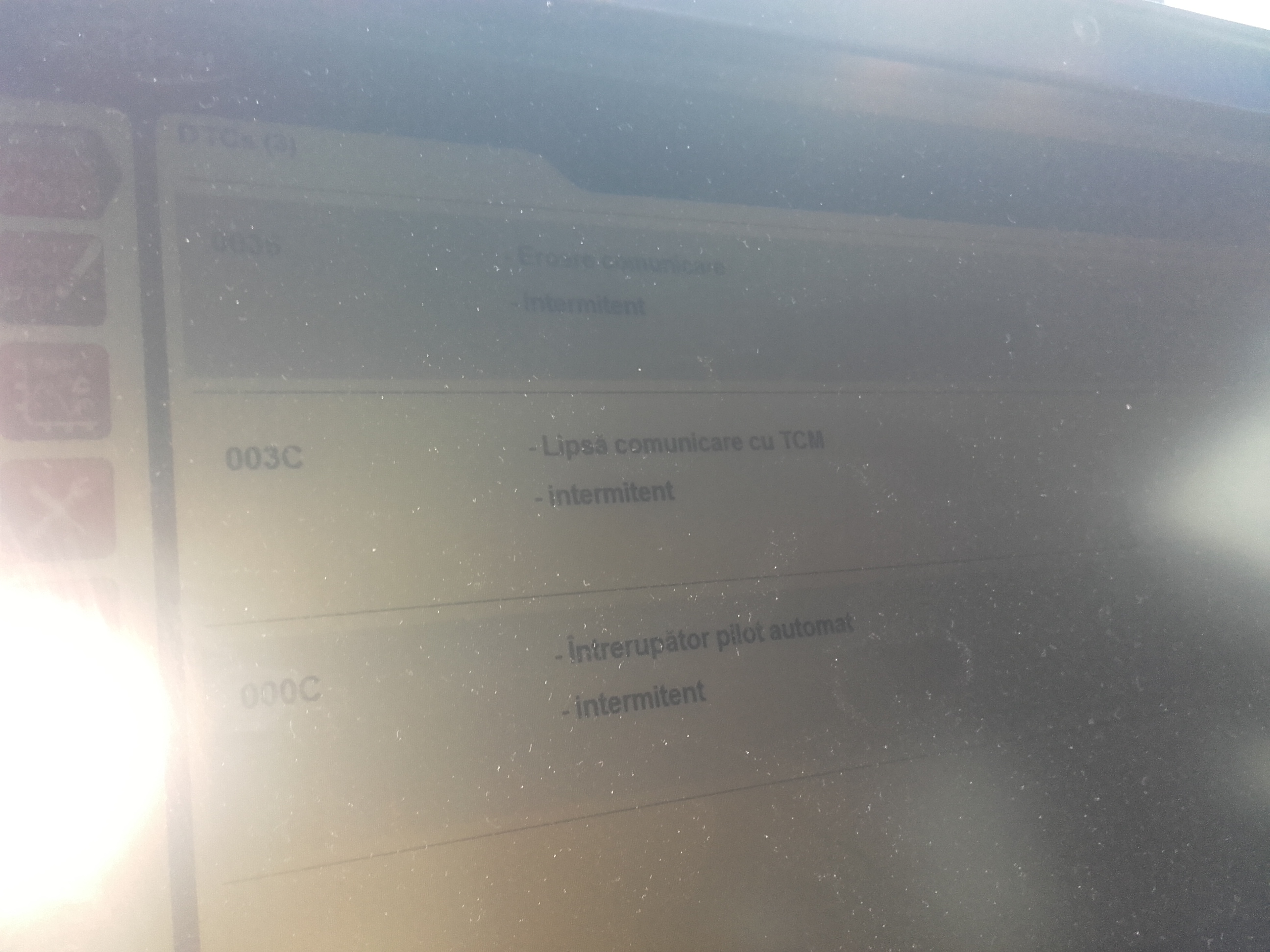

Mai am urmatoarele erori in DTCs date de un tester Multidiag azi :
O sa vad zilele astea cum prind timp descfac panoul de la usa sa vad cate fire sunt in mufa si care cum fac contact.In mod normal ar trebui sa fie firele la motoras si firele la incalzire oglinda.O sa verfic mufele si continuitatea rezistentei de incalzire la oglinda.
