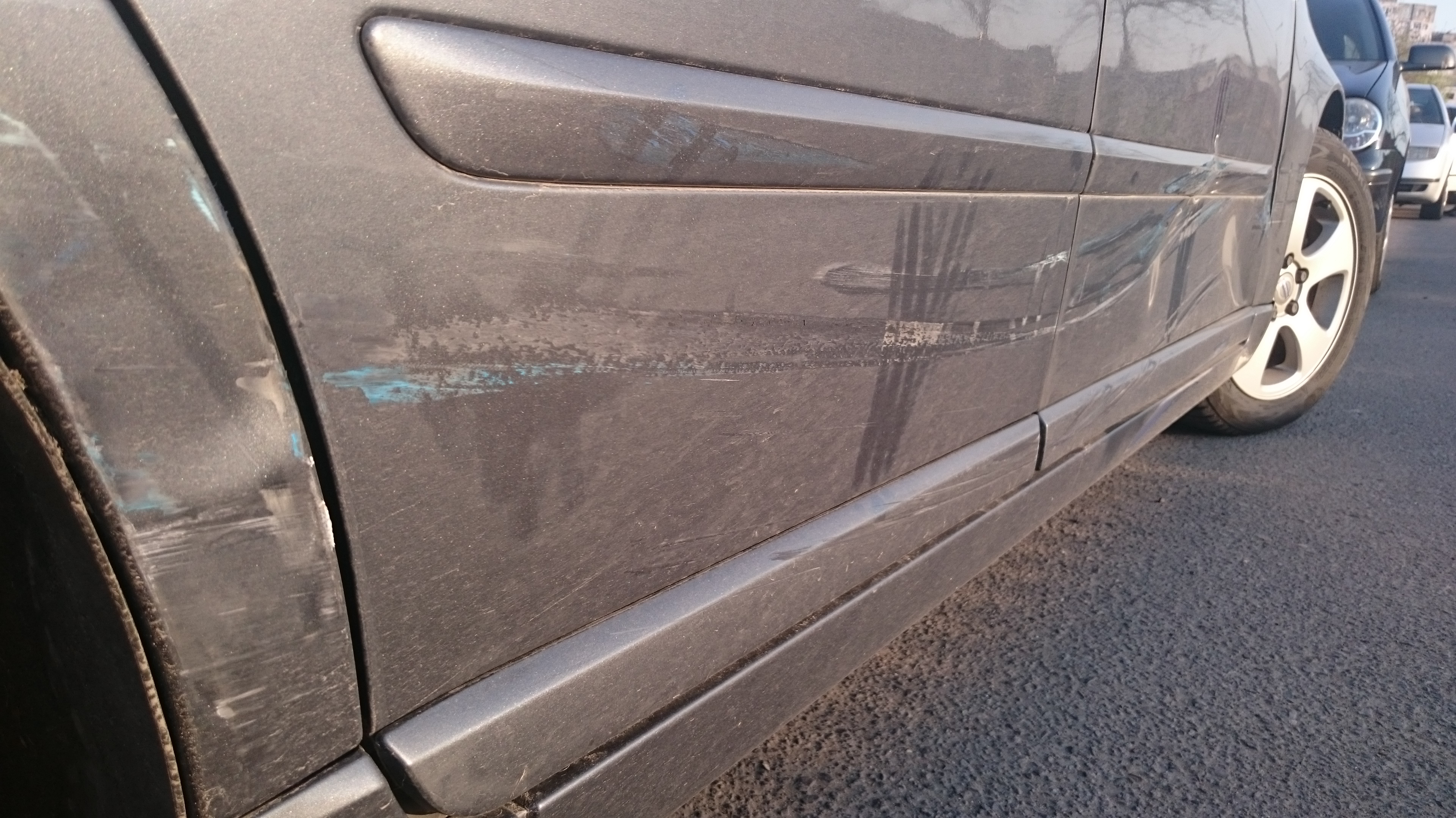

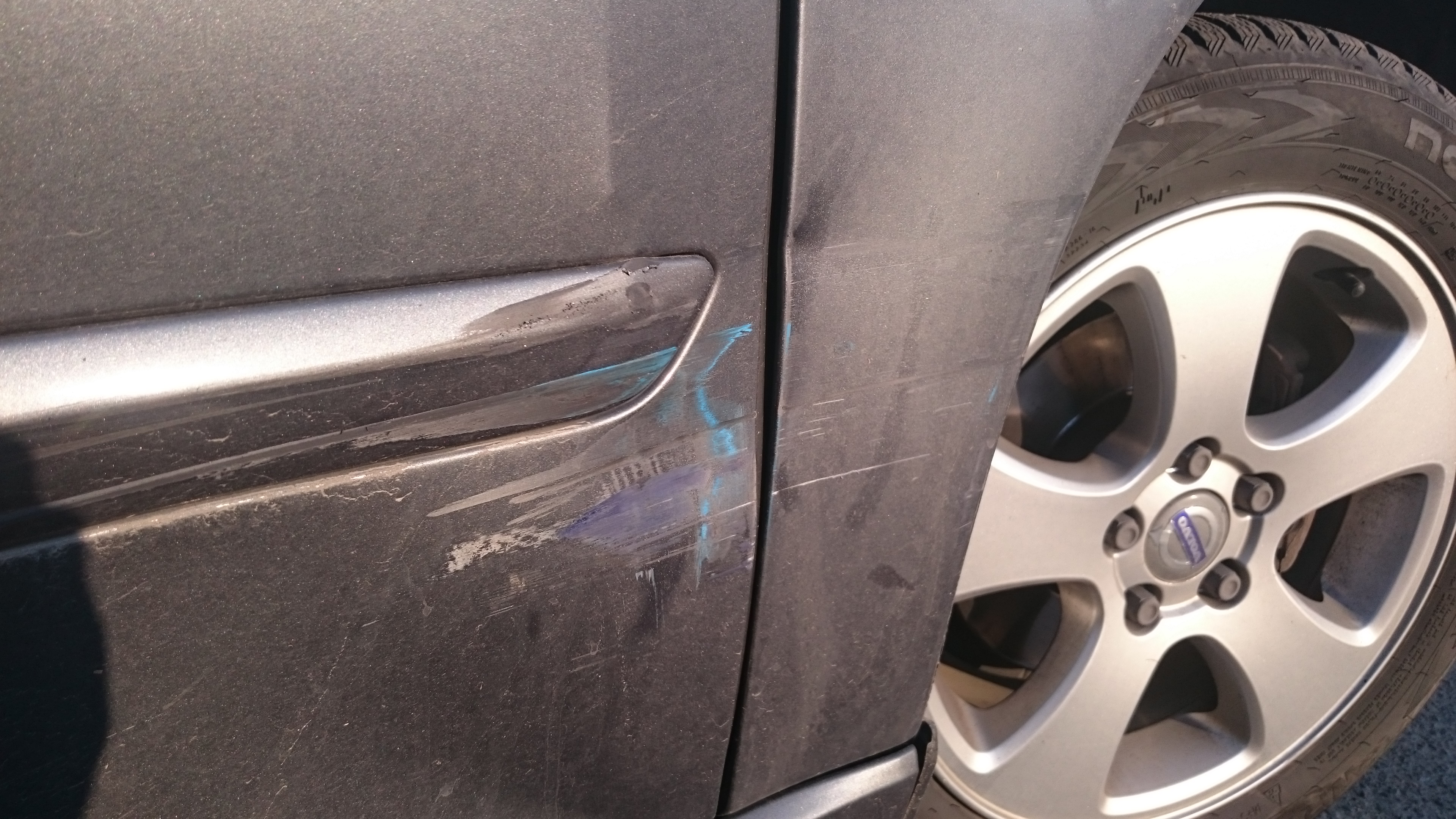

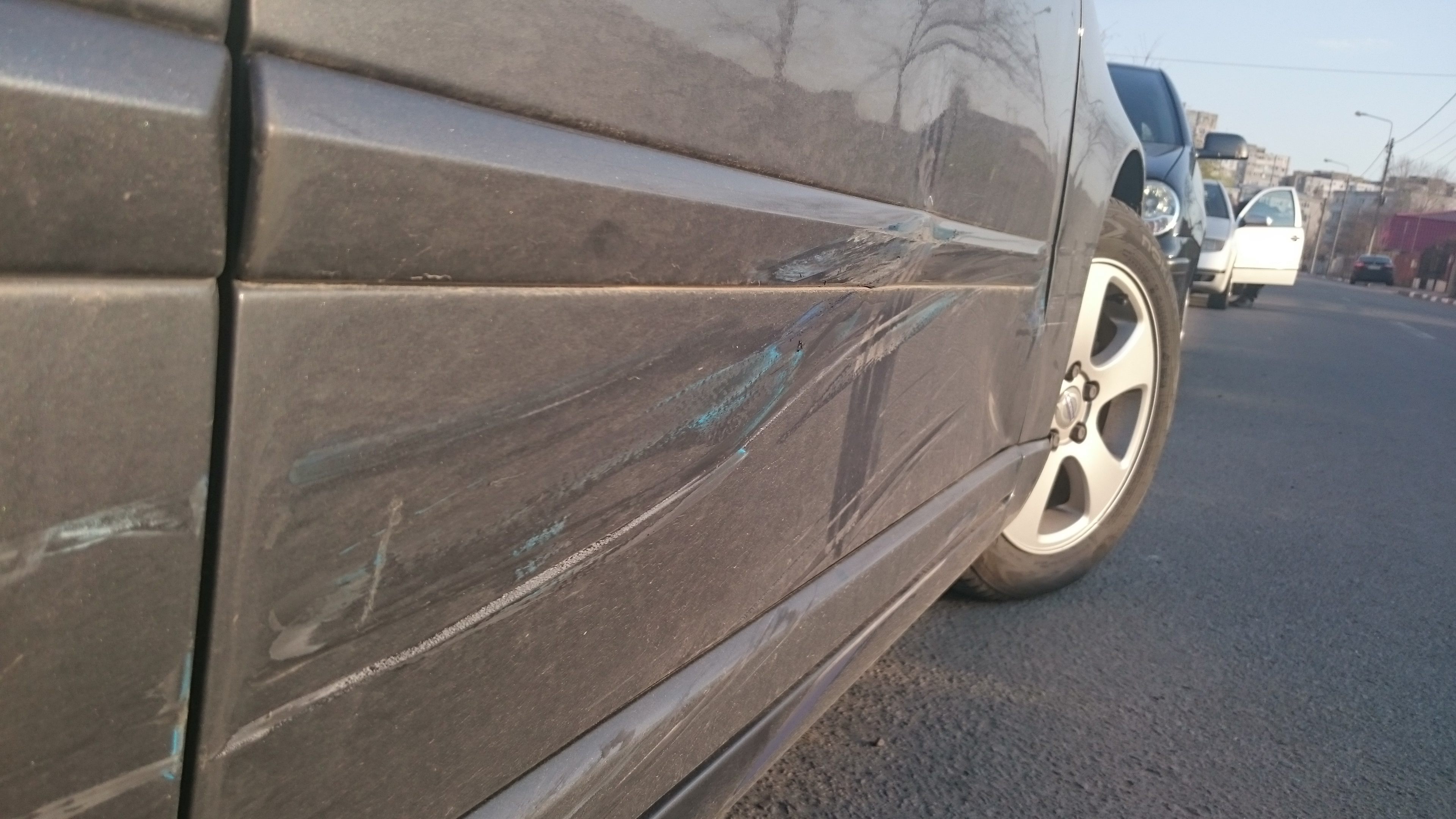

Posted 29 Mar 2017 · Report post Salutare tuturor, Am avut un eveniment cu una din masini, iar in urma evenimentului am primit acceptul pt reparatie in baza RCA al soferului vinovat. RCA-ul soferului vinovat este la Generali. Eu nu sunt un adept al service-urilor autohtone care pentru aceasta reparatie vor pune flexul pe masina si vor da jos vopseaua originala pentru a o putea indrepta < mai ales pe ripa fata si spate> apoi vor revopsi partile afectate < din experienta stiu ca revopsirea nu va mai fi nicicand ca cea de fabrica, dupa 1-2 ani se va coji lacul sau se vor observa diferente de nuanta> Am cerut un calcul pt reparatie in regie proprie, rezultatul pt aceasta dauna a fost 2300lei :)) . Oare exista posibilitatea in ai determina sa mareasca aceasta suma < in conditiile in care cred ca la orice service reparatia ar fi undeva in jurul sumei de 5000-6000lei Momentan incerc sa o repar folosind tehnica PDR + vopsire , insa daca nu reusesc nu am alta varianta decat sa o duc la un service unde ... doamne ajuta. Ce service-uri imi recomandati unde reparatia este de calitate < tinichigerie + vopsit>, pe o raza de 350 km fata de Galati. Multumesc! Share this post Link to post Share on other sites

Posted 30 Mar 2017 · Report post Pentru mine ideal ar fi tehnica PDR + vopsea peste cea de acum. Daca se indreapta usa prin puncte sudura , sau prin inlocuirea fetei de usa, eu cred ca nu face mai nimeni reaba ok. Am mai avut exp. de genul cu masinile anterioare, ce pot spune e ca dupa un timp 1-2 ani ori vopseaua se cojeste, ori apar pete de rugina din interior spre exterior < vezi cand indreapta aripa interioara prin puncte de sudura arde vopseaua/prodectia interioara, el o revopseste pe exterior, dar pe interior de la condens in fc de grosimea tablei 1-2 ani ... RUGINA>, la fel si cu fata de usa. In concluzie orice interventie termica < flex, sudura .. etc> duce la deteliorarea stratului de protectie pe interior si nu cred ca iti vopseste nimeni pe interior :)) Deci inca caut solutii. PS: 1984, tu spui 1600-1800 lei, poate dar uite acum 3 saptamani un amic cu un logan a fost lovit in portiera st. fata, rezultat usa unfundata < fara alte probleme pe interior gen macara geam ... etc>. Reparatia la Apan Br. a costat 1200 lei. Vopsit in zona noastra e cam 250-350 lei / piesa < usa, aripa, bara ..> + 150-350 lei tinichigerie tot de piesa, la un calcul sumar 4 piese tinichigerie < 200/piesa> + 5-6 piese vopsit < 250 lei piesa > mie mi-ar da cam 2000 lei in conditiile in care masina nu se repara la service cu factura si autorizatie> Pe de alta parte reparatie PDR, unde am doua oferte este aprox 1300-1500 lei dar aici trebuie adaugat si niste vopsit. O sa vad ce decizie voi lua. Insa as aprecia parerea voastra obiectiva despre service-uri. Multumesc. Share this post Link to post Share on other sites
Posted 31 Mar 2017 · Report post Daca se realizeaza indreptare la cald sau prin puncte de sudura(chiar si cu argon), tabla galvanizata si tratata isi pierde proprietatile anticorozive si in scurt timp se umfla vopseaua si apare rugina, cel mai bine ar fi indreptat manual , cat se poate , chituit, sprit-chit si vopsea . Share this post Link to post Share on other sites
Posted 31 Mar 2017 (edited) · Report post Offtopic Tabla este otelita (tratata si galvanizata relativ ,fata de cum se facea inainte de anul 2000) din fabricatie si apoi ceruita pe interior .Apoi in functie de lovitura primita ,ea se intinde un pic sau mai mult..Daca este un pic ,precum are colegul problema , prin punctul termic creat cu ajutorul pistolului inertial se indreapta intr-un anumit mod ,stiut de profesionistii in tinichigerie. Acel punct termic creat este minimal si nu are consecinte ulterioare asa dramatice ,vezi rugina ,cazut de chit ,vopsea etc .Daca se doreste alta solutie rezulta inlocuirea reperului cu unul OEM procedind la schimbare conform procedurilor si standardelor de interventie si reparatie. Si vopsitul sau orice procedura tehnica de natura mecanica, electrica etc la un autoturism reprezinta proceduri de reparatii si NU de fabricatie.Asta confunda foarte multi posesori. Vopseaua este de reparatie si nu de fabricatie iar componentele (intaritor ,diluant ,chit,filler. plastic sprit , lac etc etc )se imperecheaza fiind acelorasi firme si nu canibalizate functie de ,care este cea mai ieftina ,ca merge si asa. Asta este motivul ,unul dintre ele,in care nu tine lacul sau vopseaua.. Aceasta noua tehnica de indreptat la "rece" se practica dar dupa acea nu se mai intervine sub nici o forma asupra piesei,vezi vopsit etc. La ce pret ajunge factura ca urmarea a acestor operatiuni??! Asigurarile nu platesc reparatia cit pentru un RR ,find vorba de un Volvo ,sa fim seriosi. Chiar si unele premium ,autoturismele din ziua de azi sint vai mama lor pe segmentul antifonare ,vopsitorie si doar ce se vede "ochiului" sint zonele vopsite.Scoate-ti pisla de sub capota la un Volvo si vedeti ce se arata s.a.m.d.. Indreptatul la" rece" costa mult si nu vad clienti sa ceara asa ceva pentru infundaturi majore,plus ca nu merge la orice infundatura..Tot la reparat prin tehnica inca accesibila service-urilor se va face Cam asta este stimabililor.. Edited 31 Mar 2017 by 1984 1 person likes this Share this post Link to post Share on other sites

Posted 1 Apr 2017 · Report post 1984 - Multzam pt detalierea tehnica. Azi dupa schimbul de cauciucuri + spalat am observat ca portiera dreapta fata in partea superioara < cat tine geamul > sta mai in exterior cand e inchisa. Sus am cam 8mm aproape de fata de tabla scade spre 0mm. M-am uitat la prinderea balamalei pe caroserie si nu se vede a fi infundata ... Am facut o programare la cei de la Primus. Weekend Placut si fara ev. Share this post Link to post Share on other sites
Posted 8 May 2017 · Report post Total Reparatie: 7583 lei din care Inlocuit usa fata + ornamente 3500 lei Vopsit 2220 lei + manopera 740, restul tva. Astept acceptul de plata, sper sa nu dureze mult. Revin cu poze Share this post Link to post Share on other sites
